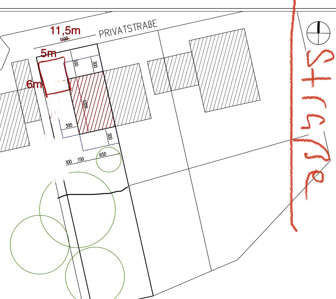

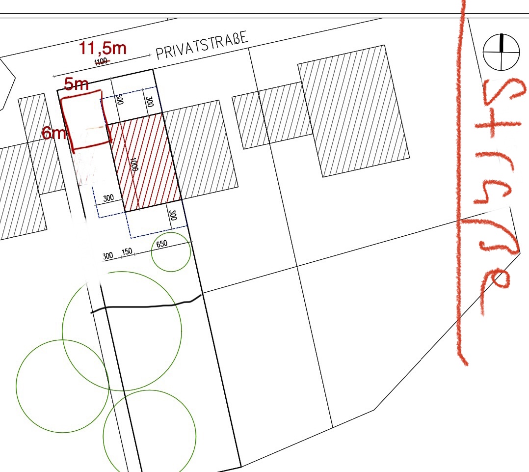

  10. #70 Nicole33, 05.01.2023
    Nicole33
    Nicole33
    19.11.2021
    29
    11,50x 28,5 m ca und es gab mal eine GrZ von 0,3, aber an dem Standort stand mal ein EFH welches die Max Maße von 10x13m hat, welches nun für zwei Doppelhaushälften bestimmt ist.
    Dazu gibt es auch einen Vorbescheid, von dem anscheinend keinen cm abgwichen werden kann; deswegen die maße 6,5x 10
    Die Garage darf laut Stadtplanungsamt vorgerückt werden und dort ist die Größe auch erlaubt, sprich die Garage hat/ darf fast dieselbe Grundfläche haben….

    Was zu prüfen wäre. Weshalb sollte man 5 m Abstand zur Grenze einhalten müssen? Das leuchtet nicht ein. Bei 11,5 m Breite kann man 8,5 m erwarten. (So war doch auch die ursprüngliche Planung; zumindest 8 m Breite)

    Warum nicht? Das ist doch total gängig in manchen Straßen oder Wohngebieten.
    Ich würde sie jetzt auch nicht verschieben wollen bzw nicht, um den Eingang zu verlegen. Der macht nur Sinn, wenn man im EG einen TK-Raum oder eine getrennte Küche dann auf die andere Seite eines Flures generieren möchte. Ihr aber habt den Wunsch nach möglichst viel Allraum. Da macht eine Eingangstür an der kurzen Stirnseite Sinn.

    Ich sag es mal so, das Baufenster hat eine Größe von 10x13 M für beide Häuser, dem Sttadtplanungsamt ist egal, ob dort ein EFH oder zwei DHH stehen. ( es wurde von uns beiden als DHH Grundstück gekauft; und war zuvor nicht bewusst, dass die Maße so binden sind- Eigenverschulden)
    Wir hatten schon mehrere Telefonate, das Bauordnungsamt verweist immer auf das Stadtplanungsamt.
    Die Nachbarn und wir haben eingereicht und eine Absage erhalten, wobei oft von „massiven Abweichungen“ gesprochen wurde.
    Die Nachbarn planen aktuell nicht mit 6,5x10, sie versuchen es noch mit einem Anwalt, wobei wir in Bayern sind und dem Bauantrag nicht widersprochen werden kann.

    Muss die Garage unbedingt 5m breit sein ?
    Reichen 4m nicht auch aus ?
    Das wurde vieles entspannen .

    Es geht um die Breite, also Abstand seitlich! Da reden wir doch i.d.R. von 2,5…3 m!
    Von der Straße zum Haus passt es mit den Fünfen ja.
