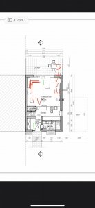

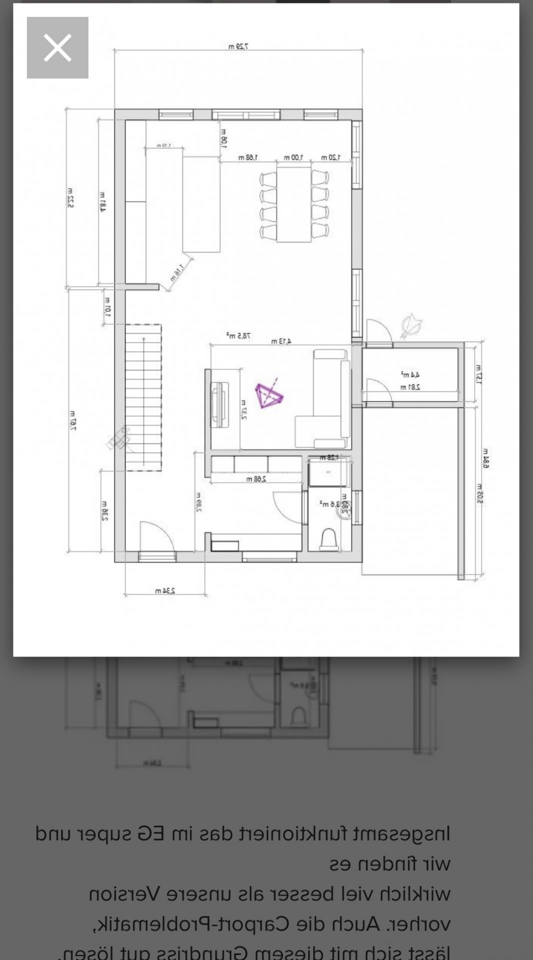

    Wie kommst Du auf 11,5 m? Im Plan sind es nur 11 m gezeichnet. Was sagt denn der Vermessungsplan? Oder habt Ihr noch nicht geteilt? Das kann man doch sogar im Geoportal auf mind. 10 cm genau nachmessen.
    Die Treppe ist 1,8m * 1,65m gezeichnet. Bei einer Lauflänge von 4 m?
    Da ist ja selbst ein Zeichenknecht besser.
    Lasst Euch nicht veräppeln.
    Du kannst mir ja mal per PM die Adresse mitteilen. Dann schau ich mal im Bayernatlas nach.
    11ant gefällt das.

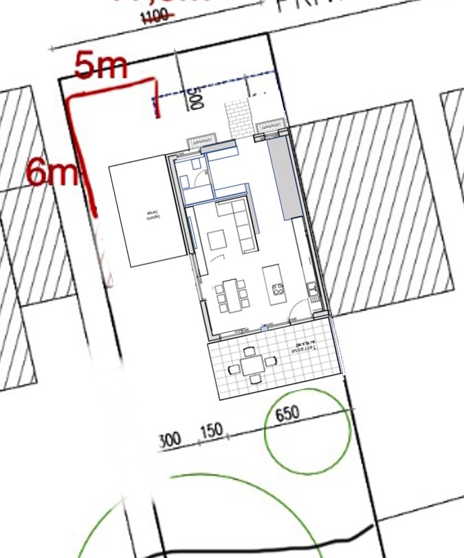

    Die größere Freiheit der Garagenplazierung ergibt sich hier wohl aus dem Umstand, daß es sich um eine Privatstraße (mehr oder weniger ein GFL-Korridor) handelt. Aus den Unterlagen, die Du mir zugemailt hast, ist folgendes ersichtlich:
    Es gibt einen Bebauungsplan (aus 1989/92), mit einer GRZ von 0,3 ohne Erwähnung von Zuschlägen und mit GFZ-Obergrenzen für verschiedene Hausarten; effektiv wird auch die "Privatstraße" diesen Rahmen belasten. Entscheidend ist, daß für dieses Doppelhaus ein Baufenster besteht. Dieses zeichnet ein ehemals dort stehendes Einzelhaus nach (welches evtl. auch ein Doppelhaus war, jedenfalls verläuft die Grundstücksgrenze mittig durch dieses Baufenster). Nachbargrundstücke wurden angemessen gleichbehandelt, d.h. haben identische Baufenster erhalten (in denen aktuell kleinere Bestandsgebäude stehen). Die Voreigentümer des Areals haben offenbar vor dem Verkauf die zulässige Bebaubarkeit durch eine Bauvoranfrage abgesichert, in der eine Handvoll geplanter neuer Grundstücksbebauungen beschrieben wurden. Die Bauvoranfrage enthält zahlreiche und erhebliche Befreiungswünsche. Es wurde Aussicht auf die begehrten Befreiungen erteilt, da sie mit dem Entwicklungszweck des Bebauungsplanes (Ersatzbebauungen einer Vielzahl von Grundstücken unter Charakterwahrung einer Werkssiedlung) vereinbar gesehen werden. In der Gesamtschau halte ich ein anwaltlches Angreifen des Baufensters für aussichtslos. Es bestünde mit hoher Wahrscheinlichkeit die Gefahr, den Bestand der Befreiungen zu gefährden, und dennoch hinsichtlich der Baufensterausweitung Schiffbruch zu erleiden. Der Bogen würde mit diesem weiteren Befreiungsbegehren wohl überspannt. Die Firstrichtung ist übrigens die klassische einer Reihenhauszeile, also mit der Kommunseite als Giebel und der "Straßen- bzw. Gartenfront" als Traufe.
    Hier haben die Architekten also schon in der LP1 grob schlampig gehandelt, das Baufenster als verhandelbar zu erhoffen.
    Das könnte ein günstiger Ansatzpunkt sein, den Architektenvertrag mit einem blauen Auge auflösen zu können.
    Mein Fazit lautet also:
    1. der dargestellte Baufenster- und Volumenrahmen (in der Breite 650) wird so hingenommen werden müssen;
    2. um so dringender ist entsprechend, darin nicht nach dem Motto "nun ist eh alles egal" einen üblen Lehrlingsscherz zu planen.
    Weg mit dem unfähigen Planer, ein vermurkst geplantes Haus gibt es NICHT mit dem Preisabschlag für MHD-nahe Ware !!!

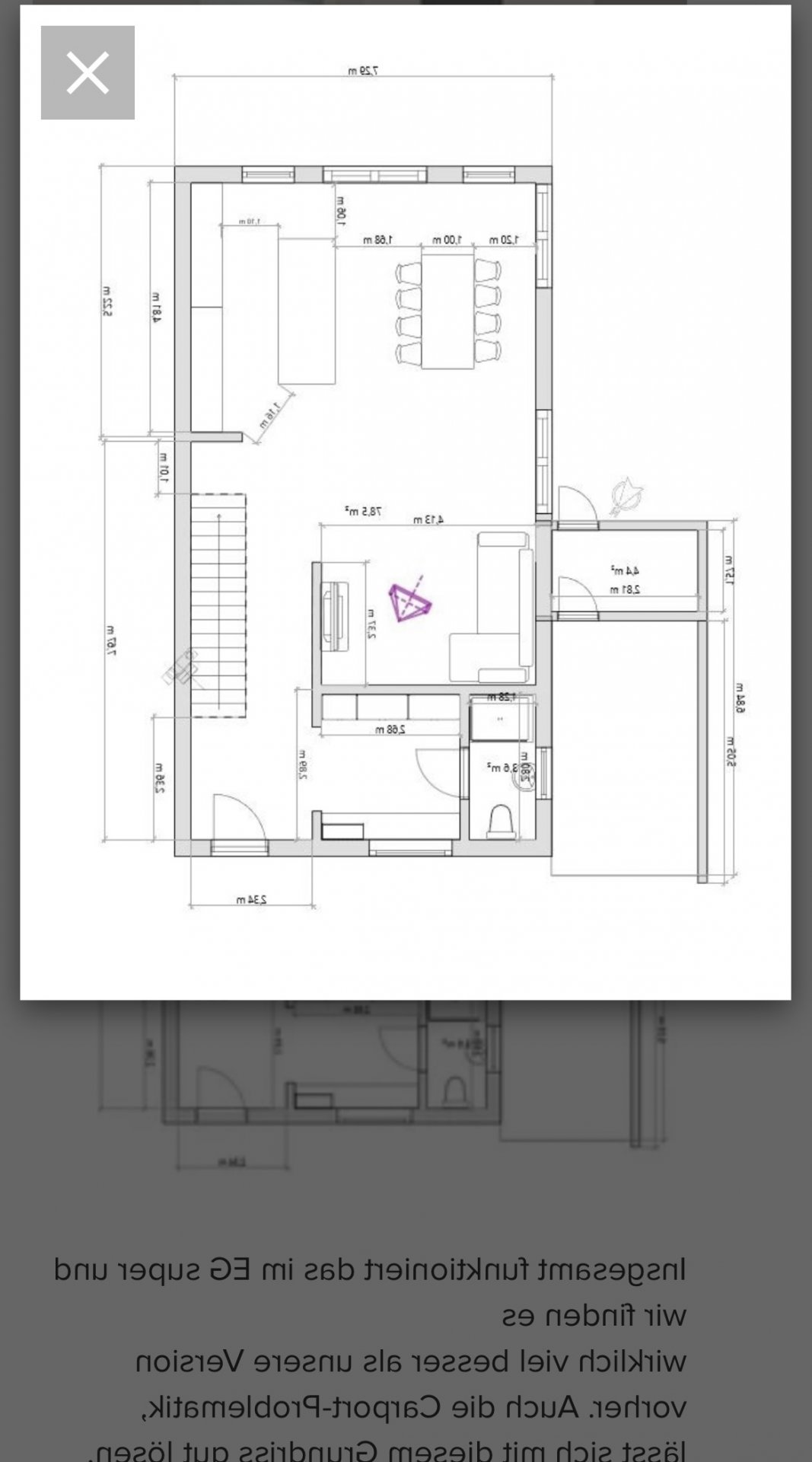

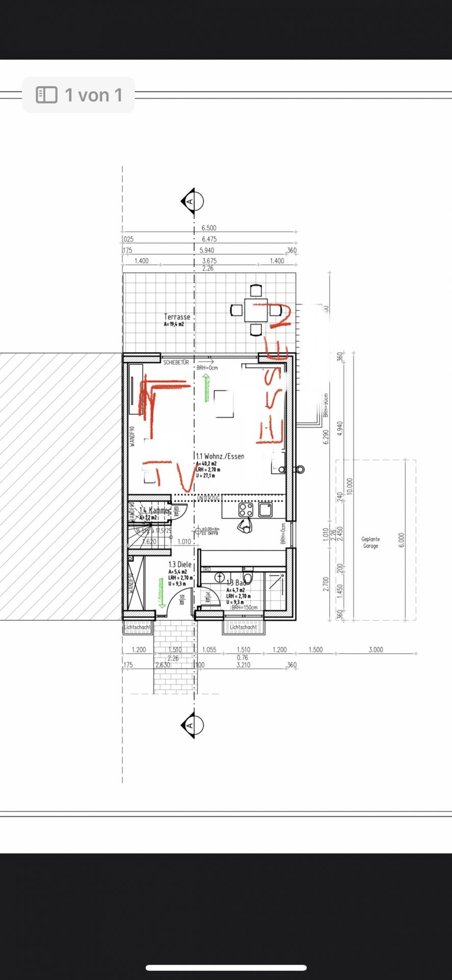

    jetzt habe ich es gefunden, wobei wir eher dazu tendieren, die Küche dort zu planen so das Sofa in dem Grundriss steht.
    Eine Diele mit Einbauschrank ist uns wirklich wichtig und eine Dusche auch. Schwierig ich weiß

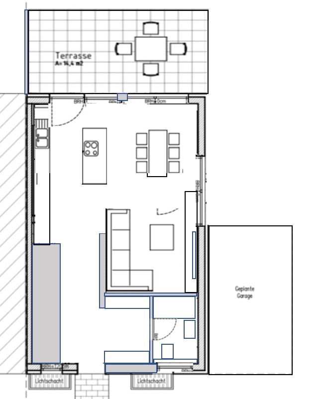

    Ich habe den EG Grundriss mal angepasst auf 10m*6,5m

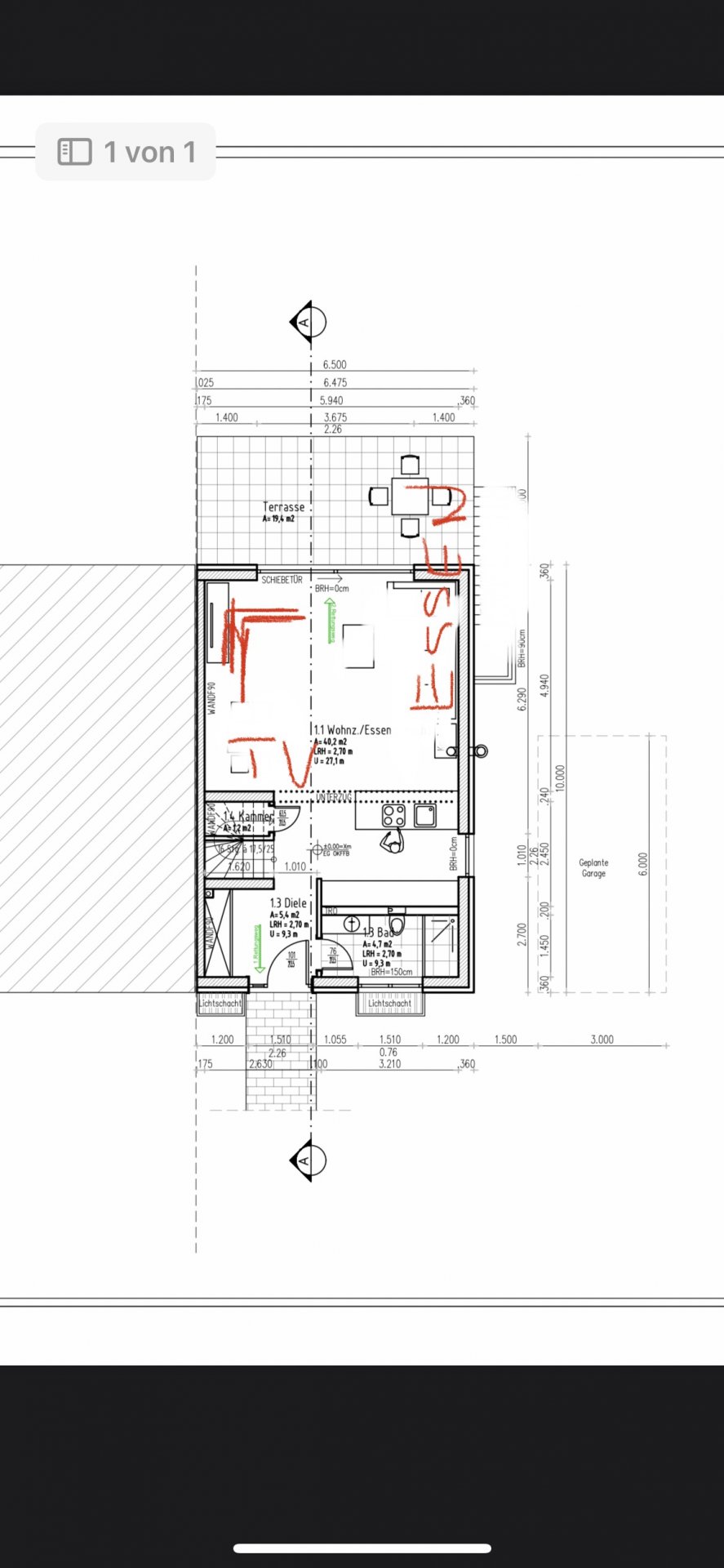

    Ja, irgendwie so ..
    aber wenn ich zur Haustür reinkomme sehe ich zwar das in der Küche gerade gekocht wird .
    Die Frau oder Mann steht vor der Kochinsel und begrüßt mich oder die Besucher mit einem freundlichen Lächeln .
    Mir ist der Bereich für die Couch zu klein / eng und passt nicht zum Rest

    Die Nicole wollte aber auch wieder die Couch und die Kü tauschen.
    Hier steht es:

    Und der Esstisch geht dann im Plan direkt in Sichtachse von der Haustür

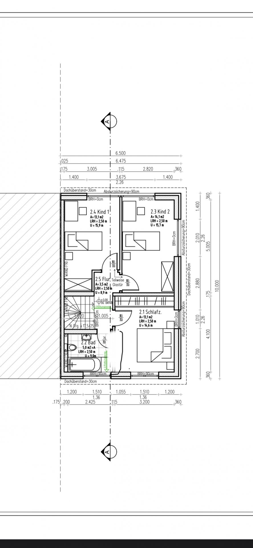

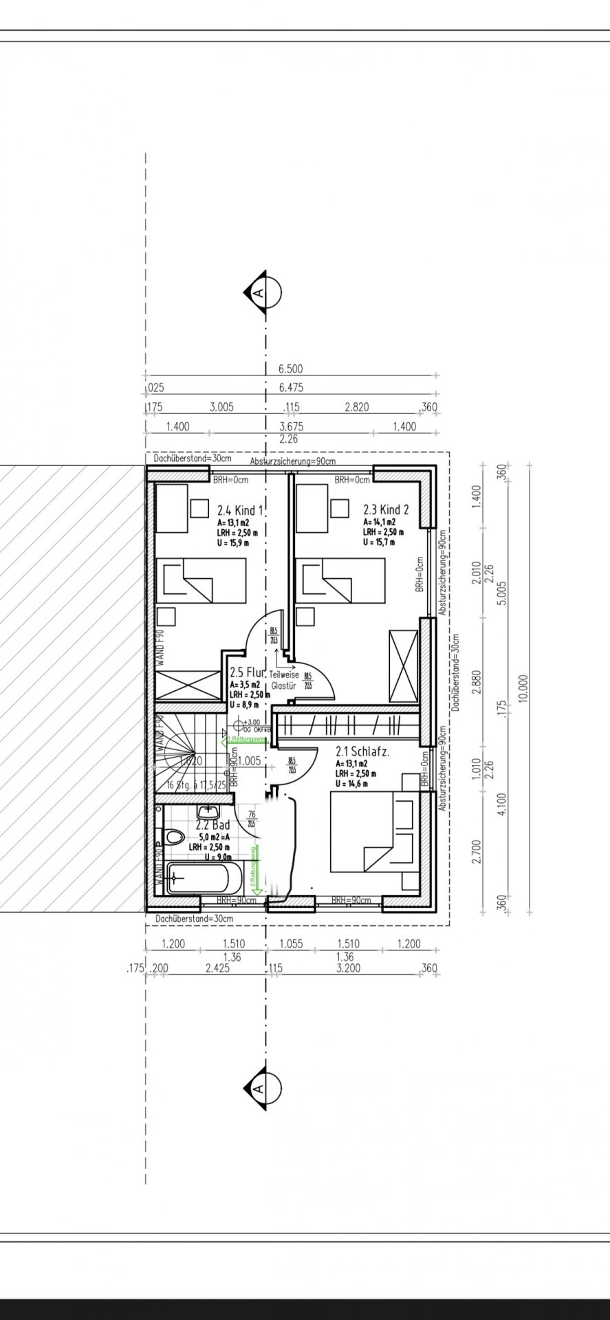

    Wo ist denn die gerade Treppe ? Schnitt ?
    Der Grundriss ist eine Schummelpackung !

    Ja! Ich habe selbst ein 6x12 Reihenendhaus inkl gerader Treppe gehabt: da war nichts mit vorn großes Entré, sondern die Küche war klassisch an der Front neben dem Windfang. Allerdings gab es den großen Allraum… Aber: jeder hatte sein Sofa, Esstisch etc an gleicher Stelle. Zwar jeder mit seiner individuellen Möblierung, aber andere Möglichkeiten waren rar! Die Treppe war natürlich so gelegen, dass man vorn und hinten je adäquate Raumbreiten bekommen hat. Bad war über dem Esstisch mittig des Hauses.

    Mensch, da ist ja einiges nicht so ganz 100, wenn man sich durch die letzten Seiten liest.
    Ihr habt vor einem Jahr mit der "Planung" angefangen und habt jetzt einen Bauvorbescheid vorliegen. Die Baugenehmigung ist allerdings noch nicht platziert, korrekt?
    Wenn ich es richtig verstehe, ist dein Hauptproblem aktuell die Planung des EG mit korrekter Anordnung der Küche / Wohnraum / Eingang.
    Hierzu ein paar Gedankenanstosse:
    - Wieso setzt du die Toilette nicht in den Keller direkt neben die Treppe.
    Vorteil: Du kannst das Bad direkt grösser gestalten und evtl. noch eine Dusche reinsetzen.
    Nachteil: Hebeanlage benötigt (falls nicht eh schon eingeplant). Gäste-Klo ist nicht im EG
    (Habe ich mittlerweile schon ein paar mal so gesehen und Alle waren eigentlich ganz glücklich damit)
    - Küche/Wohnzimmer
    Hast du dir den schon Gedanken gemacht wie die Küche überhaupt werden soll? Wie wichtig ist die Küche in eurem Leben? Wie ist der Stellenwert des Essbereich? Und der des Wohnbereich?
    Poste deine Ideen und Gedanken doch mal im Küchen-Forum und schau dir dort mal ein paar Posts an. Da gibt es sicher auch noch andere Möglichkeiten als eine lange Zeile plus Insel.

    der Architekt hat zunächst auch mit 6,5 x 10 geplant, wir dachten einfach etwas größer geht bestimmt auch.
    Gästebad im KG ist für uns keine Option, haben Bekannte für uns und mit zwei kleinen Kinder ist das sehr unpraktisch.
    Wir haben uns nun damit abgefunden, dass es nicht riesig wird, aber dennoch ist uns dabei eine ausreichende Garderobe und Gästebad wichtig, wir haben eher Schwierigkeiten bei der Badplanung im OG.
    die Treppe würden wir noch etwas mehr in die Mitte Schieben 20-30 cm.

    Persönlich würde ich überlegen den Eingang an die "lange Seite" zu packen und so eine Art Trennung des EGs zu machen.
    Im Sinne von:
    Küche / Esszimmer
    Treppe / Flur / Eingang
    Wohnzimmer
    Die Küche könnte so auch direkt aus der Garage erschlossen werden.
    Der komplette Grundriss wäre dann "gefühlt Offen" und der Eingang würde als Raumtrenner zwischen Küche/Essbereich und Wohnzimmer dienen.
    Meiner Meinung nach sind 6m einfach brutal wenig um Küche, Essen & Wohnen nebeneinander zu legen.
    Alternativ:
    Eingang Strassenseite
    Klo / Flur / Garderobe (oder evtl. kl. Vorratsraum nebeneinander)
    Treppe
    Küche in U Form, wobei man auf die Treppenseite eine Theke auf die Küchenzeile montiert
    Dies trennt die Küche doch noch minimal von der Treppe
    Ess/Wohnzimmer
    Wobei es halt einfach unschön ist die Küche direkt neben der Treppe zu haben.
    Ziehen schön alle Gerüche hoch und optisch naja...
    Ich weis nicht wieviele Kinder ihr habt, aber evtl. macht es Sinn wenn ihr für den Keller sowieso ein Bad & Schlafzimmer plant.
    So kann das älteste Kind z.B. irgendwann in den Keller - oder ihr als Eltern könnt in den Keller und die Kinder in das DG/OG
    So könnt ihr die ZImmer allgemein grosszügiger gestalten.
