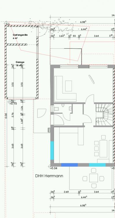

    Hallo, bin neu und hab mal meinen ersten Versuch hier zur Diskussion. Bin noch sehr grün hinter den Ohren deshalb Kritik und Verbesserungen sind erwünscht. Fenster im og sind noch zu vernachlässigen, Maße passen auch nicht

    Die Windfang-Wand weglassen und die angedachte Garderoben-Nische mit dem WC tauschen .

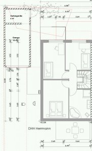

    Im OG fehlen die Kleiderschränke ?:think

    Ein Standard 08/15 DHH Grundriss. Was genau ist da jetzt von dir? Die falschen Maße und fehlenden Fenster?

    Right! Bin wie gesagt absoluter Laie und hab's versucht mit photoshop zu bearbeiten. Mir geht's um eine eventuelle Idee wie ich in og das Eltern Schlafzimmer evtl etwas kleiner bekomme und das kleine Kinderzimmer etwas größer. Ich find momentan nicht wirklich ne gute Lösung. Bin für alle Vorschläge offen wie ich die Zimmer oben anordnen könnte
  5. #5 Gast036816, 20.10.2014
    ganz einfach - die beiden räume tauschen!

    Ja soweit bin ich auch schon gekommen

    Ja....aber allemale besser als eine planerische Großtat, wie wir sie hier nur allzu oft serviert bekommen, wo rein gar nichts geht/ funktioniert.
    Die Trennung Wohnen und Esen/ Küche durch den Flur ist gewollt...nehme ich mal an.
    Dem Schlafraum mangelt es i.A. nicht am Bette, sondern mehr an den Abstellmöglichkeiten für die Klamotten. Bitte mal fertig möblieren.

    kind rechts wird viel spass am schreibtisch haben ..
  9. #9 Gast036816, 20.10.2014
    dann bist du schon am ziel.

    Mit Keller? Wenn nicht: Wo kommt die Technik und WM/TR hin?

    Ja mit Keller, gab ich aber nicht zur Hand momentan, hinterer Teil wohnkeller der so groß ist wie das Wohnzimmer, dann noch ein technikraum und ein stauraum. Heizung weiß ich noch nicht, is so verdammt schwer, tendiere momentan zu lwwp

    ... und der dann sicher auch die Anforderungen der BayBO an Aufenthaltsräume und Brandschutz erfüllt...
