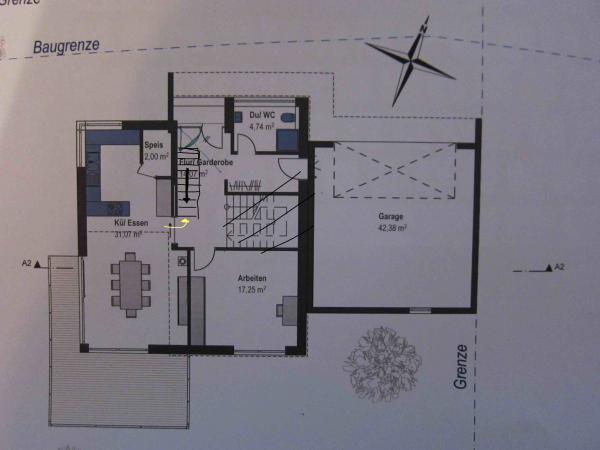

    ein paar anmerkungen zu deinen überlegungen in deinem entwurfsprozess:
    - integriere einige gut funktionierende große schränke in der küche anstatt der kammer. die stört in der küche gesamt - glaube es.
    - eine andere treppe solltet ihr einfach probieren, dazu ist das entwurfsstadium da um varianten zu untersuchen.
    - bei der glas- und edelstahlbrüstung musst du eine rinne und einige fallrohr bedenken, das hat einfluss auf die fassadenerscheinung.
    - vinyl ist in meinen augen kein geeigneter treppenbelag, da bist du mit gutem holz besser dran.
    - fliesen in holzoptik vergiss ganz schnell, gehört in die kategorie blödsinn der baustoffindustrie.
    - absturzsicherung muss immer sein, abschliessbare elemente reichen nicht.
    - übergang wohnraum zur dachterrasse muss detailliert und frühzeitig geplant werden. beides ist möglich. dein architekt sollte dich beraten über vor- und nachteile der konstruktionen und risiken.
    weitere tipps - weiter machen!

    Juchuuu..endlich wieder neue Anregungen zu unserem Haus!! So kanns weiter gehen :-)
    Wir haben uns nun den Tipp zu Herzen genommen und werden statt der Speiß nur eine Tür als Küchenschrank planen und diesen dann gut nutzen, oder leer lassen und mit Regalen u.ä. füllen (= Speiß)
    Rolf ich meinte natürlich Archiv und nicht Archiv ;-))))
    Genau für diese Tipps bin ich dankbar mit der Rinne und dem Rohr -> hätte ich nämlich nicht gewusst und beachtet!! Jetzt muss ich mir es nochmals überdenken
    Treppe wird auch probiert - versprochen :-)
    Danke auch für die allgemeine Gedanken bzgl. Aufteilung der Zimmer, aber Rolf und Julkus (danke für dein Lob!!) haben vollkommen recht! Wenn ich standart will kann ich auch ein gebrauchtes Haus kaufen. Unser größter Vorteil am selber bauen war, dass wir alles so machen können wie WIR es wollen und das wollen wir auch nutzen. Des Weiteren: Wie viele Tage im Jahr habe ich 20 Personen im Haus und wie viele Tage im Jahr sind wir als Familie alleine da drin -> daher plane ich lieber so wie es für uns die meiste Zeit geschickt ist. Finde auch das wandern von einer Etage zumutbar, zumal es nur diese eine Treppe runter ist. Aber klar es ist Geschmackssache, aber wir wollten bewusst nicht die 0815 Aufteilung von 2 ** oben - dann sind die mal aus dem Haus nach 16 Jahren und oben steht die Hälfte der Etage leer?! Wollten wir auch etwas umgehen.

    oje, kurz vor dem ich dachte jetzt ist alles perfekt schießt mir spontan vor dem mac ein Geistesblitz durchs Gehirn :-) Bevor ich aber mein Architekt ganz schalu mache und er (alles) wieder neu planen darf, wollte ich erstmal euch fragen, ob meine Idee evt. nur ein Hirngespinst ist ;-)
    Grundsätzlich sind wir nun mit dem Plan super zufrieden. Ich habe gerade eben nur eine Idee bzgl. der Treppe. Momentan ist ja diese Podesttreppe im Osten geplant (siehe Pläne s.1). Wie wäre es, wenn man sich die Podesttreppe ganz schenkt und stattdessen eine gerade Treppe gleich im Eingangsbereich links positioniert. Also wenn man das Haus betritt im Flur dann rechts die gerade Treppe nach oben verläuft und die gerade Treppe in den Keller dann (wenn man aus der Küche kommt) nach der Küche gleich links nach unten führt. Ich habe mal eben schnell mit Paint was gezeichnet - dann kann man es sich evt. besser vorstellen. Klar müsste das Haus dann etwas umstrukturiert werden (Büro etc.) da die Podesttreppe ja wegfällt (evt. reicht auch die Länge der geraden Treppe nicht aus). Aber was haltet ihr prinzipiell von dieser Idee? Schwachsinn oder super :-) Freue mich schon sehr auf eure Rückmeldungen....ist wie an Weihnachten mit den Geschenken, kanns kaum erwarten :-)
    LG eure Jenny

    So eine TReppe hat eine Länge von irgendwo zwischen 3,90 - 4,10 m ...je nach Auftrittstiefe und Anzahl der benötigten Steigungen (abhängig von der geschgoßhöhe). In Deinem Plan erahne ich wohl 16 Steigungen. Sagen wie Auftrittstiefe ca. 27 cm : 15 x 27 = 4,05 m (+/-).
    Paßt das da vorne ins Haus rein????
    wohl eher nicht, oder?
    Also: Mußt Niemanden schalu machen.....
    Thomas
  13. #53 Thomas B, 11.12.2012
    Thomas B
    Thomas B
    17.08.2005
    11.181
    Dipl.Ing.
    ...achja...man sollte halt immer ALLES lesen....
    Klar, wenn Du alles etwas umstrukturierst, so daß eine längere Treppe dahin paßt, dann fände ich das deutlich ansprechender, als eine Treppe, die in einem von drei Seiten geschlossenen Raum liegt. MEINE Ansicht.....

    jetzt wird das haus wieder um die treppe geplant - schlechter ansatz.

    @D3esperator und Thomas B: Vielen Dank für Eure Meinungen - ihr habt recht, die Treppe würde das (komplette) Haus wieder total verändern! Auch den Ansatz, dass man das Haus nicht nach der Treppe bauen sollte finde ich super! Ich lass es so! Weil mir sonst alles super gefällt - auch die Treppe ist sehr praktisch, lediglich wäre eine grade Treppe optisch evt. schöner, aber seis drum :-)
