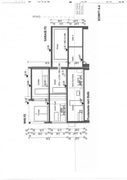

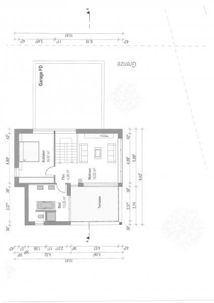

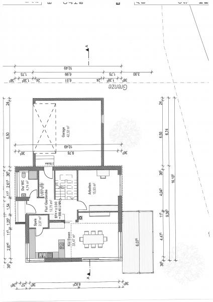

    Hallo Thomas, vielen lieben Dank für deine Antwort! Das stimmt mich ein wenig besser - wobei ich mir dennoch überlege, ob ich es nicht nur anstreiche.
    Des Weiteren haben wir noch an unseren Grundrissen (im EG) etwas getan. Z.B. haben wir die Garderobe gedreht, so dass wir nun eine Mauer an der Podesttreppe weglassen können und so etwas offener werden. Die Speis ist nun auch besser integriert und bekommt eine normale Küchenfront als Tür. Die Schränke im Flur sind Abstellräume für Staubsauger etc. und werden auch über eine Milchglasschiebetür vom Flur aus geöffnet. Das Esszimmer wurde breiter - und das AZ etwas kleiner. Oben im DG wurde der Blick zur Dachterrasse komplett bodentief verglast und mit Türen versehen -> dann wirkt der Raum auch größer.
    Bin noch am überlegen, ob der Flur unten nun evt. etwas zu klein wird und ich das Gäste WC und die Garderobe evt. etwas kürzen soll (zu Gunsten des Flures) oder reicht das so? Habt ihr noch Tipps oder Ratschläge? Bin wirklich für alles, alles dankbar!!!

    ich würde endlich mal die speisekammer weglassen und die hälfte dem flur, die andere hälfte der küche zuschlagen. du krampfst immer um diese kleine loch herum. die garderobe und durchgang zur garage ist zu schmal. die eingangssituation ist zu verschachtelt und nicht besser geworden.

    mensch jenny - hör auf die leute und mach die speis weg!
