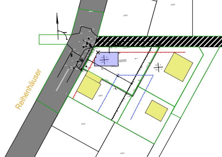

    Ja, Küche im Osten würde ich auch bevorzugen. Leider steht im Südwesten die Garage vom Nachbarn. Daher dann doch lieber die Küche nach Westen. Durch die Fenster von Essen und Wohnen blickt man dann südlich am Nachbarhaus vorbei.

    das sollte dann mal in einem lageplan mit nachbarbebauung dargestellt werden.

    Leider weiss ich auch nicht viel mehr als das der Nachbar wohl eine Garage baut und zwei Vollgeschosse. Im Osten baut der Nachbar eine "Toskana" Stadtvilla. Die meisten Nachbarn bauen "Stadtvilla". Es gibt aber auch einige wenige Satteldach Häuser. Im Westen auf der anderen Straßenseite steht ein Block Reihenhäuser mit 3 Geschossen. Daher ist Südosten schon die attraktive Seite mit Blick in die Gärten der Nachbarn. Nach Osten liegt auch ein Park. Ca. 150m entfernt.
    In etwas sieht es so aus:
    Die Straße im Westen ist die "größere" (30er Zone). Die im Norden ist gepflastert und noch weniger Befahren.
    Wirkt auf den Plänen alles sehr groß. Vor-ort finde ich es ganz schön eng. Die meisten Nachbarn haben max. 5m zwischen ihrer Südseite und der Nordseite (meist Garage) des Nachbarn.
    Deshalb wollte ich das Haus auch gerne entlang der nördlichen Straße orientieren. Mit jedem Meter ins Grundstück vergrößert sich der Abstand zum Nachbarn.

    Das Bauen entlang der Baulinie im Norden halte ich auch für sinnvoll (ist ja auch so festgeschrieben --> Bauline!).
    Allerdings kann und muß ich mich ziesels Kritikpunkit anschließen: Die abgeschnibbelte Gebäudeecke im Nord-Westen wirkt....unmotiviert.
    So etwas kann mal als Kompromiss notwendig sein (zB bei einer engen Stadtbebauung, wo jeder cm² zählt). Aber hier....warum dies?
    Es wäre ein Leichtes das Haus etwas nach Osten zu rutschen und so diese Ecklösung zu umgehen. Zumal sie auch im Grundriss zu keinen Lösungen führt, die das Haus aufwerten.
