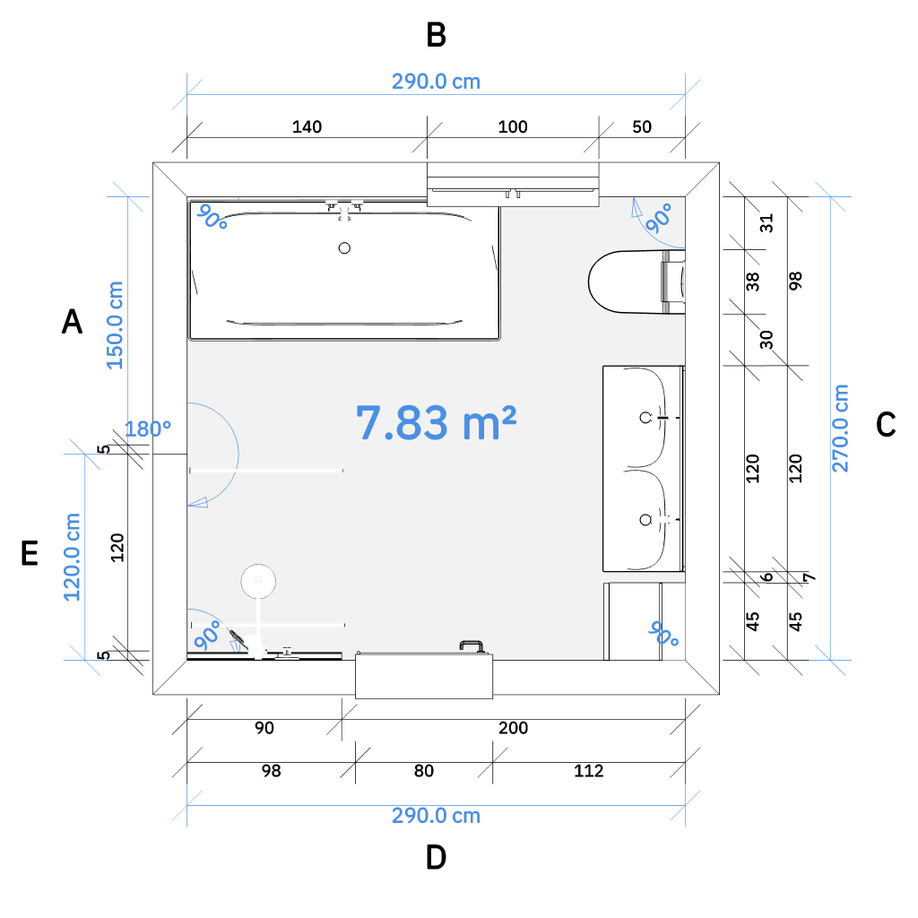

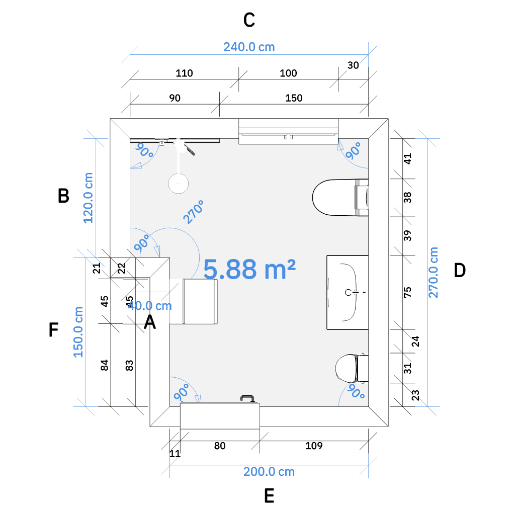

    auch auf die Gefahr hin, dass der Grundriss langweilig ist, stelle ich ihn gerne zur Diskussion. Die Rahmenbedingungen: Wände (eigentlich) nicht änderbar, aktuell 2 Personen, die Fenster zeigen nach Osten (Garten), das Gäste-WC ist im EG, das Bad (mit Badewanne) direkt darüber. Ziel soll auch sein, dass das WC im EG barrierefrei ist, bodengleiche Dusche ist obligatorisch.
    Habe etwas Bedenken wegen des WCs am Fenster. Im EG muss dann das Fenster schon recht blickdicht gestaltet werden, am besten Milchglas und Jalousie/Plissee, dann sollte das passen oder? Tauschen mit dem (optionalen) Pissoir wollte ich eigentlich nicht, das macht es nicht besser? Und WC neben Pissoir finde ich auch nicht so toll.

  2. 415B
    415B
    03.12.2024
    1.580
    271
    1. wozu dieses Doppelwaschbecken? Ich kennen niemand ausser der 2 Kinder hat wo diese gleichzeitig genutzt werden.
    Ich glaube auch nicht das Mann und Frau sich gleichzeitig die Zähne putzen.
    2. Pissoir wozu? Kannst du dich nicht setzen oder hängt deiner so lang bis ins Klowasser?

    Wo wäre denn das Fallrohr angedacht? Ist das ein Neubau?
    Im Bad müsste auf jeden Fall die Wanne gedreht werden, da die Toilette derzeit eingeschlossen ist.
    Soll die Dusche mit Glasschutz ausgestattet werden?
    Weiteres, wenn die Fragen beantwortet werden.
  4. #4 Fabian Weber, 22.11.2025
    16.543
    6.601
    Badewanne längs an Wand A
    Urinal bei WC, WC bei Waschbecken und Waschbecken bei Urinal.
    Duschbrause an Wand B, denn 1,10m reichen dicke als Tiefe für die Dusche aus.

    Danke für eure Antworten. Genau, das ist eher für Gäste gedacht. Oder an die Stelle kommt mal eine Waschmaschine.
    Fallrohr dort, wo das WC ist, mehr nach unten, also Richtung Waschbecken. Ne, ist Bestand. Dort ist jetzt auch das Fallrohr. Auf der anderen Seite kann man bei den Duschen noch ein 50er Fallrohr einbauen.
    Meinst Du, das ist zu eng? Vielleicht wird die Badewanne noch 10 cm kürzer. Es ist darüber halt noch ein Flachdachfenster geplant, dann könnte man so besser rausgucken. Wenn zu eng, kann man ja unten gehen ;-)
    Ja

    Was ist das gegenueber dem Waschbecken im Gaestebad?
    Das verhindert, dass das WC im EG barrierefrei ist.

    Was bedeutet bei Dir "barrierefrei"? Für einen Rolli passt das z.B. schon mal gar nicht.

    Nach DIN mind 1,2 m.

    Genau, barrierefrei 1,2 m x 1,2 m und rollstuhlgerecht 1,5 m x 1,5 m (kommen dann natürlich noch andere Dinge hinzu bei den Möbeln). 1,5 m ist schon ganz ordentlich, müsste dann wieder was umgebaut werden.

    Weshalb würde dann..
    Schmeiß das Teil gleich raus oder setze es dahin, wo es Platz hat, sinnvoll ist…
    Deshalb hat die Türe nur 80 cm?:wow

    Die Tür ist Bestand und würde dann im Bedarfsfall auf die notwendige Breite von 90 cm angepasst werden.

    Duschbad:
    Für Gäste einen hässliches Extra und dafür auch noch Platz verschwenden? Lass mal lieber. Meine Gäste sind fast alle ü60 und setzen sich bei sich zu Hause sowie bei uns oder anderswo. Wer das als Jungmensch nicht macht, der ist wohl mittlerweile selten geworden. Oder er ist ein Sonderling, den man sich einmal ins Haus einlädt und dann nimmer mehr.
    Der im Weg stehende Schrank weg und jetzt schon überlegen, ob da nun die WM hin muss. Auch die geplante 90er Tür sollte eingezeichnet werden, genauso wie die Duschabtrennung, damit man die Dimension greifen kann oder aber sieht, ob ne teure Sonderausstattung her muss. Ich würde wohl Waschtisch und Toi tauschen und dann an der planrechten Wand vermitteln,
    Ja, das ist unpraktisch. Da könnte man sich in Eile die Schienbeine aufhauen. Putzen der Toi, also mal kniend (betrifft auch die Magenverstimmung) würde nicht funktionieren.
    Wanne drehen und dann mit der Dusche tauschen: Dusche planoben und Wanne planlinks.
