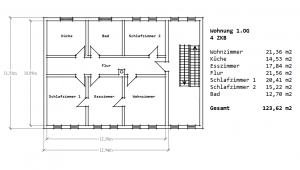

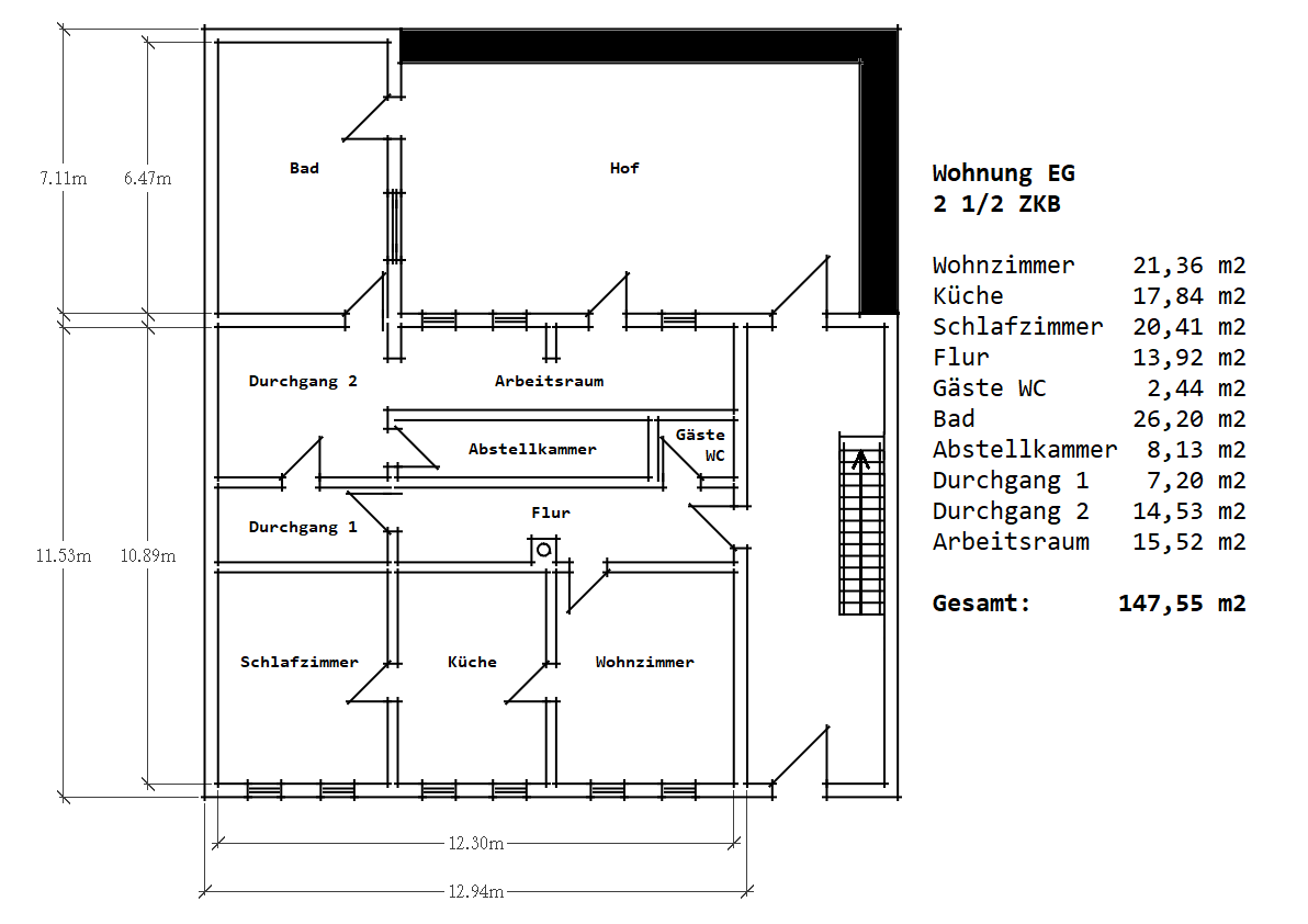

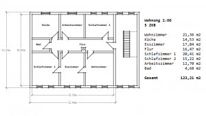

    anbei die Grundrisse von drei Wohnungen in einem Altbau Haus. Wurde vor 20 Jahren gekauft. Die Deckenhöhe ist sehr hoch, fast 5 m. Es gibt auch Kellerräume, allerdings irrelevant zum Thema.
    Wir haben ein Problem, und zwar möchte keiner die Wohnung im Erdgeschoss mieten. Wir möchten diese Wohnung nur an eine Person vermieten (da es nur ein Schlafzimmer gibt), aber seit 20 Jahren hat sich niemand gemeldet. Die Wohnungen im 1. und 2. OG sind fest vermietet.
    Die Frage ist... wie geht man nun am besten vor? Erdgeschoss umbauen? Alles abreißen?
    Vielen Dank im Voraus.

    Es ist schwer nachzuvollziehen, warum seit so einem langen Zeitraum die unterste Wohnung nicht vermietet ist. Gibt es in dieser Wohnung nachvollziehbare Mängel im Vergleich zu den Wohnungen darüber wie z.B. Wasser in den Wänden, Sanierungsrückstau oder ähnliches?
    Ca. 150m² für eine einzelne Person? Wenn es eine Auflage ist, dass nur eine Person es mieten soll, könnte das z.B. die fehlende Erklärung sein? Wer soll denn da rein? Da bleibt doch nur sowas übrig wie eine Geschäftsperson.
    Spricht etwas dagegen, da den Arbeitsraum und die Abstellkammer in zwei Zimmer zu verwandeln wie in den Wohnungen darüber? Dann hätte man da doch noch zwei weitere Zimmer für z.B. mehr Personen.
    Wie ist das mit den Sanitär- und (Ab)Wasserleitungen? Da sind doch in allen drei Wohnungen die Küche und das Bad woanders?

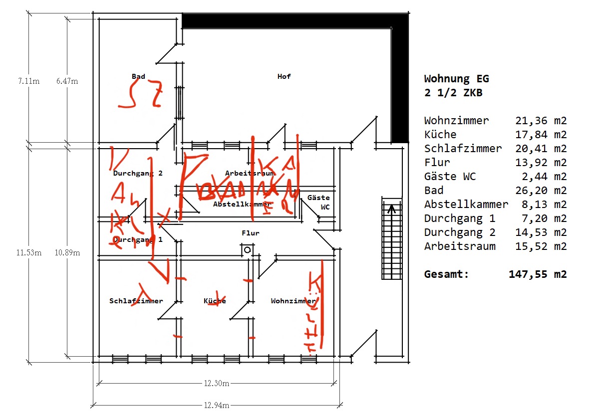

    Dann würde ich alle 3 vorderen Zimmer zusammenlegen mit Küchenzeile an Treppenhauswand.
    Aus dem jetzigen Bad würde ich das Schlafzimmer machen.
    Aus dem Arbeitszimmer und Kammer ein Bad und aus dem Durchgang einen Flur und Abstellkammer/Ankleide.
    Harold gefällt das.
  4. #4 Fabian Weber, 09.10.2019
    16.574
    6.613
    Ungefähr so :)

    :) Das wäre dann im vorderen Bereich ein ca. 60m² großer "Raum". Das hat schon dann Geschäftsgröße, nicht?
    Das sieht auf der Zeichnung so "klein" aus, ist aber wohl dann 12m x 5m. Ist aber prinzipiell recht egal. Man könnte auch rechts eine Wohnküche haben und die eine Wand ganz links so lassen.
    5m Deckenhöhe ist auch wirklich mal nicht schlecht. Selbst die höchsten Altbauten, wo ich so kenne, haben die nicht. Ist diese Höhe nur im EG vorhanden? Irgendwie habe ich das Gefühl, dass der TE uns ein wichtiges Detail verschweigt.

    Nein, überkaupt keine Mängel.
    Angeblich waren im Erdgeschoss vor ca. 50 Jahren oder so zwei Wohnungen, und dann wurde umgebaut und eine Wohnung gemacht. Wir haben aber keine Details darüber.
    Also ja, nur Einzelperson mit festem Einkommen, Nichtraucher, und keine Haustiere.
    Das Problem ist dass alle sagen die Wohnung ist zu teuer. Sie ist zwar teuerer als die Wohnungen oben, aber wenn man den Mietspiegel in Betracht nimmt ist sie nicht teuer.
    EG Wohnung: € 1350 Kaltmiete
    1. OG Wohnung: € 750 Kaltmiete
    2. OG Wohnung: € 850 Kaltmiete
    Das wäre eine gute Idee. Danke!
    Wurde so gekauft. Keine Ahnung. Ist das ungewöhnlich?

    Es gibt noch die Möglichkeit, das Bad über den Hof abzutrennen und separat zu vermieten. Dann wäre die untere Wohnung vom Platz her ähnlich den darüberliegenden. Du stellst da die zwei Kammern noch her wie darüber und vermietest es zu dem bewährten Preis. Naja, ein Bad muss dann noch gemacht werden, ist dann wohl das teuerste daran...
    Den separaten Raum über den Hof vermietest du an einen der drei Wohnungen. Ist zwar ärgerlich um das Bad, aber mach nen Raum draus, der beliebig dann genutzt werden kann. Als Abstellkammer, Werkstatt, Gartenhäuschen etc. Irgendwer wird es dann noch separat mieten oder du vermietest es nach außerhalb.
    Da muss auf jeden eine Tür zum Flur rein in den Raum. Da geht man ja wirklich im ganz großen Kreis zum Bad.

    Leider kann man im EG nirgends ein Bad machen, nur dort wo die Küche jetzt ist. Dies hat uns eine Firma mitgeteilt.

    Ich habe mir nochmal die drei Wohnungen angeschaut. In der im 1.OG ist "toter Raum" mit diesem Flurendstück. Gut, es ist vermietet, also who cares. Ansonsten dort eine Abstellkammer hinstellen bzw. eine Wand mit Tür? In der Wohnung darüber ist ja ein komplettes Bad in genau diesem Bereich untergebracht. Und wo ist im 2. OG die Dusche? Ist die in dem kleinen Bad mit 5m²? Was ist mit diesem Rohr mitten im Flur?
    Es ist schon sehr auffällig, dass gerade die Wasserleitungen und Co. überall verschieden sind. Es ist schwer nachvollziehbar, warum man da nicht wo eine Küche hinsetzen kann. Das hat man doch sonst auch überall hingesetzt, wie man Lust und Laune hatte.
    Dort wo im EG "Durchgang" steht ist darüber immer Bad oder Küche. Aber im EG ist das nicht möglich? Wer denkt sich eigentlich so einen Aufbau aus? Ist das dann so individuell, dass man es dann doch nicht mehr beliebig oder untereinander setzen kann?
    Ich habe das immer so verstanden, dass es im Haus eine gewisse Anzahl an Abwasserrohren gibt und meistens liegen die in einem Haus übereinander bzw. man hat eine oder zwei "Fallleitungen". Wie will man sonst die Abwässer vom Klo durch das Haus leiten? In einer Achterbahn mit zig Winkeln?
    Ok...Bad und Küche scheinen oben links zu sein. Gehen die dann seitlich nach oben zum (Hof)Bad im EG?
    Ich glaube, ich habe den Bereich meiner Kernkompetenz bei Weitem überschritten und klinke mich hier mal lieber raus ;)

    Dort steht auf der Wand die Gastherme.

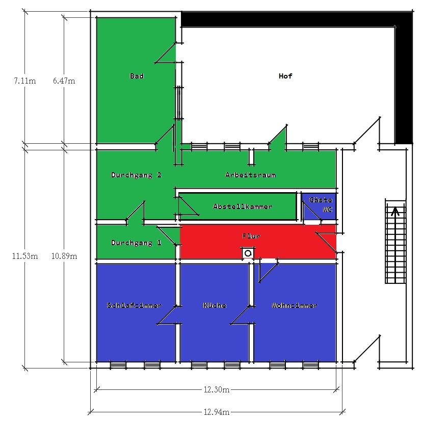

    Die Wohnung zu teilen scheint irgendwie die beste Lösung zu sein, denn es waren ja früher zwei Wohnungen, allerdings wissen wir nicht wie das ausgesehen hat.
    Ich bin auf folgende Idee gekommen, die Datei habe ich hochgeladen.
    Blau = Wohnung 1
    Grün = Wohnung 2
    Rot = Gemeinschaftsflur
    Das könnte funktionieren, denn im Gäste-WC befindet sich bereits eine sehr kleine Dusche.
    Die zwei Wohnungen würden wir dann für jeweils € 675 vermieten. Dazu kommen noch die € 150 Nebenkosten, zzgl. Strom/Gas/Wasser/Müll.
    Was denkt ihr?
