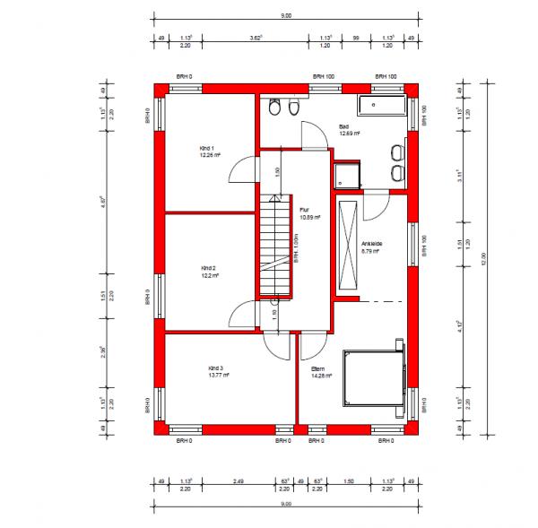

    Guten Abend,
    wir planen, demnächst ein Einfamilienhaus zu bauen und haben unter anderem folgende Anforderungen einem Architekten mitgeteilt:
    Allgemein
    - Eckgrundstück
    - Außenmaße 9x12m (wird durchs Grundstück quasi vorgegeben)
    - kein reiner Kubus, es sollten zumindest in einem Geschoss einige Einschnitte vorkommen
    - Eingang an Ecke im Norden (direkt an der Garageneinfahrt)
    - Carport oder Garage im Norden (auf den Grundrissen nicht eingezeichnet)

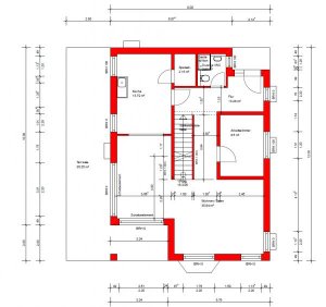

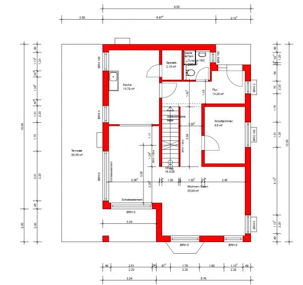

    EG
    - Arbeitszimmer, als Gästezimmer nutzbar, mit nahe gelegenem Gäste-WC mit Dusche
    - Küche. Esszimmer und Wohnzimmer verbunden, aber nicht völlig offen. Küche im Westen zur Terrasse hin.
    - Speisekammer
    - möglichst gerade Treppe, Kellerabgang nicht vom Wohnzimmer aus
    - ein Teil der Terrasse überdacht

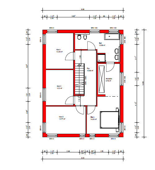

    OG
    - drei Kinderzimmer

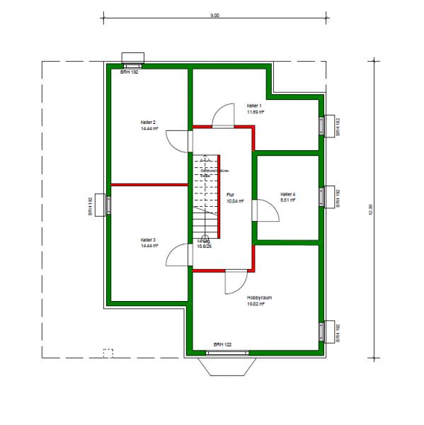

    KG
    - Hobbyraum, der später zu bewohnbarem Zimmer umgebaut werden kann
    Angehängte erste Entwürfe sind dabei rausgekommen und ich wollte euch gerne fragen, ob die Richtung so stimmt oder es ganz krasse Schnitzer gibt, die wir unbedingt noch angehen müssen.
    Den Anhang 11_Haus_LageplanGrundstück_skizze1.pdf betrachten KG.jpg OG.jpg EG.jpg
    Danke für die Hilfe,
    Stefan

    Ich finde die Kinderzimmer etwas klein geraten. Und ein Begrüßungsklo mit Fenster neben der Haustür???

    die grundrisse sind sehr verschwenderisch in nicht notwendiger fläche. ich finde die grundrisse verkrampft. ansichten und schnitt fehlen.

    Hi,
    ganz ehrlich, wir haben auch drei Kinder- aber die Zimmer sind ja gesamt so groß wie Eurer Schlafzimmer/Ankleide+Bad-
    bei den Zimmern sind die Kinder mit großer Wahrscheinlichkeit nicht viel zu Haus (mögen manche allerdings ja auch...)
    warum dann nicht lieber noch eine Spitzboden zusätzlich oder auf das Gästezimmer verzichten?
    Die Eingangssitutation und die ganzen Verkehrswege sind meiner Meinung nach auch ein wenig Verschwendung-
    das Haus ist an sich ja nun nicht so klein, dass man da lauter Mini-Räume haben muss.

    ich hatte auch eine Planung, bei der das EG Deinem Entwurf ähnelte - der Eingang war nur nicht "oben" (Norden bei Dir?) sondern im Osten. Es ist bei mir immer an der geraden Treppe gescheitert, die das Stockwerk darüber nicht gut aufteilbar machte. Ich finde das EG demnach nicht soo schlecht, aber oben drüber ist es nicht mehr schön. Vielleicht mal eine andere Treppe ausprobieren?

    Begrüssungsklo...da bin ich bei einem Entwurf auch gerade am Rätseln. Wobei der Abstand zw. Eingang und Fensteröffnung kmapp 1,50m beträgt, der Eingang um die Ecke gelegt ist, und die Garderobe vorwärts im Blick.
    Bei dem vorliegenden Entwurf kann man leicht die Orientierung verlieren. Man kann ja im Kreis laufen. Das ist praktisch. Why not? Ob man immer jeden gleich die ganze Bude zeigen will, wenn man zum Beispiel nur einen Versicherungsvertreter zu Gast hat? Oder den Gerichtsvollzieher. Naja, der kann sich halt gleich ein Bild machen. Wenigstens der Bofrost-Mann weiss gleich wo er hin muss.
    Und wo ist Staubsauger und Wischmop untergebracht? Man braucht bei diesem Entwurf in jeder Etage mindestens einen Schrank, und ein geeignetes Waschbecken. Eine beispielhafte Möblierung wäre sinnvoll. Ganz ehrlich, dieses offene-Wohnen-Konzept ist nicht so meins. Die Kunst der Tür an der richtigen Stelle will auch gelernt sein. Dustere Flure sind in? Sorry, wusste ich nicht, na bestimmte Moden kann man auch überspringen. Hardcoremäßig ist das Badezimmer. Wenn man seine Ruhe haben will muss man gleich zwei Türen schliessen. Und morgens: drei Kinder und zwei Erwachsene. man muss Marken ziehen. Da hilft die schiere Größe auch nichts.
    Da wird das Gästeklo für das morgendliche große Geschäft herhalten müssen.
    Dann wird der Postbote mit einem Morgenduft begrüßt, olala.

    den Grundriss können die Archis verreissen, ich fände das EG gar nicht so falsch.. aber was mir auffällt ist einfach auch das Stresspotential im OG.
    3 Kinder und 1 Bad, dafür eine Ankleide im Schlafzimmer, die kaum mehr Schrankplatz bringt als ohne.
    ->Ankleide weg, 2. Bad da oben rein, Wände und Türen im Schlafzimmer bissl schieben, damit der fehlende Schrankmeter irgendwo hinpasst.. sollte ein Archi hinbekommen und müsste den Stressfaktor am Morgen deutlich verringern ;)

    Ich möchte gerne etwas zur Größe der Kinderzimmer sagen. Ich finde jeweils 12 bis 13 m² für Kinderzimmer völlig ausreichend. Jeder hat sein eigenes Reich, was für viele Familien schon Luxus wäre, wozu bitte Riesenzimmer. Das Wohn- und Esszimmer wird ja im Idealfall auch ausreichend von hoffentlich allen Familienmitgliedern genutzt. Außerdem ziehen Kinder bekanntlicherweise in ferner Zukunft auch mal wieder aus, und dann besitzt man drei Riesen-Gästezimmer, die es zu versorgen gilt.

    zum Erdgeschoss: Durch die Speisekammer verliert ihr ja wegen der Tür zur Küche Stellfläche in der Küche. Muss es da unbedingt die Speisekammer sein? Das könnte man durch zusätzliche Schränke in der Küche ausgleichen. Dann könnte man den Platz der SPeisekammer dem Bad zuschlagen und hätte im EG noch ein richtiges Bad.
    Ihr habt ja einen riesigen Keller, da kann man auch noch Speisen lagern.
    Ansonsten halte ich es für schwierig, bei der Grundrissgröße drei deutlich größere Kinderzimmer ins OG zu bekommen. Die Alternative wäre wohl eher, das Gästezimmer ins OG zu verlegen (also eines der drei KiZi zugunsten der beiden anderen zu verkleinern und zum GäZi umzuettikettieren) und das Zimmer im EG zu vergrößern, so dass es zum KiZi wird.
