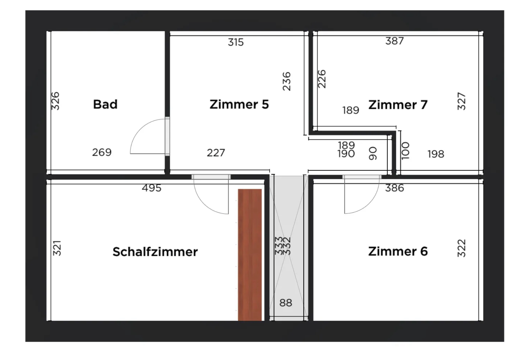

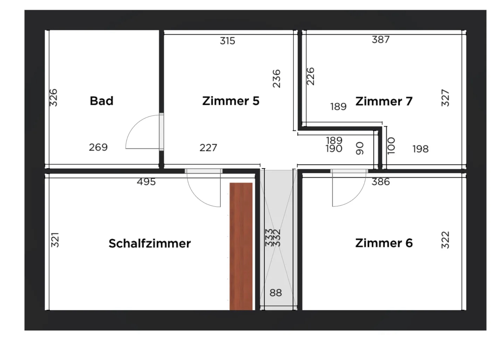

    Ich habe bisher nur eine kurze Rückmeldung per Mail von der Architektin erhalten, und sie empfiehlt nicht am Grundriss des Erdgeschosses etwas zu verändern um Vorteile für das Dachgeschoss zu bekommen, denn ein eventueller Mehrgewinn als Fläche würde nur sehr gering ausfallen und die Nachteile würden überwiegen.
    Der Stauraum ist natürlich sehr begrenzt, aber es gibt ja auch noch einen Dachboden für Dinge die man seltener benötigt. Und ja, etwas größer ginge immer, und dann noch ein Keller, und dann hier noch etwas usw., und die Bank würde mir auch noch mindestens 100 000€ mehr zur Verfügung stellen, aber ich empfinde es auch als Freiheit mich nicht mein Leben lang zu verschulden.
    Die Architektin sieht den gegenwärtigen Entwurf jedenfalls als den richtigen für meine Vorgaben. Ihr Favorit ist die Variante 1, ich tendiere aber zu 4 um etwas flexibel zu sein.

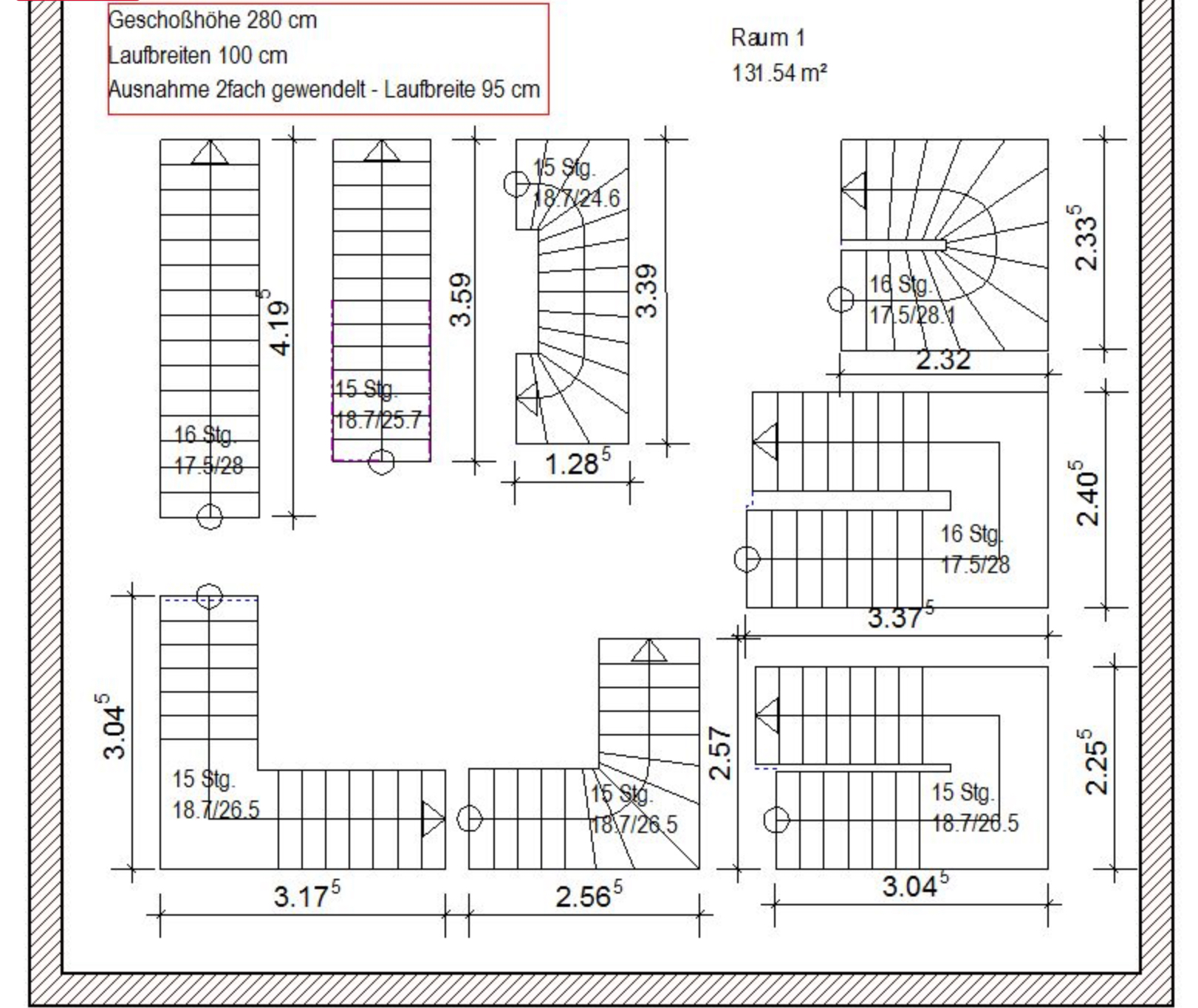

    Das waren damals Deine Worte. Ich hab‘ sie nur „ausgegraben“/zitiert.
    Minimalst. Wenn du da überhaupt hochkommst.
    Beachte die Position der erforderlichen Einschubtreppe.
    Ein Laie sollte einem Profi nicht die Arbeit erklären müssen.

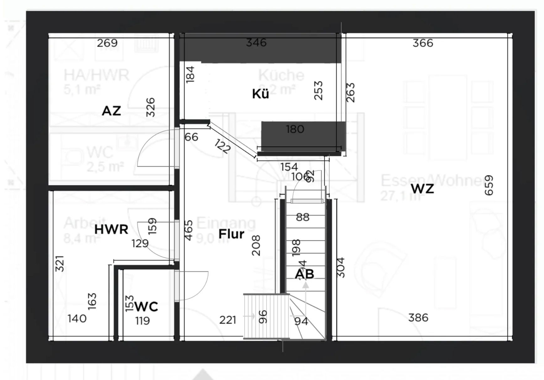

    Nu mal ernsthaft: welchen Beruf übt diese "Architektin" wirklich aus? Zeichenknecht? Wenn ich mir allein die Position der Dusche DG in Version 1-3 und auch 5 ansehe, das ist doch grauenhaft!

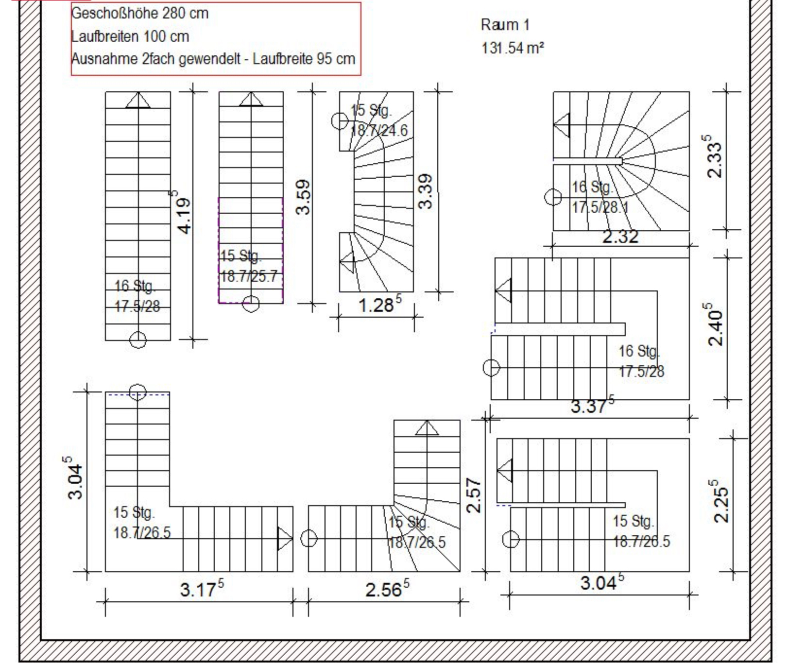

    Ich habe jetzt mal mit Revit die Standardtreppe mit einer Laufbreite von 1m in den Entwurf eingezeichnet (im Bild blau zu sehen, darunter die alte Treppe). Revit ermittelt bei einer Geschosshöhe von 2,80m (abzüglich 10cm Estrich und 20cm Geschossdecke ergibt ergeben sich dann 2,50m lichte Raumhöhe) eine Stufenhöhe von 0,192m und eine Auftrittsbreite von 0,245m, 14 Stufen, endet mit Steigung (da ich eine Holztreppe gewählt habe). Und das ganze sieht dann im Plan wie folgt aus:
    [Bild auf Wunsch des TE entfernt]
    Das passt also vom Platz her an die Stelle rein. Die genauen Daten der Treppe der Architektin kenne ich noch nicht, aber grundsätzlich scheint eine "normale" Treppe an der Stelle doch möglich zu sein? Oder sehe ich da was falsch?

    Meines Wissens ist der Standard 19/26 (Steigungshöhe/Auftrittsbreite)
    Was willst Du damit denn jetzt erreichen? Du nimmst mit der blauen Treppenlage das Dasein einer funktionierenden Küche, indem die Hoch- und Stauraumschränke wegfallen. Soll nur mal erwähnt werden.

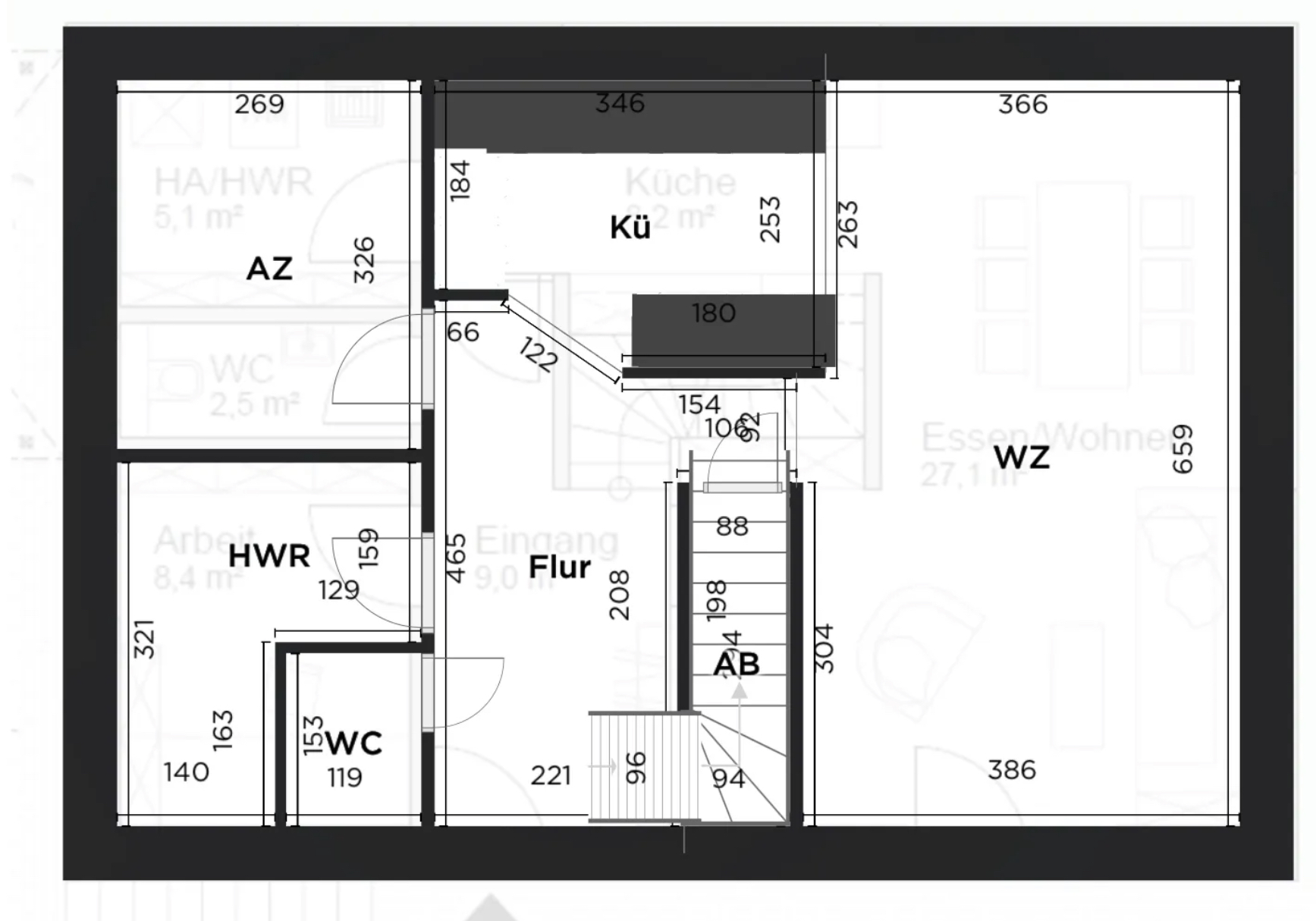

    Wenn man die Stufen der Revit-Standardtreppe ein bisschen anders anordnet dann hat man auch wieder Stauraum in der Küche:
    Das ist also doch ein lösbares Problem, das man bei der detaillierteren Planung festlegt, oder?

    Aus der Erinnerung heraus hast Du doch jetzt die Treppe von V1 eingesetzt?!
    Warum dann nicht V1?

    Ich bin der Meinung, es hakt hier nicht nur an der Treppe. Abgesehen davon, daß das bei einer "Architektin" nicht Deine Aufgabe ist, eine funktionierende Treppe zu planen...
    HWR: zeichne mal ein, wo Deine Anschlüsse (Strom, Wasser usw.) hinkommen. Dann den Zählerschrank (1,50 m berücksichtigen), dann die WP Innenteil, sei es als Speicher, oder als Einheit, dann evtl. PV(?) KWL? Und dann wirst Du Augen machen, was Du an Platz brauchst. Und bevor jemand auf die wahnwitzige Idee kommt, irgendwas auf den Spitzboden zu packen: das war Mist, ist Mist und wird immer Mist bleiben)
    Edit: es gibt doch in der Hausgröße zig Grundrisse von Firmen im Netz. Grundrisse, die funktionieren. Warum will man unbedingt hier die Quadratur des Kreises machen?

    Der Grund ist dass ich mich mit Revit nur rudimentär auskenne und deshalb nur die Standard Bauteile verwenden kann :-)
    Die S Treppe gehört da nicht zu den Standard Bauteilen.
    Ich wollte herausfinden wie groß der Flächenbedarf für eine Normalgroße Treppe ist, und ob das vom Platzbedarf überhaupt möglich ist. Das Design der Treppe muss ein Profi machen, sowas kann ich nicht.

    Ja, ich muss dir recht geben dass der HWR tatsächlich sehr klein ist. Das war auch mein erster Gedanke als ich den Entwurf gesehen habe und auch das erste was ich der Architektin mitgeteilt habe. Die Architektin meinte dazu lediglich "nein, das passt schon", da bekommt man alles rein.

    Wobei ich bei der Treppe schon davon ausgehe dass die Architektin sich da an die gültigen Normen gehalten hat. Sie hat das ja studiert und es ist definitiv nicht das erste Haus dass sie gebaut hat und sie ist keine Architektin die keine sonstigen Aufträge neben dem meinigen hat.
    Wegen des HWR hatte ich vorgeschlagen gegebenfalls vielleicht sogar das Haus ein bisschen zu verbreitern, aber da ist sie sehr zögerlich weil sie das Budget nicht überstrapazieren möchte. Sie hat also schon Argumente für die Entscheidungen. Vielleicht zeigt der nächste Ortstermin ja noch weitere Veränderungsmöglichkeiten auf...

    Weil Standard auf 4 Personen ausgelegt ist. Bzw. auch auf klassischer N-S-Ausrichtung, die man dann entsprechend des Grundstücks modifiziert.
    Ich würde mal nach DH oder Reihenhäusern schauen.
    Ich persönlich würde bei kleinen Häusern, wenn sie effektiven Wohnraum bekommen sollen, die klassische Treppenausrichtung wählen. Größter Wohnraumnutzen sowie im Dachgeschoss funktionierende Räume.
    Wie hier mal schnell gezeichnet. (Treppe musste ich etwas stückeln, ich wollte zu Beginn ein längeres Stück, was mein Tool nicht hergibt)
    Wer einer offenen Küche scheut, der macht sie dicht. Mit der Treppenlage kann man wenigstens auch entspannt TV schauen.
