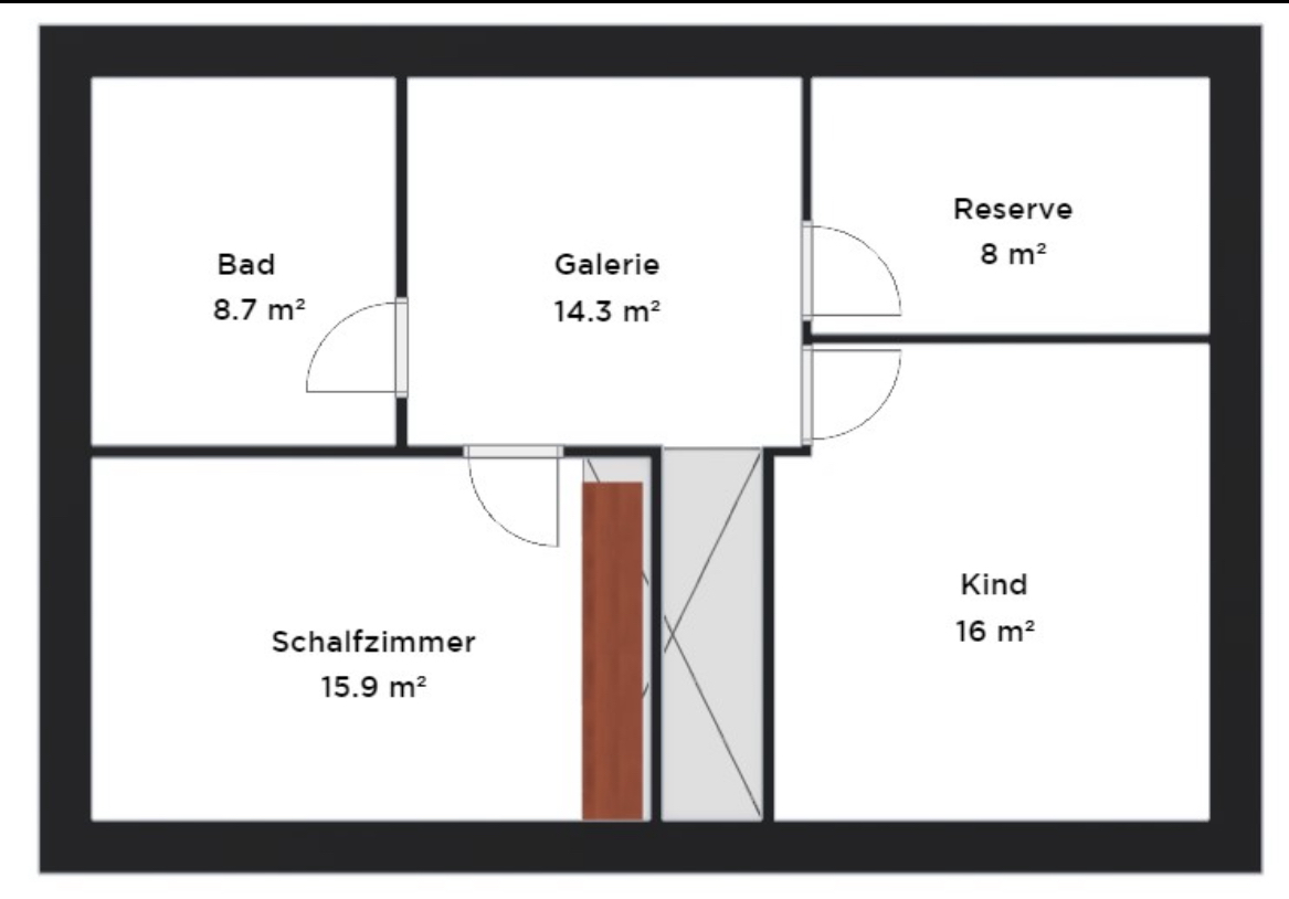

    Vielen Dank für deine Ideen. Das ähnelt ein bisschen meiner Version mit einer Treppe am Eingang, die ich mal gezeichnet hatte (die Maßketten gehörden nicht zur Zeichnung sondern zur Vorlage):
    [Bild auf Wunsch des TE entfernt]
    Wenn man wie in deiner Version den Anfang der Treppe noch ein wenig länger mach hat man links neben der Treppe noch ein bisschen Platz für die Garderobe (was dann allerdings zulasten des Wohnzimmers geht).
    Zimmer 1 und 2 im DG werden durch die veränderte Lage der Treppe allerdings ein bisschen kleiner, was schade ist weil das die einzigen Zimmer sind die momentan benötigt werden. Diesen kleinen Zipfel unten rechts in "Schlafen 1" sollte man vermutlich eher weglassen (wie bei in deiner Version).
    Ich werde das ganze mal sacken lassen und mit ins nächste Gespräch mit der Architektin nehmen.
  2. #42 Kriminelle, 21.03.2025
    Kriminelle
    Kriminelle
    16.05.2013
    3.950
    2.262
    Raumgefühl ist eine Berufung
    Ich weiß ja nicht, was Du alles im WZ vorhast - und ja, von den Qm wird es weniger - allerdings betrifft es die eingezeichnete TV- und Lümmelecke. Ersteres ist von kleineren Maßen, so zw 3,50 und 4,20 immer entspannter als den möglichst großen Abstand.
    Und oben kann man sicherlich die Wände unter der Mittelpfette (also dem First)) noch vorziehen, dass mehr Raum zur Verfügung steht (planrechter Raum)
    Letztendlich sollte man sich aber bei Aufenthaltsräumen nicht an Qm festbeißen, sondern an der funktionellen Möblierung, die dann einen kleineren Raum bei effektiver Planung subjektiv mehr Raum gibt.
    11ant gefällt das.

    Du hast doch mal mit 8*10/11 angefangen. Warum "beschneidest" Du Dich selbst indem Du das Ding so schmal machst? Jetzt bei 6,60 Innenmaß. Dadurch kommt doch so ein Gewürge mit der Treppe raus. Wenn ich den Lageplan noch richtig im Kopf habe, ist da doch Platz genug...
    Edith: und wenn Deine Architektin meint, das basst scho im HWR, dann soll sie Dir das mal aufzeichnen. Punkt 1. Punkt 2: wenn sie Dir das Teil dann noch als HRB verhökern will, dann stelle ich die Planungskompetenz mal ernsthaft in Zweifel...

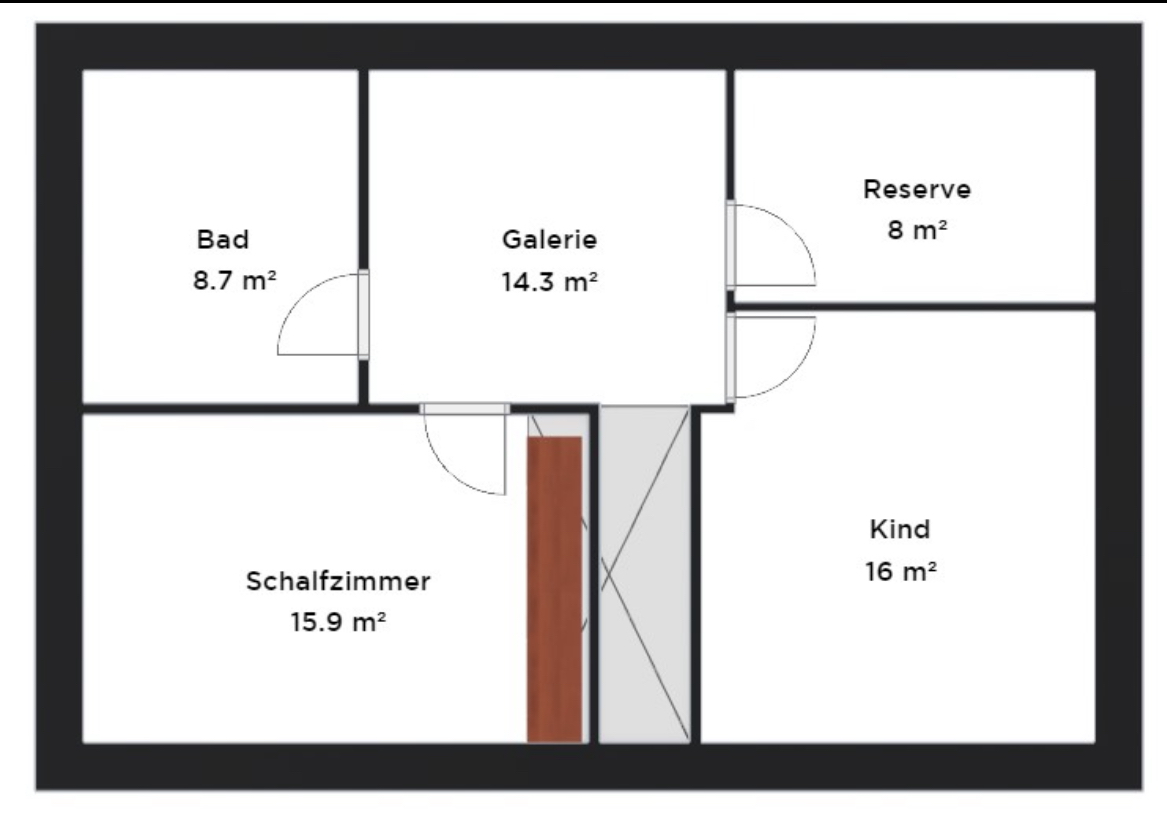

    Ich habe deine Version mal versucht 1 zu 1 umzusetzen bei den gegebenen Außenabmessungen. Bei mir sieht das dann ungefähr so aus:
    Wenn ich da die Ausbaureserve tatsächlich nutzen wollen würde dann müsste die Breite des Hauses tatsächlich ein bisschen erhöht werden damit die Reserve kein 2m enger Schlauch ist (der ja auch noch ne Schräge hat, die angegebene Fläche ist ja nur die Teppichfläche).
    Verschiebe ich die Wand nach unten geht das zulasten von Schlafen 2, und das ist ja neben Schlafen 1 das Zimmer das aktuell tatsächlich benötigt wird.
    Mit größeren Außenmaßen würde vieles einfacher...
  7. #47 Kriminelle, 21.03.2025
    Kriminelle
    Kriminelle
    16.05.2013
    3.950
    2.262
    Das mag Deine Interpretation sein, das ist aber nicht mein Entwurf, wenn man ihn genau betrachtet. Deiner funktioniert überhaupt nicht. In der Küche kann man sich nicht bewegen.
    Und das liegt an Deiner Treppe, die ganz andere Maße als meine hat. Genau deshalb habe ich darauf geachtet, dass das Antrittsstück länger ist, damit man noch genug Küche im Osten bekommt. Ein großer Fauxpax mit Nebenwirkungen. Schau mal genauer hin, was 30cm ausmachen.
    Außerdem habe ich keine Schrägwand geplant. Ist jetzt nicht gerade das, was ein Haus nett macht. Zudem sind zwei Hochschränke planrechts. Nochmal zum ablesen: meine Küche hat eine Breite von ü 240cm.
    By the way, wozu soll denn die Reserve für Dich dienen? In dem Eingangspost steht irgendein Platzhalter. Ich mein, Du schreibst, Du willst und brauchst nur ein kleines Haus, musst aber ein Büro im EG haben, eine unkomfortable Riesenbreite an WZ und im OG neben zwei notwendigen Schlafzimmern noch weitere Fläche. Also, frage Dich selbst, wenn Du uns hier schon keine Antworten gibst: was erwartest Du von Deinem Haus, was sollen diese ganzen Reserveflächen, wenn nicht nach meiner Auffassung etwas Luft/Freiraum und/oder halt Reserve (zum Bügeln oder tatsächlich für einen Gast). Dafür könnte auch nach 17 Uhr das Büro dienen. Statt dessen werden zudem notwendige Räume unanständig klein gehalten, dass man morgens im Bad schon keine Freude am Tag hat. Ich habe das Gefühl, als wenn man hier versucht, aus einem kleinen Haus (100qm sollten doch wohl für zwei Personen reichen, wenn das Flair 109 von einem bekannten überregionalen GU für 4 Personen ausreichen mag) als Raumwunder für jede Eventualität auf Kosten von notwendiger Lebensqualität herhalten muss.
    Für mich war es aber auch der letzte Beitrag in diesem Thread, wenn sich noch nicht einmal Mühe gegeben wird, mein Fragebogen auszufüllen. Alles muss man Dir aus der Nase ziehen. Ich kenne Dich nicht und weiß nicht um Deine Gewohnheiten und Dein Bedürfnis. Jetzt mag ich auch nicht mehr.

  8. #48 Gast-116198, 21.03.2025
    Gast-116198
    Gast-116198 Gast
    Dass die Treppe leicht andere Maße hatte habe bemerkt und den Beitrag editiert. Ich weiß nicht zu welchem Zeitpunkt du deine Antwort geschrieben hast. Aber bei der Treppe gebe ich natürlich nicht die Maße vor sondern lass die von Revit berechnen. Ich glaube das kann das besser als ich und stellt sicher dass die Treppe stimmig ist. Ich verschiebe lediglich die Stufen von einer Seite zur anderen und lege die grundsätzlichen Parameter fest.
    Ich sehe aber auch in deinem Entwurf eine Schrägwand links von der Küche (die du aber nicht geschlossen hast). Ich habe die als Durchbruch eingezeichnet damit die Räume getrennt bleiben. Das geht bestimmt auch anders, aber ich bin nunmal kein revit Experte.
    Die Maße des Wohnzimmers stimmen genau mit deiner Zeichnung überein.
