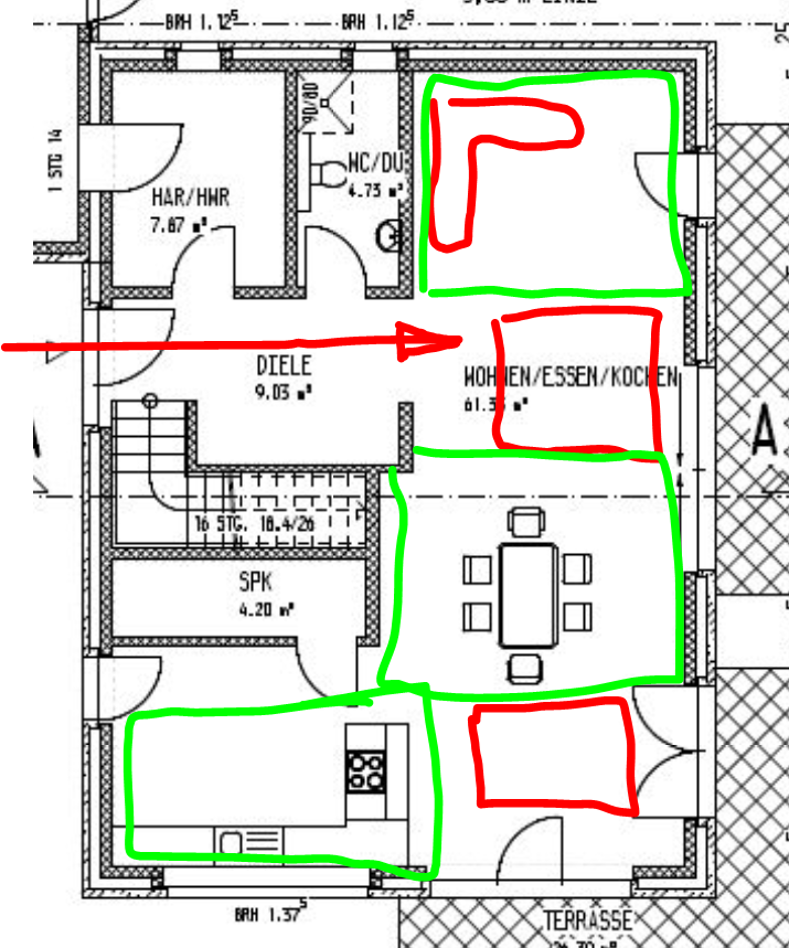

Diskutiere Grundrisse, Planungsplateau im Architektur Allgemein Forum im Bereich Architektur; Guten Morgen zusammen, was haltet ihr von den nachfolgenden Änderungen? NIX! Eingang / Treppe Ankleide / Schlafen / Bad: Wanderung + Schlafen ist...

    • Eingang / Treppe
    • Ankleide / Schlafen / Bad: Wanderung + Schlafen ist das "Durchgangszimmer"
    • 11,6 x 4 m
    • SPK Türe
    • WC "in" Wohnen

    Ich denke, hier ist ein schöner Vorhof gemeint: Eingangsbereich mit einer kleinen Vorgartenterrasse, eventuell überdacht und möbliert für den abendlichen Drink kurz vor dem Betti-Gehen :)
    Stimmt. Die Ankleide und einige Fehler sind ja auch übernommen. Das nennt man Denkblockade .

    Ich glaube zwar nicht an Deine Mauer, dennoch finde ich Zweit- und Drittterrassen gut, zumal die Küche zur Terrasse gehört. Ich würde die Küche eh da mal rausholen aus der Ecke.
    Das brauchst Du nicht entschuldigen oder kommentieren, man hat ja Augen im Kopf. Und denken kann ich auch: mehr geht da nicht. Wo willst Du denn da noch ne Zeile hinbauen? Das nennt man schlicht „schlecht geplant“. Das Bad genauso - es bietet keine guten Optionen, weil es nicht bei einer Planung bedacht wurde. Die Badlage, sodass „da hinten“ ein Raumstreifen übrig bleibt, ist auch daneben geplant. Der Planer macht hier Fehltritte, Du machst Fehltritte, und die Bauzeichnerin malt Dir das nach.
    so einen Fehlgriff kann man sich bei einem Gartenhaus leisten - 5000 versenkt, an zu eBay Kleinanzeigen, aber doch nicht bei einem 300999€ EFH auf teuren Grund.
    Ich weiß nicht, was Du Dir von 1 Meter breiten Gauben versprichst? Da stellt sich keiner hin! Man steht im Garten, wenn man Ausblick genießen möchte - oder man plant ein 3 Meter Panorama-Fenster ein.
    Lüften tut die Lüftungsanlage. Da braucht man kein Peepshow-Fenster für alle da draußen.
    Ach, wer wird die Auszugstreppe denn zum Wäsche aufhängen 4 x die Woche begehen? Die geht man zweimal im Jahr und gut ist. Höre zu: es fehlt Abstellfläche!

    Man kann bei diesem Grundriss nicht einzelne Punkte korrigieren, das gesamte Konstrukt ist eine Fehlplanung.
    11,6 x 4 m. Na lang und schmal, das WoZi hat nicht mal die 4 m.
    Ungenutzte m² zw. Küche und Esstisch und am Esstisch selbst ist es wieder "eng".
    Alle anderen Knackpunkte wurden schon genannt! Gehe zurück auf LOS und lasst einen Profi ran, der eure Wunschliste umsetzt und nicht eure "Planung" abpinselt.

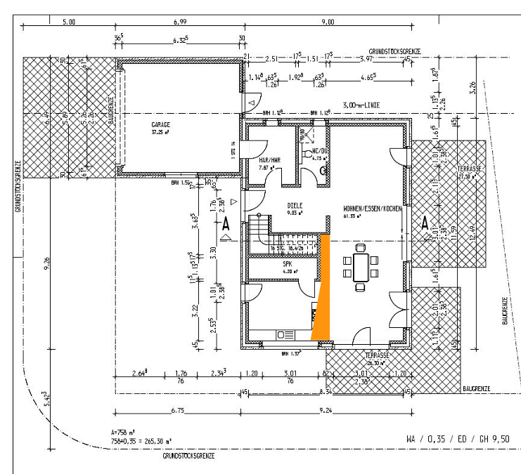

    Das ist das ungefähre Maß des Wohnzimmers: 3,97 x 11,58... ein Wohnschlauch.

    Ja wahrscheinlich. Aber ob der Raum ab einigen von den vielen Metern sich um einige wenige Zentimetern verbreitet, ist doch hier nicht der Rede wert @11ant. Der Gesamteindruck ist der schlauchige , ... ich kürze hier mal ab, wurde alles schon gesagt. Ich bitte um Beiträge, die hier nicht von dem Eigentlichen ablenken.

    Nun, im planoberen Teil sitzend weitet sich die Perspektive zumindest um den hier orange dargestellten Bereich: 117910-Keil.png
    Im übrigen sehe ich hier keine so große Katastrophe, als daß man sie dem TE ständig ausreden müßte.
