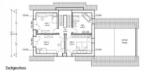

    So hier mal die neuen Entwürfe, alles haben wir nicht über den Haufen geworfen, aber wir haben doch einiges geändert, was sagt Ihr jetzt dazu?

    und wie sieht nun das UG/Keller aus?
    Wird die Dusche im EG wirklich gebraucht?
    Der doch deutliche Größenunterschied in der Fläche der Kinderzimmer könnte bei diesen auch Konfliktpotential schaffen.
    das Bad OG gefällt mir von der "Möblierung" auch nicht so recht
    ggü. dem ersten Entwurf aber deutlich besser

    wozu ist eigentlich die tür vom elternschlafzimmer in den luftraum garage?
    die ansichten werden wahrscheinlich eine granate - das haus wird vom garagendach erschlagen.

    - Es gibt glaube ich irgendeine Bauvorschrift, die keinen direkten Zugang Garage -> Haus erlaubt, sondern eine weitere Tür vorschreibt? Sprich: Ich glaub du musst die Garagentür in den HWR verschieben.
    - Ich würde ne eigene Wohnzimmertür machen.
    Das Verhältnis Haus zu Garage ist glaub ich immer noch spektakulär! Lass dir doch mal nicht alles aus der Nase ziehen, sondern stell alle Unterlagen ein (Schnitte, alle Stockwerke)!

    Wenn dem so wäre, hätte man bei uns dagegen verstoßen. Aber wo ist der Unterschied zwischen "kein direkter Zugang" und "in den HWR"? :confused:
    Ich auch. Denn so muss jeder Besuch quasi durch die Küche. Auch jeder Fremde.
    Och unseres ist ähnlich. :D Viel Platz für Mülltonnen / (Kinder-) Fahrzeuge aller Art und trotzdem noch genügend Platz, um ohne gleich anzustoßen, auf beiden Seiten in der Garage aussteigen können. Selbst den Kofferraum können wir bei geschlossenem Tor noch öffnen. Ich finde es immer noch herrlich. Ob die Ansicht dadurch erschlagen wird? Keine Ahnung, ich finde nicht. Wobei auch bei uns der Rohbauer meinte, dass manches Haus von der Grundfläche so groß wie unsere Garage sei.

    Ich würde den Zick-Zack-Kurs in der Aussenwand begradigen. Kostet nur unnötig Geld und hat keinen wirklichen Nutzen. D.h. WZ und GWC Wände auf die Eingangsniveu rausziehen.

    Die Garderobe finde ich für einen 4-Personen-Haushalt nicht üppig, da du dort die Jacken ja nur parallel zur Wand hängen kannst. Und die die Schuhe müssen ja auch irgendwo hin. Darunter? oder einen Schuhschrank hinten links neben der Tür? Stelle ich mir beides sehr eng vor.

    Das mit der Aussenwand stimmt, wäre wirklich besser die Wand ganz rauszuziehen.
    Die Wohnzimmertür stand bei uns auch zur Debatte, allerdings müssen wir dann den Fernseher weit in die Ecke schieben. Ich würde fast ehr die Tür weiter nach westen schieben, so dass man nicht in die küche sonder zwischen küche und Essbereich reinkommt.
    Die Dusche im EG will ich eben haben um nicht mit den dreckigen Klamotten durchs halbe haus laufen zu müssen.
    Kinderzimmer können wir noch angleichen, müssen halt sehen das im Kind 1 der Schrank weiterhin hinter das Fenster passt.
    Wobei das Verhältnis ja schon besser wird wenn wir die Nordwand komplett rausziehen.
    Im Bad im OG könnte man die Wanne gerade an die Wand stellen, und keinen Eckbadewanne reinbauen, dann wäre das Fenster auch ganz zugänglich, aber man hätte halt keine Eckwanne ;-)
    Die Tür in den Luftraum ist ja gestrichelt, falls wir noch einen Raum im OG wollten, gäbe es hier die Möglichkeit.
    Die Garage haben wir soweit geschrumpft wie möglich. Ich will ja ne Hebebühne reinmachen, und drin schrauben, da brauche ich jeden Zentimeter.

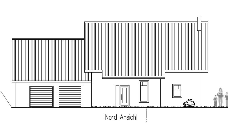

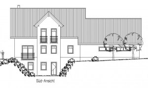

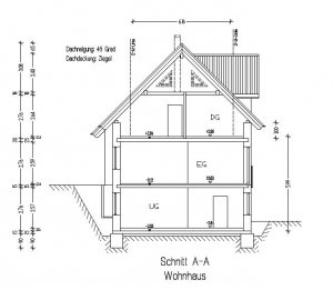

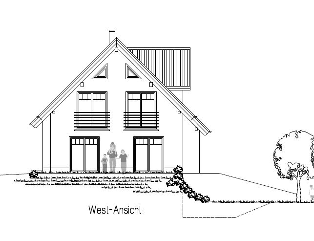

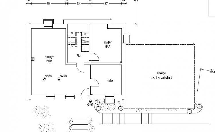

    Hier die fehlenden Grundrisse usw. das UG passt aber noch nicht so, hab die aktuelle Version noch nicht. Der HWR wird da noch getrennt, um nen kleinen Raum für die Technik zu haben.
    Achja, die Sprossen fliegen raus, hab mich durchgesetzt ;-)

    Zum (technischen!!!) Verständnis:
    Ansicht West. Sind über den Fenstern im OG Rollokästen geplant???
    Wenn NEIN...dann ist O.K.
    Wenn JA: wo liegen die so keck auskragenden Mittepfetten auf (auf dem Rollokasten)? Wo lagern die Rollokästen auf (die Fenster berüjhren fast die Sparren...das könnte fast nicht reichen um überhaupt nur einen solchen Rollokasten aufzulegen. Auf dem lagert dann das restliche Giebelmauerwerk...?)
    Kleinigkeit? Vielleicht. Im echten Leben müßten dann die Fenster eben ca. 20 cm niedriger oder die Mittelpfetten entsprechend höher eingeplant und die Fenster sicher um die 20 - 25 cm vom Ortgang weggerutscht werden.
    Ansonsten finde ich die Südansicht immernoch abenteuerlich. Wie ein Fluß, der sich tief in sein Bett gegraben hat mag man sich dort unten im Keller vorkommen (oder besser: verkommen).
    Der Sprossenverzicht ist aber löblich. Immerhin etwas.....

    was würdest du an der Süd Ansicht ändern?
    Den Keller ganz zuschütten?
