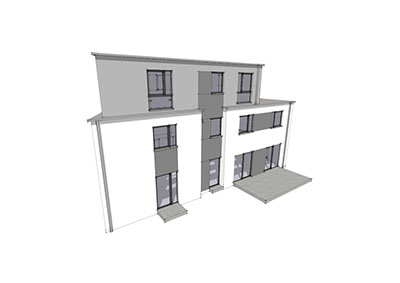

    "Treppe" würde grundsätzlich gehen (solang 30% drauf sind). Für den Grundriss von innen sicher eher von Vorteil. Aber von außen sicherlich knifflig.

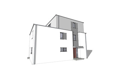

    Das Problem scheint mir einen guten Kompromiss zwischen Innen und Außen zu finden. Von Außen gefällt mir die Spitze eigentlich ganz gut.
    Hier sind zwei 3D Ansichten des Entwurfes (leider nicht ganz aktuell).

    Vorweg: weitgehend unmöblierte Grundrisse mag ich mir nicht ansehen, weil ich nicht nachvollziehen kann, was darin passieren soll und ob dies funktionieren könnte. In jedem Falle alle Räume möblieren lassen!
    Das die spitzen Ecke so noch nicht der Knüller ist, hast Du ja schon erkannt. Auch sonst hat der Entwurf noch ziemlich viel Luft - nach oben. Er wirkt völlig unspiriert und so überhaupt keinen Reiz, weder innerlich noch in den Ansichten. Er macht auch nichts aus dem Grundstück. Das Treppenhaus liegt wie eine Trennung zwischen zwei Gebäudeteilen, die es eigentlich zusammengehören und benötigt dabei auch noch unnötig viel Platz ohne irgendeine räumliche Wirkung. Der Baukörper erscheint wie eine ländliche Kreissparkassen-Filiale oder wie das Haus vom Kieferorthopäden mit Praxis im Haus aus den spätestens Neunzigern.
    Soll das so? Wenn nicht, dann ganz schnell zweiten Entwurf machen lassen!

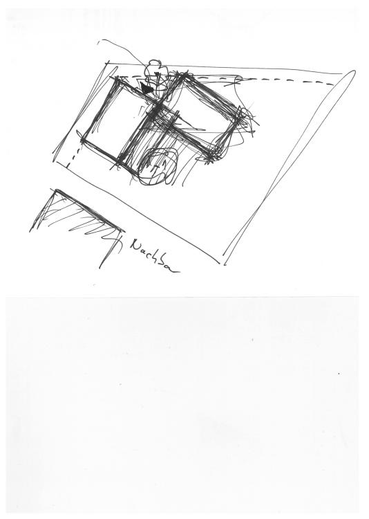

    Ich glaube nicht dass diese Gebäudekubatur zu einem guten Ergebnis führen wird.
    Beiliegend eine kleine Lageplanskizze (2 Minuten Arbeit), die meines Erachtens deutlich mehr Potential hat.
    Zumindest entsteht eine angenehmere Situation für Garten/Terrasse.

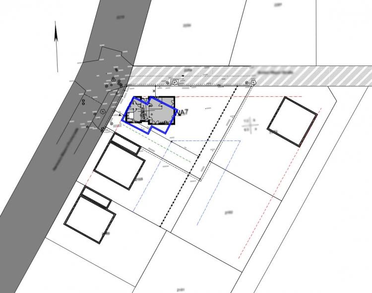

    @tillfisc/Thomas B: Ganz am Anfang hatte ich so was ähnliches probiert. Hab es dann aber doch verworfen, da ich ganz gerne die zwei Kinderzimmer mit Fenstern nach Süden haben wollte. Ich packs trotzdem mal auf die Überlegliste...
    Im aktuellen Entwurf blickt man vom Wohnen/Essen Bereich knapp am Nachbarhaus vorbei in den inneren Gartenstreifen.
    Das Nachbarhaus im Süd/Westen steht übrigens recht dicht. Mit Garage direkt an meiner Grundstücksgrenze. Im Westen steht ein Reihenhausblock (2 Vollgeschosse + Satteldach; ist zum Glück die Straße dazwischen).

    @Skeptiker : In der Nachbarschaft gibt es einige "Kubus" Häuser die sehen aus die weiße Blöcke. Die sehen wirklich sehr langweilig aus. Deshalb fand ich die die Idee mit dem Treppenhausblock, in den seitlich die beiden weißen Blöcke geschoben sind, eigentlich ganz gut.
    Der Entwurf hatte ursprünglich viel großzügigere Fenster. Das sah sehr schick aus. Allerdings ist die Bebauung in dem Wohngebiet schon recht eng. Daher war mir eine eher funktionale Fenstergestaltung lieber. Insbesondere zu den Straße gibt es weniger/kleinere Fenster. Dadurch wirk es jetzt vielleicht etwas langweilig == Kreissparkasse. Grundsätzlich war aber einfach und funktional schon von uns gewünscht.
    Das Treppenhaus und die Vorräume nehmen in der Tat viel Platz weg. Die Trennung die durch das Treppenhaus erfolgt finde ich wiederum sehr gut für uns. Auch lassen das eine oder andere Regal oder Schrank im Treppenhaus unterbringen.

    Diesmal spar ich mir die vielen Worte mal - dem Bauherrn ist ja schon bewusst, dass ihm das so gar nicht gefällt. Und er selbst hat ja schon gute Argumente gegen den aktuellen Planungsstand vorgebracht. Ich bin daher mal so frei, den Fokus des Bauherrn auf einen anderen Aspekt zu lenken. Meine gewagte These ist:
    "Der Bebauungsplan ist nicht das Problem - sondern vielmehr der Bauherr."
    Auf dieses Grundstück "passt", wenn ich den Plan nicht fehlinterpretiere, jedes x-beliebige Rechteckige Haus. Wenn wir uns die Skizze von @tillfisc mal ansehen: Selbst wenn man den rechten Gebäudeteil wegließe, wären m.E. die Anforderungen erfüllt. Die eine Seite steht auf der nordwestlichen Baulinie, und ein Punkt (nämlich die nördliche Ecke) liegt auf der nördlichen Baulinie. Genauer gesagt auf dem äußerst westlichen Punkt der nördlichen Baulinie. Man bekommt da also so ziemlich jedes Kataloghaus einigermaßen sinnvoll unter - und steht dann vor gerade Wänden und der Frage der Innenaufteilung.
    Das "Problem" der Ecke existiert anscheinend nur, weil der Bauherr auf einer breiten, exakt nach Süden ausgerichteten Fassade beharrt. Die Verwaltung will die "norwestliche Linie", der Bauherr die südliche, das Resultat zweier Linien in einer Ebene ist die Ecke. Das eine stand von Anfang an fest - das andere kann der Bauherr noch beeinflussen. Er muss es nur wollen.
    Im übrigen: Die Skizze von @tillfisc gefällt mir. So wenig - und doch soviel. Gerade vor dem Hintergrund, dass in dem Gebäude offensichtlich mehr als 2 Erwachsene leben sollen, finde ich den Gedanken mehrerer Gebäudeteile durchaus attraktiv. Man lebt "zusammen" in einem Haus, aber dennoch hat jeder "seinen" Gebäudeflügel als Rückzugsort.
    Alles wäre so einfach, müsste nicht um Punkt 12 Uhr mittags die Sonne exakt rechtwinklig in die Kinderzimmer scheinen. Warum dürfen die Kinder, wenn sie nachmittags aus der Schule zurück sind, nicht die im Westen stehende Sonne sehen? Warum darf die Morgensonne beim Aufstehen nicht in die Fenster hineinstrahlen?

    Gute Analyse @ziesel...
    Im weiteren Planungsverlauf sollte zudem unbedingt die südliche Nachbarbebauung eingezeichnet werden, 2D und 3D. Einfache Kuben reichen völlig aus.

    Ich hab mail ziesels Vorschlag als 8x9 Rechecke zum Vergleich eingezeichnet. So wills wohl die Stadt; der Bauherr aber eher nicht... Die Nachbarbauten stehen recht eng für meinen Geschmack: südlich ca. 5m zu Nachbars Garage, die üblicherweise im Norden neben dem Haus plaziert sind. Nachbarbauten sind alles 2-geschossige Stadtvillen: ca. 10x11 würde ich schätzen.
