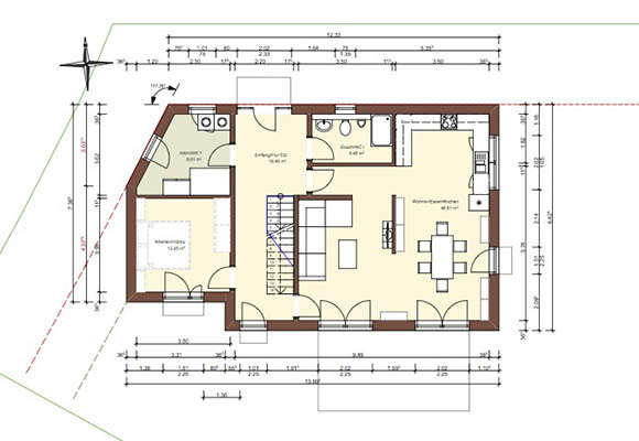

    Es gibt übrigens noch eine kleine Schikane: die Erschließung ist in der süd-westlichen Ecke des Grundstückes. Beim aktuellen Entwurf hat man daher fast 20m zum HWR (und zumindest die Fernwärmeleitung ist recht teuer)...

    Was prima ist und Dir schon mal den Abstand zum Nachbarn bringen würde ... Und die 75EUR/m Leitung machen außerdem niemanden arm.

    Dann mache an der Grundstücksgrenze einen Übergabeschacht und baue dort den WMZ ein ... ab dann Deine Baustelle ... dann wirds günstiger ...
    Weil, wenn der HWR im SW an der Grenze zum Nachbarn ist, Dich ganz einfach nicht mehr stört, was der da tut ... ausserdem könntest eine HWG (Hauswirtschaftsgrage)/HAG(Hausanschlussgarage) bauen, womit es noch mehr wurscht wäre ... *träum* 4B */träum*

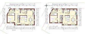

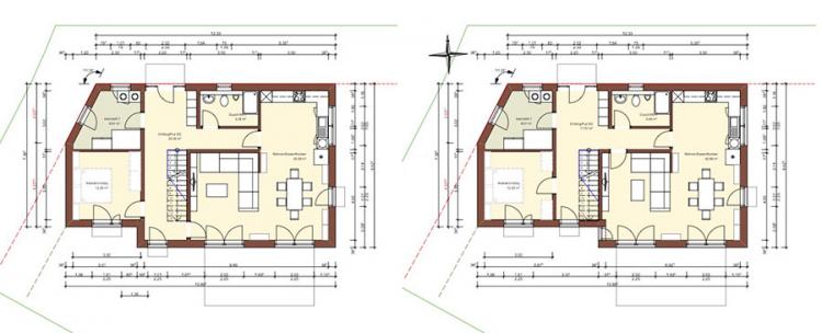

    Ich habe mal zwei Varianten skizziert wie ich mir das EG prinzipiell vorstellen könnte.
    Bei der ersten Variante erfolgt der Zugang zum Wohnbereich unterhalb der Treppe.
    Bei der zweiten Variante wird der Flurbereich im OG überkragt und der der Zugang zum Wohnbereich ist vom horizontalen Flur. Vorteil es kann ein kleines bodentiefes Fenster nach Westen eingebaut werden.
    Tendenziell gefällt mir die erste Variante besser. Dort könnte man ja ebenfalls ein Fenster zum Osten einsetzen und einen Glaseinsatz in die Tür zum Wohnbereich.

    Ich glaube, im ersten Beispiel wird niemals jemand diese Tür ins Wohnzimmer nutzen. Die Familie im Alltag sowieso nicht und Gäste würde man auch nicht "repräsentativ" unter der Treppe durchschleusen.
    In beiden Fällen finde ich die Position des Sofas ungemütlich. Möchte man wirklich mit dem Rücken um offenen Raum sitzen? Ich würde mich da nicht wohlfühlen. Und im zweiten Beispeile läuft dann noch dauernd jemand zwischen Sofa und Fernseher durch.
    In beiden Fällen finde ich die Küche nicht gelungen. Stichwort Arbeitsdreieck und lange Wege aber auch, dass es keinerlei (optische) Barriere für die Küche gibt.

    Ja, mit dem Sofa ist nicht so gut. Eine Alternative wäre vielleicht ein großer Raum mit kleiner Trennwand in Mitte zwischen Wohn- und Essbereich.
    Die Aufteilung Küche/Essen ist so ähnlich in unserem jetzigen Haus und das gefällt uns eigentlich ganz gut so.

    - wc im eg anders bestücken - es ist alles schlecht platziert,
    - küche ist zu groß, hat zu lange wege beim arbeiten,
    - wohnzimmer ist zu sehr eingeengt, der zugang erst schlauch dann offen mit querstehender wand blickverhinderung - mir gefällt das überhaupt nicht.
    - den zweitzugang zum wohnraum unter der treppe auf jeden fall zumauern und den raum anderweitig nutzen,
    - platz für eine garderobe schaffen, der eingangsbereich ist zwar großzügig, aber mit wenig nutzmöglichkeiten,
    - den baukörper insgesamt kompakter ausformen, die rücksprunggestaltung ist einfach uninspiriert, proportionen und fensterteilung wirken reichlich ungelenk.
