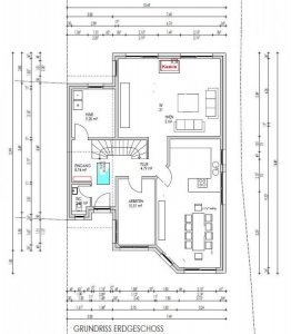

    Noch kurz zur Info.
    Die Abmessungen der Hauses (Breite) können wegen dem Grundstück nicht geändert werden.
    Der Anbau muss die knapp 9m lang sein, weil das Dach des Nachbarn weiter geführt wird. Die Position vom Anbau kann somit von mir auch nicht geändert werden. Das gesamte Gebäude darf nicht breiter werden als 10,5m wegen dem Abstand zur Straße...

    Kurz. Ja der TE hat eine Vorplanung gemacht. Grobe skizze mit den Abmessungen und wie der Grundriss sein könnte. Wir sind uns etliche musterhäuser anschauen gegangen um ein Gefühl zu bekommen.
    Dann wurde der Architekt beauftragt. Dieser hat die idee in die Tat umgesetzt. Und ich finde er hat seinen job gut gemacht.
    Und dass alles mist sein soll kann ich nicht glauben. Ich verstehen die punkte wie zu schmale flure. Zuviele Ecken und zu große Räume. ...
    Ich sehe aber nicht wo genau der ganz große mist sein sollte? !
    Klar ist es einfach gesagt, dass der entwurf scheisse ist. Und das können besonderst gut die trittbettfahrer. Ist in anderen foren auch immer das gleiche.
    Eigentlich sollte doch ein forum dazu dienen Erfahrungen weiter zu geben um gemachte fehler zu vermeiden.
    Und wenn hier der großen bock drin ist und eine andere Aufteilung sinnvoller scheint dann bitte ich doch um einen kurzen Hinweis. So kann ich mich mit meinem Architekten nochmal hinsetzen und versuchen dies zu realisieren.
    Nicht falsch verstehen ich erwarte keine Grundriss Zeichnungen oder Skizzen. Dafür habe ich ja meinen Architekten. ...

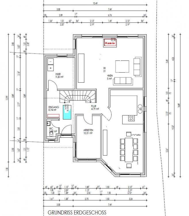

    Ich mag es gar nicht glauben. Nun denn.
    Was ist nicht gut (=Mist!)?
    EG:
    - Externes WC. Im Augenblick i.O., funktioniert später aber nicht mehr wenn 2FH daraus werden soll
    - WC zu knapp bemessen (Inst. für WT müßte in Haustrennwand geschlitzt werden. Mit Vormauerung ginge die Tür nicht mehr auf....
    - Diele (Hauseingang) sehr dunkel. Kaum Platz (ausreichender Platz) für Garderobe.
    - Zugang zum Wohnraum sehr beengt und kurvenreich.
    - Totes Eck im Wonraum. Was passiert in dem Bereich hinter der Treppe? Die Möblierung des "bewohnten" Teils macht das Dilemma rechht deutlich.
    - Essplatz viel zu groß. Das ist max. ungemütlich mit diesem gigantischen Abstand zu den Wänden. Hat etwas hallenartiges ohne rechten Maßstab (Maßstab ist der Mensch!)
    - HWR: Ist da auch die gesamte Haustechnik mit drin (Hausanschlüsse Dtrom/ Telekom/ Wasser/ evtl. Gas?)? Die Heizung mit Speicher und der kompletten Verrohrung? E-Unterverteiler? Oder gibt es einen Keller, der nur nicht dargestellt ist?
    - Nur für den Fall, daß es keinen Keller geben sollte: Wo darf man sich die untere Putzöffung am Kamin vorstellen? Im Wohnzimmer????
    OG:
    - Flur ebenfalls stockfinster. Kein Tageslicht. Die Galerie, die Offenheit und Großzügigkeit erwarten läßt verkommt zum "schwarzen Loch".
    - Auch hier viel zu wenig Platz für eine Garderobe (wenn 2FH - Lösung kommt). Garderobe einzeichnen (Tiefe ca. 40 - 50 cm). Da bleibt vor der Treppe nicht viel Platz.
    - Wo soll später einmal die Abtrennung sein (zwischen den beiden Wohneinheiten). Wenn nach der TReppe im OG, dann wäre die kleine Garderobe im gemeinsamen Hausflur...naja.
    - Schlafzimmer ausreichend groß (gut!) aber durch die extrem ungeschickte Plazierung der Fenster kaum Raum das Bett zu stellen. Dieses rückt sehr weit an Treppenhauswand. Die an sich große Fläche wird -was die Nutzung/ Benutzbarkeit anbelangt- wiederum zu klein
    - Ankleide sehr ungeschickt gelöst. Diese hat 3 Löcher in den Wänden (2 x Türen; 1 x Balkontür). Wie darf man sich diese möbliert vorstellen?
    - Balkon (welcher Nutzen???) via Ankleide. Ungewöhnlich....
    - Bad (riesig) mit 2 Zugängen. Finde ich unpraktisch, da bei intensiver Nutzung (Sitzung) immer 2 Türen verschlossen werden müssen um unangemeldeten Besuch zu vermeiden. Kann man machen....gut ist's nicht. Dann doch lieber ein kleines privates Elternbad + ein kleines Kinderbad. Etwas teurer, aber dann wenigstens sinnvoll zu nutzen.
    Das sind nun einige grundlegene Planungsproblempunkte. Ich mag an die Mär eines planenden Architekten nicht galuben... sorry. Gut möglich, daß Du im Bekanntenkreis einen hast, der Deine Wünsche für kleines Geld hinmalt. Mit sinnvoller Planung hat dies nichts zu tun. Das ist doch abenteuerlich uns hier so was auftischen zu wollen.

    Nee, ich verstehs immer noch nicht. Ich hab auch so eine Lösung, wo ich ein EFH in ein 2FH wandeln kann, aber ohne großen Aufwand.
    Wir haben halt jetzt dadurch 2 Bäder, eins im EG und eins im OG, identisch groß - Luxus könnte man sagen, aber wird bei uns auch entsprechend oft genutzt (Sport, schmutzige Kinder, Gäste->wir haben viel Besuch). Die Küche im OG würde sich dann ohne Probleme an die Seite des Bads ranhängen lassen bei Bedarf und das ohne großen Aufwand oder gar neue Wände.
    Wenn das unbedingt so gemacht werden muss mit der Teilbarkeit, dann muss das auch richtig klappen. Das hier ist halbherzig mit vielen Naja-Lösungen (WC im EG z.B.)
    Es ist schwierig, hier was anzubieten, womit Du konkret was anfangen kannst. Wand nach links schieben oder sowas, damit ist es nicht getan, da muss ehrlich gesagt, grundsätzlicher rangegangen werden.
    Gabs denn Varianten vom Archi (?) oder habt ihr ihm vorgegeben und gesagt, "so ungefähr wie hier vorgemalt, zeichne mal". Ich kann mir unter diesen Vorgaben durchaus recht verschiedene Lösungen vorstellen.
    EDIT: @THomas: Danke für die dezidierte Aufzählung!!!
    Ich kenne durchaus Archis, die zeichnen das so, je nach Bauherr, schließlich muss dieser damit glücklich werden und ich hab auch schon oft erlebt, dass Einsicht beim "eigenen" Entwurf nicht immer herrscht, da wird jede Linie verteidigt. (Aber, ich wollte ...)
    Evtl überlegst Du Dir das mit der Teilbarkeit und es lässt sich als EFh genauso vermieten?

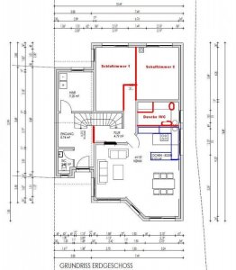

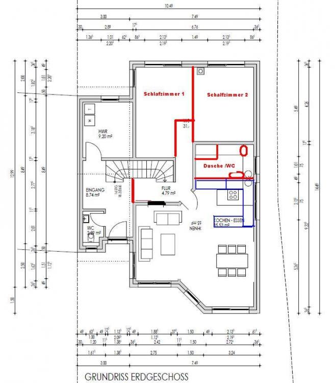

    Hab einfach mal grob und leienhaft das EG gezeichnet nach der Teilung. So dass nicht immer wieder auf das kleine WC zurückgekommen wird.

    2 Patreien teilen sich dann ein 9qm HWR???
    Wo Ist die Stellfläche für den ganzen kleinkram??

    ...und das findet der Statiker unproblematisch (wenn man so ein Arbeitszimmer nebst Wand entfernt und die Decke nun über 6,90 m spannt)???
    Keller Ja/ Nein????
    Abtrennung der Treppe bedraf aber noch einer zusätzlichen Wand entlang der Treppe, weil sonst der oben Wohnende nach dem Passieren der roten Line in den Flur des EG-Behausers glotzt.
    Putzöffung im Kaminfuß nunmehr nicht mehr im Wohnraum sondern im Schlafzimmer?
    ...Du willst uns verkohlen, oder?

    Danke erst mal für die zahlreichen Anmerkungen und Tips....
    Hab einfach mal grob bischen was geändert, sogut es geht...hab kein Planungsprogramm. Fenster im Eingansbereich, toter Ecken im WZ, gedachte Möbel mal eingezeichnet....
    Ich habe allerdings nicht vor die gesamte Planung zu ändern.Ich nehme aber eure Anmerkungen gerne mit zum Architekten und rede mit Ihm über diese Punkte...
