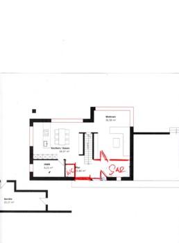

Diskutiere Grundrissentwurf Bauhaus im Architektur Allgemein Forum im Bereich Architektur; @lawrence ... ich bin auch hier um dazu zu lernen. was bewegt dich, im gästeklo EG zu duschen, wenn im OG nähe schlafzimmer, nehme ich an, ein...

    Ein etwas größeres WC im EG (Dusche!) kann Sinn machen. Zum Beispiel wenn man das EG schon (größenmäßig) für eine Zeit nach den Kindern mitplant. Also z.B. ein Gäste- o. Arbeitszimmer im EG hat, daß später mal das SZ werden kann...wohnen auf einer Ebene. Dann aber solte das Duschbad schon so groß geplant werden, daß man es auch als solches (auch und gerade!) im Alter nutzen kann.

    Also wir haben auch eine Dusche im Gäste WC im EG (5,5qm). Abgesehen davon, dass wir das EG im Sinne von Thomas' Beitrag barrierefrei und mit einem Gästezimmer geplant haben, nutzen wir die Dusche jetzt oft für die Kinder, wenn diese völlig verdreckt vom Spielplatz kommen (bevor sie den ganzen Dreck auch noch ins OG tragen...). Falls ihr einen Hund habt ist es auch praktisch, den kurz in die EG Dusche zu stellen bevor er wieder ins Wohnzimmer läuft... Würde ich immer wieder so machen.

    Also Pro/Kontra Dusche gibt es ja anscheinend viele Meinungen, wobei die Frage eigentlich eher auf die Problematik des angrenzenden WZ hinzielen sollte :motz
    Dennoch fantastisch was hier geboten wird. Danke Euch.
    Haste Recht. Die ecke war geplant, um Abendlicht aus Richtung Westen einzufangen. Durch das große Südfenster sollte man dennoch genügend Ausblick haben.
    Aso und das mit der Küche hatte ich weiter oben in einem alternativen EG-Grundriss schon aufgenommen ;)
    @Andreas1705
    Danke für Deine Tipps und den tollen Erfahrungsbericht.

    vielleicht spielt ihr mal diese möglichkeit durch?
  7. Patti
    Patti
    19.12.2009
    93
    Vertriebsmensch
    Magdeburg
    :biggthumpup: Baumal hehe die Idee hatte mein Archi wohl auch.
    Just in Time habe ich hier 2 Alternativvorschläge des EG bekommen, die es jetzt zu diskutieren gilt.
    berücksichtigt wurden:
    - WC auf die andere Seite
    - mehr Küchenstellfläche
    Bin mal gespannt auf Euer Feedback. Ich sag erst mal nix und lehn mich zurück :Brille

    Dusche im EG und Nebeneingangstür zu HWR/Küche
    @Baumal: Fühle mich mal von Deinem Beitrag 51 direkt angesprochen wegen Zitat "unbedingt haben wollen, direkten eingang von der garage am liebsten in die küche oder hwr", da wir dies so haben und ich es kurz vorher beschrieben habe.
    Von Garage zu HWR und von HWR zu Küche ist wirklich superpraktisch. Dies hatten wir uns bei der Planung so vorgestellt und jetzt in der Praxis seit etwas über 2 Jahren sind wir sehr zufrieden damit. Nebeneingangstür direkt zur Küche wollte ich jetzt allerdings nicht!!!
    Allerdings muss natürlich trotzdem der Gesamtgrundriss etc. auch dazu passen, gar keine Frage, da gebe ich Dir völlig recht!!!
    Zur Dusche im EG:
    Haben wir auch und die Dusche seit über 2 Jahren nur 2-3 mal genutzt. Wir würden es trotzdem auf jeden Fall wieder so machen. Hintergrund: Wir haben im EG eine Wohnfläche von 100 qm, an das Gäste WC mit Dusche (5 qm - reicht locker) grenzt über kleinen Flur unser Arbeitszimmer mit 16 qm an. Unser Hintergedanke hierbei: Später auf einer Ebene im EG ohne Treppe zu leben. Ob wir natürlich irgendwann mal tatsächlich das Schlafzimmer ins derzeitige Arbeitszimmer verlegen, steht natürlich in den Sternen.
    Ansonsten gebe ich meinen Vorschreibern recht, dass es eher unwahrscheinlich ist, dass Gäste, die im 1. OG untergebracht sind, wohl kaum nackt/ halb nackt durchs Haus laufen um im EG zu duschen.

  12. #72 lawrence, 24.07.2010
    lawrence
    lawrence
    01.05.2009
    1.389
    selbständig
    Nordbaden
    ich bin ja der gast, 1. störe ich die privatsphere meiner gastgeber nicht(auch wenn es enge freunde sind) 2. ist die wahrscheinlichkeit groß, dass gleichzeitig jemand anderes ins große bad möchte oder ist....

    Also, wir planen es ja so:
    - Gäste-WC im EG mit Dusche, die aber zum Ausweichen und zum Drüberbrausen für Kinder und Hund gedacht ist, also nicht für Gäste.
    - Gäste-Bad (WC und Dusche) im UG, wo auch das Gästezimmer sein wird. In der Regel duschen bei uns nur Gäste, die hier auch übernachten ;)
    - Naja, und natürlich ein "Familienbad" im OG mit Dusche und Wanne.
    In meinem Elternhaus gibt's drei Duschen (die dritte, seit mein Bruder und ich ins Teenageralter gekommen waren), und die sind alle regelmäßig in Gebrauch.
    Fazit: Wenn es sich einigermaßen vernünftig umsetzen lässt, kann eine zusätzliche Dusche im EG sehr nützlich sein :D
