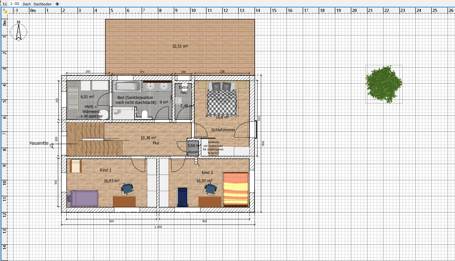

    wir haben nun einige Monate ver-/ und entworfen und wären nun über euer Feedback sehr dankbar.
    Auch schonmal Danke für das Template, gerne haben wir es ausgefüllt:
    1. Wir sind:
    2 Erwachsene, 1 Kind + 1 Kind geplant
    2. Unser Raumprogramm:
    Essen (6 Sitzplätze) + Wohnen zusammen
    geschlossene Küche
    3 Schlafzimmer
    2,5 Bäder
    Büro/Gast kombiniert
    „Wintergarten“
    HWR mit Heizung und Warmwasserspeicher
    (sonstige Technik unters Dach)
    kleine Abstellräume

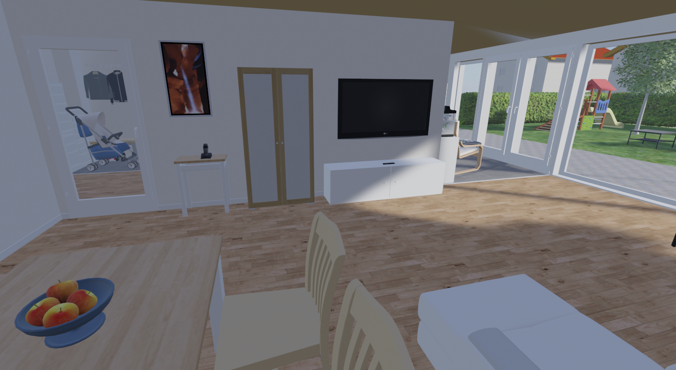

    • Tageslicht in den Fluren, momentan abends direkte Sonne übers Treppenhaus
    • der Aufgang zur Treppe soll den Fußabtreter nicht kreuzen
    • Überlegung: Gefliester Eingangsbereich zum Schuhe Wechseln mit einer Übergangsleiste zum Holzboden als Mini-Schmutzfang (?)
    • Wohnzimmer: Extra Südfenster am Esstisch (mit Raffstores), Couch nicht abgeschieden vom Essplatz für Kommunikation. Große Fläche vor dem Fernseher für Gymnastik (evt. mit Videoanleitung)/ VirtualReality /Spielewiese für die Kleinen, die von der Couch beaufsichtigt werden können. Fernseher so platziert, dass auch ohne abzudunkeln keine Fenster blenden/spiegeln können. Haupt-PC im Büro an der Wandrückseite des Fernsehers im Wohnzimmer für Verbindung PC-Fernseher (Gamepad/VR)

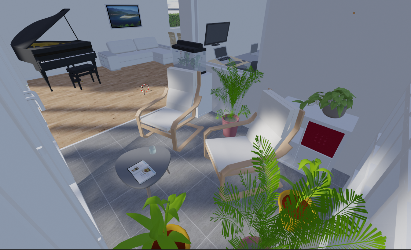

    • „Wintergarten“: Gebäudehüllenintegriert und voll gedämmt, als eigene Zone/Rückzugsort mit schönem Blick, zum Lesen/Meditieren zum wetterunabhängigen Entspannen im Grünen. Ausrichtung zum Garten mit bodentiefem Fenster und Boden gefliest (auch als Schmutzschleuse zum Holzboden). Genug Platz für Topfpflanzen zum Überwintern.

    8. Hausentwurf
    Von wem stammt die Planung: Do-It-Yourself (mit sweethome3d und Blender, auch in VR) & Fertighausfachberater & angehende Architektin
    Was gefällt Euch besonders? Warum?
    • Erfüllt alle wichtigen und fast alle weniger wichtigen Wünsche (s. Punkt 6)
    Was gefällt nicht? Warum?

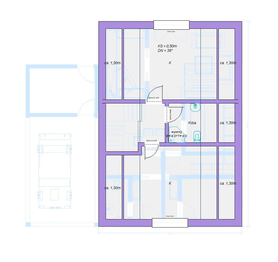

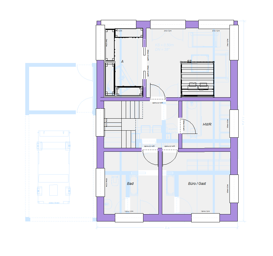

    • evt. dass die Podesttreppenposition einen langen Flur im OG erzeugt, aber finden wir eigentlich ok, da wir dafür ein schöneres Licht im Treppenhaus und Flur haben und sonst der EG-Grundriss so nicht möglich wäre (Eingang<->Carport, und das Büro/Gästezimmer im kühlen Norden mit Blick in den Garten, ohne den Blick vom Wohnzimmer/WiGa einzuschränken)
    • Heizungstechniker müssen durchs Bad (aber Platzbedarf ist im EG halt größer als im OG)
    • Kein direkter Zugang von Dusche zum Schlafzimmer (aber so ist OG Dusche zumindest für alle zugänglich)
    • Wintergarten bekommt ab Mittags nur noch diffuses Licht, aber falls das wirklich ein Problem sein sollte, könnte ein Sonnenspiegel im Garten helfen?
    9. Preisschätzung lt. Architekt/Planer
    Persönliches Preislimit fürs Haus, inkl. Ausstattung und PV: 430T€
    Preislimit inkl. Baunebenkosten und Außenanlage: 510T€

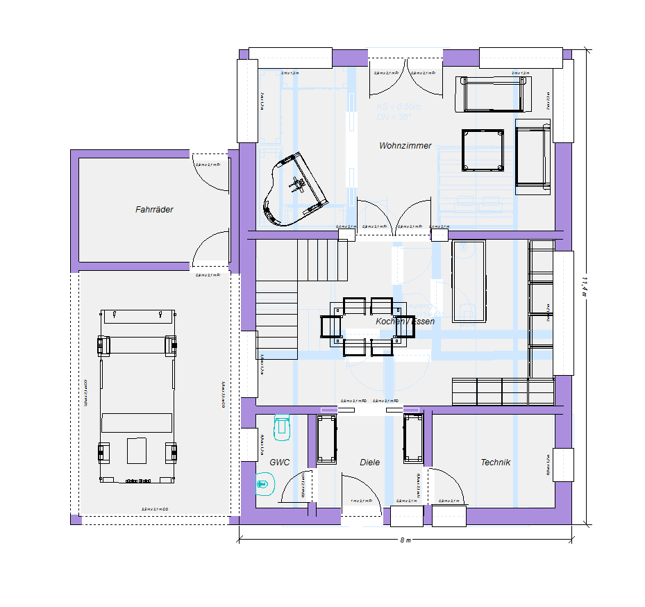

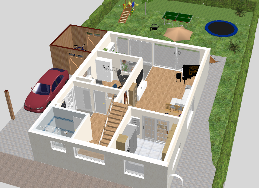

    Grundsätzlich finde ich die Sache gar nicht so schlimm. 2 Sachen, die sofort anders müssten: das BD im OG in die Hausecke, dann das WC, HWR neben SZ. Grund: Kein Durchgangszimmer, Bad hat Licht von 2 Seiten, HWR ist der ruhigsten Raum neben dem SZ. Außerdem Zugang zum Abstellen unter der Treppe besser über die Küche als SPK.
    Aber ich halte die Anordnung im EG insgesamt für unglücklich. Küche viel zu weit entfernt von Terrasse, das Haus öffnet sich zum Nachbarn (und der ist nah), anstatt zum Garten.

    Wie soll der Dachspitz genau aussehen bei 33 Grad? Darf da noch ein Kniestock aufs OG? Was sagt der B-Plan?

    Aus eigener Erfahrung weiß ich, dass wenn man zu viele Details plant und noch dazu schon dekoriert, ein Abändern vom Kopf her nicht mehr funktioniert. Das Resetten vom Schönschauen funktioniert nämlich nicht mehr.
    Nun jetzt zum Entwurf: eigentlich schön klar und durchdacht, kaum Engstellen und Slalomläufe und entsprechend Eurer dargestellten Vorstellungen.
    Ich werde mal auflisten, was mir auffällt und teilweise nicht dem entspricht, was Ihr Euch vorstellt bzw Gedankenfehler, aber auch pers. Meinungen.
    - Statik dürfte nicht gerade die einfachste sein, das sieht mir etwas kostspieliger aus.
    Funktion:
    - im CP innenliegender Zugang und Weg Mülltonnen: da bleibt nicht viel Wegefläche für Postbote, Kinderkarre, Einkaufskörbe, Fahrräder und Mülltonnen. Das wird mühselig und wäre mir persönlich schon viel zu privater Raum, den „Fremde“ zu meinem Klingelknopf hätten. Das Auto leidet, ja!
    - Windfang/Garderobe: zu klein, um sich mit einer Familie zu bewegen. Garderobenschrank zu klein, kein Platz für den Kinderwagen. Trennung Windfang/Flur muss heute nicht mehr sein. Wand nimmt Platz und Raumeindruck, beengt. Besser wäre ein Flur mit einem Bereich zum Ausziehen, Willkommen heißen etc, der größer ist, zumal Besuchergruppen sich ja auch schon im Carport „verteilen“ müssen.
    - Barrierefrei ist das Bad im EG nicht.
    - Küche ist sehr weit von der Terrasse entfernt: viel Laufwege durch den Chillbereich: Alltags werden die Bewohner, die Ruhe vorm TV suchen (oder Sporteinheiten machen), massiv von Bewohnern, die Outdoor genießen wollen oder den Garten pflegen, also Tageswerk machen, gestört. Man könnte sich regelrecht auf den Keks gehen.
    Bedenke, dass man den Essbereich im Sommer nach draußen verlegt. Morgens, Nachmittags, abends… der Weg zum Salat oder KS ist einfach zu weit durch „quer durchs Haus“.
    - Haustechnik, hast Du selbst erkannt: die Handwerker müssen durch Privaträume, aber auch der, der mal etwas holen muss, Werkzeug, Elektrik, all das, was im HWR deponiert wird… ich geh für alltägliches (keine Wäsche) manchmal bis zu 6-10 mal immer wieder in den HWR, um Getränke zu holen, Schraubendreher, Einkaufstüten, Putzzeug usw. nicht nur der lange Weg von Blumenvase holen durch zig Türen umständlich, auch ist das Bad dann nicht gerade Regenerationsstätte. Bei Euch kommt dann noch das Wäschewaschen dazu. Offensichtlich kann man hier Bad/HWR tauschen, aber da ein HWR schnell und einfach auf kurzem Weg für jeden zugänglich sein sollte, würde ich die „Bedarfsfläche Wintergarten und HWR“ tauschen.
    Kleinigkeiten, die viel bewirken:
    - gut finde ich die Zugänge zu den Kizis und die Lage im Süden. In der Konsequenz sollte man tatsächlich die Raumbreite auf 3,15 verbreitern, damit man Standardschränke stellen kann.
    - Gravierender ist die Situation des SZ-Schrank: der AB ist nachteilig dort, wo er ist: er nimmt dem SZ nämlich genau diese Breite für einen Standardfamilienschrank.
    - fehlende Abstellfläche. Der HWR ist Mini, der Treppen AB ist wenig, der Wandschrank auch. ->Reicht nicht.
    Wo kommt der Dekokram hin? Hab ich hier meine Liste eingestellt? @K a t j a hat sie, glaube ich, griffbereit.
    - Treppenplatz mit Fenster ist schön, aber für eine schönere Raumzonierung und den genannten Negativpunkten wäre ein Tausch Eingang/Treppe angebracht. WZ dort, wo jetzt der WiGa ist, Essen zur Terrasse und Küche auch weiter vorschieben, das wäre mein Vorschlag. Platzbedarfs HWR und WiGa tauschen, Privaträume kleiner, um ein AB für Koffer und co zu generieren.
    - Flügel in die dunkelste Ecke.
    Das ist das, was mir spontan einfällt.

    Der wäre in der Mitte dann ca. 2.75m hoch und min.1.80m Raumhöhe hätte man auf knappen 3 m breite. Ist schon was eng. Kniestock im Dach wäre wohl erlaubt, ist aber natürlich eine Kostenfrage. Ich werde es nochmal ansprechen.

    Habe den B-Plan gefunden. Da habt Ihr ja noch Spielraum! Das Dach dürfte bis 42° sein und sonst steht da m.W. nix außer 2-geschossig. In dem Fall würde ich vermutlich die 3 Stockwerke ausbauen aber dafür möglicherweise insgesamt kleiner werden.
    Ja, das ist vermutlich eine Frage des Gerätes. Unsere Wärmepumpe ist so laut wie ein Kühlschrank. Im Nachbarraum hört man sie eigentlich nicht. Dagegen ist die Dusche oder gar das WC geradezu laut. Aber vielleicht verlegt man das Gerät gleich komplett mit ins Dach. Mit dem DG habt Ihr mehr Optionen. Euer Grundstück ist sehr klein. Ihr müsst die Höhe ausnutzen und die Stadtplaner sehen das ja offenbar genauso.
    Wie wichtig ist das Büro / Gast im EG? Kann das auch ins OG? Warum barrierefrei?

    Noch eine Frage: Wintergarten hat normalerweise ein Glasdach und man sitzt direkt unter der Sonne. Das was Ihr da eingezeichnet habt, ist nur ein Nischenzimmer mit großen Fenstern. Da könntet Ihr möglicherweise enttäuscht sein. Überlegt gut, ob Ihr so einen Kompromiss wollt! Jeder qm kostet und wenn es dann nur eine helle Leseecke ist, anstatt der Traumwintergarten, ärgert Ihr Euch vielleicht.

    ich seh das auch eher als Übrigbleibsel beim Rest: der Nische musste man einen Namen geben.

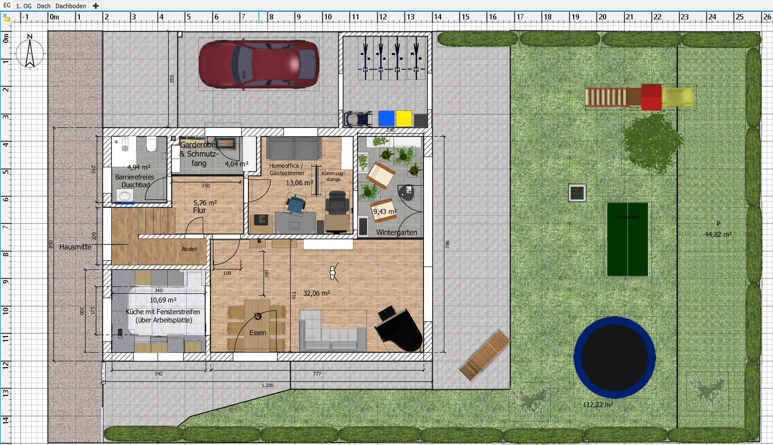

    Sooo, sorry, gestern Abend waren wir geistig noch zu gelähmt die vielen guten Anmerkungen gedanklich zu verarbeiten und mit unseren Vorstellungen abzuwägen...
    Ja stimmt, ich denke nun auch man sollte, wenn es bei dem Entwurf bleiben sollte, besser den gesamten Eingangsbereich bis zur WZ-Tür fliesen lassen, Tür zum Büro nach Süden versetzen und den Garderobenschrank breiter machen.
    Meinst du damit der HWR sollte so groß werden wie der WiGa, damit die Tür noch vor der Treppe hinauf in den Dachstuhl platz findet?
    Meint ihr das WZ dort, wo jetzt WiGa und Büro sind und dann Büro dorthin wo jetzt die Küche ist? Das hatte ich auch mal probiert...
    Das ist ja auch so der klassische moderne Standardgrundriss, der gut mit einer offenen Küche funktioniert. Mit einer geschlossenen Küche wird dann aber entweder der Flur sehr lang (~7.5 m) und schmal (wenn Eingang von Vorne) oder sehr lang und verwinkelt (Eingang von der Seite). Außer man würde die Küche als Durchgangszimmer zum WZ machen (was auch komisch wäre, oder?). Was wir noch vorenthalten hatten und ihr daher nicht wissen konntet: Wir haben zum Süden keine direkten Nachbarn sondern einen 4-5 m breiten Grünstreifen, also ca. 10-11m Abstand bis zum Nachbarn. Daher wollten wir auch gerne die tiefer stehende Nachmittagssonne vom Herbst bis Frühling ins WZ scheinen lassen...
    Meinst du, weil das Holz durch die Sonne und der Flügel durch Temperaturschwankungen leiden könnte?
    Gute Frage. Der Gedanke dahinter war, sich die Option offen zu halten, dass wenn eines der Kinder oder beide Kinder ausgezogen sind, das Büro in eines der KZ umziehen könnte und man dann unten im ehemaligen Büro/Gästezimmer einen evt. pflegebedürftigen Elternteil einziehen lassen könnte. Daher auch barrierefreies Gästebad. Zudem wäre Homeoffice im EG kühler und näher am WC/Küche/Garten für kurze Pausen.
    Aber wir denken jetzt trotzdem nochmal darüber nach, das Büro unter ein höheres Dach mit Klimaanlage zu packen, HWR doch ins EG, und das Haus auf 11 m oder gar 10 m einzukürzen, (damit später ein klassischer Wintergarten noch innerhalb des 13 m Baufensters angebaut werden könnte).

    Nein, ich sprach, wenn überhaupt vom Tauschen - eventuell so… oder so… oder anders.
    Zum Beispiel
    Ja, denke ich. Ich kenne mich aber nicht aus mit Klavieren und Flügeln. Ich mein, mal so etwas gelesen zu haben.
    Warum Klima? Dach muss ja heutzutage ordentlich gedämmt werden. Wärme kommt durch Fenster…
    Insgesamt wollte ich sagen, dass da noch nichts final ist, teilweise Ideenkombinationen verknotet und man da noch ordentlich Räume umgestaltet, also verlegt werden sollten.

    Nunja, das wäre dann eine Grundfläche von 9x10m. Das sehe ich jetzt eher nicht - schon gar nicht mit Flügel. Vielleicht ist eine ausgeprägte Verglasung im Wohnzimmer dann doch besser und für den Sommer stellt man sich einen genehmigungsfreien Pavillon in den Garten, falls der Platz noch reicht.
    Anbei mal ein Vorschlag mit ausgebautem Dach (38°, Kniestock 0,50m), dafür kleinere Grundfläche:
    Kriminelle und Souleon gefällt das.
