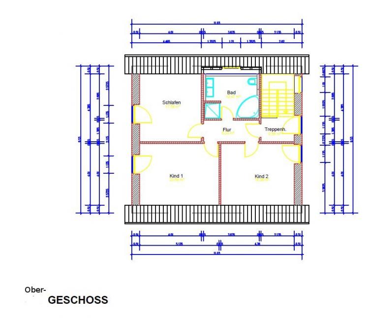

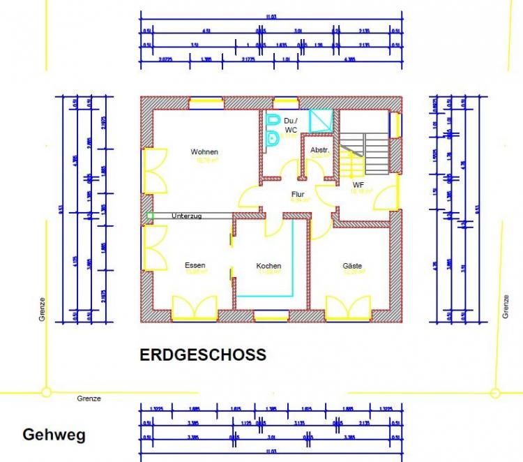

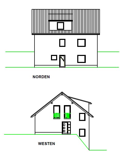

    Nach einigem Mitlesen hier im Forum mal von mir ein Grundriss zur Diskussion.
    Das Gelände stimmt so noch nicht, daher zum aktuellen Stand auch noch kein Grundriss vom Keller.
    Süden ist in den Grundrissen unten.
    Das Grundstück liegt in einem Altbaugebiet und hat ca. 20 m Straßenfront, Bebauung nach §34.
    Sorry für die Farben :bau_1:
    Viele Grüße
    Markus

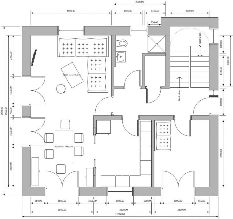

    Also einen Architektenpreis wird das Haus sicher nicht bekommen, ich finde es aber erstmal ganz o.k.
    Leider kann ich die Maße nur schwer bis gar nicht erkennen, du solltest die Zimmer evtl. mal möblieren, dann sieht man,ob es irgendwo klemmt.
    Evtl. im EG die Wand zum Gästezimmer noch ein wenig mehr einrücken, dann hat man vernüftig Platz für eine Gaderobe.
    Abstellraum und WC würde ich tauschen, dann kommt man aus der Küche direkt gegenüber in den Abstellraum und muss keine Ecke laufen.
    Bad finde ich unglücklich, da macht man die Türe auf und schlägt diese womöglich gegen die Tür der Dusche.

    Ein klassisches 2-Fam.-Haus, das von einer Familie bewohnt werden soll?
    Das Auslagern des Treppenraumes mag in (seltenen) Einzelfällen sinnvoll sein, in der Regel aber trägt eine solche Plazierung nicht zum Wohnwert bei. Im Gegenteil.

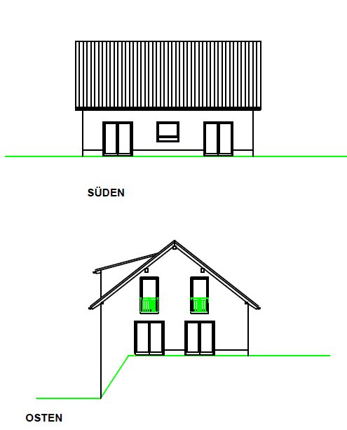

    Rollos/ Verschattung bekommt Ihr keine???

    gast + küche im süden, wohnen nach norden - muss unbedingt besser gelöst werden.

    die Pläne sind noch nicht ganz fertig, Rollos soll es vor fast allen Fenstern/Türen geben.
    Der Abstellraum soll nicht als Speisekammer dienen, sondern tatsächlich für Staubsauger und Co.
    Die Küche wollte meine bessere Hälfte zur Straße haben (Wohngebiet, Tempo 30), zudem war uns ein recht langes Wohnzimmer wichtig (große Gästerunden).

    Das dürfte aber bei den Giebelfenstern (Ostseite) im DG etwas schwierig werden.
    Hier liegen die (recht kleine geratenen) Mittelpfetten direkt auf den Fenstern bzw. den darüber liegenden Rollokästen auf.....

    - Bitte mal (im eigenen Interesse) das Schlafzimmer möblieren.
    - Dicke Außenwände und spargelige Innenwände (im OG). Dürfte statisch interessant werden: Die Mittelpfetten liegen im OG auf welchen Wänden auf? Wo wiederum stehen diese drauf.....?

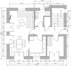

    Versuch mal gedanklich nur das Wohnzimmer zu möblieren.

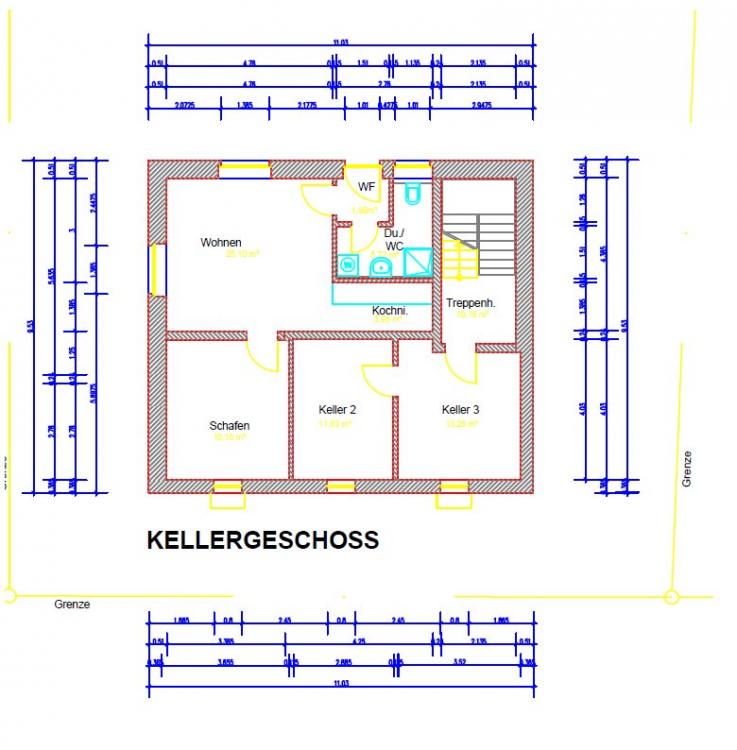

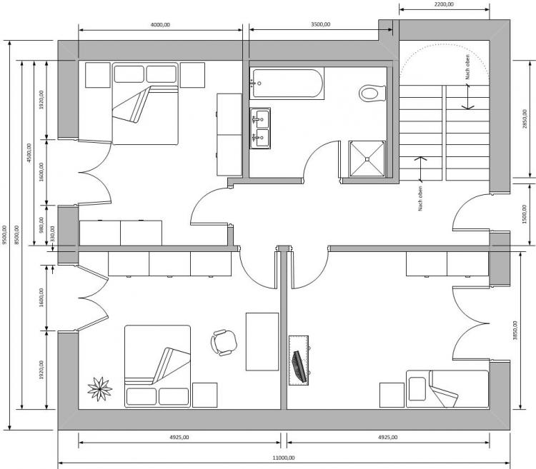

    Im Anhang mal aus einem anderem Stadium (Fenster und Maße nicht exakt Identisch) mal die möblierten Entwürfe und das KG/Einliegerwohnung, die mit zu der Ecklösung für das Treppenhaus beigetragen hat.
    Die Einliegerwohnung ist noch nicht final, wir tendieren dort eher zu einem Wannenbad und damit etwas größer.
    Das OG hat 1 m Kniestock, auch wenn 1 und 2 m Linie fehlen.
    Die Einwände bzgl Wanddicken, Pfetten und Platz für Rollos nehme ich mal in das nächste Gespräch mit.

    ..von mir aus auch 50 cm. Das löst bare nicht die Probleme im Inneren.
    Schlafzimmer funktioniert auch in diesem Stadium mehr schlecht als recht. Türanschlag: Man rennt gegen den Schrank, dessen Breite durch die Tür + etwas Abstand limitiert ist.
    Die ELW benötigt, da ein externer Eingang geplant ist, nicht so eine 2-Fam-Haus Treppenhauslösung. das kann man losgelöst voneinander betrachten.
    Jetzt wo man die Maße besser erkennt: Die Mittelpfette spannt also jeweils über ca. 5,00 m und liegt ostseitig auf einem Rollokasten auf....spannend......
    Die Wand, auf der die Mittelpfette liegt wird technisch machbar sein (Überzug + Mauerwerk), wird aber in ihrer Nutzbarkeit (Steckdosen, evtl. später angedachter Durchgang?) beschränkt verwendbar sein.
    Insgesamt besteht hier auf jeden Fall noch ganz gehöriger Optimierungsbedarf, wobei mir die Gesamtgestaltung wg. des Treppenhauses sowieso nicht munden will. Muß ja auch nicht.

    ...und beim Kellerschlafgemach auch immer die notwendigen Randbedingungen im Auge behalten:
    - Belichtung
    - Belüftung
    - 2. Rettungsweg (also ein zweiter Rettungsweg, außer der Tür, die ins Wohnzimmer führt...denn brennt es z.B. dort einmal, so wird der Schläfer sicher einen alternatoven Weg bevorzugen, dem man ihm auch zugestehen sollte....äh...MUSS)
    Thomas

    sorry, dass ich dazwischenfunke - aber wie erkennt man die Pfetten an den Zeichnungen? Mag es gerne verstehen lernen :)
    Danke & Gruß
  15. #15 Gast036816, 08.04.2013
    dazu schaust du dir die giebelseiten der ansichten an, unter den sparren sind oberhalb der fenster kleine rechtecke gezeichnet . die san´s.
