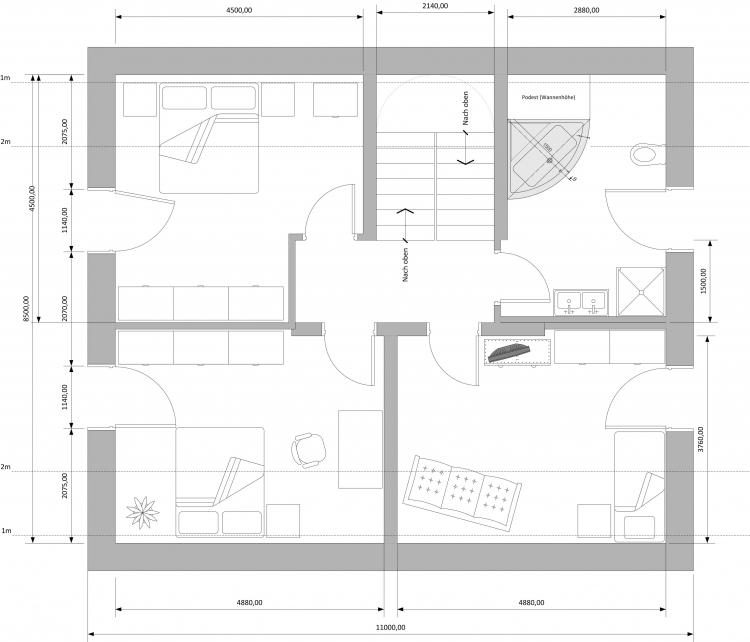

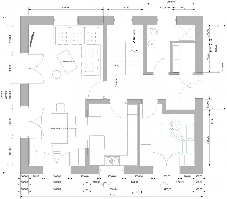

    Nach einigen Einwürfen im Anhang mal überarbeitete Entwürfe.
    Neue Schnitte und ein neues Kellergeschoss gibt es noch nicht. Die Einliegerwohnung fliegt aber auf Grund diverser Gründe raus.
    Auf ein neues ;-)
  20. #40 Pruefhammer, 01.05.2013
    Pruefhammer
    Pruefhammer
    26.07.2011
    1.311
    techn. Angestellter
    Düren
    sieht für mich brauchbar aus, muss man sicher an manchen Stellen noch überarbeiten, aber ist eine Basis.
