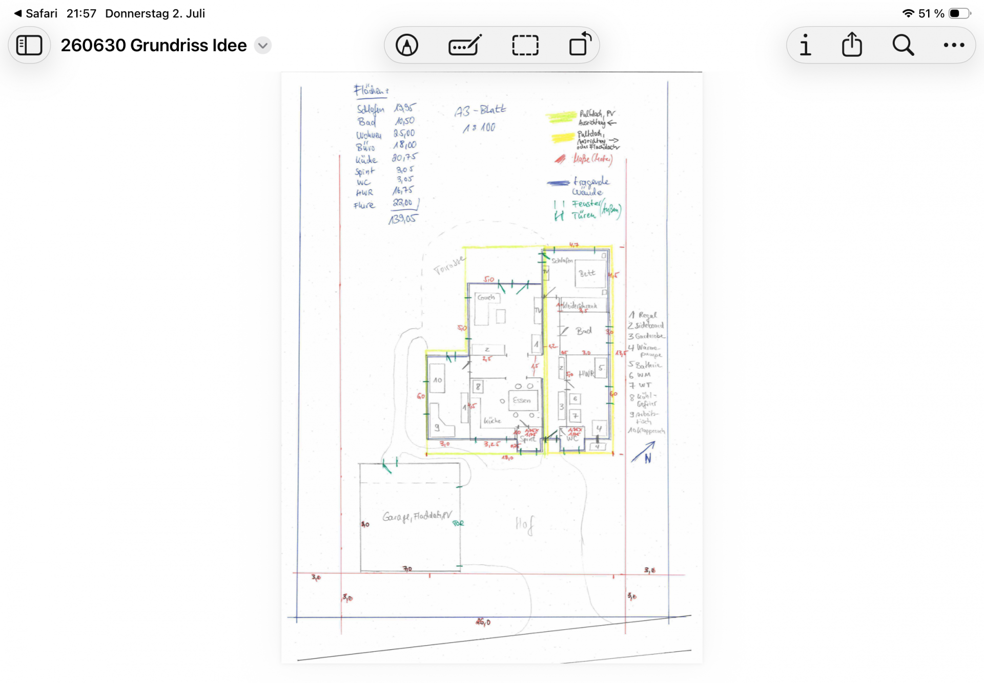

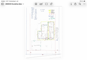

    Guten Abend! Mein Name ist Dennis und ich lese hier schon einige Zeit mit. Ich beschäftige mich nun seit etwa einem Jahr mit dem Thema Hausbau und es wird nun konkreter. Aus den Hinweisen des Forums folgende Basics:
    1. Wir sind:
    Altuell eine Person, 44.
    Wohnen werden dort 2 Personen ähnlichen Alters. Keine Kinder.
    2. Unser Raumprogramm:
    Ein großzügiges Wohnzimmer mit Nachmittags / Abendsonne
    Kein offener Wohn/Koch/Essbereich, sondern eine Ess-/Kochküche, die aber über einen offenen Flur (ggf. Schiebetüren zur Abtrennung) gut aus dem Wohnzimmer erreichbar ist.
    Normales Schlafzimmer
    Normales Bad
    Hinreichend großer HomeOffice Raum, der auch eine Gästecouch aufnimmt.
    Ein Spint (Abstellkammer) an der Küche für Lebensmittel etc.
    Einen großen HWR / Anschlussraum, der auch mal mehr als 5 Kisten Wasser aufnimmt und in dem man zum Beispiel ohne Platznot bügeln kann und die Winterräder der Autos reinpassen.
    Gäste WC
    Doppelgarage mit extra Platz für Fahrräder, Rasenmäher, Mülltonnen.
    Ein Hof, in dem man Samstags entspannt das Auto putzen könnte, wenn es erlaubt wäre. ;)
    3. Welchen Hausstil bevorzugen wir?
    Ein Bungalow ist der Favorit zwecks barrierefreiheit im Alter, aber es ist KEIN MUSS.
    Dachform: Favorit Pultdach, um viel PV unterzubekommen.
    Massivhausbauweise mit 36,5 oder 42,5 Wand, kein Holzständer oder WDVS.
    4. Welche Zusatzwünsche/Features
    10 kWp sollen auf jeden Fall auf das Dach bzw. auf die Garage. Auf der Garage dann mit Ostausrichtung, um auch Vormittagssonne zu nutzen.
    10-15 kWh Speicher.
    Wallbox für das vorhandene eAuto.
    2-3 Kubik Regenwasserzisterne mit Hauswasserwerk im HW-Raum, nur für Garten, nicht für WC etc.
    Elektrische Außenrollos an allen Fenstern und Türen sind gewünscht.
    Flur, Nassräume und Küche bekommen Fliesen, die anderen Räume Holzparkett.
    Der Kühlschrank soll frei stehen und nicht in der Küche integriert sein.
    5. Bebauungsplan/Einschränkungen
    Es ist ein kleines Dorf in der Eifel. Es gibt keinen qualifizierten Bebauungsplan, nur eine Innenbereichssatzung. Drumherum sind bis auf ein MFH (2,5 Geschosse) nur EFH (1,5 Geschosse) mit Sattel- oder Walmdächern. Die Vorgaben sind also sehr großzügig, würde ich sagen. Das Grundstück hat knapp 1000 qm mit 26 Meter Länge zur Straße. Nachn hinten raus haben wir genug Platz. Auf den 26 Metern haben wir "nach links" etwa 1,7 Meter Steigung im Gelände. Die Grenzen zu den Nachbargrundstücken bilden die Flucht "nach hinten", damit die Häuser parallel stehen. Dadurch entsteht ein Winkel zur Straße (in der Skizze unten). Das ist bei den Nachbarhäusern auch so.
    6. weitere Wünsche/Besonderheiten/Tagesablauf
    Das Grundstück befindet sich in meinem Eigentum, Grunderwerb ist also nicht nötig.
    2 bis 3 Tage die Woche soll von zu Hause gearbeitet werden, an den Tagen tagsüber im Sommer das eAuto entspannt mt Überschussstrom laden.
    7. angedachte Haustechnik
    Wärmepumpe, ob Erdwärme oder Luft/Wasser ist nicht entscheidend.
    Das Haus soll EH 40 schaffen, um bis zu 150 TEUR bei der KfW zu bekommen.
    8. Hausentwurf
    Nach vielen Überlegungen, mehreren Gesprächen mit Hausbaufirmen und einem Bauingenieur habe ich selbst mal einen Entwurf erstellt. Da kann man sicher an einigen Stellen noch halbe Meter kürzen, denn knapp 140 qm ist nicht zu klein. Nachteil des Entwurfs ist wohl, dass der Eingangsflur kaum oder wenig Tageslicht bekommt und man beim reinkommen in einen langen Flur schaut.
    9. Kosten
    Ich hab mir ein Limit gesetzt bei etwa 450 TEUR, aber maximal 500 TEUR mit Küche, Garten, PV. Ich werde knapp 300 TEUR Eigenkapital einbringen können. Wie gesagt, Grunderwerbskosten sind keine vorhanden.
    Der letzte Berater einer Hausbaufirma sagte, für diese Summe sei ein Bungalow mit diesen Dimensionen im EH 40 Standard nicht zu machen, weil er zu viel Außenwand habe und der Aufwand, EH 40 zu erreichen, enorm sei. Er wollte mir die Hausform "Stadtvilla", also 2 Geschosse mit kleiner Grundfläche, schmackhaft machen, denn damit sei EH 40 gar kein Problem. Da gibt es sicher auch schöne Ideen und ich hänge nicht am "Bungalow" aber ich hab mir die Frage gestellt, ob er wirklich fachlich argumentiert oder nur verkaufen will.
    Die primäre Frage ist daher, ob ein Bungalow mit der Fläche mit EH 40 Standard und dem Budget wirklich so utopisch ist. Natürlich auch, ob ich sonst bei der Idee grobe Fehler gemacht habe (bin nicht vom Fach) und welche Vorschläge es so gibt, die Fehler auszumerzen. Auf Rückmeldungen bin ich sehr gespannt.
    Die Datei ist leider quer auf dem Bildschirm und das Programm hat sich geweigert, es ohne Verlust an Qualität und Verzehnfachung der Dateigröße senkrecht zu speichern.

    Hallo Dennis,
    Dann nehmen wir
    diese zuerst: sehe ich ähnlich. Ein Standardhaus, quadratisch, praktisch, gut mit effektiven ausgeglichenen Außenwänden, Dach und Fenstergrössen kostet grob 3000€/qm Haus/WohnQm, und das nicht bei EEG 40.
    Dazu kommen dann Außenanlagen, Garage/Stellplätze und natürlich die Baunebenkosten dazu.
    Kannst Du die Steigung irgendwie mal einzeichnen? Wo fängt sie an, wo hört sie auf, ist sie mehr oder weniger linear, die Steigung?
    Ggf hilft oft ein Luftbild aus Google mit der Straße.
    Warum? Er kann Dir doch auch einen Bungalow verkaufen? Ist ihm einerlei.
    Versteh ich es richtig, dass Ihr verheiratet seid, aber Dir alles gehören wird? Es bleibt bei zwei Personen?
    Zum Entwurf: spontan streiche ich den überflüssigen Flur zw Küche und Wohnbereich und tausche HWR und Büro.
    Allerdings wette ich, dass die Raumgrössen mit realen Wanddicken und Bewegungsflächen dort, wo man sie braucht, teilweise sehr viel größer müssen.
    Dann wird die eine Pultdachhälfte sehr groß werden. An welche Dachneigung hast Du gedacht? Was möchtest Du mit dem Raum unter dem Dach anstellen?
    Versetztes Pult ist übrigens wegen des dritten Giebels etwas teurer als ein normales Satteldachhaus.

    Sei noch gesagt: zu Barrierefreiheit oder -Armut gehört etwas mehr als nur eine Ebene: Türen und Gänge müssen breit genug sein, man stößt nicht an Möbel, sondern kann in einer Flucht gehen. Mit Gängen sind auch Zwischenräume gemeint. Es sollte ein Flur geben, wo man dann auch den Rolli oder Gehhilfe parken kann. Neben dem Bett braucht es ebenso so ein Platz. Aktionsfläche braucht man nicht nur als Rollifahrer und vor den TVs.
    Alles braucht etwas mehr, auch das Budget.
    Ich habe mir das mal mit 40 Wänden aufgezeichnet und natürlich fällt die Eingangstür weg wegen der zwei eingeschobenen Räume. Also alles um einen Meter größer?
    Ich persönlich würde nicht die Garage in den Süden setzen und das Büro an die heißeste Ecke des Hauses.
    Und wenn nicht gerade der Wunsch da ist, einen schmalen langen Flur zu haben, dann gehört der Entwurf in die runde Tonne. Aber das macht ja Nix, es macht Engstellen sichtbar und nach der 60sten Runde kann man richtig anfangen :)
    Die Dachausrichtung sehe ich nicht unbedingt klar.

    Die Steigung mal verdeutlicht zu sehen, wäre tatsächlich sinnvoll ... aktuell würde ich deuten, die rechte Haus-Hälfte steht auf einem 170 cm hohem Sockel und planlinks wird für die Garage ausgehoben.
    Ansonsten schließe ich mich @Kriminelle voll an und weise darauf hin, mal Essen/Kochen und Sommer mit Garten, Genießen und Grillen in Verbindung zu setzen.

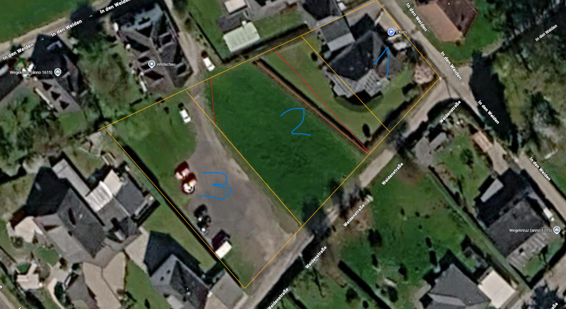

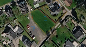

    Die Straße vor dem Grundstück wie das Grundstück selbst haben ein recht linearer Gefälle von 1,7 Meters auf der gesamten Grundstückslänge von 26 Metern.

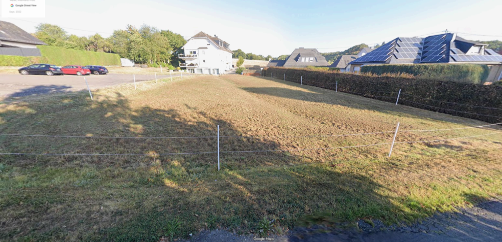

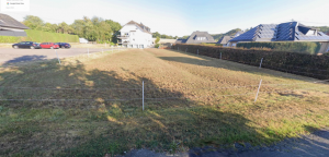

    Ich hab mal aus Google Street View was hochgeladen. Wichtig bei dem Bild: Die Hecke rechts bildet nicht die Grenze. Die Grenze zum angrenzenden Grundstück wird neu gezogen, damit dieses Grundstück durchgängig 26 Meter Breite hat und die Hecke kommt weg. Das ist mit dem Nachbarn alles abgestimmt.
    Verheiratet nicht aber wir wollen weiter zu zweit wohnen. Es wird definitiv keine Kinder geben und das Eigentum bleibt bei mir.
    Die Idee war zunächst, die Garage Richtung Norden zu machen und neben das Haus zu stellen mit Einfahrt geradeaus in die Garage. Dafür ist das Grundstück aber zu schmal. Um das Haus nicht zu weit nach hinten setzen zu müssen, wenn die Garage vor das Haus kommt, hab ich die Garage gedreht, damit Hof & Garage nicht zu viel Platz fressen. Die Positionierung nach Süden war wegen der PV-Anlage auf der Garage, die auf der Nordseite durch das Haus verschattet wäre. Nach Süden könnte die Garage ruhig etwas "in der Erde versinken", damit wegen dem Gefälle nicht nach Norden alles zu hoch kommt.
    Was Barrierefreiheit angeht, hab ich mich wohl nicht ganz sauber ausgedrückt. Wenn man aus der Stadt (wo bauen gar nicht mehr zu bezahlen ist) zurück in ein Kuhdorf zieht (wo man groß geworden ist, wo 2 Schulbusse am Tag fahren und man für jedes Stück Brot zehn Kilometer fahren muss), sollte man den Begriff Barrierefreiheit fürs Alter nicht benutzen, denn die gibt es an dem Ort nicht. Ist aber ne bewusste Entscheidung aus der Stadt rauszugehen. "Barrierearm" wäre dann wohl besser, denn rollstuhlgerecht oder sowas muss es nicht sein.
    Klar hab ich den Fehler gemacht, die Wandstärken nicht in den Entwurf einzupreisen. Muss ich mir merken. Und das Problem, dass das Dach zu groß wird, sehe ich absolut ein.

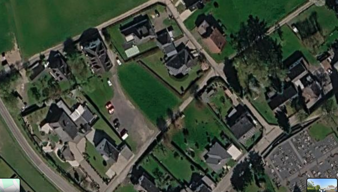

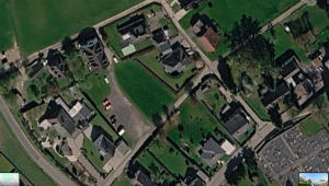

    Ich meinte zwar tatsächlich ein Luftbild, um die Bauoptionen hinsichtlich des Par. 34 zu checken.
    Allerdings bringt das StreetViewBild ja auch Erkenntnisse: ich sehe jetzt zb gar keinen linearen Verlauf, nur einen in der Mitte. Es scheint so, als wenn mal versucht wurde, hier von bildlinks aufzuschütten. Oder die anderen haben ihr Erdreich hier hingeschüttet. Dann sehe ich in der Mitte eine Art Kanal oder Rückhalteschneise?
    Die Straße vorn wäre die Erschliessungsstrasse?
    Gibt es denn ein Bodengrundgutachten?
    Wenn ich mir das StreetViewBild anschaue, dann würde ich wohl den Garten nicht zu dem MFH ausrichten. Unter Vorbehalt, weil man die Umgebung nicht kennt, würde ich wohl dort hinten die Garage planen und ein rechteckigen Bungalow dort hinten rechts (oder mittig rechts) haben wollen. Schlicht und schmal, sodass man mit dem Hang zurechtkommt. Im Garten kann er ja mehr oder weniger gut eingepasst werden.

    Links sieht man einen Parkplatz. Das war vorher auch nur ne Wiese, die mit Schotter zu nem Parkplatz aufgeschüttet wurde. In der Mitte führt ein Graben durch, denn das Grundstück hat den Haken, dass im hinteren Bereich im Frühjahr Wasser aus der Erde tritt. Das war schon vor Jahrzehnten so und der Graben führt das ab. Muss dann, wenn tatsächlich gebaut wird, mit nem Rohr oder einer sehr sicheren Drainage ums Haus herum oder drunter durch geführt werden. Das Argument mit dem MFH ist nachvollziehbar aber wenn man den Garten zur Straße macht, ist gegen 15 Uhr im Sommer die Sonne weg.

    Ein StreetView Foto ersetzt kein Luftbild, Deine Beschreibung bleibt nicht nachvollziehbar. Übrigens sind Grafikformate für Diskussionen geeigneter, als die MitdiskutantInnen auf den Umweg über PDF zu schicken. Daß Du von Hand gekritzelt hast statt Klickibunti Software zu benutzen, "liest" sich hingegen angenehm. Auch die Wände als Drahtkantenlinien zu zeichnen ist okay, aber rechnerisch solltest Du sie dennoch berücksichtigen. Gebe Breite und Tiefe Deines Hauses also praxisgerecht 1,2 m hinzu. Rechne Außenwände mit 4 dm und Innenwände mit 2 dm: "genaue" Maße haben in einem Vorentwurf noch keine Relevanz, und auch nicht, bei welchen Wänden ein Downgrade auf "nichttragend" erfolgen kann.

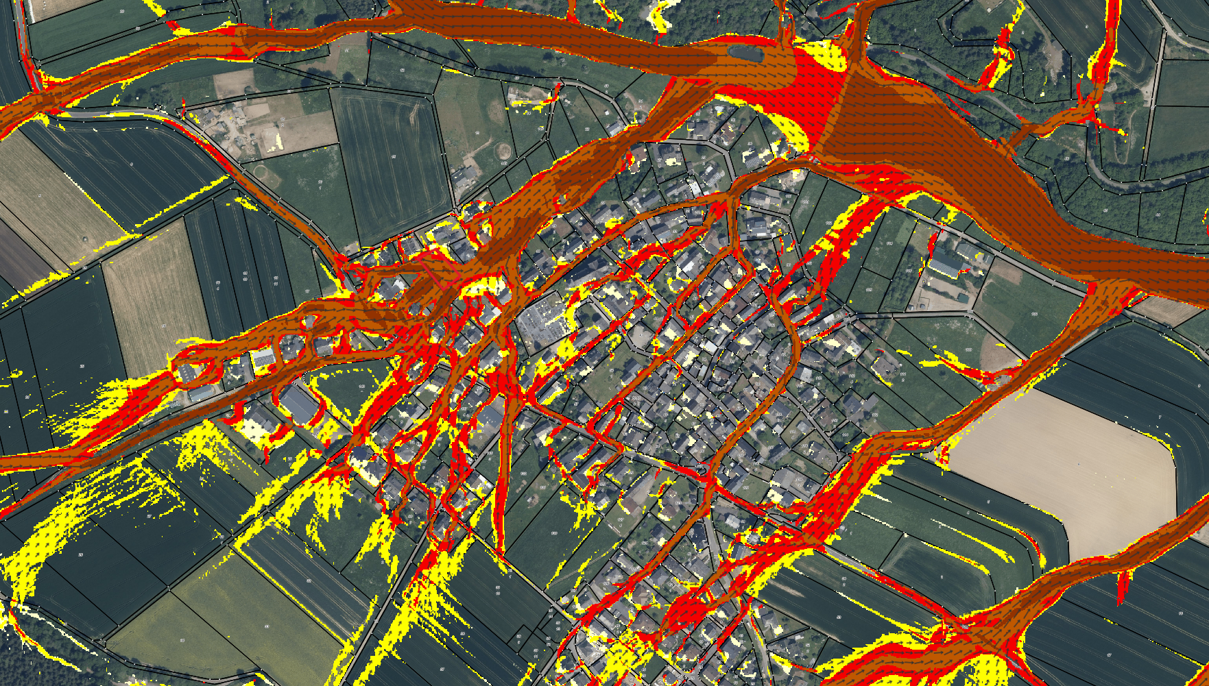

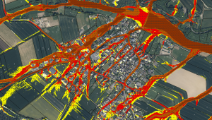

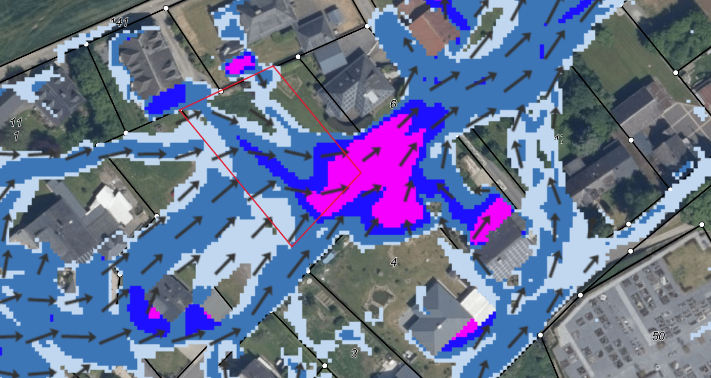

  13. #13 VollNormal, 03.07.2026
    VollNormal
    VollNormal
    20.11.2021
    4.327
    2.957
    Bochum

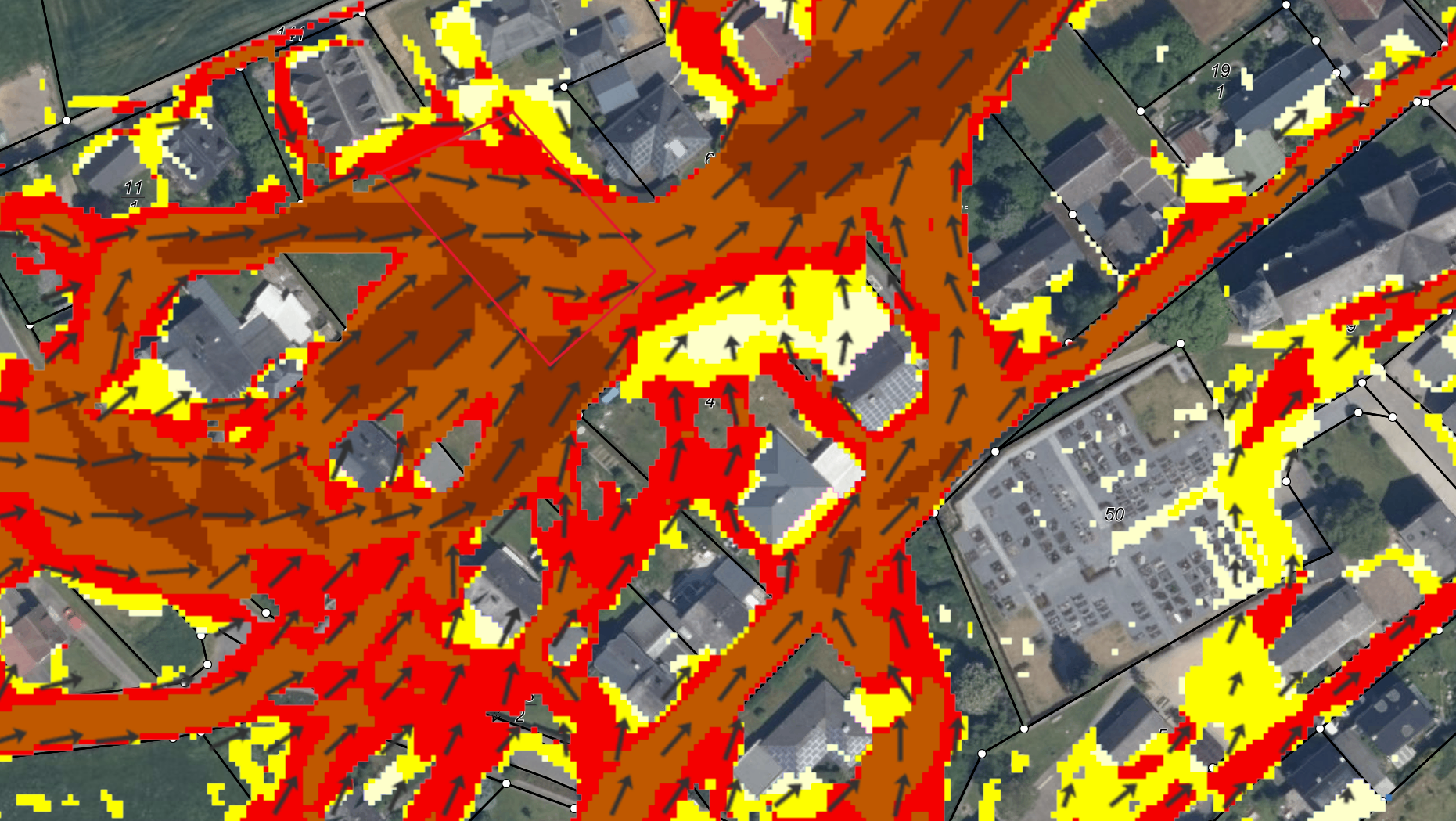

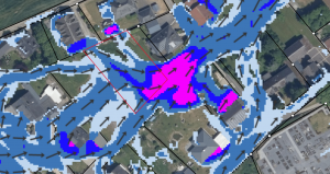

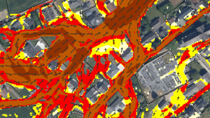

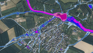

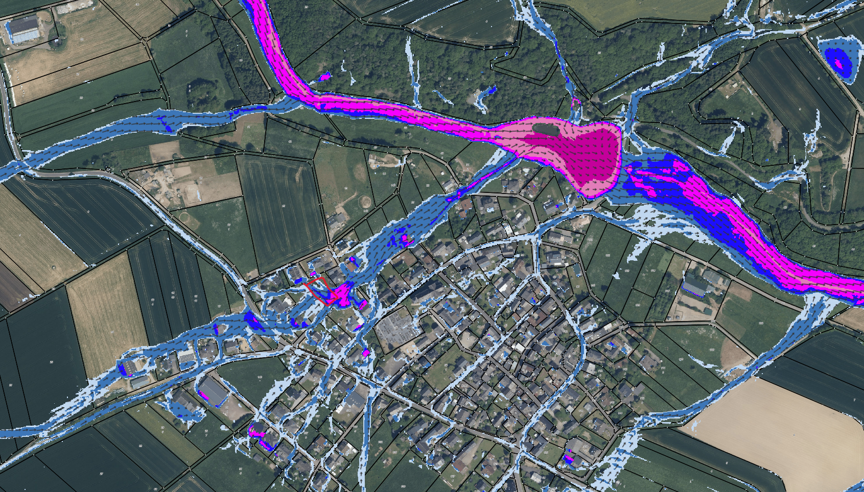

    Hast du dir mal die Starkregen- bzw. Überflutungsgefahrenkarte angekuckt? Die Fläche sieht mir sehr nach einer (ehemaligen) Regenrückhaltung aus. Das zugehörige Einzugsgebiet scheint sich ungefähr von der Trafostation oben an der Hauptstraße entlang des Feldrands und der Baumreihe bis zur Verlängerung der Straße "In den Weiden" zu erstrecken. Ich befürchte, dass du da reichlich Bodenmaterial anliefern lassen müsstest, um die Mulde bis über Umgebungsniveau anzufüllen, falls du keine nassen Füße bekommen möchtest.
    driver55 und Kriminelle gefällt das.

    Das liest sich nach einer teuren Gründung.
    Dann verstehe ich Deine Zeichnung nicht. Dort geht Dein Norden nach oben rechts und genau dort sehe ich das Haus, damit man SW-Garten hat.

    Bildschirmfoto 2026-07-03 um 19.17.34.png Bildschirmfoto 2026-07-03 um 19.14.30.png
    Ach so, das links im Bild ist schon die Zufahrt und privat, sodass Du schon von der Weidenstraße (planunten) die Zufahrt machen musst?!
    Da könnte man vielleicht über einen Brunnen nachdenken? Mit Grundwasser kenne ich mich nicht so aus, aber unterm Haus geht keine Verlegung. Um das Haus herum kann teuer werden. Vielleicht könnte man auch über ein Rückhaltebecken nachdenken. Das kann man mit einer Holz-Terrasse überdecken, wenn man wollte.
    Nun zum Sonnenstand.
    Ich sehe da ehrlich gesagt bei Dir im Wohnzimmer keine Sonne. Im Sommer am Spätnachmittag nur kurz, denn davor liegt ja Dein gezeichnetes Büro, was das Fenster von der Sonne abschottet. Nordwest quasi gar nicht, da wäre der Sonnenuntergang. Da gibt es aber das MFH.
    Im Winter hat die Küche die Sonne. Von O bis O liegt Deine favorisierte Sonnenlage im Haus quasi ohne Sonne.
    Ne, eben nicht.
    Es ist bei aufgeständerten PV-Modulen quasi egal, denn die kann man zur Sonne drehen. Die Sonne liegt ja nicht flach, sondern hat einen Zenit.
    Wenn Du mit dem Budget noch eine bedachte Garage einplanst, dann wird das natürlich teurer (für die Garage)
    Das bedeutet aber auch, Sicherung vor Grundwasser.
    Ist es denn schon Dein Grundstück? Sind es nur die beiden Optionen, entweder dieses ebenerdige Pultdachhaus oder eben nicht bauen?
    Die Welt im Kopf mag manchmal sehr quer kommen. Ich kann es zwar verstehen, dass man nicht auf Brechen und Biegen ein Haus bauen sollte, aber es geht ja doch oft um Hürden, die man selbst im Kopf mit herumträgt. Mir scheint auch, dass die Rolle des KFW40 bzw die Masse an PV-Modulen hier eine übergeordnetere Rolle spielt als der Komfort des Wohnens auf eigenem Grund und Boden.

  17. #17 Dennis Eberhard 1981, 03.07.2026
    02.07.2026
    Beamter
    Mayen, Rheinland-Pfalz
    Danke für den Hinweis. ich hab mir mal die Sturzflutgefahrenkarten beim Land angesehen. Wenn ich danach gehe, müsste ich es direkt bleiben lassen oder offenkundig sehr stark bewehren und einfrieden.
    Mein Vater hat rechts daneben Ende der 70er gebaut und sagte, das ganze Areal war früher ein Moor, wo quasi dauerhaft Wasser stand. Er hat den Keller damals nur nen halben Meter unter damaliges Niveau gemacht und das Grundstück drumherum aufgeschüttet. Da gab es bis heute nie Probleme mit Wasser.
  18. #18 Dennis Eberhard 1981, 03.07.2026
    02.07.2026
    Beamter
    Das Grundstück links ist quasi Zufahrt und Parkplatz für das MFH im Hintergrund. Meine Zuwegung ist von unten von der Straße her. In dem Bild sieht man die jetzigen Grenzen. Meinem Vater gehörten die Grundstücke 1 und 2 und er hat damals aus den eigentumsrechtlich zwei Grundstücken (gelbe Linien) baurechtlich ein Grundstück "gemacht" und entsprechend gebaut, es war ja genug Platz da. Entsprechend wurde auch die Hecke (orange) gesetzt. Mittlerweile sind beide Grundstücke in meinem Eigentum und die Flurstücke sollen neu gesetzt werden (rote Linien), so dass beide Häsuer auf "ihren" Grundstücken stehen und genug Platz ist zur "neuen" Grenze. Die Hecke kommt weg und spielt keine Rolle. Das Eck oben links soll dem Grundstück 3 zugeschlagen werden, damit die Zufahrt zum MFH, die heute "so lala" über unsere Wiese läuft, bestehen bleiben kann. Das sollte möglich sein, denn es ist Verwandtschaft.
    Ich bin nicht auf biegen und brechen auf ein Pultdach aus, auf keinen Fall. Wenn mir ein Entwurf gefällt und der genehmigungsfähig ist, nehm ich den. Die KfW40 Sache ist halt die Bedingung für die Finanzierung. Ohne die Effizienz bekomme ich das Darlehen nicht und die gleiche Summe (oder etwas weniger, da der Bau dann billiger würde) bei der Bank für den vierfachen Zins zu finanzieren, sehe ich aktuell nicht.

    Hast Du denn für Dich mal Zahlen zur Kalkultion gemacht? Wie sehen die aus?
    Und
    Hast Du mal Zahlen für Dich zur Finanzierung des Bauprojektes mit eingesetztem EK und KFW-Förderung (und ggf Darlehen) gemacht?
    Wie sehen diese Aufstellungen aus?
  20. #20 Dennis Eberhard 1981, 03.07.2026
    02.07.2026
    Beamter
    Ich hab schon viele, viele Berechnungen gemacht. Auch hinsichtlich eines Wärmebedarfs eines Gebäudes mit fiktiven Heizkurven und wie groß die PV und der Speicher sein muss und wie viel Autarkie drin ist inkl. Hausverbrauch und Auto. Natürlich auch ne grobe Planung zur Finanzierung. Nur ein Auszug:
    Architekt 20
    Bauantrag 10
    Hausanschlüsse 10
    Bodenplatte, Rohbau 150
    Zimmermann 25
    Dachdecker 25
    Wasser, Bäder, Heizung 40
    Elektrik 20
    Fenster, Außentüren 30
    Außenputz 25
    Innenputz, Estrich 20
    Innentüren 15
    Küche 15
    Fußböden 15
    Garage 20
    PV-Anlage 20
    Garten 15
    Summe 475
    Das ist mutmaßlich auch laienhaft und kann gerne zerrissen werden. Verteilung der Gewerke anhand von Handwerkern der Region und was die machen (daher Wasser, Bäder und Heizung bei einem zum Beispiel). Liquide Mittel plus ETW-Verkauf bin ich derzeit bei etwa 300, nächstes Jahr eher bei 350. Rest über KfW-Darlehen.
