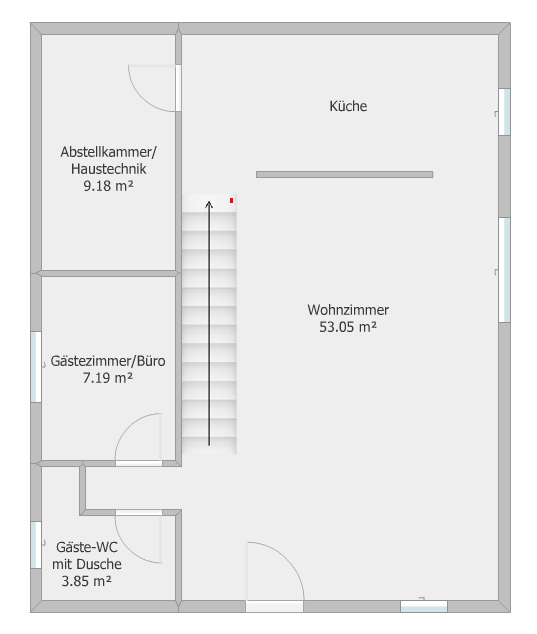

    Jetzt die Frage an die Profis hier: ist solch eine (Wohn-)Raumgestaltung im Alltag klug? Ich habe euch mal ein Foto vom Wohnraum sowie den von mir gedachten Grundriss des EG hinzugefügt, erweitert mit etlichen Räumen.

    Was gibt es bezüglich meiner Vorlage zu beachten? Klar ist mir, dass für eine Kragarmtreppe eine tragende Wand nötig ist. Hinweise diesbezüglich nehme ich gerne an (Funktionalität im Alltag; gibt es eine Möglichkeit beispielsweise durch eine temporäre Glasscheibe die Sicherheit fürs Kind zu gewährleisten, bis es groß genug ist?; Lärmverteilung im Haus usw). Ist im EG ein Büro oder ein Gästezimmer klüger?
    Wieviel Platz für Heizung & Co werden im HWR benötigt? In diesen sollte die ganze Haustechnik verschwinden, auch sollte diese als Abstellkammer dienen. Ein Keller ist nicht vorgesehen.
    Ich freue mich über konstruktive Kritik und Erfahrungswerte, was umsetzbar und praktikabel ist und bin gespannt auf eure Hinweise und Tipps.

    Das sehe ich an Deiner Skizze gar nicht. Alles dunkel.
    Definitiv nicht! Man hat ja überhaupt keinen Chillort... Und die Wand zur Küche sperrt die Aktivitäten vom Rest ab. Fenster fehlen, bissel Statik und das Gästezimmer ist ein lüttes Loch. Für anerkannten Homeoffice sollten es dann mind. 8qm sein.
    Garderobe fehlt. Und mit Garderobe sind die zig Schuhe und Jacken gemeint. Taschen auch. Und die Gummistiefel des Kindes... sollen die im WZ gelagert werden? Soll jeder im Haus frieren, wenn der Hund Gassi geführt wird? Soll der Postbote den gammelnden Mann auf dem Sofa sehen? Sollen die Freunde des Kindes ständig an Euch am Abend vorbei? Usw. Noch nicht einmal der Hund hat Ruhe...
    Designerisch wertvoll. Im Alltag will ich solche Treppe nicht gehen. Glasflächen fürs Kind: wer will das putzen? Wäsche hoch und runter tragen? Dekokrams? Leiter? Das gibt es wohl im Urlaub nicht? :e_smiley_brille02:
    Zumindest solltet Ihr mal suchen, wen es in der Umgebung so gibt und was die so draufhaben.
    Das, was Ihr braucht. Wenn Ihr keine Gäste habt, könnt Ihr drauf verzichten. Die meisten schwören auf eine Ausziehcouch im Büro ;)

    @Marmel Dein Entwurf und Deine Designvorstellungen müssen nicht teuer sein.
    Am Anfang würde ich auch immer erstmal die Atmosphäre erzeugen, Garderobe oder Fingerspuren auf Glasscheiben kommen ganz spät in der Planung. Dein Geist muss erstmal befreit bleiben.
    Darum sind auch 9m2 für HAR viel zu groß, mach mal das Büro größer.

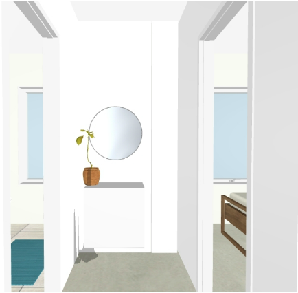

    Der komische Vorflur vor GästeWC macht irgendwie alles unruhig.

    Bezüglich des Büros/Gästezimmers: aktuell, wenn wir Besuch von Schwiegermuddi bekommen (und die kommt ca. 1x im Monat für paar Tage), finden wir es nicht so schön, wenn diese in unserem Bad und unserem OG herumgeistert. Daher finde ich es eigentlich ganz schlau, die Schwiegereltern oder Freunde aus der oberen (sensiblen) Etage "outzusourcen", wenn die denn mal da sind. Daher auch die Dusche im Gäste-WC...
    Den Vorflur beim Gästezimmer/-WC könnte man mit einem Spiegel und einem Schränkchen für z.B. Hundetüten, Schlüssel usw. gestalten, wie beispielsweise sowas hier:

    In Fertighausparks habt ihr euch aber noch nicht rumgetrieben, oder? Denn genau dort gibt es Grundrisse und Designs, die weit über den Standard hinausgehen. Da kostet i.d.R. die Inneneinrichtung fast nochmal soviel wie das Haus selbst. 25 m² Bad mit freistehender Wanne, Luftraum, über 2 Etagen verglaste Fronten, halt alles, was der Geldbeutel hergibt.;)
    So weit wirst du auch nie kommen, wenn ich den Grundriss sehe.
    Abstellraum, wo angeblich sämtliche Jacken und Schuhe hinkommen, in der letzten Ecke des Hauses. Man muss immer durchs Wohnzimmer. Auch der Einkauf wird einmal quer durch die Hütte getragen.
    Überlast das Planen bitte einem Architekten und notiert lediglich eurer Wünsche. Mehr braucht's nicht.
    Das kann man so pauschal nicht sagen. Ohne Keller und ggfs. ohne Spitzboden?, sind 9 m² definitiv zu klein! (siehe Liste Kriminelle und eigene Erfahrung)
    Wenn das Gästezimmer auch regelmäßig als solches genutzt wird, sollte es auch die entsprechende Größe haben. Und parallel als Büro fungieren?
    Schreibtisch, Schrank....und schon passt bei 8 m² kein Bett mehr rein und ein Koffer kann auch nicht aufgeklappt werden.

    Hab mal mit der Planungssoftware rumgespielt und tatsächlich passt kein Bett ins Gästezimmer bei der geplanten Größe! Da muss für die Schwiegereltern also nochmal neu gedacht werden. Ein Büro neben dem Wohnraum ist lärmtechnisch aber auch nicht wirklich klug, oder?
    Das mit der ausziehbaren Schuhschranklösung à la Apothekerschrank hab ich mir so in etwa vorgestellt (das längliche Gebilde da rechts neben dem runden Spiegel):

    Raum mit 2,3 m x 3,1 m ist kein Gästezimmer, sondern Abstellkammer!

    Wäre die Größe denn als "Hobbyraum" (Nähzimmer, Sportzimmer, o.ä.) praktikabel?
    Na ja mein Mann ist selbstständig, der braucht Ruhe beim Arbeiten bzw. hat wahrscheinlich kein Interesse daran, während seiner Arbeit zu Hause mir beim Shopping Queen schauen oder beim Spielen mit dem Kind oder beim Kochen zuzuhören... Daher wäre ein relativ ruhiges Büro auf einer anderen Ebene schon wichtig und habe dieses daher gedanklich im OG eingeplant.
    @driver55 Was würdest du an meiner Stelle anstatt des Gästezimmers dort planen? Würdest du den HWR einfach vergrößern und unten ein Gäste-WC ohne Dusche planen (wenn kein Gästezimmer unten ist, brauchts ja auch keine Dusche im EG)?
    Wie am Grundstücksfoto zu erkennen soll sich neben dem Haus auch noch ein Carport/Parkplatz befinden (also so deute ich die gräuliche Fläche nördlich des Hauses). Wäre ggf. ein zweiter Eingang direkt in die Abstellkammer klug, um mit den Einkäufen nicht quer durchs ganze Wohnzimmer zu wandern?

    ....notiert lediglich eure Wünsche. Mehr braucht's nicht.

    Raumgefühl ist eine Berufung
    Das ist klug:
    ähhh, das sowieso... mit Deinem EG bekommst Du überjaupt kein geeignetes OG zustande.
    Und jetzt mal ehrlich, bevor diese Diskussion in eine Lächerlichkeit mutiert, denn ohne Grundstück plant man nicht so weit, schon gar nicht solch ein Detail:
    Du machst Deinem Namen alle Ehre!
