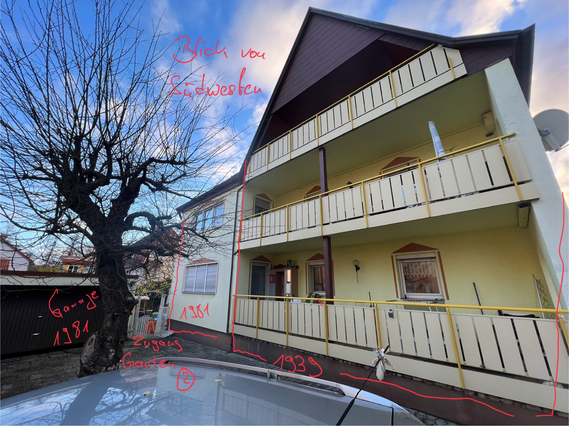

    nachdem uns nun klar geworden ist (und gemacht wurde upload_2024-3-25_21-14-9.gif ) dass eine Sanierung besser ist als ein Anbau im Garten, will ich nun wieder die Schwarmintelligenz hier um Rat bitten.´ upload_2024-3-25_21-14-9.gif
    Die Facts:
    - Architektin ist beauftragt und schon dran. Plan finden wir bislang schön.
    - Die DHH ist grundsätzlich von 1939. Das Wohnzimmer auf allen Ebenen ist ein Anbau von 1981. Genauso wie Balkon und Doppelgarage
    - Das EG wird von meiner Mutter bewohnt. Wir wohnen im 1. OG. Das DG ist noch vermietet. Der Mieter weiss aber dass er gehen muss. Der Spitzboden wurde schon mal begonnen auszubauen. Er ist vor ca. 10 Jahren mit Glaswolle gedämmt worden. Fehlt eigentlich nur noch der Anstrich. Soll mein Büro werden.
    D.h., wir wollen 1. OG, DG und Spitzboden zu einer Einheit verschmelzen lassen.
    - Zwischendecken sind ganz alt und noch mit Sand gefüllt.
    Bisherige Ideen:
    OG:
    - Das vorhandene Treppenhaus soll nach unten zum EG verschlossen werden. Aus „familiären Gründen“ wollen wir einen separaten Eingang. Das Treppenhaus nach oben soll allerdings bleiben, bzw. eine neue Treppe gemacht werden (oder restaurieren?). Es ist ja noch die Originaltreppe von 1939.
    - Die Eingangstreppe soll entlang des bisherigen Balkons verlaufen. Von Norden nach Süden gehts die Treppe hoch.
    - Da wir den Balkon aufgrund der Maße (7 x 2m) bislang nicht wirklich genutzt haben, wird er verwendet um das alte Kinderzimmer und zukünftige Esszimmer mit Küche zu vergrößern.
    - Aus der Küche wird ein Windfang/Garderobe und Eingangsbereich
    - Das Bad bleibt, da erst vor 3 Jahren komplett renoviert und wird quasi das Gästeklo/-bad
    - Schlafzimmer bleibt
    - Wohnzimmer bleibt aber soll heller werden. D.h., noch größere Fenster müssen rein
    DG:
    - Küche wird zum Haushaltsraum mit Waschmaschine und Trockner. Auch kommt dort eine Treppe zum Spitzboden/Büro hin.
    - da der Mieter hier raucht und die Kinderzimmer rein kommen müssen wir wohl komplett auf den Kern sanieren (oder?)
    - aus dem restlichen Raum entstehen 3 Kinderzimmer plus Bad.
    Spitzboden:
    - Wird Büro. Ich hätte es gerne heller und mag mehr Glas. Wenn es finanziell möglich ist, würde ich gerne irgendwie ein großes Fenster haben, wo ich schön Richtung Innenstadt kucken kann. upload_2024-3-25_21-14-9.gif
    - Das Dach ist noch original. Vor ca. 10 Jahren wurde mit Glaswolle gedämmt. Muss das unbedingt gemacht werden?
    Kosten:
    - Ein von der Architektin empfohlener Energieberater war bereits vor Ort. Er schätzt die Sanierungskosten auf ca. 370.000-400.000 € !!!. Das macht mich doch etwas sprachlos. Ich hätte mit der Hälfte gerechnet. Ist das wirklich so teuer??
    Er meint für Förderungen müssten wir das Dach komplett machen. Schätzung fürs Dach: 100.000 €. Technik 100.000 €. Innenausbau der Rest. Und bei 370.000 € wird auch noch Eigenleistung von >5h/Tag erwartet!! (!?) Sonst sinds eher 400.000 €…
    Google zeigt mir nie so hohe Kosten an. Natürlich sind die Kosten schwer schätzbar aber das find ich trotzdem heftig abweichend.
    Das Dach würde ich auch nur machen lassen wollen wenn es wirklich notwendig ist oder was bringt. Fokus liegt schon auf dem Innenausbau. Die Förderungen sind derzeit nicht wirklich so hoch dass es unbedingt Sinn macht nur deshalb so viel zu investieren, oder?
    Es soll Fußbodenheizung und Lüftungsanlage rein. Aber macht das die Technik so teuer? Die vor 16 Jahre installierte Gasheizung funktioniert noch…
    Fragen:
    - Wie findet ihr die Grundrisse?
    - Was sagt ihr zu den Kosten?
    - Was würdet ihr machen lassen und was eher weg lassen?
    Fokus liegt bei uns auf zeitgemäßer Optik (hell) und Technik (Fußbodenheizung und Belüftungsanlage).
    Der alte Thread ist hier.

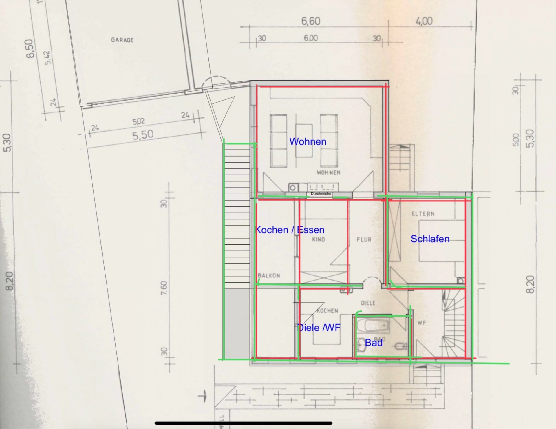

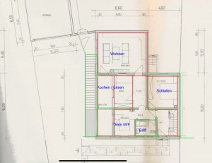

    Hier das OG. Rot ist die alte Aufteilung, grün die neue.

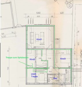

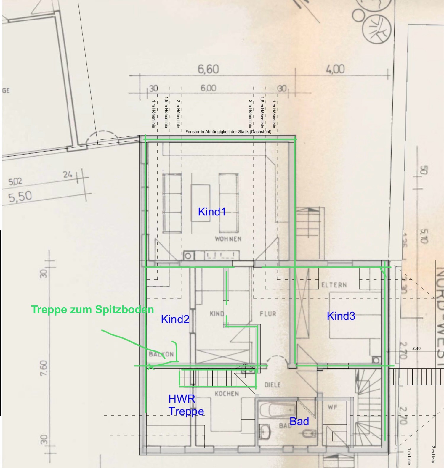

    Hier die neue Aufteilung im DG. Grün ist wieder neu. Die weißen Balken sind die bestehenden.

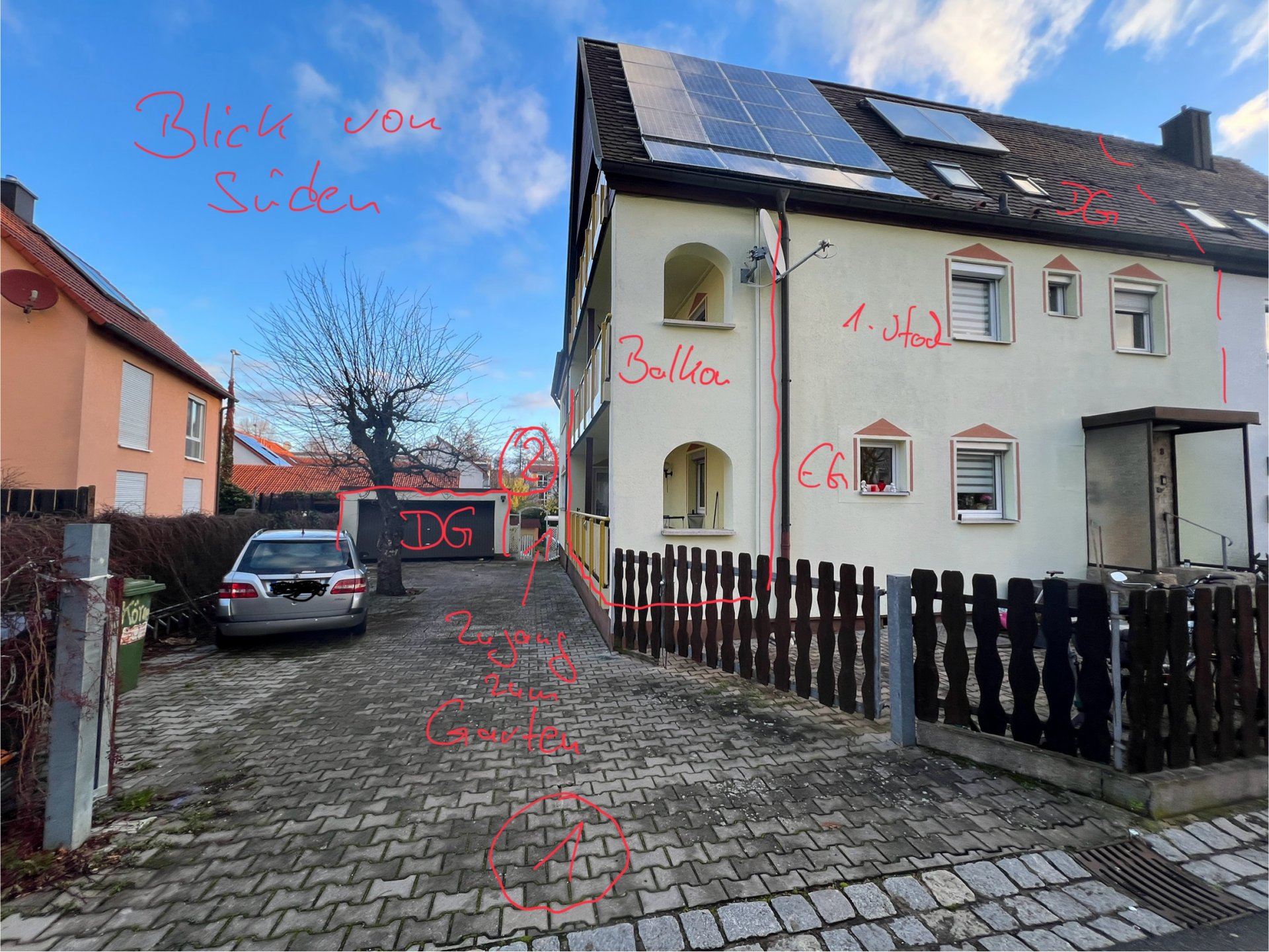

    Vorderansicht:
    Westseite.
    Hier soll die Treppe mit Eingang hin.

    Ist ein sehr individuelles Thema, für mich persönlich wäre ein halbes Haus ab 1. OG Nix . Aber gut das müsst ihr selber wissen, der Rest ergibt sich ja hauptsächlich daraus.
    Die kostentreiber sind
    der erneute Anbau (die paar qm des ehemaligen Balkons werden pro qm wohl sehr teuer)
    Verlegung / Anpassung Treppenhaus etc.
    GEG einhalten Fassade etc.
    Ausgefallene Wünsche („hell“)
    Wenn ich’s hell will mach ich eine Lampe an
    Riesige Glasflächen, noch dazu im Dach , großer Kosten Punkt
    Sehr optimistisch gerechnet
    Ich sehe da ganz schnell 500.000

    Nein, es ist eine andere. Sie war da und hat Pläne für Neubau und Sanierung erstellt. Allerdings die Sanierung empfohlen.
    Wobei ich mich frage wofür, wenn ich was von 500.000 lese. Dann kann ich ja auch bauen.

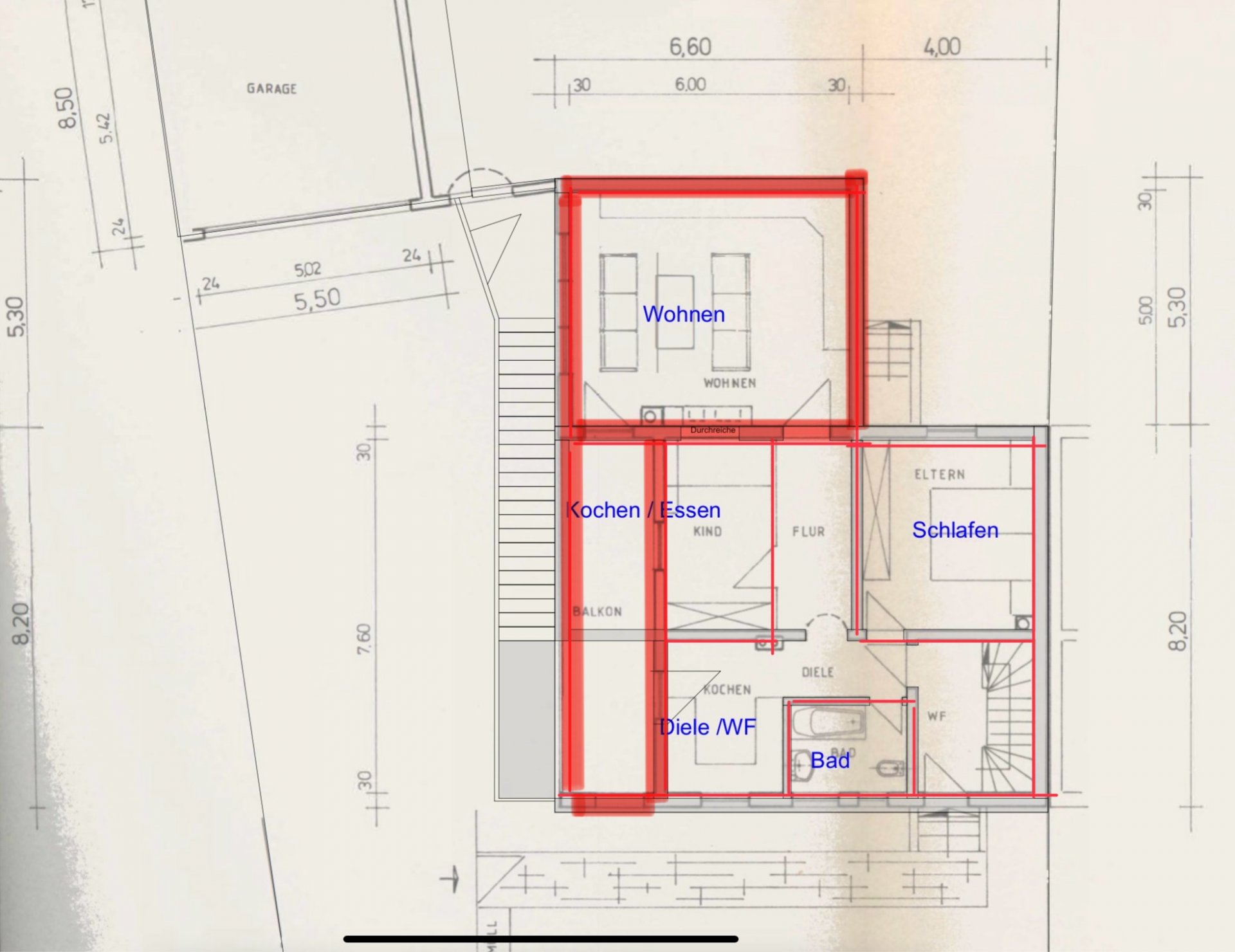

    Es handelt sich um einen 6x5m Anbau mit Betonwänden und -Decke. Der Balkon und die Doppelgarage sind zur gleichen Zeit hinzugekommen.
    Ich hab es hier mal dick rot gemacht.
