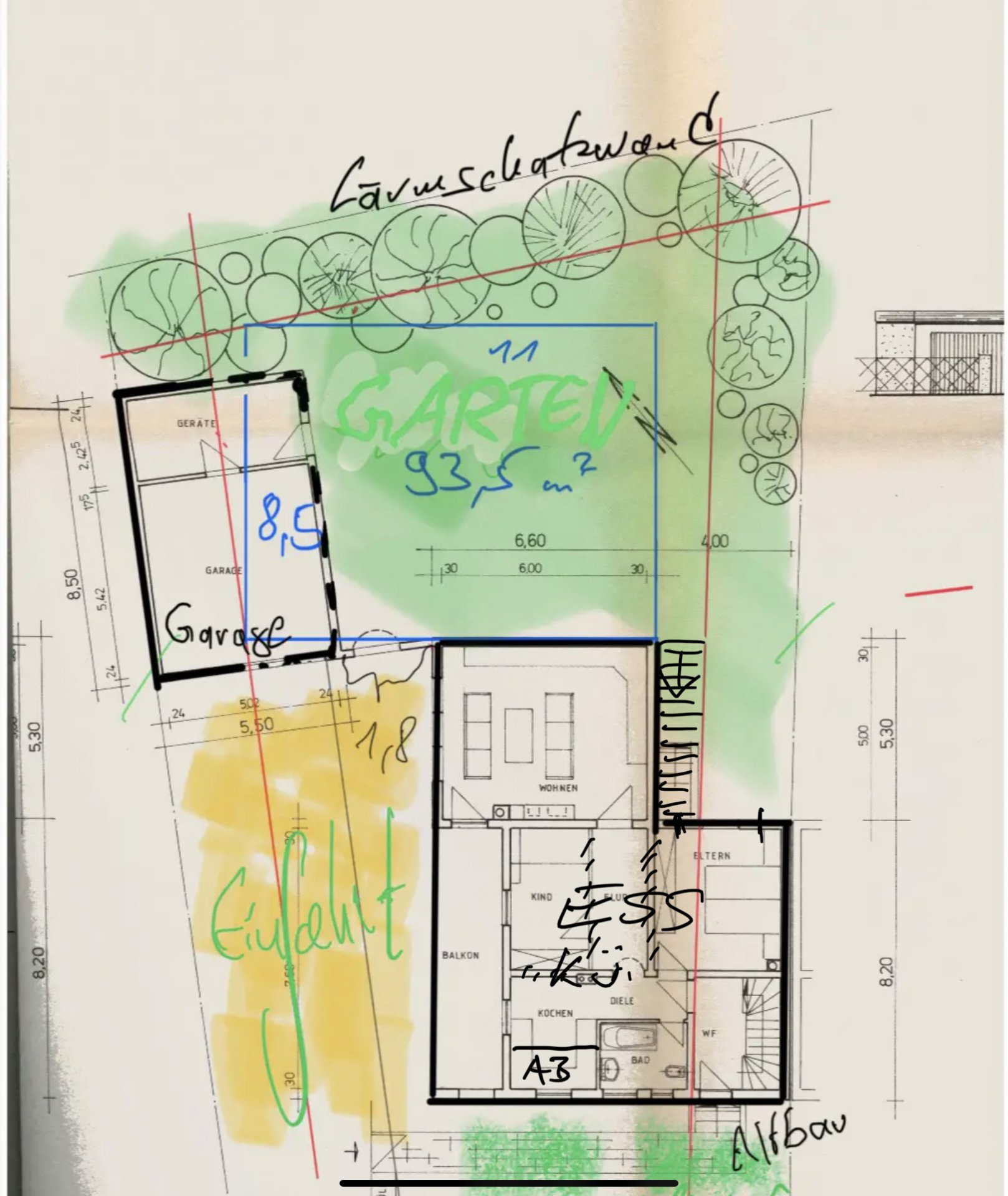

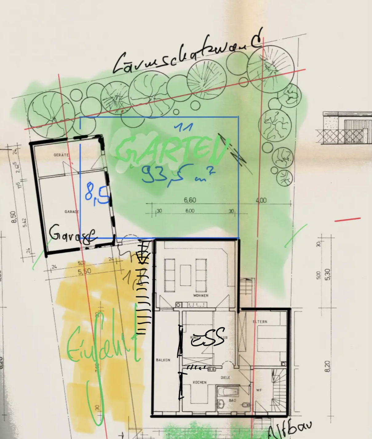

    Anbei der Plan des Grundstücks mit dem Altbau und der farblich eingezeichnete Plan für den Neubau.
    Die Größe ergibt sich aus den Abstandsflächen.
    Lasse ich die Garage stehen und baue an sie an, wie ans Bestandshaus auch, habe ich 8,5 x 8,5 m. Das ganze ist natürlich nicht viel. Allerdings habe ich dafür 2 Vollgeschosse plus DG Platz.
    Alternativ könnte ich die Garage abreißen (was aber natürlich ein Kostenfaktor ist), das würde uns in der breite 2,5 m mehr verschaffe. Also ohne Garage: 11 x 8,5m.
    Im Plan habe ich mal ohne Garage eingezeichnet.

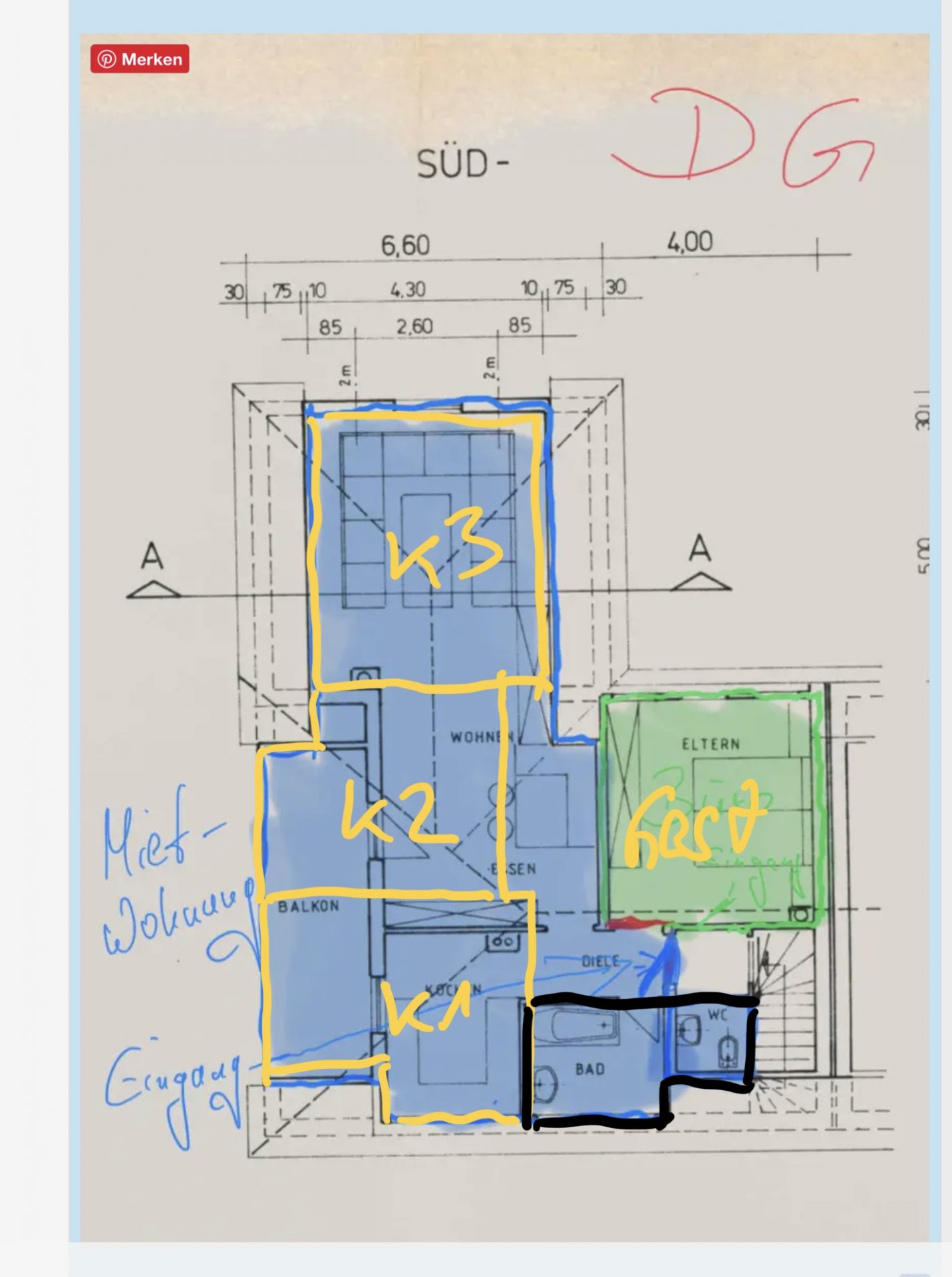

    - Wie findet ihr den Grundriss? Habt ihr Ideen wie ihr das schön realisieren würdet? Bin für Tipps dankbar.
    Hier der Grundriss:
    Grün ist der Garten, schwarz der Altbau und blau der Grundriss für das neue Haus.

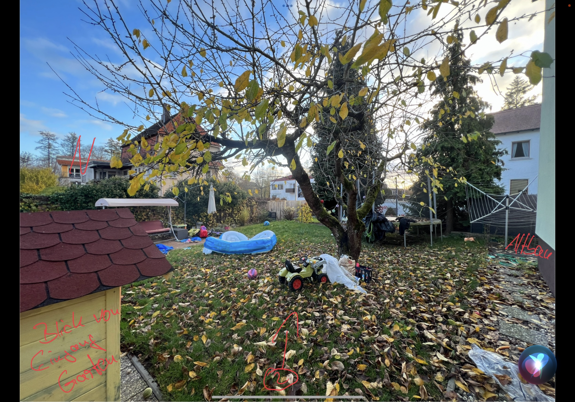

    Der Blick von Norden auf den Garten und Altbau. Hieran soll gebaut werden.
    Der Blick vom Wäscheständer :-) zum Garten:

    Ich würde hier eher nicht gemischt anbauen, sondern in der Bauweise des Bestandes. Das Baujahr 1939 wage ich zu bezweifeln, ich vermute eher um 1960. Dein skizziertes Gebäude würde auf eine Gesamttiefe von 22 Metern kommen, was nach meiner Vermutung die Tiefe des Baufensters übersteigen dürfte. Gerne bin ich bei der Architektenfindung behilflich, habe aber im laufenden Monat wenig Zeit.

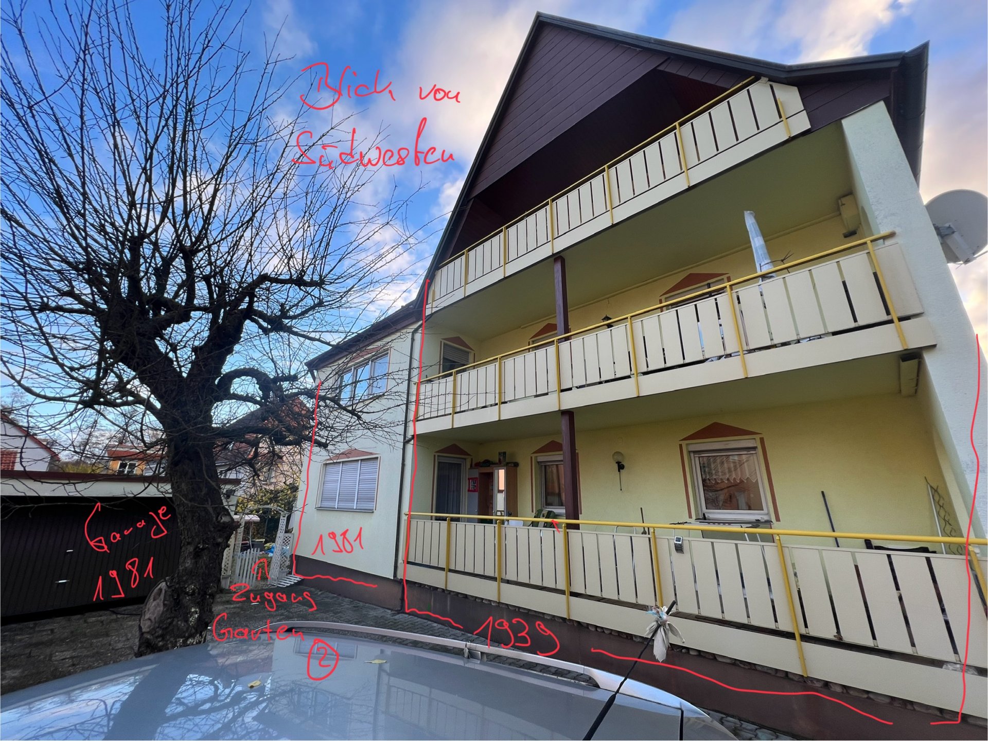

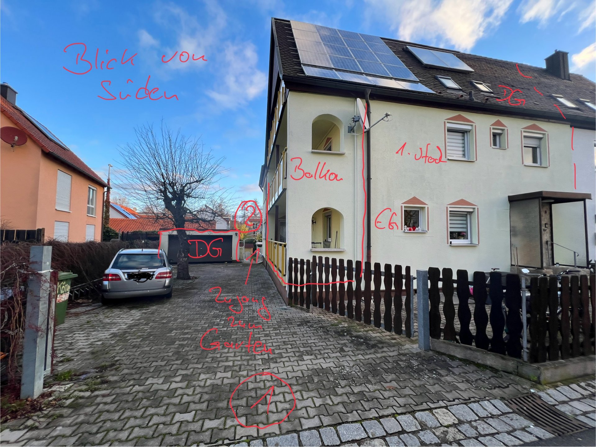

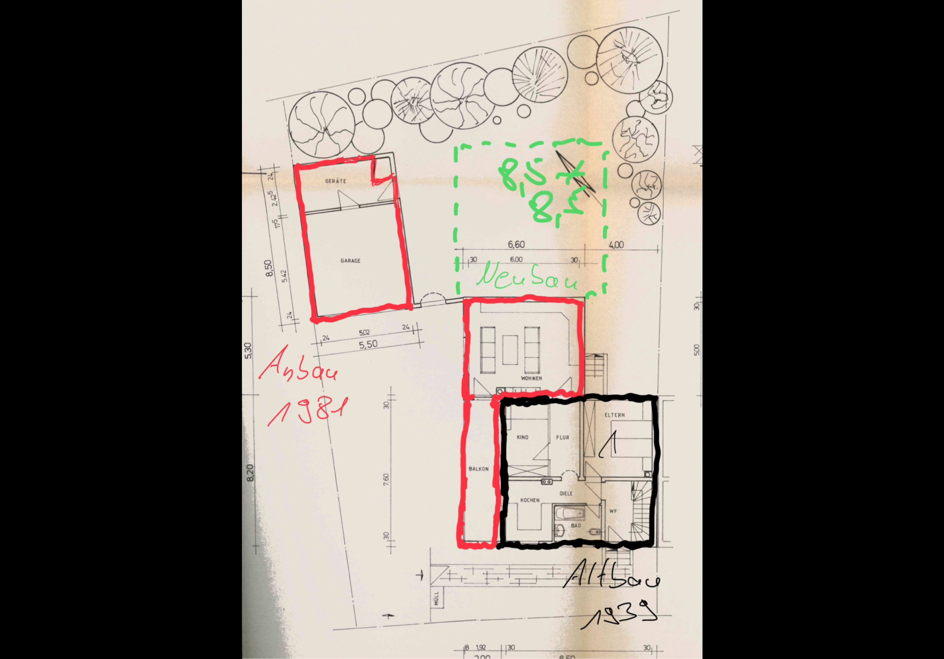

    Hier das Grundstück mit Altbau von 1939 in rot und dem Anbau von 1981 in schwarz. Zum Anbau gehört auch der Balkon und die Doppelgarage.

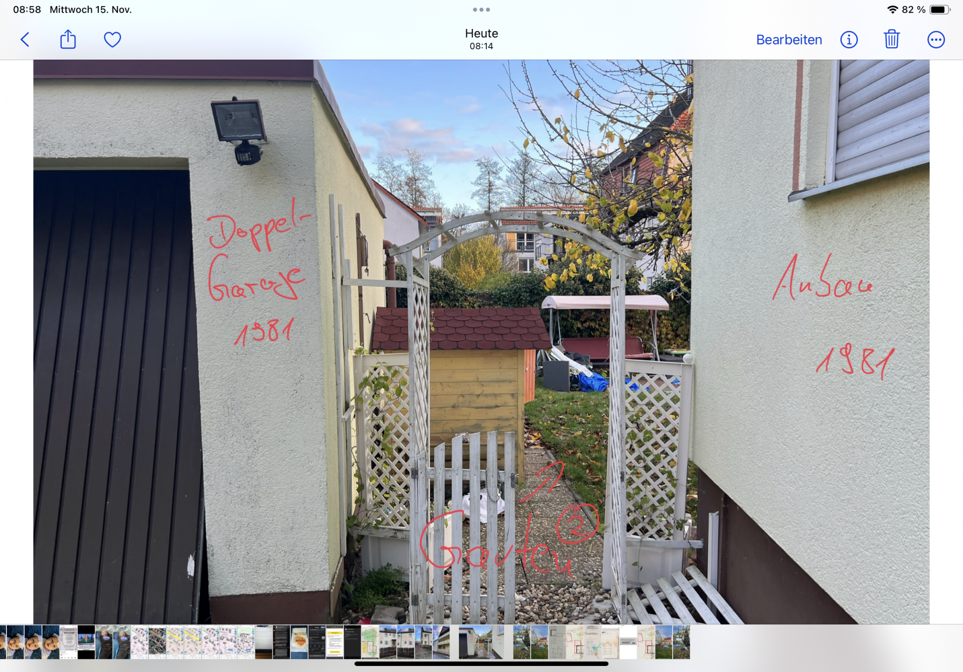

    Um das Haus mal komplett zu zeigen, hier ein Bild von Süden (auch unten auf dem Bild).
    Links die Einfahrt mit Doppelgarage, rechts das Haus von vorne (Süden).

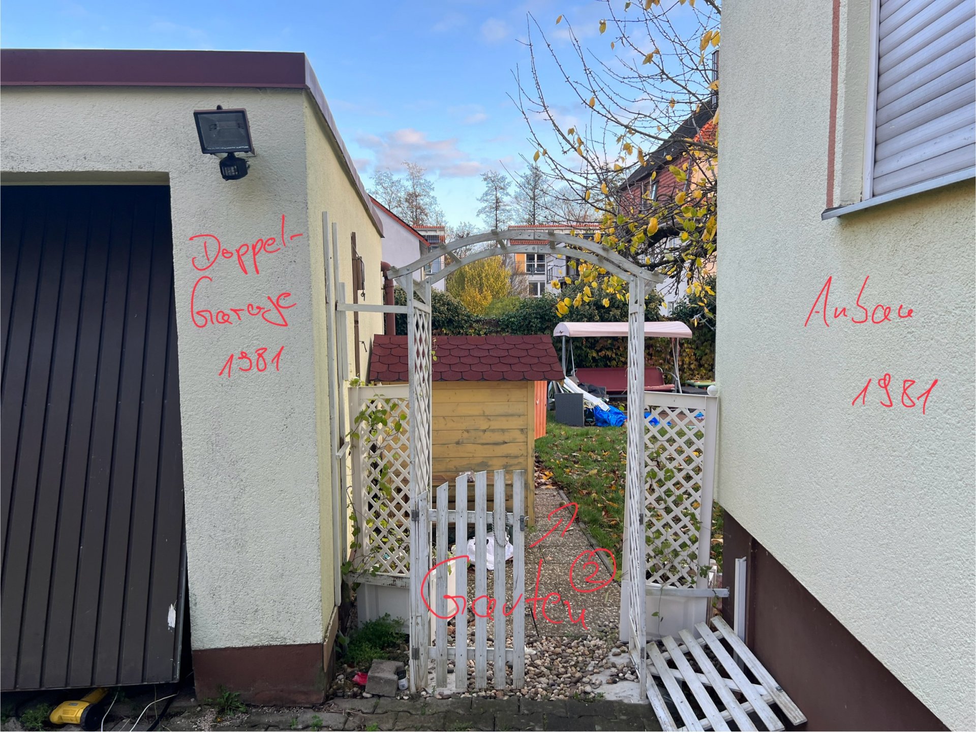

    Hier ein Blick aus der Einfahrt aus (Südwesten). Man sieht die Grenze zwischen den drei Vollgeschossen und dem Anbau.

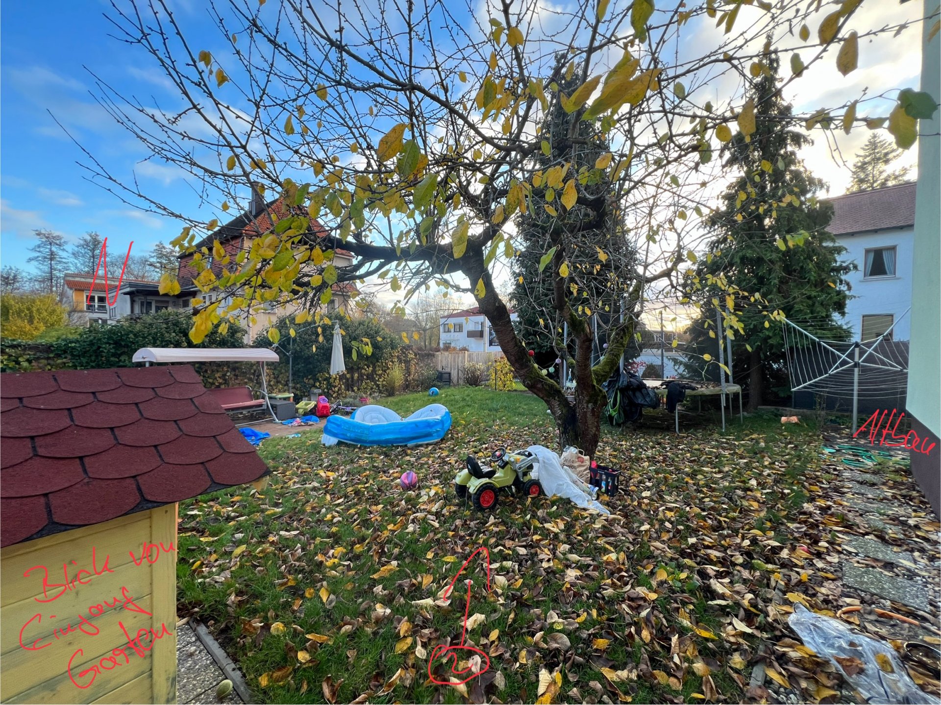

    Hier der Zugang zum Garten (2) :

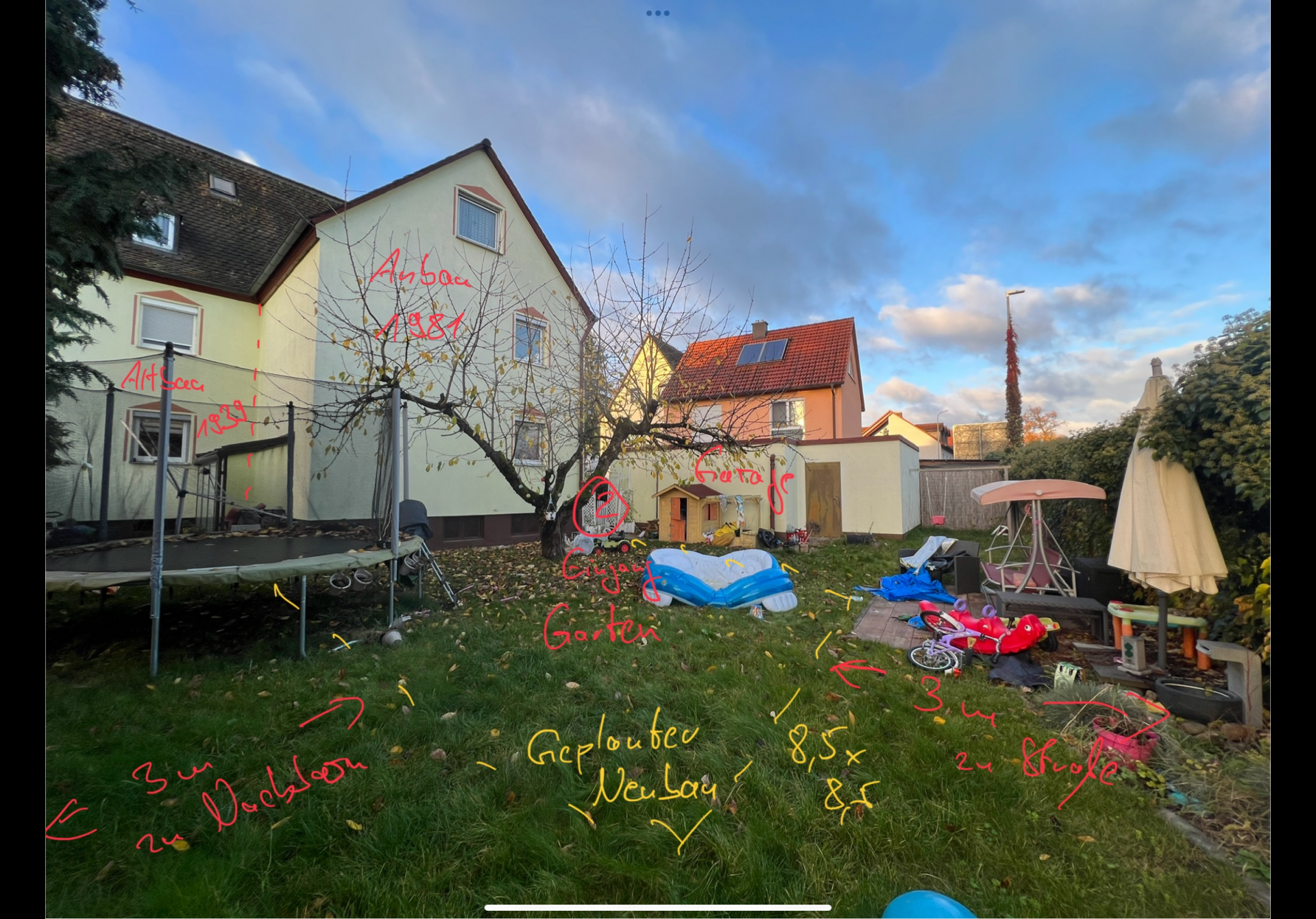

    Blick vom Garteneingang in den Garten. Rechts ist noch der Altbau zu sehen. Links, außerhalb des Bildes befindet sich die Garage.

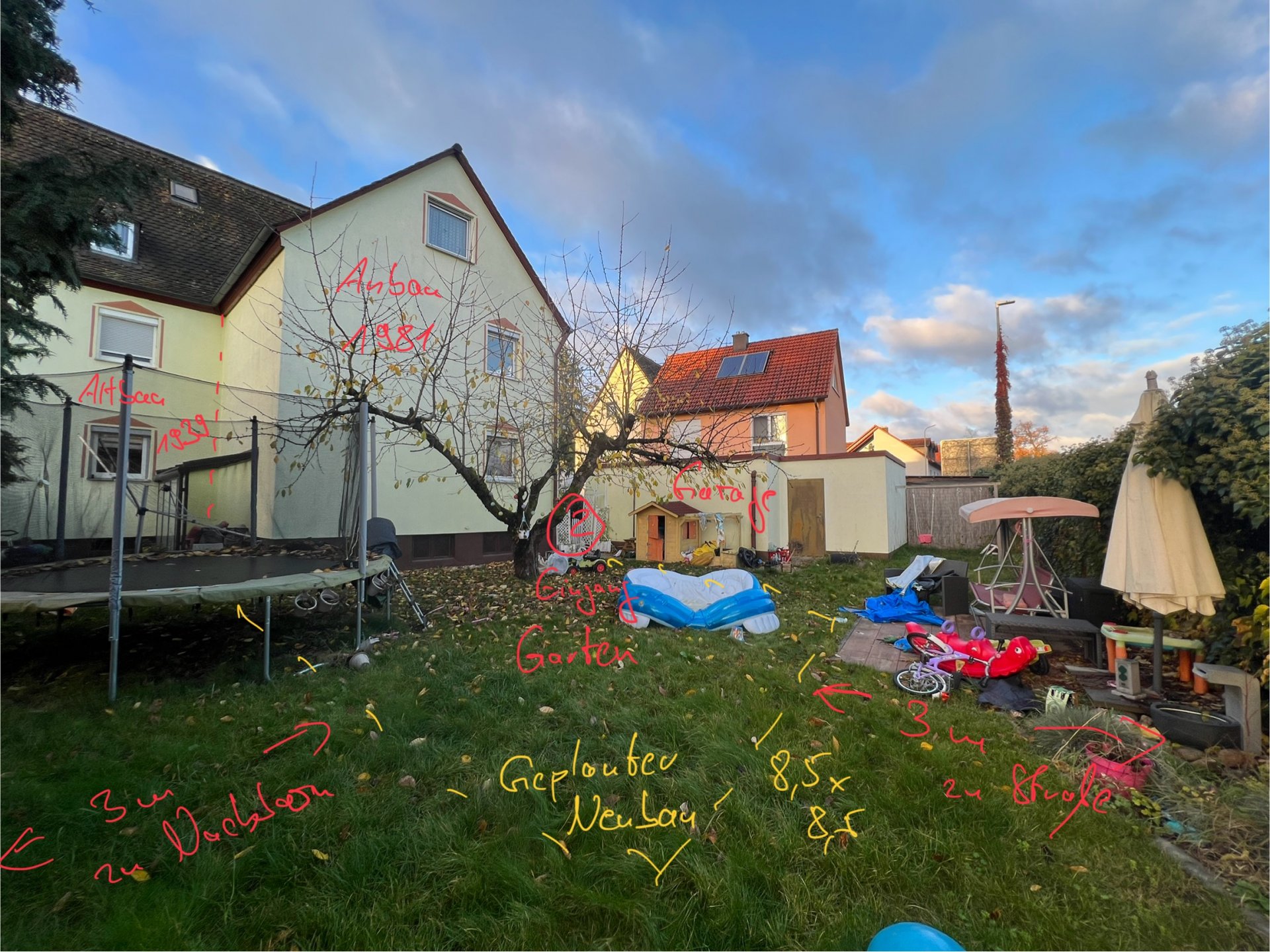

    Hier soll das neue Haus „rein“.
    Blick von der gegenüberliegenden Seite:
    Ich hoffe es machts nun verständlicher? :)

    Hast Du bisher irgendwo geschrieben, das es sich um eine DHH handelt?

    Nein, das hast Du nicht, kann man aber an dem ersten Foto erkennen.
    Das Ding ist, dass der BPlan einiges vorschreibt - man kann nicht einfach überall ein separates Haus anbauen
    Hast Du ihn zur Hand? Den BPlan?

    Bei dem was du einzeichnest bleibt von dem Grundstück nichts mehr übrig.

    Investiere 200000€ und Du kommst immer noch um die Hälfte günstiger als ein Neubau. Fenster könnten in Größere ausgetauscht werden.
    Auf die Schnelle:
    Und OG könnte entweder so oder so sein. Könnte! Wenn man sich Zeit nimmt, dann kommt da doch was tolles raus.
    Eine Treppe vom Balkon könnte den Balkon mit dem Garten verbinden. Eine Treppe im Westen könnte man machen, wenn man den Essbereich in das jetzige SZ einplant. Dann kann man oben das Gästezimmer als SZ nutzen. Das gestattet eine schöne Wohnküche mit Essbereich.
    Bei einer Sanierung bekommst Du Neubaucharakter und nutzt nur das Gestell des Hauses. Das ist wertschätzend dem Haus gegenüber. Das hat Charakter.
    Wer kann, der will an sich nicht in einen langweiligen Neubau a la Standard ziehen.
