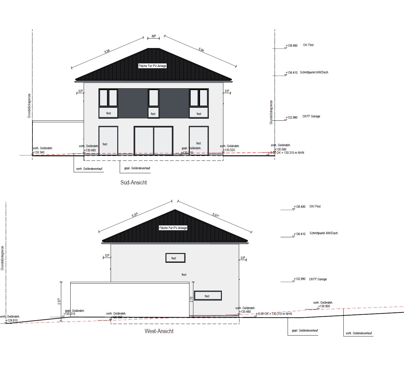

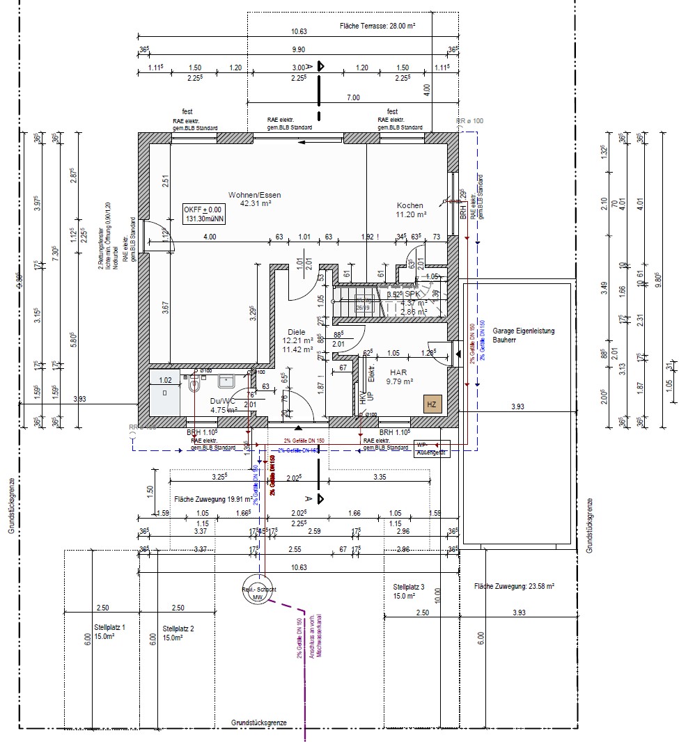

    Hallo zusammen :winken

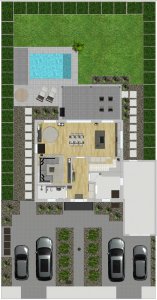

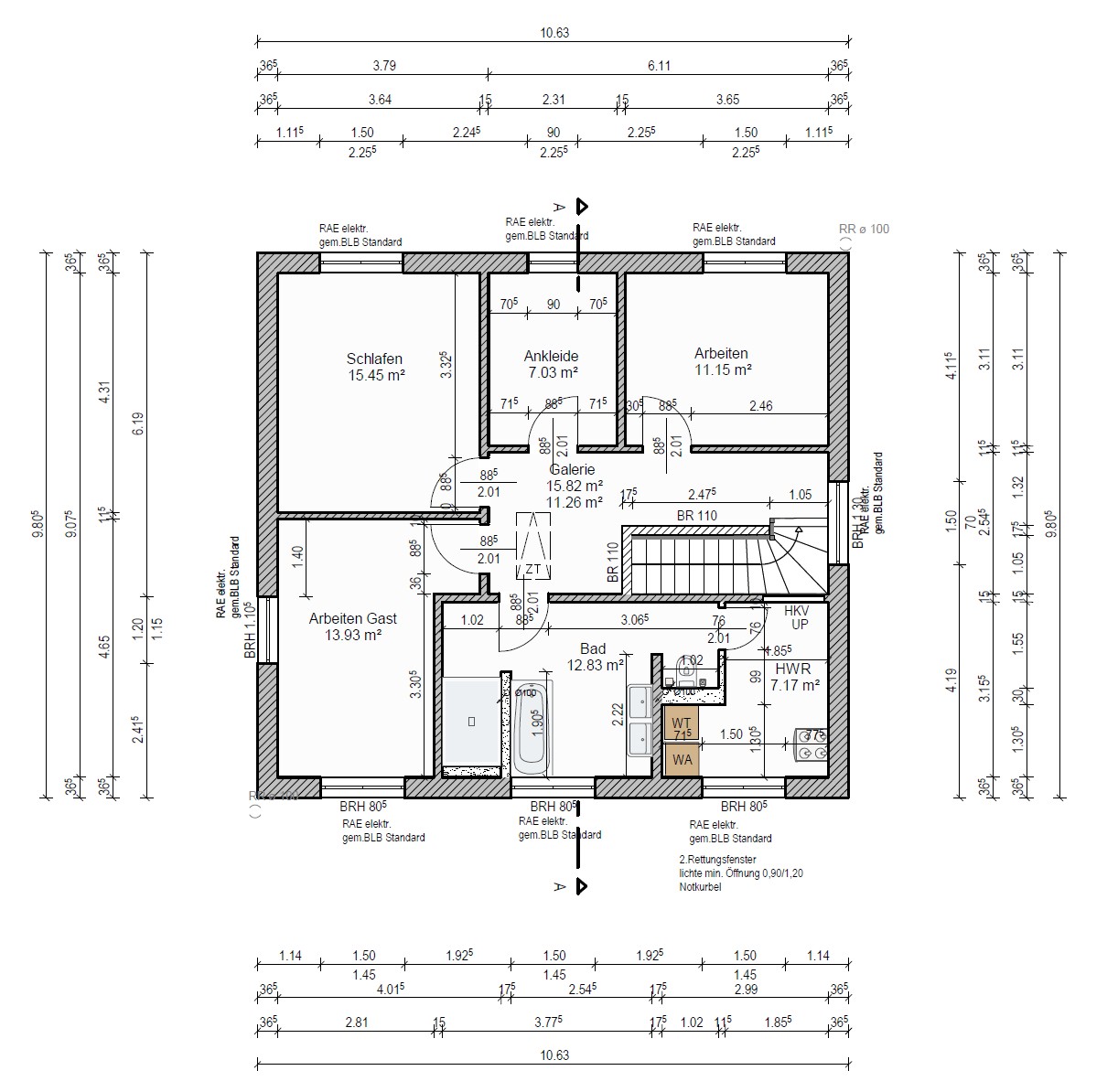

    wir haben mit unserer Architektin den Grundriss für unser Haus geplant. Wir würden uns sehr über euer Feedback freuen. Habt ihr Verbesserungsvorschläge?
    Bewohner im Haushalt:
    Zwei Erwachsene (Mitte 30) und ein Hund, kein Kind geplant
    Grundstückdetails:
    • 630 m²
    • 18,5 m breit, 34 m tief
    • 10 m Vorplatztiefe
    • Keine Hanglage
    • Südausrichtung
    Hausdetails:
    • Stadtvilla
    • Ca. 160 m²
    • Stil: modern
    • KfW55
    • Fußbodenheizung
    • Luft-Wasser-Wärmepumpe
    • Zentrale Lüftungsanlage
    • 2-geschossig ohne Keller
    • Smart Home über Home Assistant geplant
    Die Planung stammt von unserer Architektin, aber das meiste haben wir selbst entworfen. Im EG war uns der offene Wohn-Essbereich inkl. Küche und Kücheninsel wichtig. Außerdem ein geschlossener Kleiderschrank im Flur als Garderobe. Durch den HWR kommt man in die Garage. Den Platz unter der Betontreppe möchten wir gerne als Speisekammer nutzen. Hier haben wir eine Hidden Door eingeplant – aus drei Hochschränken haben wir vier gemacht, wobei man durch die 4. Tür (ganz rechts) hindurchgehen kann.

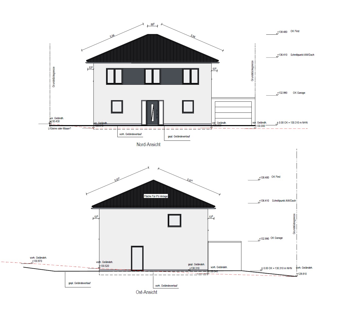

    Das Küchenfenster und die beiden Fenster neben der Schiebetüre (in der Mitte zur Terrasse hin) sind festverglast geplant. Außerdem ist das Fenster im OG bei der Treppe festverglast geplant (kann man von der Garage aus putzen).

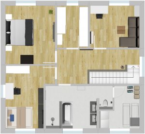

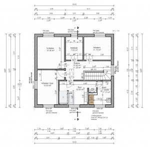

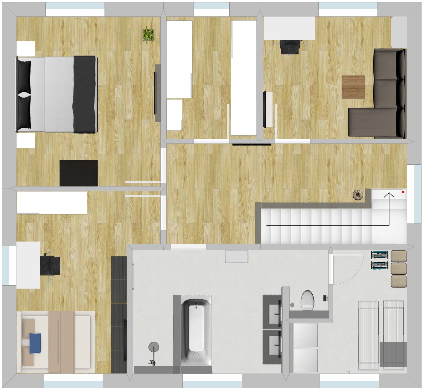

    Den Waschraum haben wir nach oben verlegt, da wir oben Platz „übrig“ hatten und wir nicht immer die Wäsche von oben nach unten tragen wollen. Ein weiterer Vorteil für uns ist, dass wir Klamotten, die man am nächsten Tag nochmal anziehen möchte im Waschraum aufhängen kann, statt über der Badewanne – das ist nämlich leider aktuell der Fall und das sieht immer unordentlich aus. Auch die Lüftungsanlage befindet sich in diesem Raum. Die Ankleide haben wir extra als separaten Raum geplant, damit wir uns nicht gegenseitig wecken. Außerdem haben wir ein Büro mit Gartenblick und eins mit Blick zur Straße hin geplant (dort sollen auch Gäste schlafen können). Beim Badezimmer war uns wichtig, dass die Dusche mindestens 1,70 m lang ist und wir ohne Glaswände auskommen. Die Toilette haben wir etwas versteckt platziert, sodass man hier ungestört ist – auch wenn jemand anderes mit im Raum ist.
    Falls ihr euch fragt, was die schwarzen Rechtecke im Wohn- und Schlafzimmer sind: Hundebetten ;)

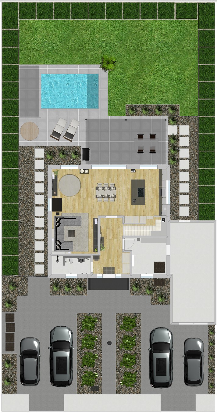

    Wir haben euch einmal die Architektenpläne hochgeladen und einmal unsere Planung in Room Sketcher mit unseren Einrichtungsideen. Damit ihr einen Eindruck bekommt, wie das Haus von außen aussieht, haben wir die Außenansichten ebenfalls angehangen.
    Was gefällt euch gut und was würdet ihr anders machen?
    Vielen Dank vorab!

    Die Badewanne dürfte baurechtlich als Übersteighilfe der Brüstung gewertet werden und eigentlich dort vorm Fenster nicht zulässig sein.
    Die Fassade macht leider gar nichts her, das bekommt man gleichen Fensterpositionen viel stimmiger hin, zum Beispiel so:

    WO ist Sueden?
    Sehr grosszuegig geplant. Fuer 2 Leute und 4 Autos. Wer sichs leisten kann?
    Gefuehlt hast Du 3/4 vom GS versiegelt. Gibt es keinen BBP?

    Ich bin gerade gestern mal wieder an einer Stadtvilla vorbeigefahren und habe innerlich gelobt, wie man den großen Carport seitlich gestellt hat und im Hof aus reinfahren konnte. Mit Bepflanzung und Hausbaum mittig sah das mal wieder sehr adrett aus. Und Besucher haben genug Raum, auf dem Hof zu parken.
    Hier muss ich leider auch sagen, dass die meisten Gemeinden und LBOs bzw NStrG keine zwei Auffahrten genehmigen. Allerdings kenne ich die NStrG nicht auswendig. Am besten selbst mal schauen. *sorry, wohl mit einem anderen Thread aus Niedersachsen verwechselt. Aber die Strassenordnungen gibt es für jedes Bundesland.
    Letztendlich unterscheidet sich der Charakter dieser Stadtvilla nicht von all den anderen Einfamilienhäusern für 4 Personen.
    Ich würde zu zweit anders bauen und habe es auch anders gemacht. Stadtvillen a la 80 unten, 80 oben ergeben dann so etwas wie „oben Platz „übrig““. Das hat mit Planung dann wieder wenig zu tun, auch wenn ein HWR natürlich oben sehr sinnig untergebracht ist.
    Aber, wenn ich so etwas lese:
    .. dann lese ich einen großen Widerspruch. Sogar eher zwei!
    Zum einen: Klamotten für den nächsten Tag hat man in der Ankleide und trägt sie nicht ins Bad, um dann in einen gefangenen Raum an der Toilette vorbei zum Lüften zu tragen. Die Ankleide ist dazu da, Klamotten unterzubringen und ggf. offen aufzuhängen, wenn es unbedingt der HWR sein soll, dann sollte der sich neben der Ankleide befinden. Mit Sicherheit aber nicht so, dass man erst ins Bad muss, ggf jmd stört, der dort ungestört sein möchte.
    Wie war das mit der versteckten Toilette? Die Funktion hebt sich damit auf.
    Grundsätzlich ist er nicht so schlimm wie andere hier schreiben. Aber er ist jetzt auch kein Entwurf mit Aha-Effekt. Dadurch, dass hier nur 2 statt 4 Personen leben, kann man sich Fehler erlauben. Die fallen nicht auf.
    Was ich aber wirklich bemängel, sind die festen Fenster dort, wo man rausgehen will vom Tagesablauf her und die radikal minimalistischen Fensterflächen in Ost und West. Da fehlt es. Gerade auch im Westen. Ich würde dem Westen im Garten auch mehr Raum geben, denn Süden ist abends eher schattig im Sommer. Da ist dann natürlich eine Stadtvilla mit quadratischer Grundfläche eher störend.
    Dann empfinde ich die beiden versetzten Ecken im Flur störend. Die 182 für 3 Hochschränke sind zu wenig, da Rohbaumass. Ob man eine Hidden Door haben muss - das scheint wohl ein Zeitgeist zu sein. Geister sind nicht immer wohlwollend, wie man weiß.
    Die Treppe ist mir in der Optik zu eng, und ob man da problemlos Möbel nach oben bringt, wage ich zu bezweifeln. Mindestens würde ich die Wände um die Trepoe nur brüstungshoch machen.
    Mir fehlt hier berücksichtigt die tragende Statik. Da sitzt keine Wand auf der anderen. Das kann man so bauen, birgt aber Gefahr für viele Setzrisse.

    Zustimmung zu Vorschreibern, zusätzlich:
    Die Modeerscheinung "Hidden Door" in der Küche führt unter der geplanten Treppe in den Bereich unter der Treppe, wo eine 180 cm Person noch nicht mal mehr stehen kann. Das ist ganz schlecht geplant.
    Reines Arbzeitszimmer oben ... Tür von der Wand weg, damit man sich die Option eines ordentliches Schrankes erhält.
    Und generell finde ich da insgesamt auch alles 08/15 und würde wohl für eine "ZuZweit"-Planung anders rangehen.
    Kochen/Essen zusammen
    Wohnen richtig abgetrennt

    Wenn ich noch meinen Senf dazu geben darf. Ein Walmdach mag ja schick aussehen, ist aber kontraproduktiv, wenn man eine PV-Anlage will oder benötigt. Man verschwendet einfach unnötig viel Kollektorfläche. Gerade wenn man eine Wärmepumpe, Smart-Home, einen Pool, vielleicht Wallbox, Lüftungs- und Klimageräte hat, benötigt man Unmengen Strom. Für mich sehen die Stadtvillen ganz oft nach dem Versuch aus, den südländischen Flair in den "kalten" Norden zu bringen. Klappt in den wenigsten Fällen und sieht einfach nur nach gewollt, aber nicht gekonnt aus.
