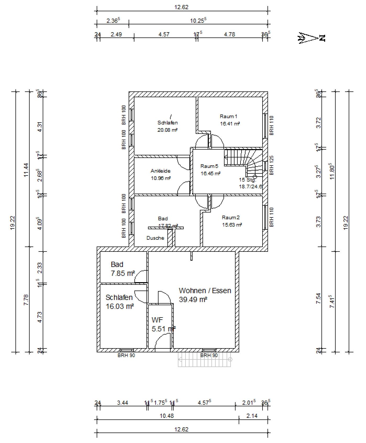

    Hallo liebe Experten und nicht Eperten,
    ich habe vor Anfang nächstes Jahr zu bauen und möchte mich vorab erstmal selbst umfassend informieren und planen. Bevor die ganze Antragstellung losgeht und der Besuch vom Architekten ansteht wollte ich euch mal meinen groben Bauplan vorstellen. Der Bauplan soll als Anhaltspunkt dazu dienen was ich mir im groben und ganzen vorstelle. Ich bin über eure Kritik, Meinungen und Anregungen sehr gespannt und für jede Hilfe dankbar.
    Bei der Zeichnung bitte die Fenster und Mauerstärken erstmal nicht berücksichtigen. Mir ging es hierbei erstmal NUR um die Raumaufteilung.
    Vielen Dank :)

    kannst du das mal von Schnitt her erklären?
    was für Geschoss gibt es und was ist wo?
    Die Einliegerwohnung ist im OG (DG?) hat aber nur ein Fenster im Wohnen, oder verstehe ich das falsch.
    Der Grenzabstand von 2,50m bzw. 3m ist an der Garagenseite eingehalten?

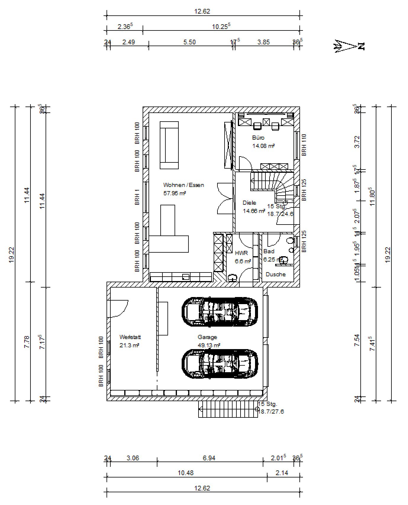

    Ich versuche es mal. Denke das aber soweit alles ersichtlich sein sollte.
    Erdgeschoss und Obergeschoss ist am Plan eingezeichnet.
    Gebaut wird vielleicht mit Keller aber auf jeden Fall 2 Vollgeschosse + Dachstuhl.
    EG ist Wohnen / Essen / Büro und Gäste WC
    OG ist Schlafen 1-3 Ankleide und Bad
    über der Garage im OG befindet sich eine Einliegerwohnung mit seperatem Eingang auf der Ostseite.
    Grenzabtand vom Haus zur Straße sind 3m und vor der Garage zu Straße 5,50m
    Möchtest du sonst noch was wissen?

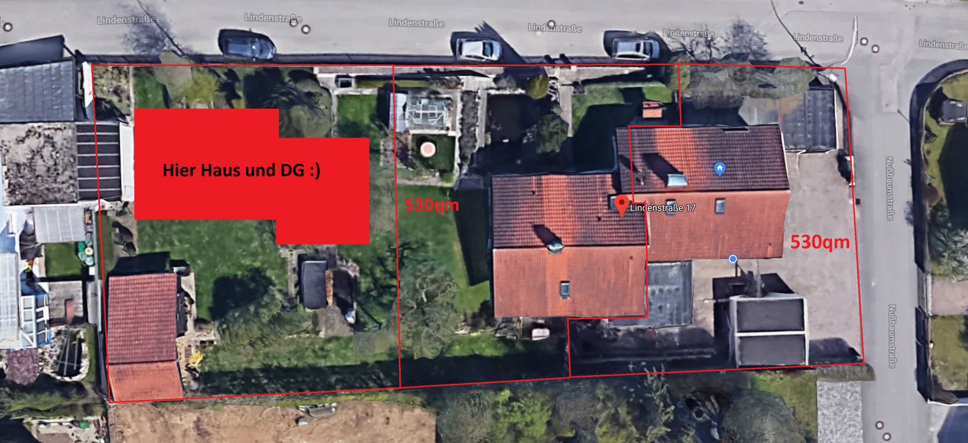

    ich hab im Westen 3m zum Nachbarn, im Norden 3m bzw. 5,5m zur Straße und im Osten ca. 10m bis zum Elternhaus. Im Süden ca. 15m bis Grundstücksgrenze.
    Anbei mal ein Bild zur besseren Vorstellung.

    OK, ich hatte Bedenken wegen dem Grenzabstand der Garage, aber das passt ja,
    Fenster sind mir teilweise ein bischen zu wenig.
    Und lass bitte die Brüstungen bei den Wohnbereichfenstern weg.
    Das Lebensgefühl mit Fenstern ohne Brüstung ist wesentlich freier.
    Und gegen Westen gibt es gar kein Fenster !?
    Angst, dass der Fernseher geblendet wird ? :-)
    Haustechnik scheint zu fehlen?
    Das scheinbar moderne Problem:
    Warum sieht man im Wohnzimmer auf die Wand und nicht in den Garten?
    TV und Gartensicht bekommt man locker gleichzeitig hin.
    Die Anordnung der Couch schmerzt mich.
    Der Speissebereich.
    Hm, naja finde ich nicht so toll mit dem Tisch an der Insel, aber vielleicht kann man das ja noch schön machen.
    In´s Dach gehört ein Fenster, sonst ist das Treppenhaus oben schon sehr dunkel
    So grundsätzlich finde ich das alles machbar.

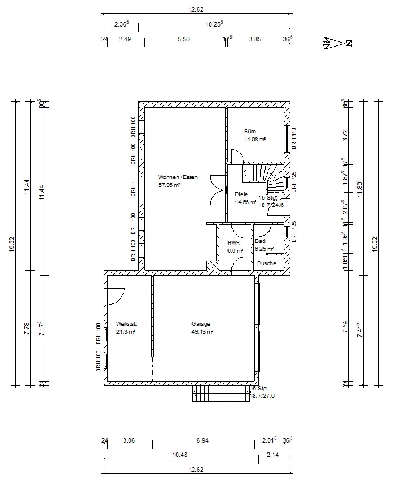

    7,7 m Spannweite freitragend. Spannend....:konfusius
  9. #9 Lexmaul, 21.06.2018
    Lexmaul
    Lexmaul
    15.09.2014
    8.921
    2.163
    Mimosenlecker
    Findest das so viel? Haben wir zweimal: 7,1m und 8,5m - da hatte keiner Probleme mit?
  10. #10 SebastianLA85, 21.06.2018
    SebastianLA85
    SebastianLA85
    21.06.2018
    Spannend, ja^^ Deshalb bin ich hier in diesem Forum um eben Kritk von euch zu hören ;)
  11. #11 Gast85808, 22.06.2018
    Gast85808
    Gast85808 Gast
    Na ja, als Einfeldsystem, Durchbiegung... mit dem, was da oben drauf kommt...

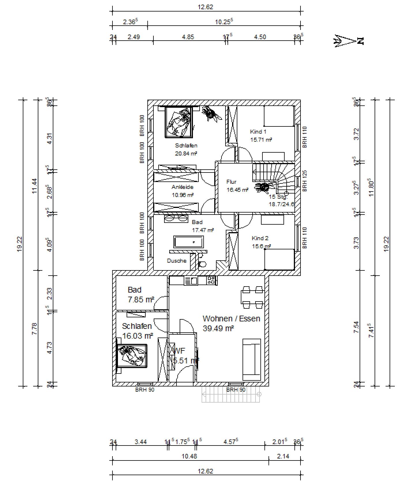

    Ich finde den Flur im EG zu klein und die Zickzackwände im OG komisch. Da kommt man zur Schlaf-/Badezimmertür rein und steht vor einer Wand.

    Es soll TWP geben, die rechnen so:
    Zitat:
    Bei hohen Anforderungen an die die Verformung sollte gelten:
    d >= l²/150 = 37,5 cm !

    Ich würde allerdings die Kinderzimmer und das WZ der ELW zum Süden ausrichten, also die Ausrichtungen der Räume ändern/tauschen. Bäder müssen auch nicht in den Süden. ELW könnte dann im Eingangspodest noch Rtg Süden einen Austritt vom WZ bekommen.
    Einbauschränke sind zwar schön und gut, aber nicht, wenn beim Nebenzimmer der Gang gegen die Wand geht.
