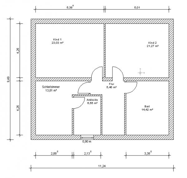

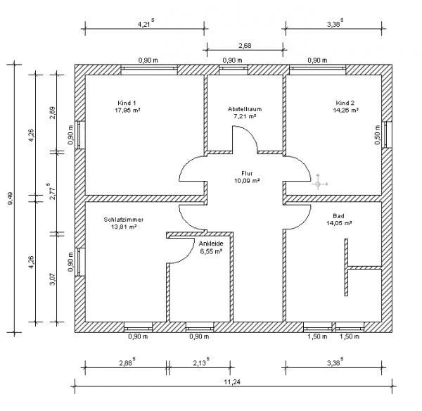

    Der Architekt hat uns jetzt gesagt, dass er mit 25° Dach plant, da wir dann auch mehr Auswahl bei den Ziegeln haben.
    So nachdem die Feiertage vorbei sind und wir uns einige Meinungen angehört haben, sind wir zum Entschluss gekommen das Büro unten zu belassen.
    Der Architekt meinte das wäre auch sinniger, ansonsten hätte man einen 10 m langen Schlauch vor sich, wenn man am Esszimmer was zu sich nimmt ;)
    Im Obergeschoss wissen wir noch nicht, ob wir die Kinderzimmer so groß lassen sollen.
    "Wenn die Kinder älter sind, wären sie über die großzügigen Zimmer froh", sagte uns der Architekt.
    Nachdem wir aber in den letzten Tagen einige Wohnungen in der Bekanntschaft besichtigt hatten,
    sind wir eigentlich der Meinung, dass 14-17 m² für ein Kind vollkommen ausreichend sind.
    Wenn wir im OG in der Mitte noch einen Raum einfügen, bleibt aber nur ein Zimmer mit ca. 7 m².
    Das würde definitiv dann nur als Abstellkammer dienen können. :(
    Wir würden im 3. Zimmer gerne ein paar Fitness-Geräte o.Ä. unterbringen.
    Hier die originale Lösung:
    Das nun mal als 3. Raum eingezeichnet:
    Irgendwie geht uns da zu viel Fläche im Flur verloren.
    Hat vielleicht Jemand eine Idee, wie man das besser lösen kann?
