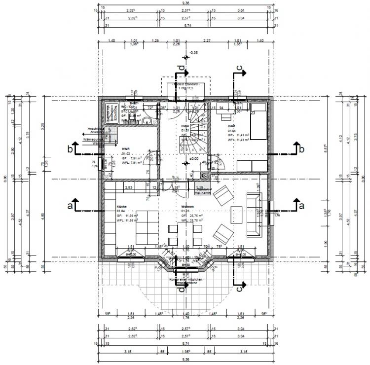

    Nur mal zur Aufklärung:
    Der Grundriss an sich gefällt uns schon. In der Zwischenzeit sind allerdings die Dusche im EG und der Wunsch eines von der Küche zu betretenden HWR hinzugekommen. Das gilt es jetzt irgendwie in die Hülle des Hauses zu verpacken, ohne Raum zu verschenken. Wir befinden uns bereits in der Detailplanung mit dem Architekten...

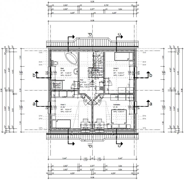

    Ob das nun der korrekte Titel ist, weiß ich nicht, aber wir haben in einem ersten Gespräch mit dem Architekten unsere "Sonderwünsche" (HWR an Küche, WC mit Dusche, Kaminschornstein, ähnlich große Zimmer im OG) geäußert und er hat diese in einem ersten Entwurf in den Standard-Grundriss eingearbeitet. Der überarbeitete Entwurf liegt vor und sieht so aus:
    Der gesamte Grundriss wurde gespiegelt und das Haus wird so ausgerichtet sein, dass die "Fensterfront" des Wohnbereiches nach Westen zeigt (Küche, HWR etc an Nordseite). Leider ist durch die Verschiebung der Tür zum Gästezimmer die "Nische" im Wohnzimmer um 3m² kleiner geworden, was uns nicht gefällt. Daher bin ich auf der Suche nach alternativen Lösungen. (Ja, ich weiß, die Tür zum HWR geht auch in den Flur, aber das ist ein anderes Thema)

    Naja, es ist halt ein 1,5-Geschosser mit entsprechenden Dachschrägen (45°). 2 Vollgeschosse sind lt. B-Plan auf unserem Grundstück nicht zulässig.

    Also ich hab ja auch mal einen Plan hier eingestellt :biggthumpup: der ähnlichen Anklang fand wie deiner. Ich kann dir nur raten, dir bei der Erstellung ruhig etwas mehr Zeit zu lassen. Wir waren sicherlich über 18h (aufgeteilt auf einen Zeitraum von ca 2 Monate) bei unserem Planer und sind alles immer wieder durchgegangen, wieder überlegt, Ideen zusammengeführt was machbar ist und was nicht etc.
    Alleine die Position der Fenster hat zwei Termine von je 2 Stunden benötigt + der Zeit die wir zu Hause darüber nachgedacht haben. Besuche in diversen Neubausiedlungen um zu sehen was einem gefällt und wie es in Echt aussieht sind unverzichtbar.
    Schließlich und endlich hat sich unser Grundriß nochmal deutlich verändert ohne aber seine Grundidee zu verlieren. Die Zeit und das dazu nötige Geld solltet ihr euch gönnen. Alleine durch die Investition in unser "gute Seele" ;) wurde die Wohnfläche um 17qm reduziert, der effektiv nutzbare Platz aber vergrößert. Lohnt sich also auch finanziell.
    Ob dieser Aufwand bei deinem Anbieter inklusive ist weis ich nicht, der Plan sieht aber schon irgendwie so nach "jetzt muss es auch mal genug sein" aus.

    Der Plan ist der erste Schuss, 2 Runden können wir noch drehen, ohne drauzuzahlen.

    Für mich sieht es nach einem Fertigholzhaus von einem XXX-Anbieter und dein Architekt ist wahrscheinlich ein Planer von dem Anbieter.
    Bei solchen "Architekten", ist wirklich ein Archi?, soll man keine Wunder erwarten. Die erarbeiten die Lösung, die auch für den Arbeitsgeber wirtschaftlich ist.
    Natürlich machen sie alles, was du wünscht, wie z.B eine "sportliche" Treppe. (ob es sinnvoll ist, ist andere Frage)
    Ich sehe jetzt, dass die Wände von 25 auf 31cm vergrößert wurden...

    Dann sucht euch gleich einen anderen und plant das in Ruhe. Wenn euch das Haus am Ende nicht zusagt wird die Aussage immer sein: Ihr wolltet das so haben. Und dafür zahlt ihr dann die nächsten 20-25 Jahre.
    Wegen dem Kniestock: Schon mal beim zuständigen Bauamt nachgefragt ob eine Befreiung möglich ist? Sofern ihr das haben möchtet.

    Das Haus wird massiv aus Blähton errichtet und der Architekt arbeitet nicht direkt beim Bauträger, sondern in einem eigenen Büro. Die Außenwände sind dicker, da die Dämmstärke wg. KfW70 erhöht wurde.

    was gefällt dir in neuem Grundriss nicht?

    Die Wand zwischen Wohnen und Gastzimmer, würde ich versuchen etwas mehr in Richtung Gastzimmer zu verschieben.
    Wenn dort Wohnwand/TV-Möbel aufgestellt wird, könnte es Probleme mit Kamin geben. Die TV-Konsolen sind ca. 60cm breit.
    Wenn Möbel bündig mit Wand abschließen würde, würde es besser aussehen...

    Exakt das wäre auch mein Ansinnen, aber dann kann die Tür zum Gästezimmer nicht dort bleiben, wo sie ist....
