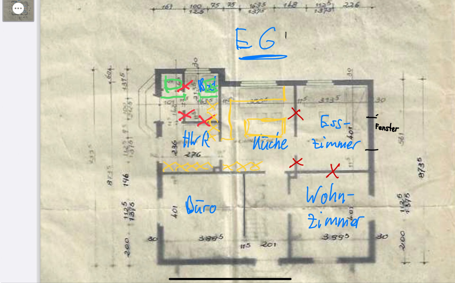

    wir sind in den letzten Zügen einen Altbau zu erwerben & planen momentan den Grundriss im EG.
    Kurze Situationsbeschreibung:
    Einfamilienhaus Bj. 1957
    Es befindet sich ein Bad im EG, welches wir gerne als Gästebad nutzen würden.
    Die momentane Verortung im Haus lässt uns jedoch nachdenklich zurück.
    Evtl. hat hier jemand coole Ideen für ein Gästebad im EG.
    Zum Grundriss-Bild:
    In blau gekennzeichnet sind die momentanen Überlegungen.
    Die roten Kreuze zeigen Wände, die rausgenommen werden.
    Wäre echt super, wenn jemand seine/ihre Gedanken mit uns teilt, um uns evtl. noch einen anderen Blickwinkel zu verschaffen.
    Danke schon mal vorab!

    Es kommt schon drauf an in welchem Ausmaß da "renoviert" werden soll...
    Der Plan scheint nicht genordet zu sein und von den fenstern her scheint dieses Bad/HWR eher auf der Südseite zu liegen. Wenn da im größeren Stil umgebaut wird, dann würde ich den ganzen Bereich HWR/Bad eher dahin tun wo jetzt das WoZi ist, ggf. noch die Wand zwischen jetzt WoZi und EssZi etwas nach "unten" verschieben und dann den Wohn/Essbereich samt Küche nochmal überplanen.
    Den Schornstein "rechts" habe ich gerade gedanklich schon geopfert, ob Du noch einen oder überhaupt keinen brauchst weiß ich nicht, aber zwei wirst ja hoffentlich nicht mehr brauchen...

    Zu wenig Infos. Bitte Lageplan (Grundstück, Wege, Stellplätze, Terrasse, Garten u.ä.) skizzieren. Außerdem tragende Wände markieren. Wurde diesbezüglich schon mit dem Statiker gesprochen? Wo liegen Leitungen und Abwasserrohre? Wie viele Etage sind noch oben drüber?
    Bislang hat man den Eindruck, dass Ihr wild die Wände verschiebt, ohne Gedanken an Leitungen, Statik oder Ausrichtung zum Grundstück zu beachten. Das ist (sorry wenn das hart klingt) naiv. Unter diesen Voraussetzungen rate ich vom Kauf ab.

    Sanierungsmaßnahmen beinhalten:
    Neue Fußböden, Fußbodenheizung, Trägereinsatz, Fenstererweiterung, Dachsanierung (Dachstuhl bleibt), möglicherweise Tausch Heizung, Badsanierung (altes bestehendes EG-Bad & momentan nicht existierendes OG-Bad), Wasser- sowie Stromleitungen neu
    Die WoZi & EssZi-Seite ist Südseite.
    Generell geht es darum, den HWR als Drecksschleuse nutzen zu können.
    Dafür ist das Bad aber vollkommen störend und platzraubend.
    Diese Überlegungen können aber gerne außer Acht gelassen werden.
    Nehmen jede Überlegung an und finden es cool, darüber zu diskutieren und nachzudenken.

    Man könnte es so machen, dann habt ihr am Nebeneingang die Schleuse als Garderobe. Einziger Wermutstropfen: die Gäste gehen dann durch die Schleuse zum WC. Aber man kann Schleuse auch einfach umbenennen in Flur und Garderobe, und schon passt es. Denn wie man sieht, hat der Flur keine Garderobe vorzuweisen?!

    Dann zeige doch bitte
    1. beide Stockwerke
    2. auch einen Schnitt
    3. das alles als Bilder und nicht PDF
