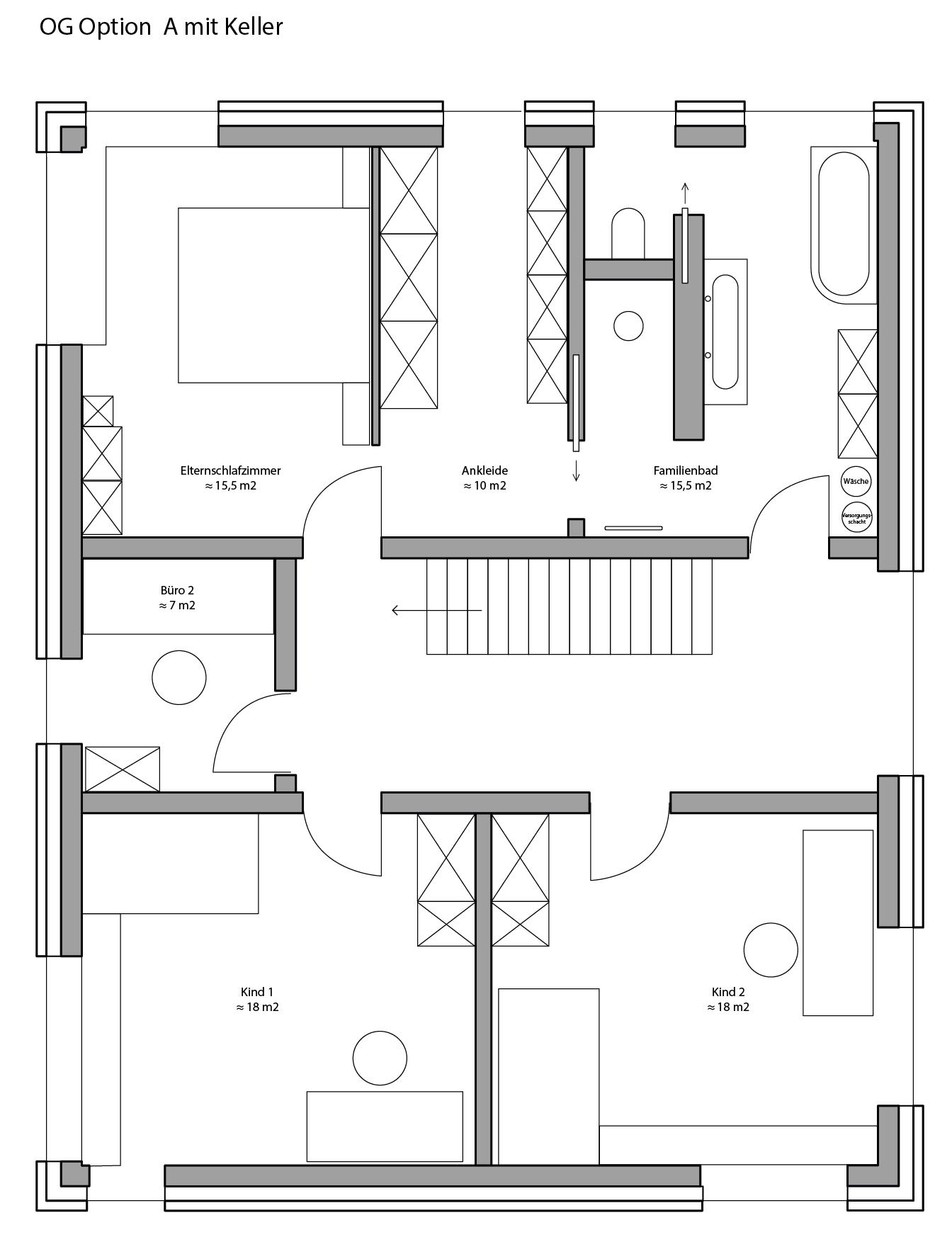

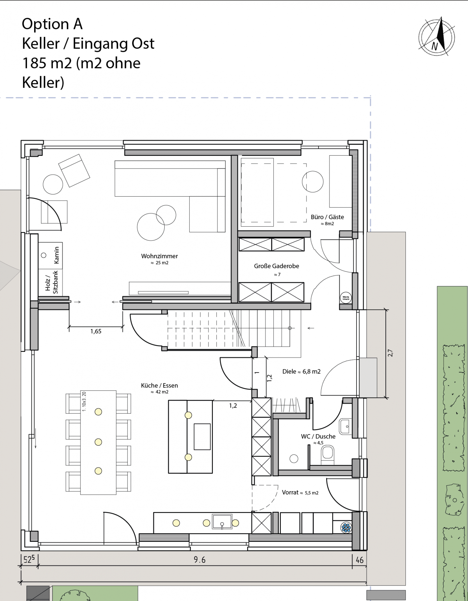

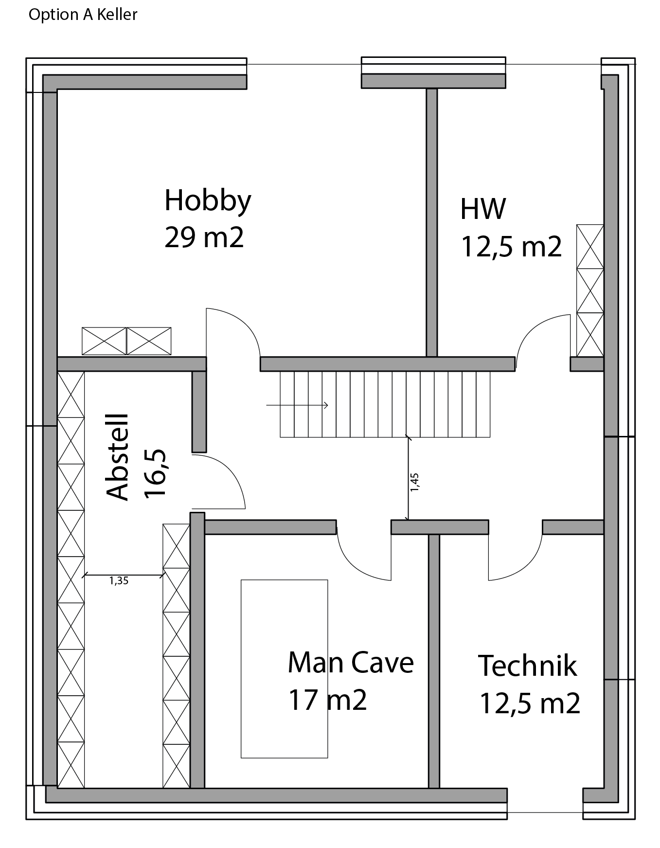

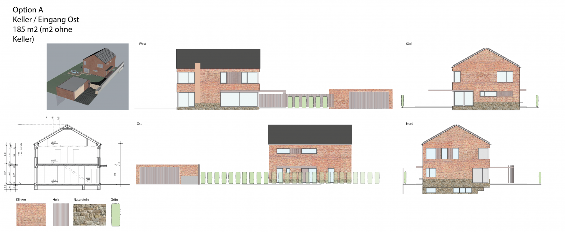

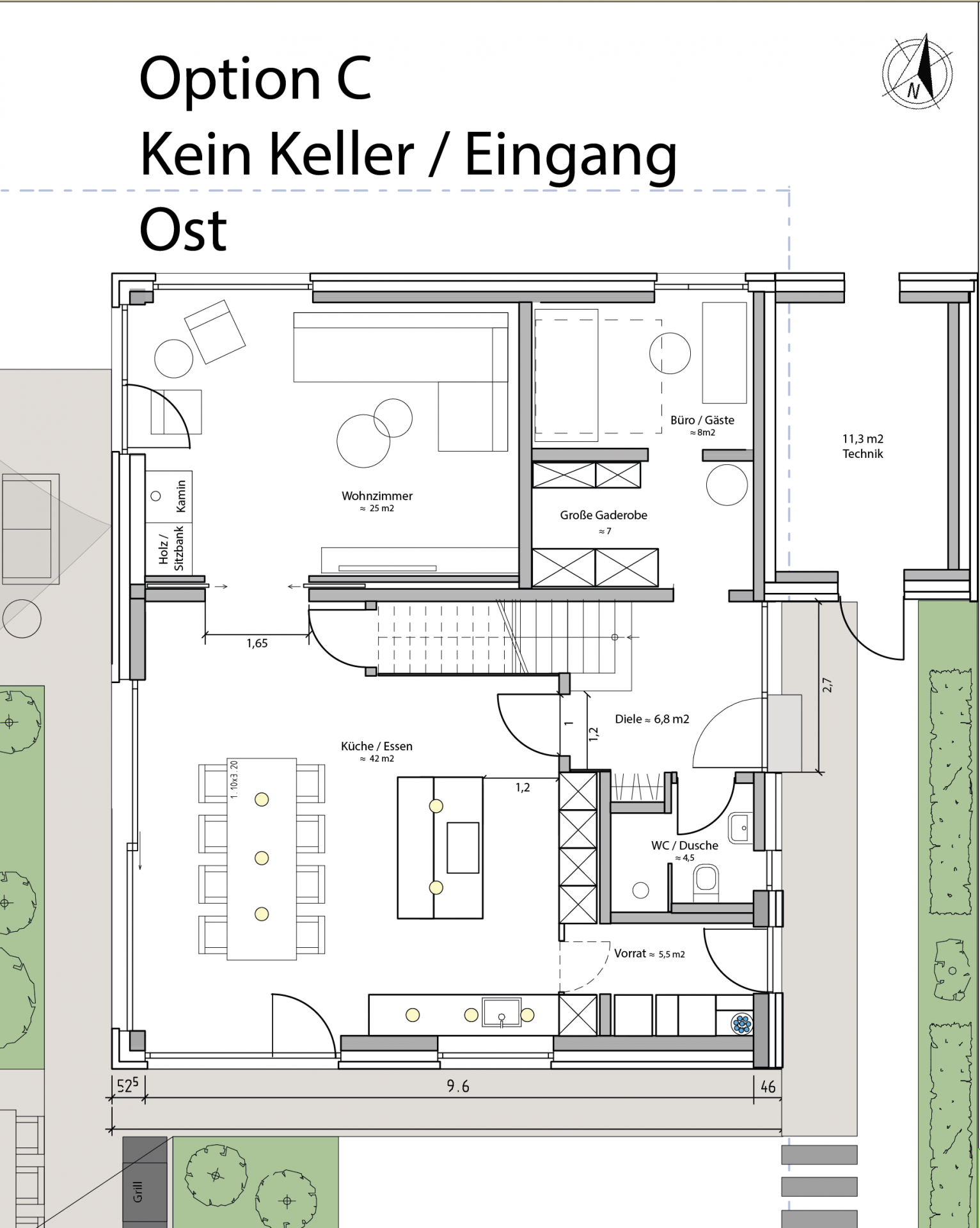

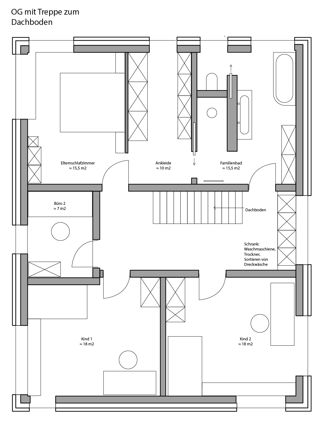

    Option A mit Keller (DG nicht ausgebaut):

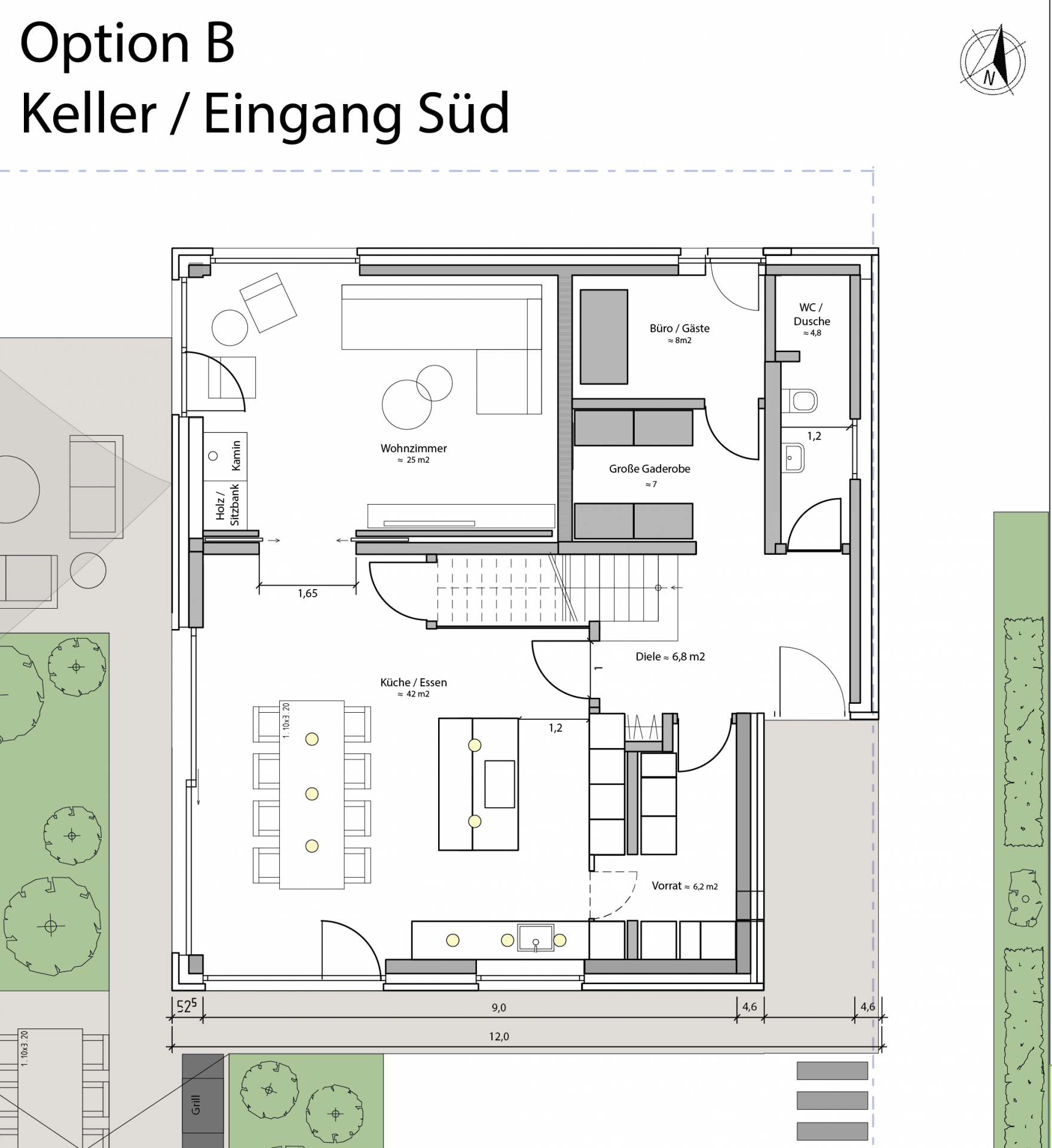

    Option B mit Keller Eingang Süd:

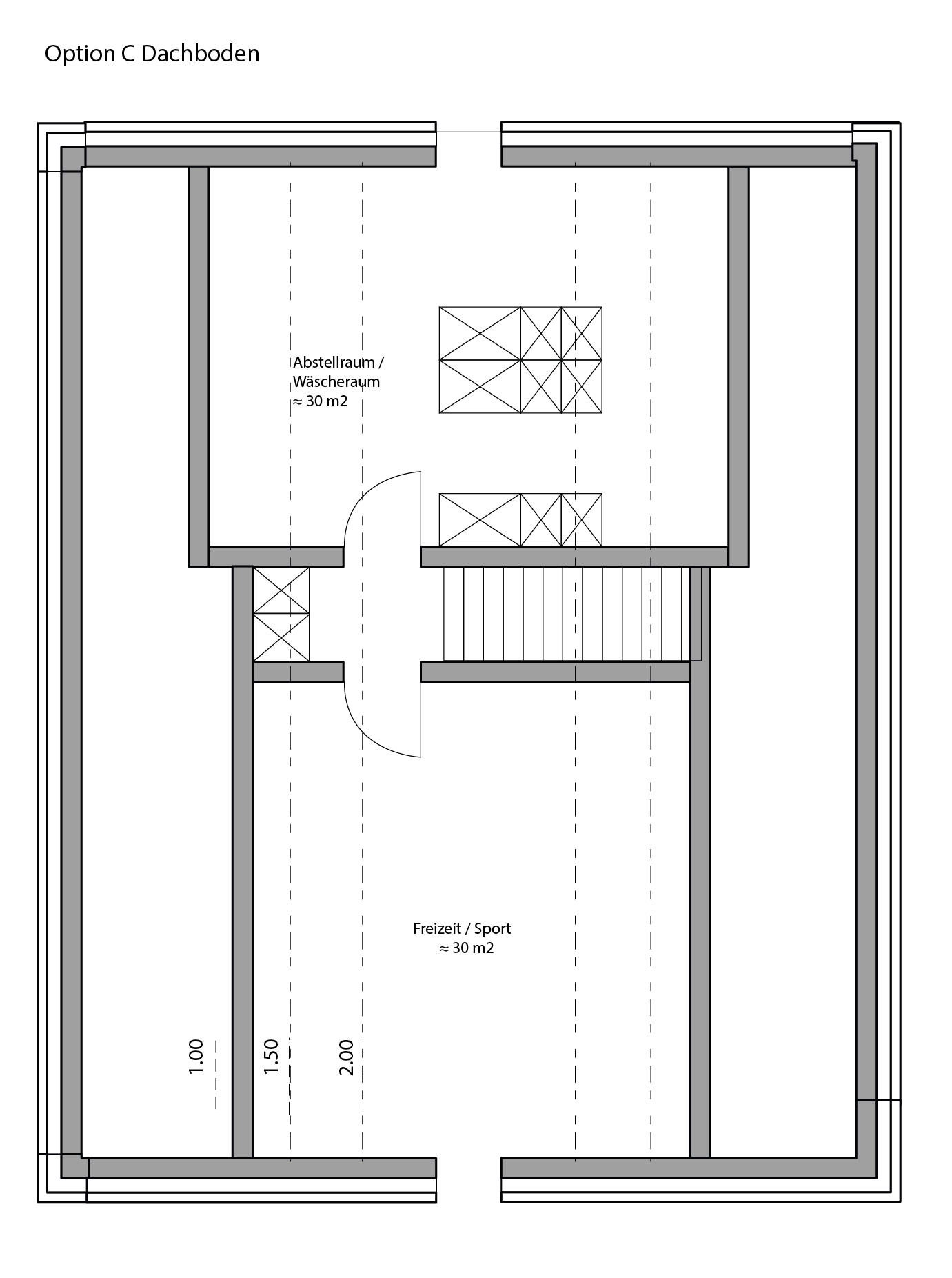

    Option C ohne Keller DG ausgebaut als Alternative zu Keller:
    Option C ohne Keller OG.png Option C ohne Keller DG.png Option C ohne Keller UG.png

    Hier die Zeichnung von unserem Architekten. Basierend darauf haben wir versucht ein wenig alles hin und her zu schieben siehe PDF.
    Den Anhang 139550 betrachten
    Was uns daran nicht gefallen hat:
    1. Gaderobe zu klein für eine Familie
    2. Nur ein HO Platz (wir können nicht zusammen in einem Büro arbeiten - viele Termine für die wir unsere Bildschirme benötigen und viel sprechen)
    3. Flur im 1. OG
    4. Dusche im Gäste WC
    5. Verlust von Garten aufgrund der versiegelten Fläche durch die Garage am Haus. Zudem kann das Haus nicht weiter in den Norden rutschen (versiegelte Fläche würde durch die Garagenzufahrt die erlaubte versiegelte Fläche übersteigen)
