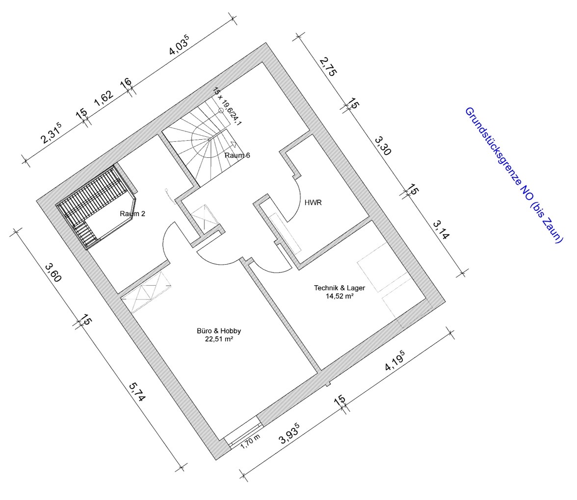

    Danke für Deine Antwort. Ja, es ist eine Grundwasser WP mit Saug- und Schluckbrunnenbohrung. Bei uns müsste man ca. 10m tief bohren laut Geologe, Erdsonde geht nicht wegen einer weiter tieferliegenden geschützten Grundwasser-Vorkommen. Kollektor geht auf dem kleinen Grundstück nicht effizient.
    Die GWP ist i.d.R. auf 25 Jahre Lebensdauer ausgelegt, wenn man sie effizient betreibt (möglichst wenig Ein- Ausschaltzyklen) ist wohl mehr drin. Aber das wird mir dann die Zeit zeigen.
    2,30m ist ja super für den Lichtgraben, wie breit ist der dann? Weiß noch nicht wie ich den abböschen soll, wie hast Du das gemacht?

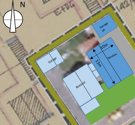

    Die Einfahrt und die Garage existieren schon. Das alte Haus (BJ 1950) steht noch und muss abgerissen werden, was auch nicht ganz ohne ist. Ein detailliertes Angebot dafür existiert von einem örtlichen erfahrenen Unternehmen.
    Das Schlafzimmer im EG soll später dorthin, wo jetzt das Wohnzimmer ist und entsprechend abgetrennt werden.
    Die Küche im OG soll aufgrund der Anschlüsse in das Kinderzimmer im Südosten, also über die Küche im EG.
    Meinst Du, das könnte so funktionieren? Die Anschlüsse würden wir entsprechend schon beim Hausbau so legen.

    Wer hat Dir das mit den 25 Jahren und länger erzählt? Vertrau dem jedenfalls nicht...
    Und das hat auch nix mit einer GWP zu tun, sondern würde einfach alle On-Off betreffen - schon sehr optimistisch. Wenigstens die Armortation korrekt berechnet...das die Brunnen so lange halten, ist alleine schon ein Glücksspiel. Kommt natürlich sehr auf das Grundwasser an.
    Ich hab den Lichtgraben abgetreppt mit Betonsteinen, die gefüllt werden - also zwei Mauern zu je knapp über einen Meter. Wenn ich es so rechne, dürfte die Tiefe auch maximal 2.10m sein, also 20 cm weniger als vorher gesagt.
    Breit ist er 3,50m x 2,50 m (auch wieder aus dem Kopf) - ist also schob groß, ich wollte es aber so - hat oben entsprechend Platz gekostet, den wir nicht brauchten.

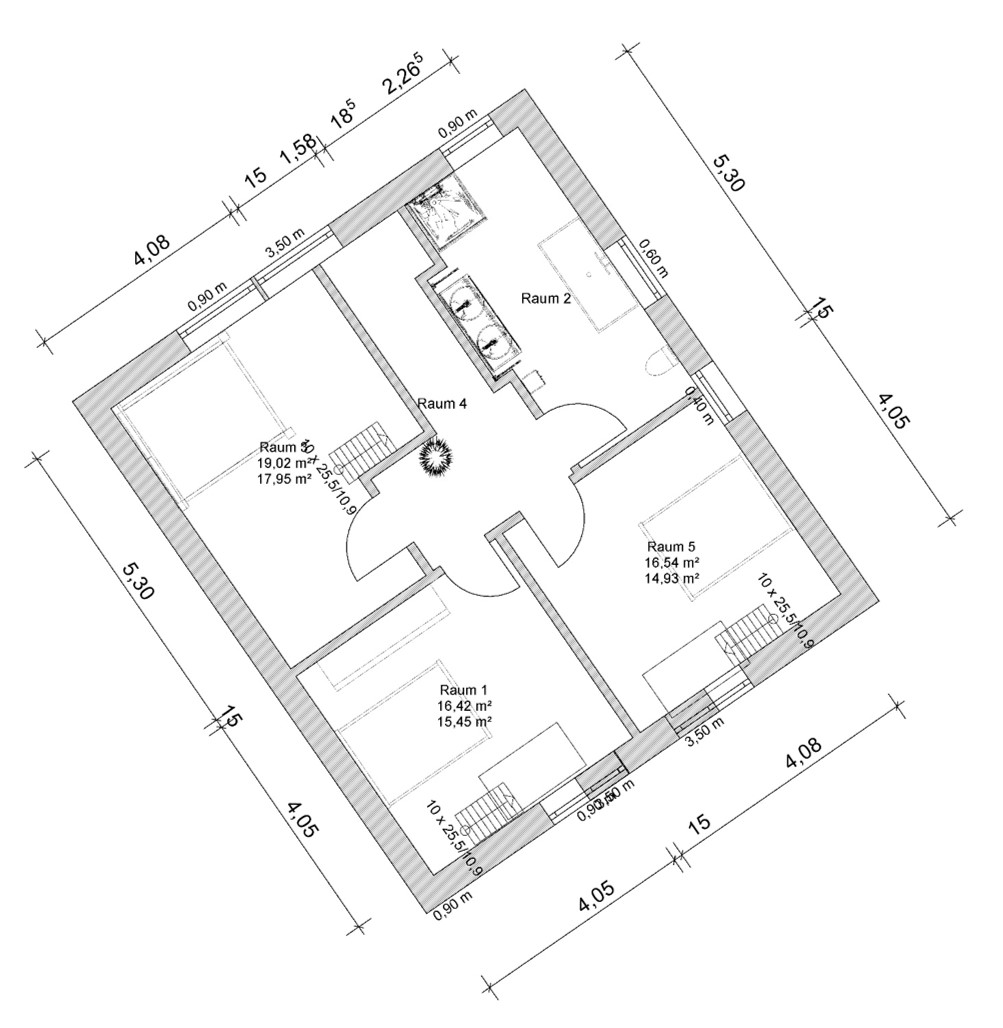

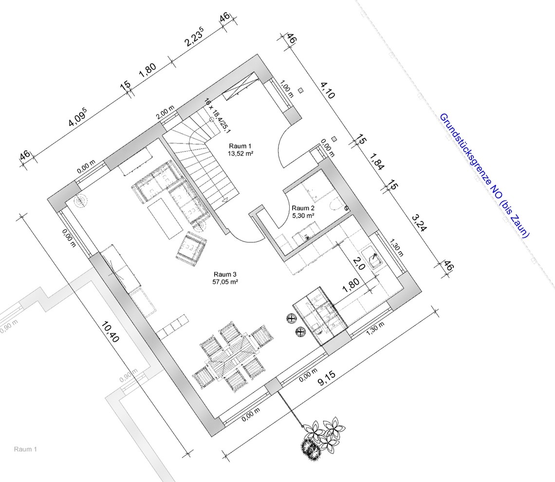

    Ja, aber es gibt noch zwei weitere Grundriss-Diskussionen (auf dem Tisch, im Netz, auf dem Bildschirm), da weiß ich um das Budget und kann konstruktiv sein. Hier ohne Budget-Angabe nicht.
    Aber nur, wenn es jetzt schon abgetrennt gebaut wird. Irgendwann mal in 20 Jahren zählt nicht.

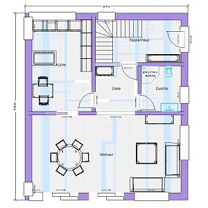

    Aber kurz zu dem, was ich erkennen kann (3D gehört jetzt nicht zu den erkennbaren Dingen):
    Betrete ich den Eingang/Flur, sehe ich nur den und schaue gg eine Wand bzw eine Ecke. Sowas kommt im Leben nicht gut. Würde ich das Haus bewohnen müssen, ist das erste: Wand einreißen.
    WZ-Fenster wegen Brandschutz an der Seite nicht machbar. Treppe ist zu steil. Geht so nicht.
    Wenn hinten noch Garten und vorn die Straße, sehe ich mich eher im hinteren Garten am Abend und tagsüber. Lichteinfall über die SO-Seite ist dennoch gut im EG.
    Küche ist gar nicht praktisch. Zu riesig. Tanzen möchte man dort, aber zum kochen ist sie zu unpraktisch (Küche der langen Wege). Sie gehört dorthin, wo man abends beim Grillen sitzt.

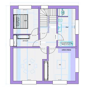

    OG: 2-Meter-Linie fehlt leider. Toilette liegt scheinbar darunter. Das geht nicht. Die Türen sind zu schmal und suggerieren mehr Platz als vorhanden. Wohin führt der Flur? In eine Dachschräge?

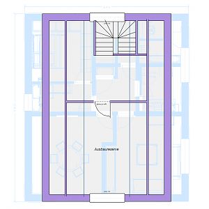

    Die Stiegen sind wie Bodentreppen und würde wohl keiner freiwillig mehrmals im Monat begehen wollen. Für den Bürokaffee völlig ungeeignet.
    Dachfenster putzen sich von selbst. Aber nicht das Kniestockfenster in Bad und das im Treppenaufgang: da wird es schwierig.
    Ein Architekt plant einen Entwurf, der wird diskutiert, und dann wird vom Archi neu geplant. Und so weiter.
    Mich würde der interessieren, da er ja sicherlich Gründe hat, so zu sein, wie er ist. Zb das Budget.

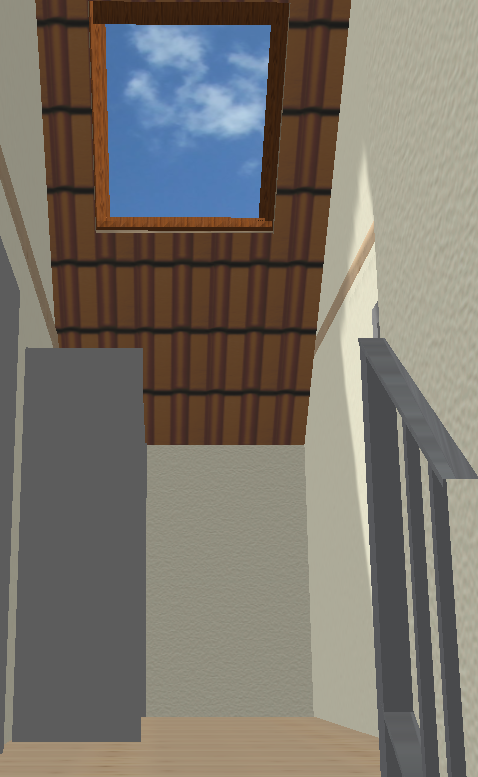

    Wollte gerade schreiben ,wer den Schnitt gemalt hat .
    Das sieht man das nämlich ganz deutlich .:bef1003:

    Man kann dIese Details tatsächlich auch in diesen 3D-Dingern erkennen. Man schaue sich mal die Treppe im EG an. Ja, die Stiegen erkennt man auch super. Und dann die nicht einbaufähigen Fenster: da können gar keine Überzüge gesetzt werden.

    Danke für Eure Rückmeldungen und die Kritik.
    Entschuldigt auch bitte wenn ich mich manchmal nicht so gut ausgedrückt habe. Ich bin halt nur ein dummer Laie aber versuche mein Bestes um für die nächste Runde mit unserem Architekten gut vorbereitet zu sein. Der ist schon gut, aber ich glaube ich habe auch einfach nicht gut genug rübergebracht was wir uns vorstellen. Das wird noch ein paar Runden brauchen, bis wir den besten Kompromiss haben.
    Aber ich versuche jetzt der Reihe nach auf Eure Kritik und Hinweise einzugehen.
    - Eingang/Flur: Die Wand ist nicht gerade traumhaft, ja. Aber ist für mich erstmal eher eine optische Sache, aber kann natürlich gut sein, dass das dauerhaft richtig nervt.
    Ich hoffe, unser Architekt findet dort eine andere Lösung. evtl. müssen wir uns von der Einliegerwohnung verabschieden. Das würde wohl vieles einfacher machen, aber dann hat man im Alter eben nicht die Flexibiltät auch oben vermieten zu können, oder den Kindern eine "eigene" Wohnung zu ermöglichen.
    - WZ-Fenster wegen Brandschutz an der Seite nicht machbar: Danke für den Hinweis, also auch ein nicht zu öffnendes Fenster geht dort nicht?
    - Treppe ist zu steil: Danke für den Hinweis, da muss uns der Profi helfen
    - Küche: Auch hier danke, die Küche und WZ dann evtl. doch tauschen aber dann wird das eher eine Durchgangsküche mit zwei Küchenzeilen links und rechts oder? Wir kochen sehr gerne zusammen, deshalb ist die Küche etwas größer und eher in sich geschlossen aber das müssen wir wohl nochmal bedenken, auch wegen der längeren Wege nach hinten in den Garten. Ich denke auch, dass wir uns dort häufig aufhalten werden.
    Der zweite Gedanke dabei war, dass man später den Schlafbereich im EG halt dann hinten einrichten kann. Aber auch hier geht man evtl. zu viel Kompromiss ein für die spätere potentielle Vermietung.
    - Toilette OG: Ja, die Position war etwas unbedacht gewählt, danke für den Hinweis.
    - Türen OG: Die sind 90cm breit, ist das zu schmal? Die Türzarge ist in der draufsicht nicht mit bemaßt, sieht dann aber so aus:
    - Flur OG: der geht bis hinter in die Dachschräge mit Dachfenster, dass es schön hell ist. Ist das schlecht?
    - Stiegen ins DG: Habe da noch keine bessere Lösung gefunden. Evtl. muss das homeoffice dann eben dauerhaft in den Keller.
    - Putzbarkeit Fenster Kniestock / Treppenhaus: Da müssen wir nochmal ran.. evlt. doch ein Dachfenster im Bad und das Treppenhausfenster weglassen?
    - Bestandsgebäude / Abriss: da habe ich mich wohl auch schlecht ausgedrückt, sorry. Also das linke, hellblaue Haus bleibt wie es ist, dort wohnen die Eltern. Das rechte Haus ist aktuell ein etwas kleineres altes Siedlerhaus mit Keller. Der Abriss ist kalkuliert und im Budget eingepreist. Wir planen also ein Mehrgenerationen-Doppelhaus wenn man so will.
    - Ausbau von 4 Etagen: EG und OG werden wir schlüsselfertig bauen. Das DG ist überschaubar, könnte zur Not weggelassen werden. Im Keller werde ich den Innenausbau selbst machen, mit etwas Hilfe von Freunden. Das darf alles auch ein paar Jahre dauern, das eilt nicht.

    Mit der Treppe steht und fällt der gesamte Plan.
    Wenn Du die Spitze nutzen willst, dann könnte man die Treppe an die Giebelseite im Norden legen. So etwa:
    Den Keller spar ich mir mal auf die Schnelle, die Treppe würde unter der EG-Treppe liegen.
    Die hellen Wände sind jene, die man später einfügen würde. Die Wand zwischen den Kizis würde man wegreißen. Empfehlenswert wäre dann aber ein Balkon. Unten würde ich dann auch die Küche rüber ziehen an die Terrasse. Man könnte zwar auch abtrennen ähnlich zum OG, aber ich fänd es einfach schöner, wenn die Küche die Plätze tauscht. Um sie gleich an die Terrasse zu nehmen, wäre mir das Wohnzimmer zu schmal.
    Fakt ist, dass man so nur baut, wenn man das definitiv durchziehen will. Ansonsten entstehen viele Flurflächen, die nicht nötig wären.
    Das wäre auch schnell in Deinem Entwurf der Fall, wenn Du realistische Treppen einzeichnest.
    Deshalb gut überlegen. Wie hoch ist die Wahrscheinlichkeit, dass die Kinder ins OG ziehen? Wie knapp ist der Wohnraum in der Gegend? Verkauft man das Haus eventuell später oder ziehen die Großeltern aus in ein Haus ohne Treppen? Wollen die Kinder lieber selber bauen und Ihren eigenen Traum verwirklichen? Welcher Schwiegersohn / -tochter will dort einziehen?

    Hast Du eigentlich die exakten Maße des Bestandes der Eltern? Also die Haustiefe / -länge und die Maße dieses Anbaus sowie die exakte Lage des selben?

    Hallo Katja und danke für die Fragen.
    Ja, ich habe die Vermessungsdaten aus der online-Datenbank / digitalen Flurkarte als dxf gekauft, mit den vorhandenen Plänen der Eltern abgeglichen und selbst mit einer App nachgemessen. Die dxf-Daten sind die Basis für das was man im EG Grundriss als Anbau des Nachbarhauses sieht und so habe ich auch den Rest des Nachbarhauses nachgebaut. Ich hoffe, dass ich damit eine gute Datenbasis habe. Ich bin nicht sicher, ob da nochmal eine exakte Laservermessung notwendig wird aber das wird uns der Architekt dann wohl noch mitteilen.
    Ich habe mich auch auf Basis Deines Ratschlags mit der Treppe an der Giebelseite nochmal hingesetzt und einen neuen Entwurf gemacht. Das bringt einige Vorteile:
    - mit der neuen Treppenanordnung konnte ich mit meinen begrenzten Fähigkeiten zumindest nochmal die Hausgröße reduzieren, wie Katja zurecht angeregt hat
    - mehr Platz für Treppenpodest und Dachabstützung des Hauseingangs bzw. breitere Einfahrt
    - größere Kinderzimmer. Das konnte ich mit vorherigen Anordnung nicht.
    - der Eingangsbereich ist nun offener, man läuft nicht mehr wie bereits zurecht kritisiert gegen eine Wand
    Der Eingangsbereich hat nun aber keine Garderobennische mehr, da weiß ich noch nicht wie die Garderobe jetzt aussehen könnte. Aber der Bereich ist schon recht, da lässt sich vom Experten schon was machen denke ich.
    Und auch wenn wir von dem Konzept mit zweiter Wohneinheit für evtl. spätere Vermietung abrücken, möchten wir keine Treppe im Wohnbereich. Das Thema komplett abtrennbare Einliegerwohnung haben wir nun aber hinten angestellt. Das soll nicht den gesamten Entwurf bestimmen.
    Das Wohnzimmer kann in dem Entwurf aber nicht mehr mit der Küche tauschen denke ich, da reicht der Platz nicht aus. Aber ich finde das Wohnzimmer hinten raus etwas schöner, weil ruhiger und schönes Licht am Abend.
    Die Treppe habe ich nochmal mit einem Treppenkalkulator in einem Treppenportal überprüft und hoffe, dass das passt. Aber im Detail hilft uns sicher unser Architekt.
    Das Treppenhaus habe ich erstmal nicht bis ins DG gemacht, tendiere noch zu der platzsparenden, wenn auch unbequemeren Lösung über Bodentreppen aber auch da hilft uns unser Architekt bestimmt noch weiter mit Ratschlägen.
    Der Flur im OG ist jetzt noch etwas dunkel befürchte ich aber evtl. kann man mit einem Tageslicht spot im Dach was machen.
    Und kann sein, dass wir beim Budget noch etwas naiv sind aber auch da wird uns der Architekt dann bestimmt rechtzeitig die Grenzen aufzeigen. Da sind wir bestimmt bald schlauer und dann berichte ich gerne hier darüber.
    Ich stelle die Grundrisse mal rein und freue mich auch hier wieder über Kritik und Anmerkungen, gerne auch Verbesserungsvorschläge :-) Mir hilft das Forum beim konstruktiven Denken wirklich sehr, vielen Dank nochmal an alle dafür.
    Ansonsten freuen wir uns auf die nächste Runde mit unserem Architekten, der uns mit Sicherheit da einiges ändern und verbessern kann.
    Danke nochmal Katja für deine Anregungen, freundliche Grüße und einen schönen Sonntag
    EG:
    OG:
    UG:
