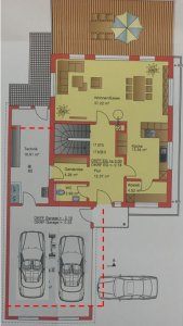

    wir haben bei der Planung von unserem Haus im Moment leider Stillstand. Wir haben uns letztes Jahr ein Grundstück gekauft. Abmaße sind 15m x 45 m. Davon sind die ersten 20 Meter Bauland und die anderen Grünstreifen.
    Nun haben wir unseren ersten Entwurf fertig gestellt (siehe Anhang) mit der Hoffnung das wir mit der Unterschrift vom Nachbar unsere Grenzbebauung anstatt wie erlaubt von 12 auf 15 m verlängern können. Leider will er dies aber nicht mehr unterschreiben. Somit müssen wir um planen.... Da fängt das Problem an ...
    Hier mal ein paar Maße:
    Garage 8x6m
    Technikraum / HWR 3x 7m
    Einen Keller wollen wir nicht. Die Erste Idee war, die Garage um 90° zu drehen. Allerdings würde dann die Garage an der Haustür kollidieren. Oder man müsste die Garage einem Meter schmäler machen. Allerdings sind 7 m für 2 Autos sehr schmal.
    Jetzt hoffe ich, das ihr noch eine gute Idee habt :)Dem Grundriss vom Haus an sich wollen wir behalten, da er genau unseren Vorstellungen entspricht..

    eine Technik entlang der Grenze?
    Eine Garage oder eine Abstellkammer OK, aber eine Technik.
    Wäre in BW so nicht zulässig. Wo ist Kröv?
    Ist das in deinem Bundeslang zulässig?

    vor allen Dingen steht die Technik in der nicht geheizten Hülle, so ist es zumindest dargestellt?

    In RLP ist es erlaubt, den Technikraum an die Grenze zu bauen. Einzige Bedingung ist, keine offene Flamme (z.B. Ölheizung). Da wir entweder Lüftwärme - oder Erdwärme Heizung verwenden wollen, ist dies erlaubt .
    Im HWR Raum wird auch die Fußbodenheizung gelegt, somit ist der Raum auch beheizt.

    Ausserhalb der thermischen Hülle und beheizt, macht's aber nicht wirklich besser. Im Gegenteil.

    den HWR mit zu dämmen bzw. in die thermische Hülle zu legen.
    Sonst heizt du ja für die Katze...

    also die Wand an der Grenze und die "horizontalen" sehen in deinem grundriss aber "dünn" aus was für mich spricht, dass es nur Mauerwerk sein wird.

    Vielleicht habe ich zu wenig Infos gegeben. Das zukünftige bau haus soll in der Holzrahmen Bauweise gebaut werden. Vielleicht sieht deswegen die wand für sie relativ dünn aus

    sieht doch schon gut aus! Bin jetzt erst auf Deine Frage gestossen. Als Inspiration: Garage "teilweise ins Haus geholt". Also bei Dir etwas nach oben ins Haus einrücken bis zur Treppe. Darüber den Technikraum - den aber kleiner als jetzt. Hätte bei Dir den Vorteil, dass Du ein größeres Baufenster bekommst und die restlichen Räume vergrößern kannst. ZB. eine längere Gartenseite des Hauses als "Schokoladenfront" oder ein tieferes Wohnzimmer. Die finde ich jetzt zu schmal. Dann könnte auch die Küche vielleicht über den jetzigen Technikraum kommen und somit mehr "Teil des Wohnbereiches" werden. Gäste WC dann in den Abstellraum und Garage dafür etwas größer.
    Nur als Idee...
    PS: Bei uns hat der Heizungsbauer "aus Versehen" Fußbodenheizung auch in die Garage gelegt. Ist jetzt Fitnessraum :-) Lässt sich trotzdem problemlos auch befahren. Also bei Bedarf einfach frühzeitig fragen.
