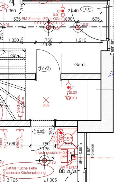

    Die Putzarbeit der Fenster soll ein Profi erledigen!
    Das Fenster am Luftraum sollte also nicht unterteilt sein? Was hälst Du generell von der Grösse des Luftraums? Zu klein? Der Blick durch den Luftraum geht direkt in den Garten.

    Wir haben HWR und Vorrat getrennt.
    Und uns auch Gedanken zur Ein- und Auslagerung gemacht. Dafür bräuchten wir dann keine 2 Hauszugänge.
    Bei uns ist das dabei raus gekommen:
    (Oben rechts ist der Hauseingang. An der Garderobe links rum dann die Speisekammer. Auf der anderen Seite die Küche, auch wieder mit Zugang zur Speis)
    Bestimmt auch nicht jedermanns Sache aber auf weniger Raum wesentlich funktionaler und günstiger und vielleicht eine Anregung.

    Also 6000 T€ für Hebeschiebetür aus Alu ist nicht so unwahrscheinlich - allein die Tür kostet gut ~4,5 T€ (und das bei Internetverkauf) - hatten wir auch gestaunt. Ein ähnliches Element als Glasfront mit Tür kostet etwa ein Viertel dessen.
    Wohnzimmer evtl. etwas ungemütlich - man schaut derzeit in die Küche - kommt aber wohl drauf an wie heimelig man es mag.
    KiZis und Bad sind sehr verwinkelt - Austritt aus der Treppe vielleicht etwas eng - weiß nicht genau wieviel Meter das bis zur Wand sind.
    Treppe unten ist auch nicht unbedingt optimal glaub ich - wenn die Tür auf ist, sind leute "gefangen".
    Durch diesen Vorsprung im Schlafzimmer sind 3,37 m für das Bett an dieser Stelle verfügbar - finde ich unglücklich, da das Schlafzimmer an sich ja wohl dimensioniert ist. Auch dieses Eckfenster (bodentief) ist evtl. nicht das gemütlichste wenn man im Bett liegt - und sieht komisch von außen aus, da das Bett ja sogar etwas davorsteht. Bett drehen, Fenster neu positionieren?
    Bodentiefes Fenster direkt an der Toilette oben muss auch gefallen (vielleicht aber auch nicht so schlimm - fehlt mir etwas das Vorstellungsvermögen, um das einzuschätzen).

    Ich sehe das nicht als Luftraum, sondern "Loch in der Decke". Es ist m.E. Zu klein und nicht ins Konzept integriert.
    Die Tür zwischen den Kinderzimmern würde ich nicht machen, lass Dir das von einem Zwillingspapa gesagt sein. Das hat keine Vorteile ...
    Die Badewanne in der Mitte des Bades ist unpraktisch. Man muss Sachen wo abstellen können. Und ie soll darin ein Kind geduscht werden, wenn keine Spritzwand zur Verfügung steht.
    Wo steht der Fernseher?
    Die Fensterecke im SZ ist unpraktisch, diese Fenster müssen mit Vorhängen oder Plissees versehen werden, ständig.

    Die Befürchtung mit dem Luftraum hatten wir auch schon.
    Wir dachten an ein Spiel- und ein Schlafzimmer, was dann später getrennt werden kann. Die Zwillies unserer Freunde schlafen auch in einem Zimmer und spielen in dem anderen ...
    Zum Kindabduschen nehmen wir die Dusche und nicht die Badewanne:e_smiley_brille02:
    Der Fernseher hängt gegenüber der Couch und wird zum gucken etwas umgeklappt.
    In das Schlafzimmer kann niemand reingucken, deshalb haben wir das grosse Fenster geplant. Die Position des Bettes ist auch noch nicht final

    Von der Treppe zur Wand ist es knapp ein Meter. Wobei ich denke, dass wir zu 90 Prozent die Eingangstür im HWR nutzen werden, da sich auch dort der Stellplatz befindet.
    Die Wand vom Schlafzimmer zum Luftraum wird sich wohl wieder zum Schlafzimmer verschieben.

    Die 2 Hauszugänge haben wir auch ausgiebig besprochen. Die Autos stehen vor dem HWR, Gäste kommen aber durch den normalen Eingang ...
    Ich will gar nichts wegdiskutieren und bin für jede Anregung dankbar. Einiges davon geht auch gleich Montag zum Architekten.
    Trotzdem bin ich mit dem Luftraum nicht weiter. Es hat sich noch keiner geäussert wie gross so etwas sein sollte. Im Moment überlegen wir auch den zu verwerfen ...

    Dann plant aber eine Duschwanne mit Stöpsel ein, in der ein bis zwei Kinder im Sitzen ein bisschen plantschen können und dann abgeduscht werden. In einen flachen Duschtasse oder bodengleichen Dusche ist es nämlich meist langweilig.
    Mein Bild geht noch weiter: Beide müssen nach dem Haarewaschen abgeduscht werden... Ok, es hat einen Vorteil, man kommt von beiden Seiten an die Kleinen ran.
    Der Luftraum wurde bereits als zu klein bezeichnet worden, es ist mMn kein Luftraum, sondern ein Schacht. Wäre Wohnen und Essen komplett raumhoch (keine Ahnung, ob das sinnvoll wäre), könnte man von einem Luftraum sprechen. So ist es ein Beobachtungsstand von oben (eure Zwillinge werden es lieben, abends heimlich den Gesprächen der Erwachsenen zu lauschen).
    Die Zimmer oben sind verwinkelt, vor allem Kind 2 hat eine unmögliche Eingangssituation. Dafür muss Kind 1 immer sein Bett mittig aufstellen, da an der Wand kein Platz dafür sein wird.
    Auf die Ankleide könntet ihr verzichten, im Schlafzimmer gibt es genug sinnfreien Raum, der für Kleiderschränke genutzt werden könnte.

    An vielen Stellen wirkt es eher beengt und verwinkelt. Man würde vielleicht dasselbe Raumprogramm auf 150-160m² Fläche so unterbringen können, dass ein viel großzügigerer Eindruck entsteht...
    Eine Wirkung erzielt man auch so. Zum Beispiel den bereits erwähnten Eindruck, unter einem Schacht zu wohnen - die OG-Wände von Kinder- und Schlafzimmer sind da recht hilfreich. Ich persönlich finde es ja wahnsinnig unbehaglich, direkt unter einem Geländer sitzen zu müssen. Selbst wenn man (bewusst) weiß, dass niemand oben ist und einem etwas auf den Kopf wirft oder in den Kaffee spuckt - ein unterbewusstes Unbehagen mag dennoch verbleiben. Ich würde das Geländer mindestens so weit hinter den Sitzbereich im EG zurücktreten lassen, dass man sich unten vor heimtückischen Angriffen von oben "sicher" fühlen kann - und für den Sitzbereich realistische Möbelgrößen annehmen. Auch wenn das Loch in der Decke dann eher deutlich größer als 10m² ausfallen muss.
    Gern:
    Ich find ja immer wieder interessant, wieviele Menschen in einem Durchgangszimmer schlafen wollen.
    Auch genial finde ich es, ein immerhin 20m² großes Schlafzimmer so auszugestalten, dass - selbst wenn man es ausschließlich mit einem Bett und einem Sessel möbliert der Sessel mitten im Weg steht und man sich auf dem Weg ins Bett durch einen augenscheinlich maximal 75cm schmalen Durchgang hindurchfädeln muss. Es ist schon eine Kunst, so wenig Großzügigkeit auf so viel Fläche unterzubringen.
    Interessant fände ich auch, wie schmal der Durchgang zwischen Schüssel und "Garderobenecke" im EG-WC wird. Ist ja nur das Klo, da geht man selten hin...
    Das heißt, der Raum dient auch als Vorratsraum? Die Lebensmittel lagern mit der Schmutzwäsche in dem Raum, in den der meiste Strassendreck hineingetragen wird? Schon ein sehr spezieller Ansatz...
    Und wenn man da mit dreckigen Schuhen vom Auto zur HWR-Türe hereinkommt, dann rennt man mit dreckigen Schuhen und Mantel und so durch den Vorratsraum, die Küche, den Essbereich und den Flur bis man die Garderobe erreicht? Klingt irgendwie irrsinnig. Aber Geschmäcker sind ja verschieden.

    Der Luftraum passt einfach nicht in das Gesamtbild des Hauses, er bringt eher Nachteile als Vorteile.
    Außerdem würde ich mit zwei Kindern im Haus keinen Luftraum planen der über dem Wohn-/Essbereich liegt. Man stört sich gegenseitig ständig. Es sei denn man kann so bauen, dass die Kinder einen eigenen abgeschlossenen Bereich haben. Das ist hier aber gar nicht der Fall.
    Im Schlafzimmer ist viel Platz der nicht genutzt werden kann. Das Bett steht zum Teil im Fenster, gibt es keine Nachttische? Was ist mit Steckdosen in diesem Bereich? Um zur Ankleide zu kommen muss man immer am Bett vorbei. Man könnte auch Ankleide und Schlafen tauschen. Dann hättet ihr eine helle Ankleide und die Möglichkeit das Bett in einem ruhigeren Bereich aufzustellen. Auch deshalb ruhiger weil man nicht im bodentiefen Fenster schläft.
    Selbst wenn ihr im Essbereich eine Schiebtür macht stehen dort immer noch die Stühle davor.
    Ich persönlich würde keine feststehenden Fensterelemente machen, außer im Luftraum natürlich. Dadurch ist man in der Nutzung sehr festgelegt.
