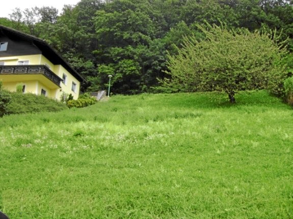

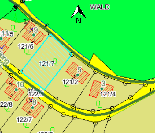

    Mein Mann und ich suchen schon seit ein paar Monaten ein schönes Grundstück um ein EFH zu bauen. Jetzt haben wir eins gefunden, das aber in Hanglage ist, und ich mir jetzt nicht sicher bin, ob wir da genug Sonne haben werden. Da ich mich in solchen Sachen FAST gar nicht auskenne (ich weiß woher die Sonne kommt, aber ob wir genug Licht haben werden , :irre ) brauche ich bitte eure Meinungen. Dazu der Katasterplan und ein Foto vom Grundstück. Vielen Dank im Voraus!

    Kann man aufgrund dieses Planes nicht sagen, dafür müsste man mehr Informationen haben.

    warum nicht - der wald ist im norden, von da kommt keine sonne, die talseite ist süd-süd-ost orientiert, wenn das haus wie bei den nachbarn nach hinten gestzt wird, sehe ich keine probleme.

    Sieht doch schon mal gar nicht schlecht aus, stell Dir mal vor Norden und Süden wären vertauscht. Warum machst Du nicht das Folgende: Wetterprognose ansehen und an einem Sonnentag sich mit einem Campingstuhl auf den potentiellen Hausbauplatz setzen und beobachten ...
    Dabei auch die Nachbarn mal befragen ...
    Die teure Lösung: einen Architekten (der es kann) mit einer "Verschattungssimulation" beauftragen.

    also wenn der pfeil im plan stimmt (und davon gehe ich aus) geht es sonnentechnisch kaum besser.... da könnte man fast an weinbau denken .... der apfelbaum sieht auch sonnenverwöhnt aus .....

    Es gibt eine Seite namens Sonnenverlauf. Da dann die Daten für Winter/ Sommersonnenwende und Tag/Nachtgleiche angeben. Dann siehts DU recht gut wie zu welchen Jahreszeiten die Sonne wie steht. Winkel werden da auch angegeben.

    Laut dieser Seite kann es auf dem Grundstück nicht mehr Sonne geben als in der Position in der es ist. Danke nochmal! :D

    Nur noch der Vollständigkeit halber: Bei Google-Earth kann man den Sonnenverlauf einblenden lassen - inkl. der entsprechenden Uhrzeiten bei verschiedenen Jahreszeiten.

    was noch eine viertel/halbe sonnenstunde am frühen morgen zusätzlich bringen könnte .... das gebäude auf 121/2 abreissen lassen . mehr ist aber nicht drin :D
