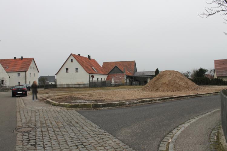

    wir haben jetzt endlich mal ein Grundstück gefunden, dass fast alle unserer Anforderungen an Lage, Größe und Preis (hart an der Grenze, aber..) erfüllt.
    Wo es jetzt tatsächlich mal konkret wird werde ich unsicher - was ist denn unbedingt erforderlich vor dem Kauf und was ist ratsam?
    Fakten:
    - 1300m²
    - "erschlossen" nach Angabe des Verkäufers (Habe einen Revisionsschacht für den Kanal sowie ein Telefonkabel an GS gesehen)
    - im "alten Ortskern" einer kleinen Gemeinde (täglicher Bedarf, Grundschule, Kindergarten, Supermarkt, Arzt etc. alles fußläufig da)
    - DSL ;) (fast noch VDSL, an die 16k sollten daher gehen)
    - Bundesstraße und Autobahnanschluss, Mittelzentrum (Arbeitsplatz meiner Frau) in 10min mit dem Auto sowie Linienbus erreichbar, Nürnberg in 45min (mein Arbeitsplatz)
    - kein Bebaungsplan vorhanden.
    - Alte Hofstelle oder ähnliches, abgerissen.
    - Schutt ist auf weiten Teilen des Grundstückes oberflächlich anzutreffen, Schutthaufen vorhanden (muss geklärt werden ob der noch entfernt wird)

    nun, ein EFH im alten Ortskern? Passt auch nicht so wirklich in meinen Augen, auch wenn ich mir die Umgebung da so ansehe.
    Was mich stören würde wären die 45min Weg zur Arbeit. Finde ich recht viel, das sind 1,5Std./Tag, die man im Auto vebringt. Bei Stau evtl. noch mehr.
    Ansonsten soll der Verkäufer mal ein entsprechendes Bodengutachten beibringen, damit man mal abschätzen kann, was da auf einen zu kommt. Zusätzliche Maßnahmen zur Gründung, die ggf. notwendig werden können ganz schön ins Geld gehen, da würde ich vorher Sicherheit haben wollen. Evtl. lässt sich dann auch noch etwas handeln.

    Naja, es ist ja nicht so dass wir jetzt ein "ach so tolles Grundstück" gefunden haben dass wir uns jetzt schönreden.
    Wir haben uns diese Gemeinde aufgrund unserer persönlichen Situation ausgesucht.
    Hintergrund ist, dass unsere Arbeitsplätze 1h voneinander entfernt sind. Derzeit haben wir 30+30, dort ca. 45+15.
    Da wo wir heute wohnen wollen wir nicht bauen. Und grundsätzlich soll sich auch was ändern, ich möchte mich beruflich verändern so dass wir den selben Arbeitsort haben. Das kann aber dauern oder nie klappen. Der Ort bietet mit 45min nach Nürnberg eben auch einen Plan B.
    Achja, EFH sind da auch schon anzutreffen. Fieht man auf dem Foto nicht, aber mind. 2 Nachbarn wären "normale" EFH. Und viel mehr in der näheren Umgebung. Klar, Stadtvilla 123 in Terrakotta mit Walmdach passt hier vielleicht nicht so gut rein. Aber ich denke ein Architekt kann da schon was planen was sich einfügt.
    Bodengutachten für die Gründung - ja das sollte man wohl vorher machen lassen.
    Wieviel mehr kostet denn die Entsorgung von Aushub mit Bauschutt-Verunreinigungen gegenüber unbelastetem Aushub?

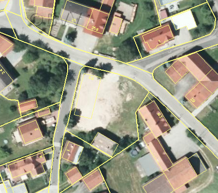

    Da weder Bebauungsplan noch Innenbereichssatzung besteht ist eine Bebauung rein nach §34 BayBO möglich. Daher kann ich das Haus ziemlich frei platzieren (so denke ich).
    In der Tat steht das Haus gedanklich in der Längsausrichtung an der nördlichen Straße, östlich vom Haus dann Carport/Stellplatz/Garage.
    Ich wollte aber hier einem Architekten der hier vielleicht bessere Ideen hat nicht zu weit vorgreifen.
    Dann wäre die Überschneidung nicht allzugroß. Und wenn, wir wollen ja sowieso mit Keller bauen, da muss der Dreck eh raus. Nur die Entsorgung ist dann ggf. teurer.
    Trotzdem bleibt ein ungutes Gefühl.
    Das wurde bereits bei der Gemeinde abgefragt. Alle Erschließungsmaßnahmen sind bezahlt, derzeit sind keine Straßenerneuerungen geplant. Für das Abwasser wurden bereits für 350m² Geschossfläche Erschließungsbeiträge bezahlt.

    Übleicherweise werden Bohrungen im Baufeld (Grundrissprojektion des Hauses) niedergebracht. Macht ja wenig Sinn da zu beproben, wo später gar nichts stehen wird.
    Klar...wenn man noch gar nicht weiß wo später das Haus stehen soll, dann mag das eine Option sein, wird aber natürlich entsprechend kostspieliger.
    Von daher sollten erstmal Entscheidungen fallen wie Keller Ja/ nein.

    mit alten kellern oder pools mußte ich mich schon rumärgern. von daher würde ich raten, den mist zu entfernen.
    den brunnen könnte man, wenn er günstig liegt und funzt auch wiederbeleben.
    besteht die möglchkeit, daß der verkäufer den alten dreck noch wegmacht oder einen nachlaß bei kaufpreis gibt?
    ich gehe davon aus, daß das gelbe rechteck auch auf die lage der alten keller hinweist.
    dort würde ich jetzt auch keinen neubau platzieren, da dies vermutlich die westseite ist.
    mir würde ein neubau im norden am besten gefallen.
