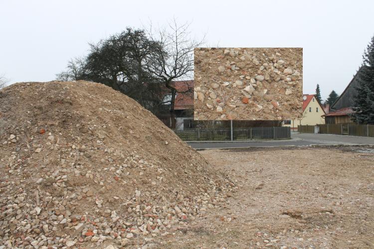

    Bauschutt ist deutlich teurer in der Entsorgung als Erdaushub. Das Angebot den Bauschutt entfernen zu lassen sollte daher unbedingt angenommen werden.
    Wenn es einen Verdacht auf teuer zu entsorgenden Auffüllungen gibt, solltest Du dies von einem Altlastengutachter klären lassen. Mit ein paar Baggerschürfen bis auf den natürlich anstehenden Boden und einer Deklarationsanalyse nach dem Eckpunkte-Papier ist dies zu erledigen. Die Untersuchung kann mit einer Baugrunduntersuchung kombiniert werden.
    Im Bereich des geplanten Gebäudes nicht tiefer als die Gründungsebene schürfen lassen, da der Aushub nicht mehr so gut eingebaut werden kann, wie er in ungestörtem Zustand vorlag.
    Für den Brunnen wird eine wasserrechtliche Genehmigung benötigt. Also zuerst Antrag stellen und nicht einfach loslegen.
    Es kann vertraglich auch festgelegt werden, dass der Verkäufer die Mehrkosten für die Entsorgung von Aushub gegenüber uneingeschränkt zu verwertendem Erdaushub trägt. Der Altlastengutachter hilft in dieser Situation ebenfalls.

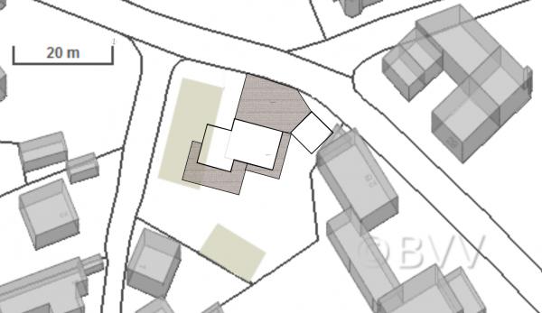

    Natürlich werde ich das Angebot annehmen, den Bauschutt zu entsorgen. Auch das nachverdichten soll der Verkäufer machen. Beim Humus werde ich versuchen einen entsprechenden Preisnachlass zu verhandeln, da dass wirklich schmarn wäre erst Humus zu verteilen um ihn dann wieder wegzuschieben!
    Ich hab mal skizziert wie wir uns die Lage des Haus und Doppelgarage/Carport vorstellen könnten. Das Haus soll 2 Geschosse haben, wobei das OG deutlich kleiner werden soll (nur über dem Hauptkubus). Grundfläche 110m².

    würdet ihr das Zeug abfahren lassen oder lieber behalten? Es scheint ja recycelt zu sein und wäre damit ja als Unterbau für Einfahrt, Terasse oder Gartenhäuschen einsetzbar.

    Mein Vorschlag wäre die Erstellung eines Vorentwurfes, einschließlich der entstehenden Bau/Entsorgungskosten.
    Bauvoranfrage bei der zuständigen Genehmigungsbehörde, Bescheidung mit Unbedenklichkeitsbescheinigung.
    Verhandlung zum Abzug der Kosten für Entsorgungen beim Verkäufer.

    Da ich nun weiß dass das Grundstück nicht landwirtschaftlich sondern gewerblich in Form einer Schreinerei genutzt wird denke ich verstärkt darüber nach einen Bodengutachten (Gründung + Altlasten) durchführen zu lassen.
    Ich habe schon mit einem entsprechend spezialisiertem, lokalem Ing-Büro gesprochen, da war die Aussage dass bei (kleinen) Schreinereien Altlasten zwar eher unüblich sind, aber nicht ausgeschlossen. Der Vorschlag war dann ein paar Rammkernsondierungen für die Gründungsempfehlung etc. zu machen und die Proben dann auch auf verdächtige Stoffe zu untersuchen.
    Da ich aber auf die schnelle wohl keinen Architekten finden werde der einen Entwurf macht überlegen wir nun das Bodengrundgutachten vorab zu machen. Die Frage ist dann halt: Wo sondieren?
    Wir haben uns mal folgende Lage für das Haus überlegt. Was haltet ihr von der groben Lage des Hauses auf dem Grundstück (siehe PDF).
    Den Anhang Entwurf_U26_02_Lage.pdf betrachten
    Auf ein-zwei Meter hin oder her wirds ja nicht ankommen, ein Restrisiko bleibt ja sowieso immer..
