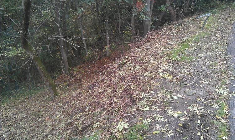

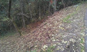

    Hallo Gemeinde,
    die Tage habe ich ein Grundstücksangebot gefunden, dass einige interessante und attraktive Seiten hat, aber auch offensichtliche Nachteile.

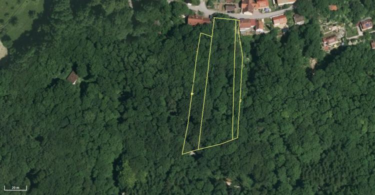

    Ich stelle es mal kurz vor:
    1000m² Baugrundstück + opt. 4000m² Wald
    Südhang - Schätzung: 30% ! Gelände fällt ab Straßenkante kontinuierlich ab
    derzeit bewaldet
    kein Bebauungsplan
    im Flächennutzungsplan ist der bebaubare Teil als Wohngebiet ausgewiesen
    voll erschlossen
    Erschließung von "oben" (Zufahrt, Strom, Kanal, Wasser)
    Zufahrt enge Straße, Sackgasse mit kleinem Wendehammer
    Boden eher felsig.
    Klar ist, dass vor einem Kauf die Bebaubarkeit geklärt werden muss, der Wald macht es nicht einfacher. Aber das ist ja machbar.
    Attraktiv finde ich die unverbaubare Ortsrandlage mit unverbaubarem Ausblick. Auch den eigene Wald gleich hinterm Haus finde ich total super.
    Grundsätzich ist auch die Hanglange - vor allem Süd - attraktiv. Brettlebene Grundstücke sind ja langweilig.
    Aber hier liegt auch der Knackpunkt. ca. 30% (34m auf 116m). Die Daten habe ich aus Karten mit Höhenlinien und aus Online-Kartenwerken. Besser gehts leider nicht, zum messen hab ich keine Ausrüstung. GPS im Wald ist wohl zu Ungenau, insb. bei der Höhe.
    Da frage ich mich schon, was man da überhaupt bauen kann und was das dann kostet. Ich bin offen für außergewöhnliche Lösungen, ich brauche keine "Stadtvilla 160" :).
    Ich dachte immer so an EFH mit Keller (Stauram, Werkstatt), 4 Schlafzimmer, Büro, ca. 180m² Wofl., Doppelgarage/Carport.
    Aber wenn ich mir alleine überlege wie man da eine Doppelgarage mit jeweils einem Stellplatz davor realisieren will oder wie aufwändig es wird da einen Kran aufzustellen oder den Aushub abzufahren.. Die Straße is ja auch nicht breit. Ich bezweifle dass man da mit einem 40to rankommt um z.B. Filigrandecken oder Holzbalken anzuliefern.
    Dann soll da ja auch noch ein nutzbarer Garten entstehen, für denn man auch wieder irgendwie terassieren müsste..
    Dann Entwässerung, wenn man das Haus nach unten baut.
    Oder die Baugrube, man müsste ja wahrscheinlich direkt an die Straße bauen, die zu sichern - ohje.
    Was meint ihr - kann man da was schönes drauß machen? Oder werden die Widrigkeiten jedes sinnvolle Budget sprengen?

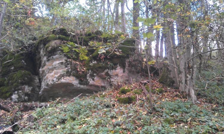

    Mir würde der Fels etwas Sorgen machen, wir haben auch in einen Hang hinein gebaut und der Fels hätte unserem Budget fast das Genick gebrochen, weil er - wie das Schicksal so will - dort wo nachgeschaut wurde, tiefer lag als 2m rechts und links, so dass wir an ein paar Stellen für teures Geld Bodenklassen 5-6 ausbuddeln mussten (ärgerlich, wenn man vorher von Klasse 3 ausgegangen ist). An der Stelle hätten wir lieber ein paar Euro mehr fürs Bodengutachten ausgeben sollen.
    Ach ja und stell dich schon mal drauf ein, dass so einiges teurer wird als beim "normalen" Hausbau (war bei uns zumindest so). Allein schon den oberhalb der Baugrube liegenden Hang vorschriftsmäßig zu sichern ist kein Zuckerschlecken. Dann haben wir ein Heidengeld ausgegeben, damit wir überhaupt eine halbwegs ebene Fläche haben auf der ein Kran und andere Baumaschinen abgestellt werden können. Dann die Frage was tun mit dem Regenwasser das vom Hang runter kommt? Das nächste ist die Statik wenn Du in den Hang reinbaust: Da kommt schon ein bisschen mehr Stahl und Beton zusammen, wenn die Mauern auch noch den Druck vom Hang aufnehmen müssen. Zugang zum Haus muss auch gelöst werden: Aufzüge sind teuer und kosten in der Wartung. - Also Treppen. Aber wie lange kann man dann in dem Haus leben, wenn man für jeden Einkauf 15m Höhenunterschied oder mehr erklimmen muss? Abwasserhebeanlage schön und gut, aber das kostet leider auch. Bäume fällen am Hang - auch prima, aber dann liegen die da am Steilhang und müssen auch abtransportiert werden, oder irgendwo *sicher* aufgestapelt werden. Außenanlagen werden um ein vielfaches teurer, wenn Du anfängst zu terrassieren. Außerdem ist die Pflege auwändig, weil Du bei einem solchen Hang nicht mit einem Rasenmäher-Traktor entlang fahren kannst. Etc. etc. etc.

    Wenn man das vorher weiß und es auch der "richtige" Fels ist kann man das aber auch ganz toll kombinieren. Ich hab letztens so ein Haus hier in der Nähe gesehen mit in dem Fels gehauene,m Wellness-Bereich und Weinkeller. Sicher kein billiger Spaß, aber sah richtig toll aus.

    Das was mit Bkl. 6 gemeint ist, ist meistens zersetzter Fels.
    Fels der "am Stück ist" und rausgemeißelt werden muss, das ist eher Bkl. 7

    Wenn wirklich Fels, würde ich das Haus aufständern, zumindest im unteren Bereich.

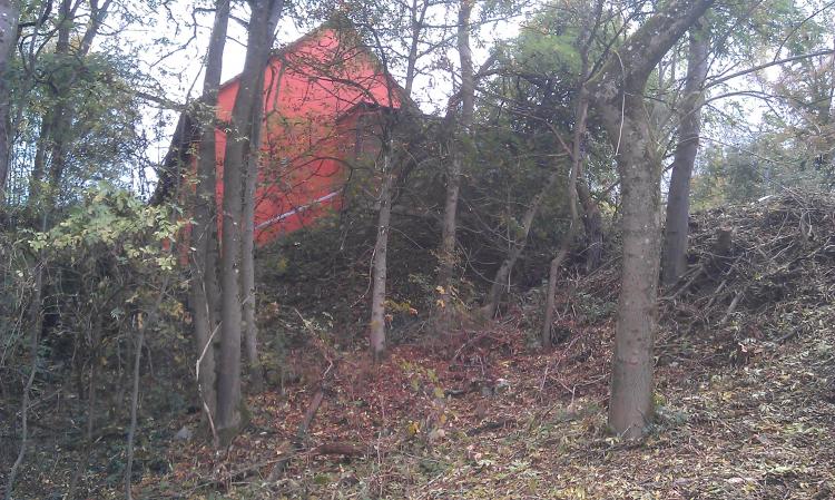

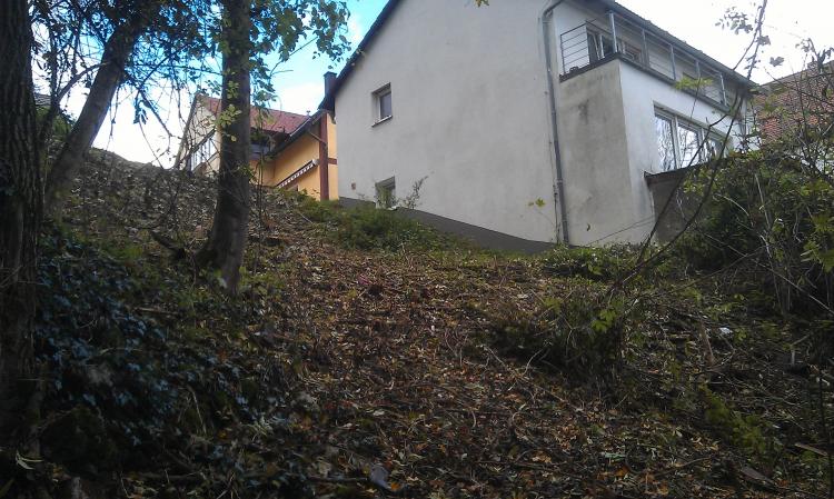

    War heute nochmal mit meiner Frau auf dem Grundstück und hab mir diverse Sachen nochmal durch den Kopf gehen lassen..
    Es wird wohl tatsächlich so sein, dass man ohne viel Aushub auskommen könnte, wenn man das Haus entsprechend platziert.
    Knackpunkt wird tatsächlich sein, wiviel Baum man fällen darf, damit die Belichtung stimmt.
    Ich hab auch nochmal genau auf den Boden geachtet, an einigen Stellen gibt es sehr schöne Aufschlüsse, da sieht man das nach ein wenig Boden direkt massiver Fels kommt. Zumindest hat man dann kein Problem mit der Gründung.
    Aber eigentlich ist es nichts für uns. Ich wollte eigentlich Platz für einen Schwimmteich, Platz für Kinder zum Ballspielen und Bobbycar fahren und das denke ich wird fast nicht zu realisieren sein..
