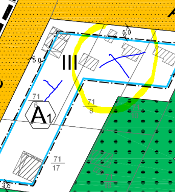

    Schönes Gebastel, aber der Bebauungsplan mit so nicht ganz unwichtigen Sachen wie Straßenanbindung und den anderen angrenzenden Grundstücken wäre vermutlich ein ganz klein wenig hilfreicher.

    Ich habe den relevanten Ausschnitt des Bebauungsplans mit angehängt. X = unser Grundstück. Y = das hintere Grundstück, was mit einem hohen Gebäude bebaut werden soll. (Das Gebastel habe ich auf X (vorderes Haus) und Y (hinteres Haus) beschränkt)

    die Grafik mit X und Y verstehe ich zusammen mit deiner Legende, ich gehe aber davon aus, dass der gelbe Bereich die Straße sein soll. Die anderen Grünbereiche werden später noch zugebaut? bedenkt deren weitere Verwendung der grünen Fläche.
