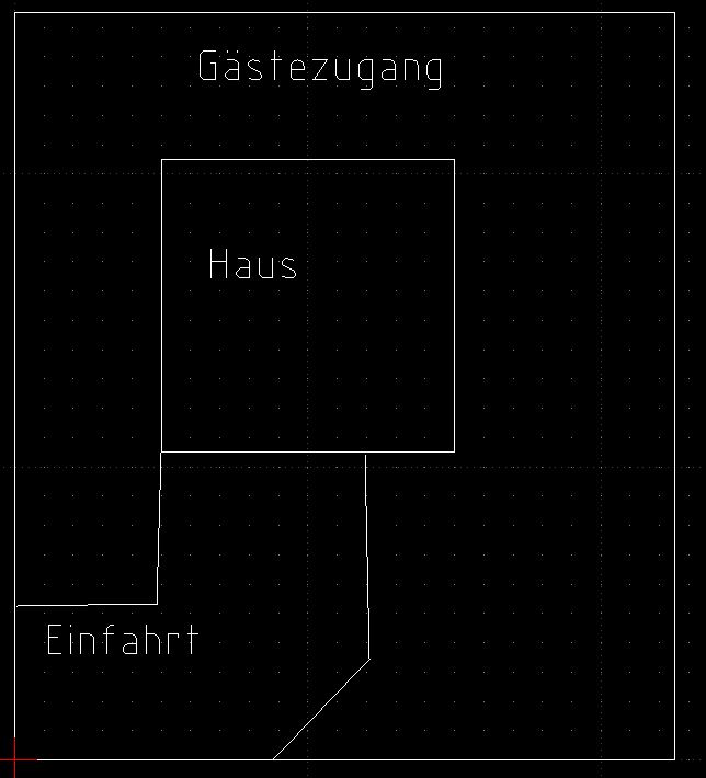

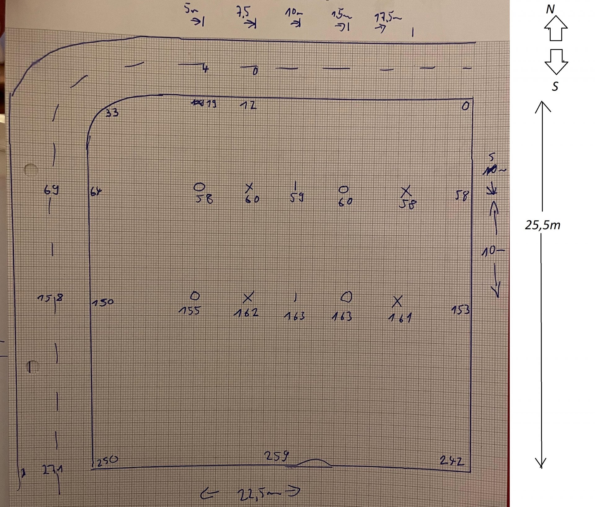

    ich bin schon seit Längerem stiller Mitleser im Forum und habe nun mein erstes Anliegen: Könntet ihr mir bei der Vorabplanung etwas Input geben?
    Wir haben einen ca. 700 qm großen Baugrund. Südhang mit ca. 10 % Gefälle.
    Die Straße befindet sich auf der Nord- und Westseite.
    Ich habe die wichtigsten Punkte schon einmal ausgelasert. Nullpunkt Nord-Ost. Die Angaben sind in cm und müssten eigentlich negativ sein, da es sich um einen Südhang handelt.
    Geplant ist ein EFH mit ca. 150 m² und Garage bzw. Carport.
    Aufgrund des Hanges sind wir uns sehr unschlüssig, wie wir ihn am sinnvollsten verwenden, sodass wir möglichst wenig Grünfläche verlieren und die Erdarbeiten sich in Grenzen halten.
    Variante I a
    5 m von Norden und Westen
    Haus ca. 10 x 10 m
    In den Keller soll die Garage verbaut werden. Zufahrt Süd/West.
    Der Hauseingang für Gäste ist von Norden.
    Vorteil:
    In den 10 x 10 m ist alles untergebracht.
    Nachteil:
    Ich muss die Einfahrt für die Garage vor das Haus bauen und verliere somit extrem viel Grünfläche, da ich im Osten nur eine Breite von 7,5 m habe.
    Variante Ib
    Das Haus steht 5 m von Norden und Osten, somit bleiben 7,5 m auf der westlichen Straßenseite. Eine Einfahrt in die Kellergarage ist hier aber definitiv zu steil.

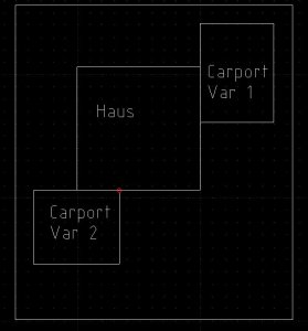

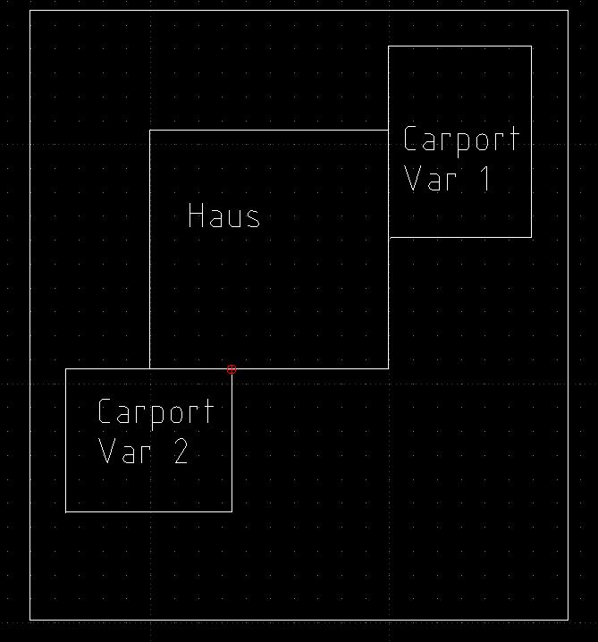

    Variante II
    Den Keller etwas höher bauen und den Schlaf- und Badbereich im Keller unterbringen, sodass man eben vom Kellerbereich in den Garten gehen kann.
    Im Obergeschoss ist der Zugang von der Nordseite mit mehreren Stufen zum Eingangsbereich. In diesem Geschoss befinden sich die Küche, der Ess- und der Wohnbereich.
    Die Garage/der Carport wird neben das Haus gebaut.
    Eine Balkonterrasse im Obergeschoss, sodass man vom Essbereich aus hinausgehen kann. Der Garten ist per Treppe erreichbar.
    Vorteil: Deutlich mehr Gründfläche in der Südseite
    Nachteil: Deutlich mehr Erdarbeiten. Deutlich weniger Grünfläche.

    Im Anhang die Höhenmessungen und Skizzen von den Varianten

    Es steht nirgendwo geschrieben, daß die Teilung des Split Levels 50/50 sein müsse. Allerdings gibt es Gründe, weshalb es bei vielen Planenden (mich eingeschlossen - andererseits hat es auch "Fans" wie @Kriminelle) eher unbeliebt ist. Einer davon ist, daß es tendenziell so stark zum versetzten Pultdach führt wie Karl- zu Heinz oder Marie- zu Louise.

    Das Haus sollte ohne Split Level in seiner Achse parallel zu den Höhenlinien orientiert sein - mit Split Level also entsprechend so, daß die Flächenhälftenachsen an die Stelle der Gesamthausachse treten. Damit steht das Haus identisch zur Einzeichnung des Beispiels im Übersichtsplan ohne Split Level "falsch" und mit Split Level "richtig".
