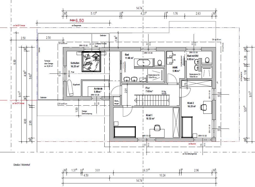

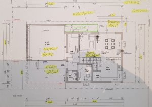

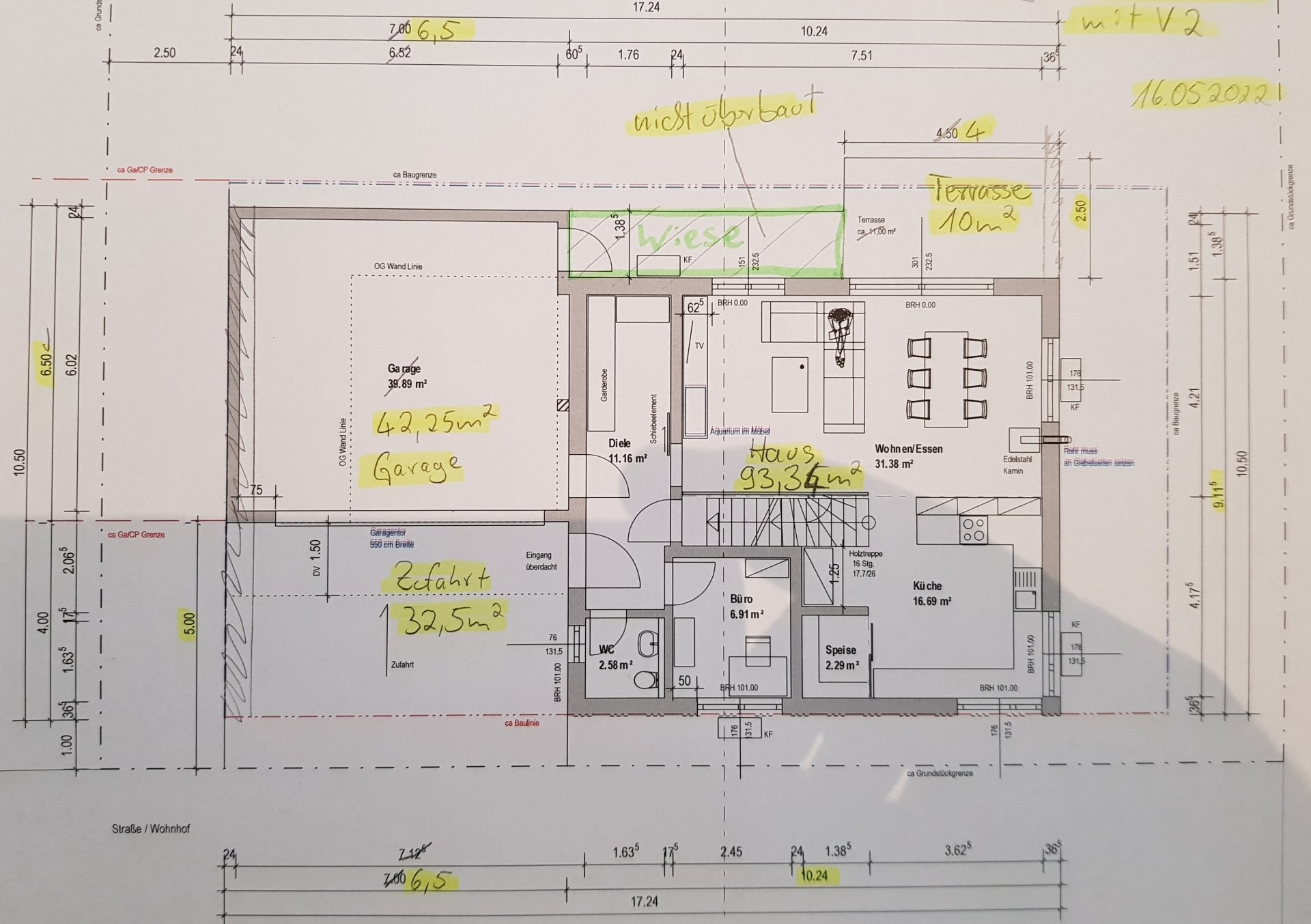

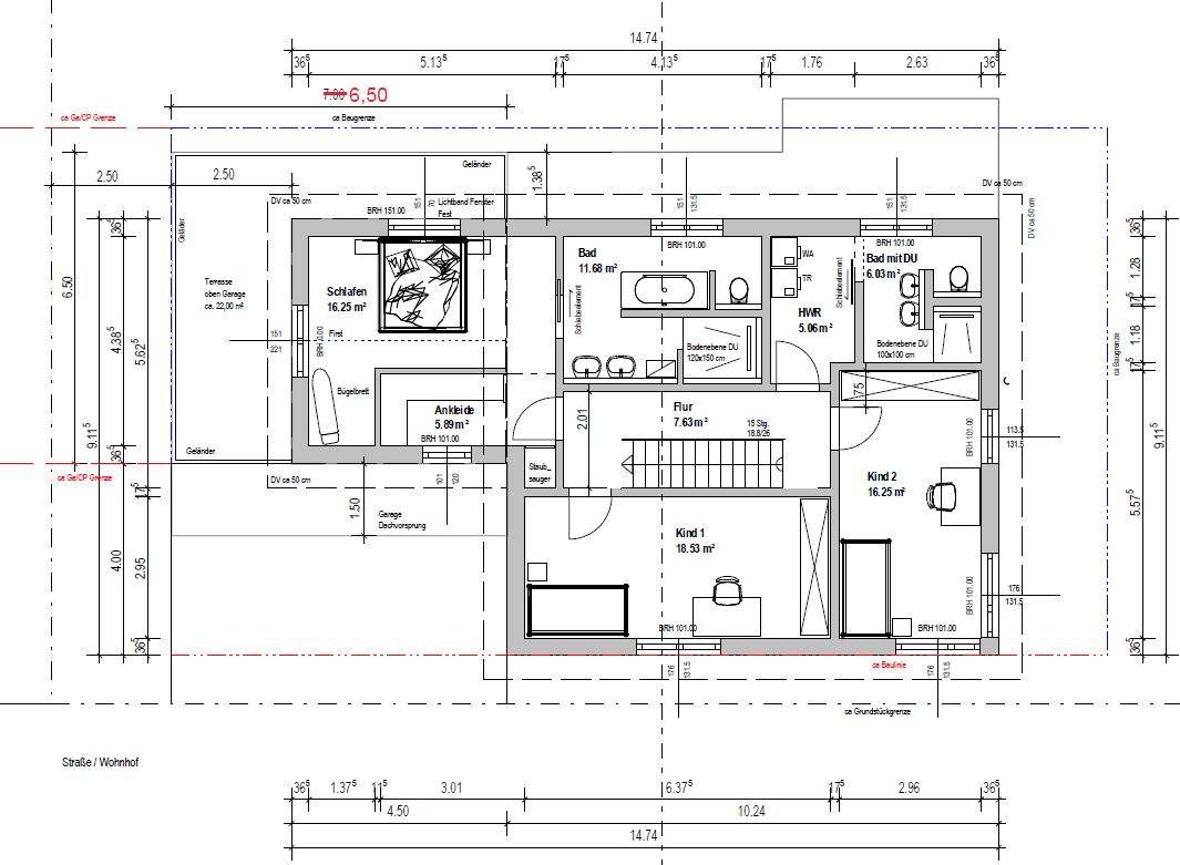

    Vielen Dank Dimeto für die sehr hilfreichen Antworten.
    Da ich den Link vom Baupilot hier nicht teilen kann, sende ich diesen in einer direkten Nachricht. Dort sind die Bebauungsunterlagen und Planzeichnung auf der rechten Seite einsehbar. Wir möchten in WA 1 (GRZ 0,25) bauen.
    Unser Grundriss vom EG & OG ist im Anhang. Dort sieht man auch, wie die Garage überbaut ist.
    Nochmals vielen Dank für die Hilfe

    Im wesentlichen bleibt es damit bei meiner ersten Einschätzung. Durch die Dachterrasse gilt allerdings die gesamte Garage als überbaut, so dass sich die Frage nach GRZ I oder II gar nicht stellt. Weiterhin könnte ich mir vorstellen, dass die Genehmigungsbehörde auch das Vordach, da es auch als Eingangsüberdachung dient, der GRZ I zuordnet. Und ob die Garage von der Baulinie zurückweichen darf, stelle ich ebenfalls in Zweifel.
    Ich hoffe, ich begehe keinen Geheimnisverrat, wenn ich die PN-Frage hier zitiere:
    Runden ist vom Gesetzgeber nicht vorgesehen aber aus rein praktikablen Gründen runden Vermesser geodätisch auf die dritte Nachkommastelle, hier mal auf die Spitze getrieben: 0,25050 ~ 0,250 => zulässig vs. 0,25051 ~ 0,251 => unzulässig
    Manchmal passt es auch besser mit den absoluten Flächenwerten, da die Buchfläche im Grundbuch immer auf volle Quadratmeter angegeben ist.
