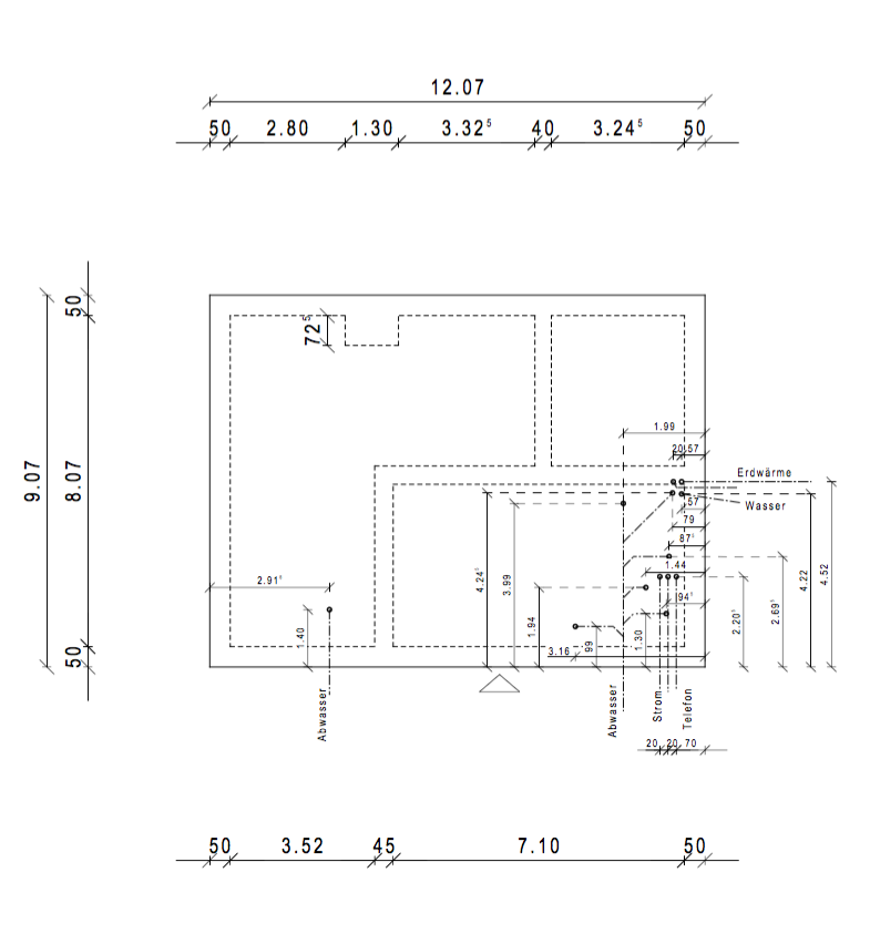

    Ich habe heute folgendes Problem. Bei einem GU-EFH Neubau, bei dem ich meinen besten Kumpel als quasi Ersatzbauleiter unterstütze (GU leider komplett unorganisiert, Bauleiter hat über 30 Baustellen, mittlerweile halbes Jahr Verzug) sind heute gleich 2 Probleme sichtbar geworden. Als heute der SW Hausanschluss wieder freigegraben wurde (Haus ohne Keller) stellte sich raus, dass dieser bei -1,20m und somit quasi auf gleicher Höhe wie der ca. 40m entfernte Straßenanschluss liegt. Da nun eine recht teure Hebeanlage im Garten verbuddelt werden muss, stell ich mir die Frage ob der GU nicht für die Mehrkosten durch die unnötig tief gelegte Grundleitung haften muss, auch wenn der Anschluss Bauherrenleistung ist. Hätte der GU nicht eine gewisse Holpflicht sich die Infos vom Bauherrn über die Höhenlage des Kanals in der Straße zu besorgen.
    Er kann doch nicht einfach irgendwie die Grundleitung legen und so unnötig Kosten verursachen.

    Im Entwässerungsplan/Genehmigung sollten doch eigentlich die Höhen drinstehen?

    Hab gerade nochmal in den Plan zur Bodenplatte geschaut, dort ist es mit -80cm geplant. Somit ist es für mich jetzt ein klarer Mangel. Wenn jetzt dauerhaft die Hebeanlage für 150€ im Jahr gewartet werden muss, wie bemisst man dann so einen Schaden? Über 10 Jahre oder 100 Jahre oder gar nicht? Was ist mit steigenden Preisen? Ich hatte schon einmal so einen Fall wegen zu klein dimensionierter Erdwärmepumpe bei MFH mit Eigentumswohnungen, wo jetzt dauerhaft mit Gas zugeheizt werden muss. Leider sind die Gerichtsverfahren noch nicht abgeschlossen, da alle Eigentümer einzeln den TGA_Planer auf Schadensersatz verklagen.

    Es liegen mehrere Grundleitungen unter dem Haus, die zusammengeführt sind und an 2 Stellen durch das Fundament ausgeführt werden. Diese ganzen Leitungen höher legen halte ich für schwierig.

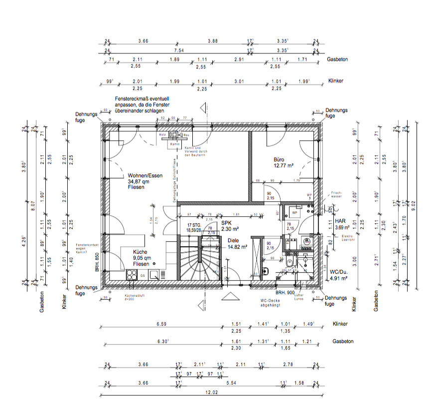

    Na klar, wenns einfach wäre, brauchten wir nicht drüber zu reden. Zeig doch mal den Grundriss mit den senkrechten SW-Anschlüssen und den Lageplan mit dem Straßenkanal.
    Vielleicht kommt mir eine Idee.

  12. #12 Fabian Weber, 07.06.2018
    16.500
    6.587
    Hallo Leute, erstmal vielen dank für die vielen Antworten. Anbei die Pläne der Bodenplatte und des EG. Es sind die Leitungen im EG-WC schon in Vorsatzschalen inkl. Fliesen verschwunden und in der Küche im Heizestrich nochmal verzogen, weil die das mitten in den Raum geplant hatten. :irre Die Grundleitungen nachträglich ändern erscheint mir daher auf Grund der komplett fertig gestellten Bereiche aussichtslos.

    Der Ersteller des Planes ist schon etwas älter? :D Gasbeton, ewig nicht mehr gehört.
    Der Entwässerungsplan mit Höhen hätte mich trotzdem interessiert.
    Aber eines muß man deutlich sagen: 40 m gerade mal Mindestgefälle, wenns geklappt hätte, eigentlich viel zu wenig.
