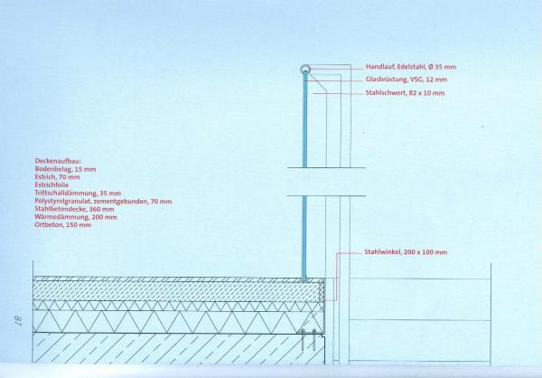

  16. #16 Gast036816, 17.08.2012
    eine detailsammlung als anregung - ja, aber nicht zum abmietzeln oder zum kopieren und stempel drauf.
    das beste ist immer noch ein detail zu erarbeiten, da stehe ich auch auf dem standpunkt, das entwickeln einer detailzeichnung muss per handzeichnen erfolgen, damit der lerneffekt besser ist. der pc verleitet nur zu paste + copy. später am pc ja, aber anfangs von hand.
    wenn ich solche details - in einer fachzeitschrift veröffentlicht - sehe, frage ich mich, welcher geist dahinter steckt. ich möchte nicht wissen, wie oft dieser blödsinn schon abgekupfert wurde. ich meine den einstand der glasbrüstung im boden aufbau von einem namhaften büro in deutschland.

    meinte ja auch die atlanten, nicht die zeitschrift. die zeitschrift finde ich auch k...e und die details sind für den ...
    ich habe hier auch eine standarddetailsammlung aus dem brandschutzbereich wo sich einem teilweise die haare kräuseln.
    der dach-atlas gehört hier aber zu unseren liebsten büchern. wobei man unbedingt festhalten muss, dass selten bis nie ein detail (egal aus welcher) sammlung überhaupt übertragbar ist. derartige details sehen wir nur als einen möglichen ausgangspunkt für die weitere planung.
    schon komisch, was? da saßen studenten noch rauchend und kaffeetrinkend in der cafete und haben solche punkte ausdiskutiert und mit analoger ausstattung zu papier gebracht.

    gut getroffen, das ist so ein typisches beispiel. so was findet sich aber auch in diversen fachbüchern wieder.
    allerdings sehe ich hier bei bewerbungen von hochschulabsolventen immer und immer wieder deren studienarbeiten in genau so einem stil. ist das der geist schlechter ausbildung? oder bilden hier die verfasser derartiger details die nächste generation aus?
