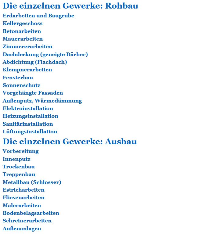

    Hallo Zusammen,
    ich werde mein Haus in Eigenvergabe bauen. Die Baufirmen kenne ich alle persönlich und machen einen guten Job. Stimmen sich vor allem untereinander ab, da sie regelmäßig miteinander arbeiten.
    Jetzt bin ich aber am überlegen ob ich wirklich an alle Gewerke gedacht habe. Könnt Ihr mir hier bitte weiterhelfen?
    - Aushub (Baugrube ausheben inkl. Entsorgung, Kellergrube verfüllen, Wasser/Abwasser, Entwässerung, Gartenarbeiten
    - Rohbauer (Keller inkl. Haus und Garage)
    - Zimmerer (Dachstuhl von Haus und Garage
    - Elektrizitätswerk für Mehrspartenanschluss
    - Fensterbauer (Fenster mit Fensterbretter innen und Außen und Verschattung inkl. Einbau)
    - Torbauer fürs Garagentor
    - Innenputz, Außenputz, Streichen
    - Heizung und Sanitär
    - Elektroinstallation
    - Fließenleger
    - Fußböden inkl. Unterkonstruktion (kein Estrich da Wandheizung und geschraubte Dielenböden mit Holzunterkonstruktion)
    - Estrich für Bad WC und Hauswirtschaftsraum
    - Außenanlagen inkl. Pflastern
    Fehlt hier noch was?
    Vielen Dank und viele Grüße,
    Hansi

    Viel Erfolg damit. Wäre mir neu, dass es bei Einzelvergabe der Gewerke ohne größere Stillstandszeiten klappt.
    Aber zum Thema Gewerke.
    Das was du hier als Gewerk bezeichnest sind fast alles Vorhaben.
    Vorhaben: Aushub - entsprechendes Gewerk: Tiefbauer
    Vorhaben: Rohbau - Gewerk: Betonbauer und oder Maurer
    ich mag das jetzt nicht für alle aufgeführten Punkte machen.
    Wenn ich deine Vorhaben den entsprechenden Gewerken zuteile fehlt der Dachdecker. Ein Zimmerer zimmert dir i.d.R. nur den Dachstuhl, aber eindecken ist Aufgabe des Dachdeckers.
    Hoffentlich hast du für die Koordination einen Planer an der Hand.

    Bsp.: Keine Ahnung ob Du einen Spengler brauchst oder nicht oder wer sonst die Blecharbeiten (welche gibt es denn überhaupt bzw. wo ist den überall Blecharbeiten nötig? Weißt Du das?) macht.
    Ohne übergreifende Planung überlässt Du es jedem Gewerk was es tun soll und daher passen auch aktuell die Angebote, aber 20% (um eine Zahl zu sagen) zum kompletten Puzzle fehlen, weil es keiner (auch Du nicht) auf dem Schirm hat.
    Wer macht z.B. die Terrassentürabdichtung. Der Fensterbauer? Der Dachdecker? Der Innenausbauer? Der Galabauer? und vor allem: wie macht er die? Passt das zu dem Rest der hier eingreifenden Gewerke (Rohbauer, Putzer, Fensterbauer usw usf...)
    Oder Vorsatzschalen in den Bädern: Macht die der Trockenbauer oder der Sanitärer mit Duofix? Keine Ahnung wie Du Dir das gedacht hast

    Mir fehlen die Innentüren und jemand der die Leitungen durch den Garten legt.

    Wasser-, Telekom-, und Gasanschluss bekommt das Haus nicht?

  10. #10 Peter Hausbau, 18.01.2020
    Peter Hausbau
    Peter Hausbau
    05.01.2020
    152
    13
    vielleicht hilft dir ja diese Auflistung
    die ist aus dem Bauherrenhandbuch von Stiftungwarentest
