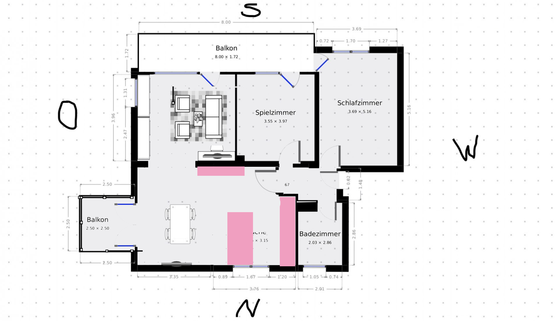

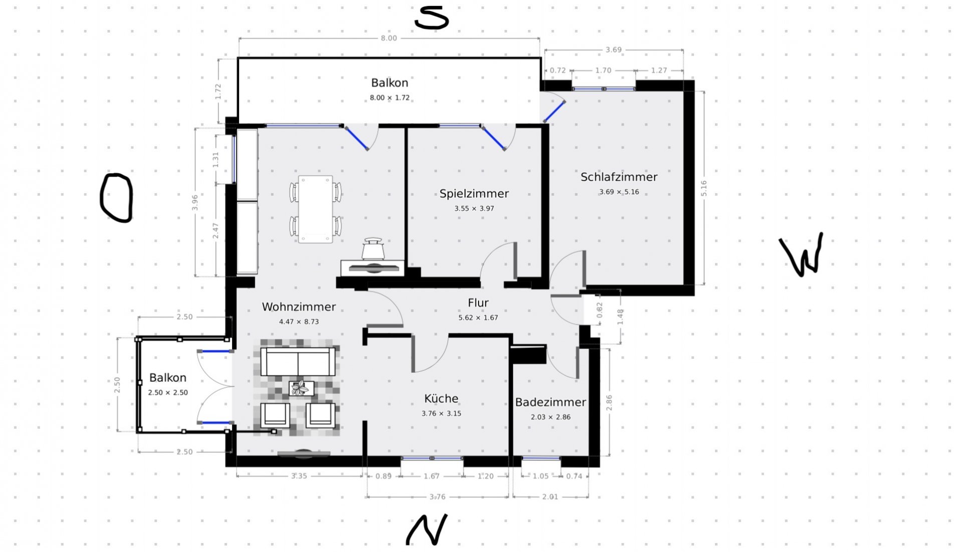

    wir haben eine Wohnung geerbt, in die wir gerne einziehen würden. Leider werden wir mit dem Grundriss nicht so richtig warm und wissen nicht so recht wie wir ihn verändern könnten.
    Gerne hätten wir alles offner gestaltet, auch der lange schmale Flur gefällt uns nicht so recht.
    Bisher war der Plan einfach die Küche mit dem Ess.- und Wohnzimmer zu verbinden. Der Flur bliebe in dem Fall unberührt.
    Ich hoffe Ihr habt noch Anregungen und tipps zur Grundrissveränderung für mich. Bin schon ganz gespannt und freu mich auf eure Antworten.

    Ich würde einfach mal für den Standard-1-Personen-Bewohner den Flur bis zum Spielzimmer einkürzen. Wofür das Spielzimmer hier stehen soll, wird wohl das Rätsel bleiben.

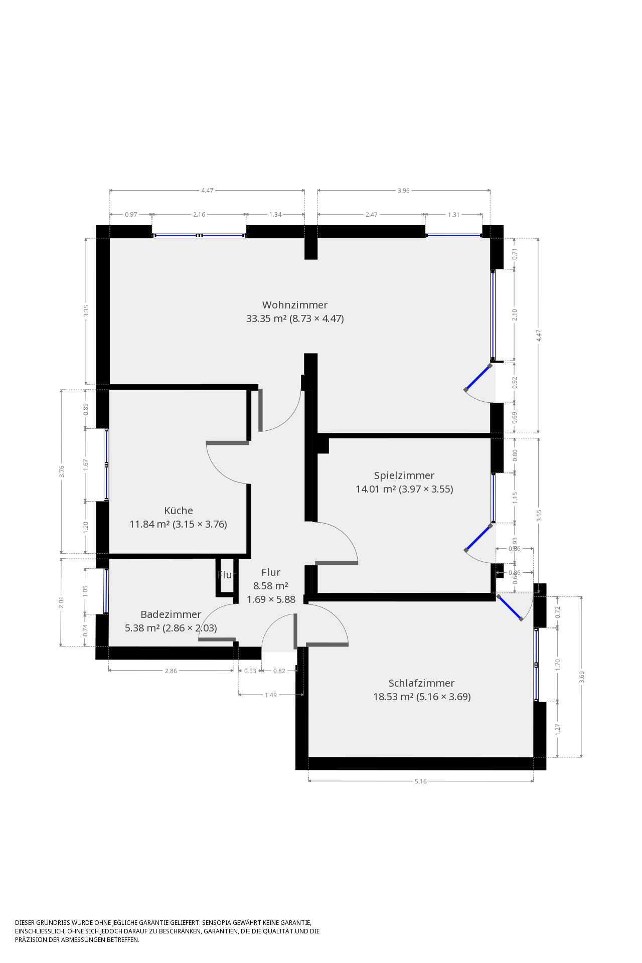

    Wird sind 2 Erwachsene und ein Kind, dass Spielzimmer wird also benötigt, die Ausrichtung habe ich hinzugefügt.

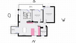

    Allzu viel Möglichkeiten seh ich jetzt nicht. Yvonne meint wohl sowas:
    Garderobe ist allerdings nicht vorhanden.

    Der Vorschlag gefällt mir schon sehr gut! Auch wenn die tragende Wand die rechte des Flures ist, werde ich trotzdem die alten Wände mit einem Stahlträger abstützen müssen?

    Üblicherweise überspannen tragende Wände etwa eine Länge von bis zu 6m. Das gilt aber m.W. für Neubauten. Nach Deiner Skizze sehen die Flurwände nicht tragend aus. Von daher sollte wegnehmen kein Problem sein. In Altbauten muss man aber immer mit Überraschungen rechnen. Vielleicht lässt man lieber eine Säule hinter der Kücheninsel stehen. Den Statiker brauchst Du imho sowieso.

    Ich würde noch Kinderzimmer und Schlafzimmer tauschen.

    Mir würde da total der Abstellraum fehlen bei 3 Personen.
    Ggf großes Zimmer einkürzen, also am Eintritt noch eine Garderobe plus Abstellraum.
    Bad in Rtg Küche vergrößern, wäre auch nicht schlecht.
