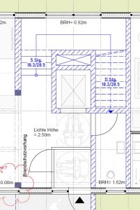

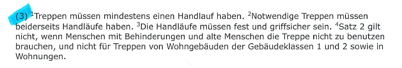

    Guten Abend zusammen,
    mir stellt sich derzeit die Frage, ob ich in einem notwendigen Treppenraum (sh. Anhang) gemäß NBauO tatsächlich einen zweiten Handlauf einplanen muss oder lediglich ein Handlauf realisiert werden muss. Der §34 (sh. Anhang) hat dort ja scheinbar eine Ausnahme parat, wenn die Treppe nicht durch ältere oder behinderte Menschen genutzt werden muss. Wir haben in unserer Planung einen entsprechenden Aufzug vorgesehen, sodass tatsächlich eine Alternative zur Erschließung des Gebäudes besteht.
    Ich würde mich freuen, wenn es dazu Erfahrungswerte geben würde.
    Vielen Dank!

    In dem zitierten Paragraphen steht doch ganz klar drin: Falls eine Alternative zur Treppe vorhanden ist, reicht ein Handlauf aus.

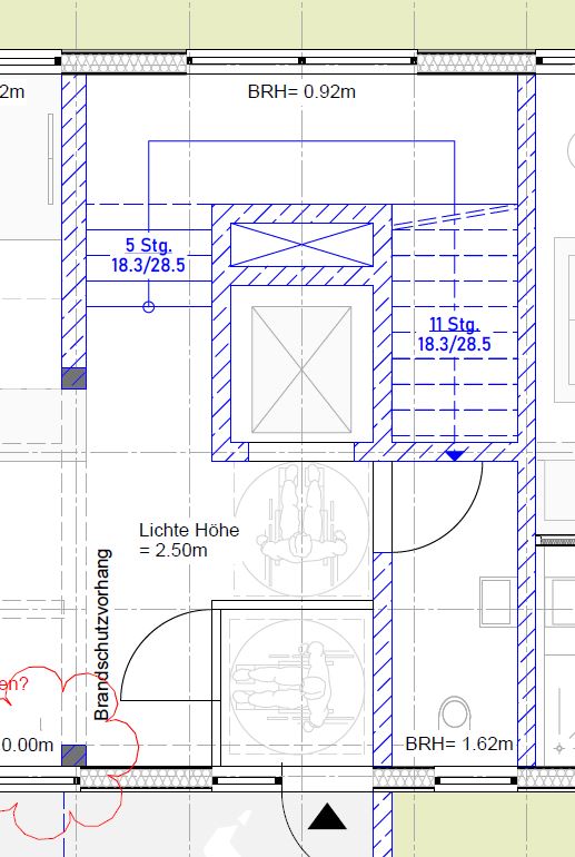

    Aber sollte der Aufzug der evtl. notwendigen Begleitperson nicht besser auch noch Platz bieten?

    Ein Handlauf reicht aus, selbst in Geb.-Klasse 4 mit 18 barrierefreien Wohnungen.
    @VollNormal welcher Aufzug soll denn bitteschön nicht für eine Begleitperson Platz bieten? Wir sprechen nicht vom Treppenlift.
    Ich habe beim Bau bewusst auf die wandseitigen Handläufe verzichtet, nachdem wir die Bauvorschriften akribisch durchforstet haben weil jedes Dagegenstoßen in die angrenzenden Schlafzimmer übertragen wird. Bisher ist das Fehlen noch Niemandem aufgefallen.

    Na der auf dem Planausschnitt. Zumindest wenn die Figur halbwegs maßstäblich ist, sieht mir das sehr knapp aus.

    Na die Begleitperson wird ja wohl nicht auch mit dem Rollstuhl unterwegs sein. :)
