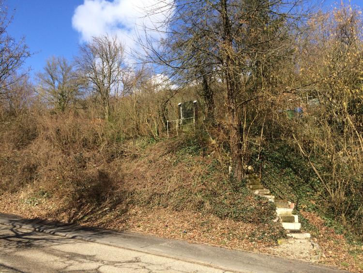

    Moin,
    anbei Foto vom Grundstück ca 1800qm - 35k Euro. Breite 18m, Tiefe 80m bis zur Kuppe (Nord-Ost). Straße ist also im Süden und ist leider abfallend von West nach Ost......kein B-Plan vorhanden, somit nach § 34 bebaubar.
    Drauf soll Haus mit Wohnfläche ca. 180qm + Lagerraum (kalt) 30qm + Doppelgarage + 5-8 Stellplätze/Carports - auf einen echten Keller könnte verzichtet werden. Budget 500k Euro brutto all-in. Bodengutachten liegt naturgemäß noch nicht vor.
    Sinnvoll, machbar oder zu kühn?!

    Auch wenn man aus dem Bild den Geländeverlauf schwer erkennen kann (es geht halt aufwärts.....aber wie?) wüsste ich jetzt nicht warum man das Grundstück nicht bebauen könnte. Die Pflege des steilen Hangs im Hintergrund könnte interessant werden, aber auch das ist lösbar. Hangsicherung? auch machbar. Parkmöglichkeit? vermutlich Schwierig. Notfalls Garage an der Straße, und dann Fußmarsch zum Haus. Ausrichtung finde ich auch OK.
    Es gibt sicherlich ein paar Details die Geld kosten (Hangsicherung etc.) aber unter´m Strich wäre das nicht das erste Haus das an einem Hang gebaut wird.

    Das Grundstück ist voll erschlossen, Altbestand. Aufwärts geht es recht ordentlich. Reden hier von 2m bis sicherlich an 10m Höhenunterschied zur Straße, wenn nicht mehr. Mein Architekt hat erstmal geschluckt. Die 5 Parkplätze + Doppelgarage sind zwingend notwendig.

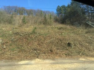

    Nachbargrundstück 50m weiter

    Das wird auf 18m aber eng. Parkplatz Mindestbreite um die 2,5m, da sind 12,5m schon für die Parkplätze weg. Doppelgarage min. 6m, und schon musst Du über´s Nachbargrundstück damit Du überhaupt in´s Haus kommst. ;)
    Eine entsprechende "Tiefgarage" in den Hang bauen, da kriegst Du auch noch mehr Autos unter. Das geht aber in´s Geld.

    Bei der Erstellung des Baugrundgutachtens auch den oberen (steilen) Teil einschließen. Hangrutsch hatten wir erst neulich hier im Forum.
    Parkplätze? hintereinander am Grundstücksrand in abgestuften Höhen, quasi terrassenartig angelegt?

    wäre sicherlich eine Möglichkeit. Winkel ist 30 Grad plus, geschätzt.
