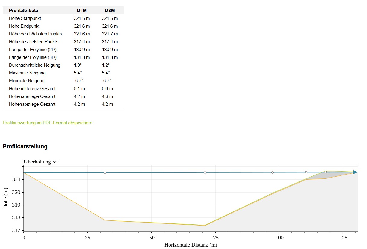

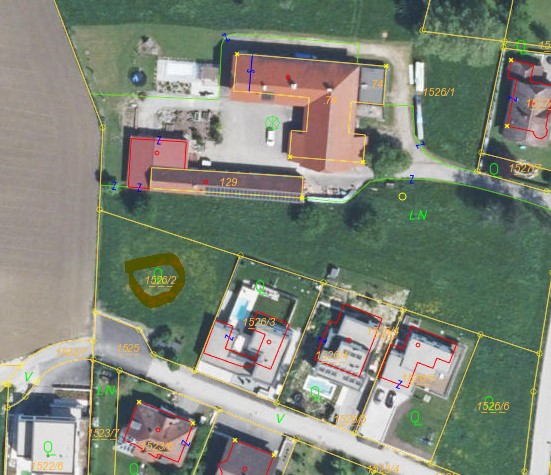

    Am besten zeigst Du einmal das Grundstück in Luftbild, Katasterauszug und Fotos (auch ein Höhenprofil wäre urst).
    Wird in Österreich gebaut (ich frage wegen der Unterscheidung in "Baumeister" und "Architekt") ?

    Stimmt hätte ich gleich mit hochladen sollen. Ja das Grundstück liegt in Österreich ;-).
    Was vielleicht auch noch wichtig ist: Laut Bauvorschrift darf das Objekt talseitig mit max. 2 Geschoßen in Erscheinung treten. Stützmauern dürfen max. 1,2 Meter hoch sein und müssen 3 Meter auseinander sein.

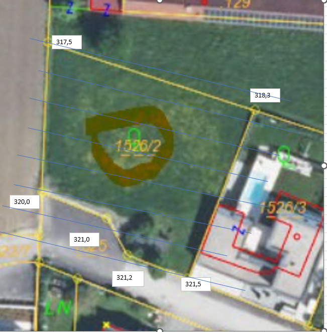

    MMN sollte das Gefaelle etwa so sein. 10% Richtung NNO.
    Du kannst mir gern per PM die Adresse mitteilen. Gibt es da streetview?
    Ich bin auch der Meinung mit dem Gelaende zu bauen. Zumal Dein Budget recht knapp (pool) ist. Kannst Du ueber die Bebauung im Norden hinweg schauen? Bilder sind auch recht nett.
    Ich kann mir gerade nicht vorstellen, das es bei split level, was vermutlich der Architekt plant, mehr Treppen gibt. Das rumstochern im Trueben macht wenig Sinn. Du kannst mir ja die Plaene beider Varianten zukommen lasssen.

    Welches Bundesland ist es denn? Welchen Baustiel moegt Ihr?
    10% sind kein steiler Hang. Da kannst Du Alles bauen was Du willst. Hang ist zwar etwas teurer aber bei 10% eher in 5 stelligen Bereich. Da Du keine Informationen von Deinen beiden Varianten preisgeben willst, kann man zu den Kosten wenig sagen. Bei aehnlichen Wohnflaechen und Ausstattungen sollte das kaum ein Unterschied sein. Ich plane auch gerade mein Hanghaus. Du kannst ja mal hier rein schauen. Grundrissauswahl bei schwierigem Baufeld und Hanglage.
    Ich habe da auch sehr viele Varianten untersucht. Am Anfang EG (schlafen) mit UG (wohnen). Aktuell bin ich bei einem EG (wohnen) und OG (schlafen) Da der Hang mit 14% nicht sehr steil ist. Ein echter Keller kommt nicht in Frage. Was bei Eurer Variante vom Baumeister wohl auch teuer (ca.100k) kommt.
