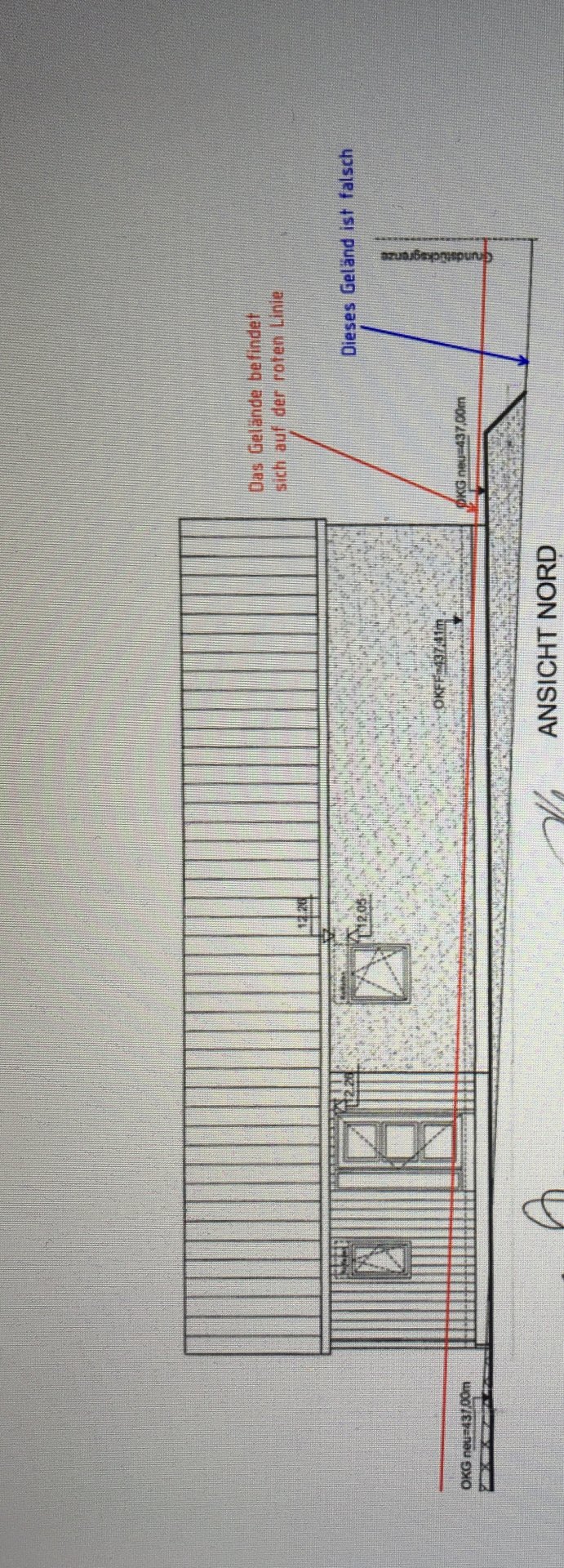

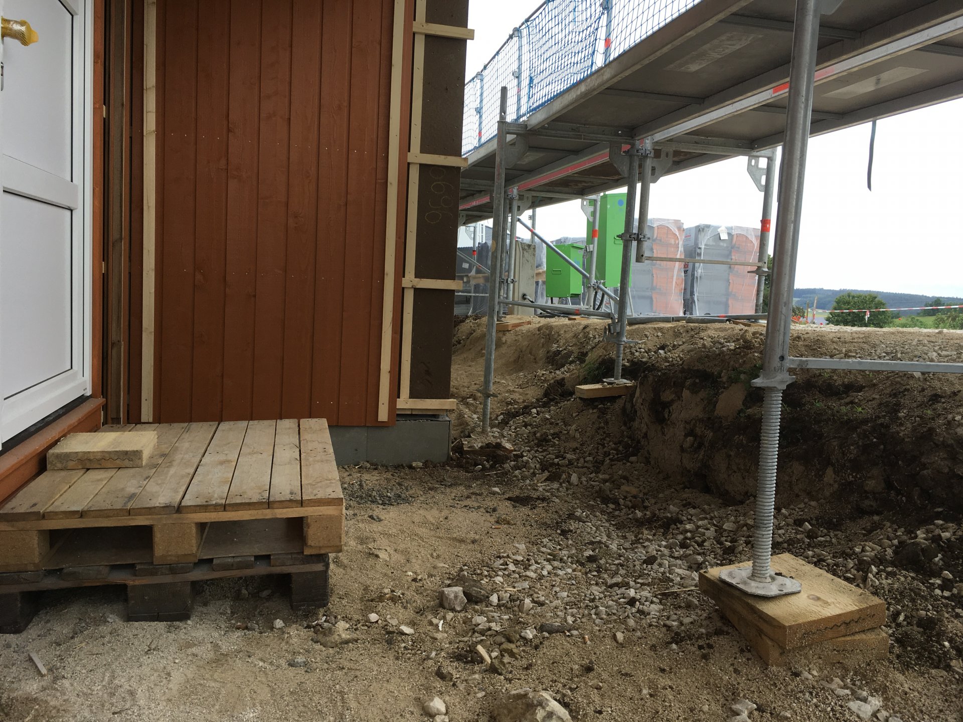

    Hallo ich habe einen Bauvertrag schlüsselfertig. Im Plan des Architekten ist ein Fehler, den ich als Bauherr nach Aufstellen des Rohbaus recherchiert habe. Der Architekt hat eine Aifschüttung von 60 cm bei leicht abfallendem Gelände geplant. Leider steht im Plan dass das OKG Neu nach Aufschüttung 437 m beträgt. Das stimmt nicht denn das natürliche Gelände befindet sich abfallend von 438 auf 437 m. Somit ist der Rohbau an dem aufwärts liegenden Gelände 60 cm im Hang verschwunden. Ausgerechnet ist das auch der Hauseingang meines Bungalows. Steht man beim Rohbau vor der Haustür, so ist man bis zum Oberschenkel in einem Loch.
    Wir befinden uns seit 10 Wochen in Diskussionen darüber was nun geschehen soll. Der Rohbau StanD bereits in einer Seenlandschaft da bindiger Boden Und zu tief ausgehoben. Der Bauträger will lediglich die Außenanlagen anpassen. Das halbe Haus ist 60 cm unter Straßenniveau bei 3,5 m Abstand zu derselben. Ich soll nun für alle zukünftigen Schäden durch Wetter aufkommen.
    Anwalt ist eingeschaltet. Gutachter kommt hoffentlich demnächst, haben alle keine Zeit.
    was sagt ihr dazu ? nachgeben oder Rückbau verlangen. Meine Kosten explodieren einstweilen obwohl die Baustelle seit 10 Wochen stillsteht

    Der Architekt ist Teil des Bauträgers?
    Du kannst genau belegen, dass das Haus eigentlich 60 cm höher geplant war?
    Dann: Rückbau und Neu.
    Schreib dem BT genau diese Forderung mit Fristsetzung für Zustimmung und Umsetzung inkl. Ankündigung weiterer Schadenersatzforderungen für Kreditmehrkosten etc. sofern der Baufortschritt länger dauert als vertraglich vereinbart.
    Sollte er sich weigern musst du wohl über ein selbständiges Beweisverfahren §485 ZPO gehen.
    Einzige Frage, die noch im Raum steht:
    Warum wurde der Fehler erst so spät bemerkt und gerügt?

    Wenn der Beweis nicht gelingt bleibt dir nur eine Ringdrainage die das hangseitig anfallende Wasser um das Haus herum hangabwärts ableitet.

    Plan ist leider nicht eindeutig, weil die OKG neu und die OKFF ja eindeutig bemaßt sind und in der Ausführung ja offenbar eingehalten wurden. Also kann der BT durchaus mit der Neumodellierung deines Grundstücks als ausreichende Form der Mängelbeseitigungsvorschlag durchkommen.

    OKG neu entspricht in Wirklichkeit OKG alt das ist das Problem.....Architekt hat dienAufschüttung nicht dazugezählt

    Der Bauleiter wollte einfach weitermachen als wenn nichts wäre. Ein unabhängiger Architekt hat die Höhen nachgemessen und dem BT verständlich gemacht, dass die Geländehöhen im Plan falsch sind. Das hatten die dann auch kapiert aber wollen eben nur Gelände anpassen.

    Leier dem BT die kostenneutrale Geländeanpassung sowie den Einbau einer Ringdänage aus dem Kreuz und gib dich damit zufrieden. An den Mehrkosten könnte sich den Bauüberwacher der das nach dem Urlaub nicht gesehen hat ja beteiligen, mindestens durch Honorarnachlass.

    Frage ist auch das Wasser, der Kanaldeckel vom unmittelbaren Nachbar ist 60 cm höher als meine OKFF, bindiger Boden , dh sickert kein Wasser ab...laut Stadt ist Rückstauebebe Oberkante Straße...glaub nicht das das gut ist
