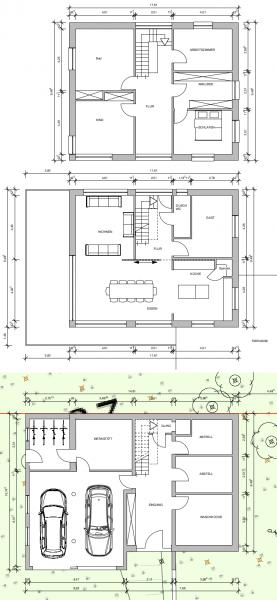

    Dann nimm das , was Ihr beauftragt habt und was Ihr bis hierhin in den bisherigen Beiträgen für Euch als sinnvoll betrachtet ,mit !:bierchen:
    Der Architekt kennt das Grundstück , Lage usw.
    Er hat einen Höhenplan ... Überblick ... live erlebt ..
    Oder genug Erfahrung ,weil er in der Region " Hanggrundstück " tätig ist !

    also von meiner seite: 3,6m Breite fürs Wohnzimmer ist etwa 1m zu schmal für die meisten Nutzungen.
    Dass die Treppe einem weder im KG noch im EG entgegenkommt, wurde schon gesagt, ob es da eine elegante Lösung gibt mit der man mal von der einne mal von der anderen Richtung gut eingesammelt wird und dennoch kein Platz verschwendet, wird sich zeigen. Also weiterknobeln :)

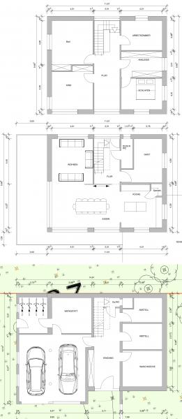

    entwurf.jpg Hier nun die weiterentwickelte Version, wobei folgende Dinge noch geändert werden:
    Keine Speisekammer in der Küche, dafür wird ein Raum im KG Speisekammer.
    Die Tür zwischen Wohnzimmer und Flur im EG ist noch unklar. Fenster in der Küche, im Schlafzimmer, Bad sowie Arbeitszimmer sind auch noch nicht genau definiert.

    Bitte auch einen Lageplan dazu!
    Das Haus völlig unabhängig des Lageplan zu beurteilen bringt absolut nichts. Wo ist die Straße, wo die Zufahrt, woher kommt man, in welche Richtung steigt das Gelände usw...

    nichts besonderes, sieht nach kataloggrundriss aus, in dem eine garage reingeschoben wurde.

    Nö, sieht (Lage)planlos aus !
    Westen ist links ?
    Einfahrt zur Garage im Süden ?

    Lageplan bitte...
    Und mal an jede Hausecke die Geländehöhe eintragen.
