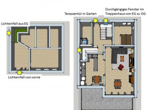

    Hallo liebes Forum,
    es ist soweit, meine Frau und ich wollen uns trauen ein Haus zu bauen. Einen Architekten gibt es auch bereits, genauso wie einen ersten Entwurf, der von mir kommt und schon die erste Iteration mit dem Architekt durchlaufen hat.
    Ich würde mich freuen, wenn der ein oder andere sich hier zu unserem PLanungsstand äußern würde.
    Was ist uns wichtig?
    - Keine komplett offene Küche, sondern abtrennbar zum Wohnraum durch eine/zwei Schiebetüren
    - Zusätzlicher Essplatz in der Küche für 4 Personen (auch wenn das einige hier für Verschwendung halten )
    - Elternbad mit Aussicht, Saune und Zugang zum Balkon (für nach der Sauna)
    - Kinderbad
    - 2 Kinderzimmer + zusätzliches Gästezimmer
    - 1 Raum fürs Kino/Musik
    - Elternschlafzimmer mit angeschlossener Ankleide. Das Schlafzimmer darf gerne dunkler sein.
    - Außerdem will meine Frau ein weiteres kleines Zimmer zum Lesen/entspannen/Büro
    Grundsätzlich bin ich immer hin und hergerissen zwischen Großzügigkeit und offenem Wohnen, was ich toll zum ansehen finde, mich aber irgendwie nicht richtig wohl drinn fühle. Aktuell wohnen wir z.B. in einer Maisonette Wohnung. Toll anzusehen, aber unpraktisch, da der Raum unterm Dach nicht abtrennbar zum Wohnbereich ist.

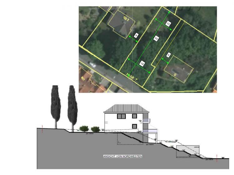

    Das Grundstück
    Kein einfacher Bauplatz, da lang und schmal (Hinten nur 15 Meter breit) mit übertragenen Abstandsflächen zum Nachbargrundstück im Osten. Hanglage mit Zugang von unten und 8 Meter Höhendifferenz von der Straße zum Plateau. Dafür unverbaubare Fernsicht.

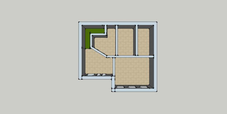

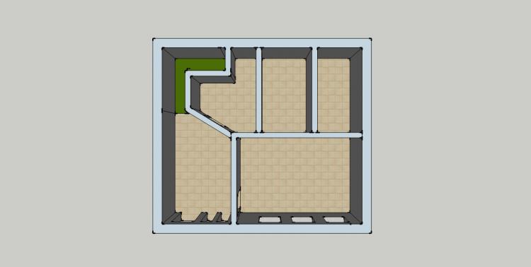

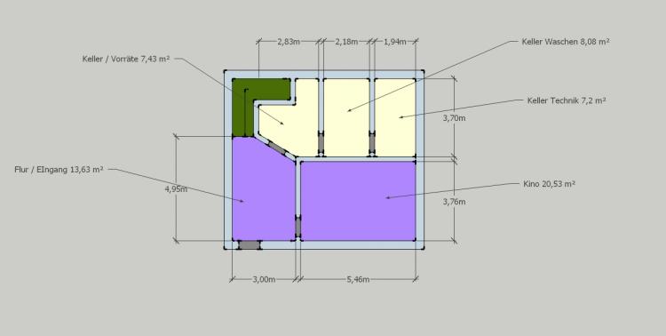

    Der erste Entwurf
    Vorderansicht
    UG

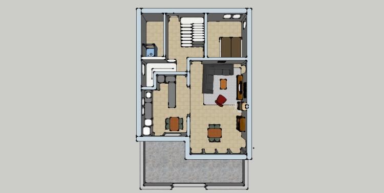

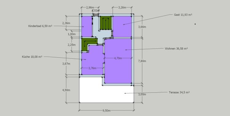

    EG

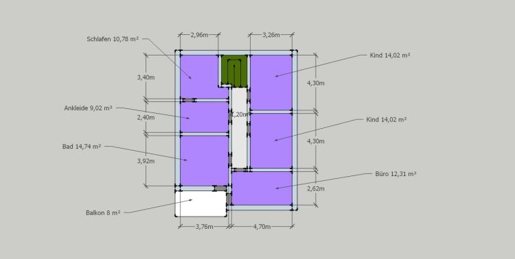

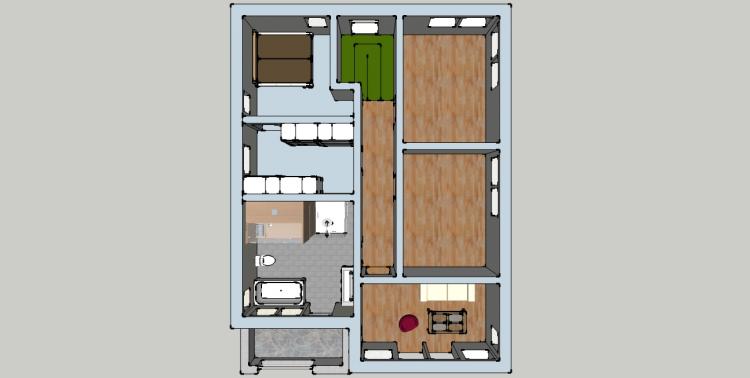

  2. #2 neverlandradio, 05.09.2015
    neverlandradio
    neverlandradio
    05.09.2015
    15
    Ingenieur
    Erlangen
    Og

  5. ziesel
    ziesel
    21.09.2013
    569
    Student
    Südniedersachsen
    Freier Architekt - oder vom Bauunternehmer "vermittelt"?
    "Fast identisch" klingt nach dem Versuch "volles Geld für ein Viertel der Arbeit..."
    Ehrlich gesagt: Das beste am ganzen finde ich das Grundstück. Das scheint Potential zu haben für ein wirklich hervorragendes Heim. Draufgestellt wurde aber ein Schubladenkataloghaus mit Kellerlocheingang. Sieht ein bisschen aus wie ein umgebauter Altbau (Zugang zur Waschküche durch den Vorratsraum, verwinkelte Räume, enge Flure,...) Weder zeitgemäß noch attraktiv oder funktional.

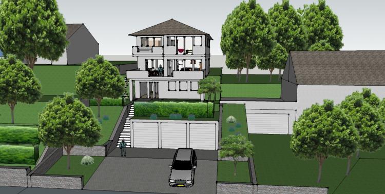

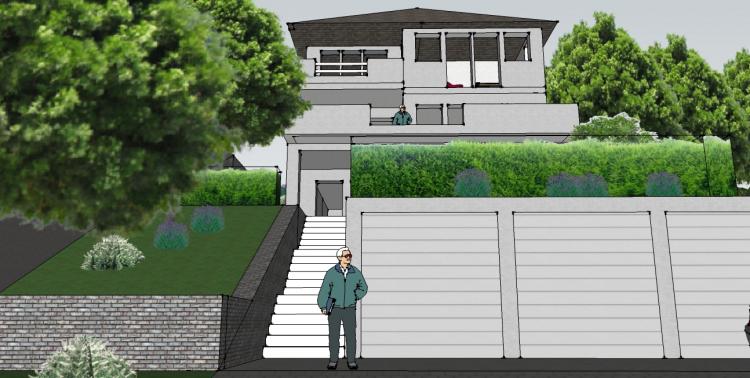

    Mist finde ich, dass man, wenn man ankommt, erstmal nur Garagen sieht und nicht erahnen kann, wo der Eingang ist. Den Anblick deiner "Vorderansicht" hat man leider nur, wenn man mit dem Helikopter anreist. Von der Stasse aus wird man nur raten können, wo der Eingang wohl ist. Wenn schon 3D-Perspektive, dann doch bitte mit realistischer Perspektive... So ist's geschönt und kaschiert die Mängel.
    Wenn man als Ankömmling dann erraten hat, dass man die Stufen hinauf muss und sich bei Eisesglätte (extreme Unfallgefahren im Winter!!!) die gefühlt 1000 Stufen hinaufgequält hat und Einlass bekommt, hat man das erhabene Gefühl, in einem Keller zu sein. Mist.
    Von diesem Keller geht es dann durch einen engen, finsteren Treppenschacht weiter. M.E. eine reine Katastrophe. Und genauso gehts im ganzen Haus weiter, überall enge dunkle Flure und verwinkelte Räume - das krasse Gegenteil zu dem, was man aus der Helikopterperspektive erwartet.
    Blödsinn. Auch bei einem schmalen Hanggrundstück kann man den Eingang stassennah anlegen. Und dabei durchaus den Eindruck erwecken, ein Haus un nicht einen Keller zu betreten. Ich jedenfalls würde, wenn ich nicht regelmäßig die Mitbewohner und Besucher mit gebrochenen Knochen im Krankenhaus oder mit gebrochenem Genick auf dem Friedhof besuchen wollte auf extreme Aussentreppenorgien verzichten und die Stufen, insofern notwendig, in den Innenraum verlegen. Und dort dann auch auf enge und finstere Treppenschächte und Flure verzichten.

    4) Ansicht Garagen - So schlimm finde ich es garnicht. Aber das ist sicher Geschmackssache
    5) "Rutschgefahr durch Außentreppe" - Stimmt, zweifellsfrei nicht optimal, leider ist uns nichts besseres eingefallen, denn: " Auch bei einem schmalen Hanggrundstück kann man den Eingang stassennah anlegen" stimmt hier leider nur bedingt.
    Setzt man das Haus weiter nach vorne wird das jetzige Souterrain zum Vollgeschoss. Damit muss das OG entfallen und wir landen beim ersten Entwurf des Architekten. Quasi 2 treppenartig versetzte Vollgeschosse über der Garage. Was uns daran nicht gefällt ist, dass das EG dann hinten unter der Erde ist und ich nur vom OG in den Garten komme. Zusätzlich liegt das EG eben eine Etage tiefer, was den Ausblick verschlechter und auch die Einsehbarkeit von der Straße ermöglicht.
    Davon ausgehend sind wir bei der jetzigen Variante gelandet bei der man zwar viel laufen muss, aber von der Straße absolut nichts einsehbar ist.

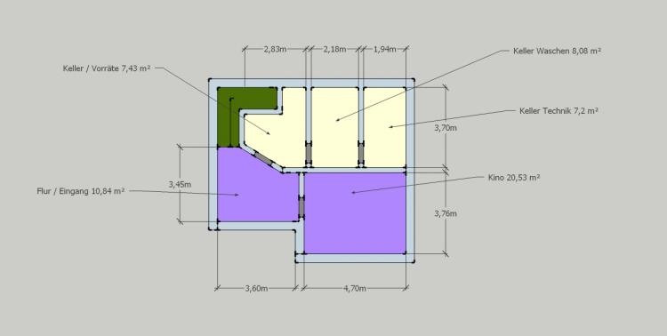

    Oh ich seh gerade beim Keller hab ich einen alten Stand reingestellt.... Dort soll natürlich auch der Vorsprung übernommen werden.

    Das Grundstück ist im Vergleich zu den Nachbarn nicht sehr breit ...Baulücke
    D.h. die Nachbarn sind weit weg (Privatsphäre ) .
    Wie breit ist das Baufenster ?
    Wie breit ist das GS ?
  11. #11 neverlandradio, 05.09.2015
    neverlandradio
    neverlandradio
    05.09.2015
    15
    Ingenieur
    Erlangen
    Ganz oben hatte ich ein Bild vom Grundstück eingestellt. Das Grundstück ist 15m breit wobei an der einen Seite die Abstandsflächen aufs Nachbargrundstück übertragen wurden. Dort können wir also etwas näher an die Grenze, allerdings nicht zu nah, da das Grundstück daneben wie eine Terasse abfällt und die Terasse des Nachbarn an die Grundstücksgrenze grenzt. Nachbarhaus ist allerdings unbewohnt und wird wohl früher oder später abgerissen werden.
    Baufenster gibt es keins. Haus kann prinzipiell überall stehen. Von den üblichen vorgeschriebenen Abstandsflächen abgesehen.
    Aufgrund der Baulücken Situation ist der Entwurf bewusst an den Seiten geschlossener, was ebenfalls recht gut gelungen ist wie ich finde.

    Nun die 12 Meter sind nur in der Theorie möglich. Das Gelände sollte nach Aussage vom Architekten wie gesagt bei zu naher Grenzbebauung zur der Seite gegen gegen Abrutschen mit einer Stützmauer gesichert werden, weil das Nachbargrundstück teilweise deutlich niedriger ist! Der Architekt möchte aus diesem Grund nicht breiter als 10 Meter planen.

    Und wie tief kann in den Hang gebaut werden ?
    Erdbewegung wird es so oder so geben !:biggthumpup:
    Wie viel davon ( Erdarbeiten ) sind /ist möglich ?
  15. #15 neverlandradio, 05.09.2015
    neverlandradio
    neverlandradio
    05.09.2015
    15
    Ingenieur
    Erlangen
    Das Budget und damit die Erdareiten sind nach oben begrenzt...
    Wir wollen Kosten für Küche, Kamin etc. eingerechnet die 500 nicht wesentlich überschreiten... Dabei lege ich Wert auf hochwertige Bausubstanz und Materialien. Lüftung mit WRG ist geplant. Heizung wird noch diskutiert. Das ist ja eine Diskussion für sich.
    Ein früherer Entwurf hat mal vorgesehen das komplette Haus zu unterkellern, bzw. in einer noch früheren Version war sogar ein Aufgang von der Garage ins Haus geplant (von mir, nicht vom Archi). Das ist aber eben nicht bezahlbar ^^

    Wenn du ein "normales" Haus haben willst, dann brauchst du ein "normales" Grundstück. Topfeben, rechteckig, Südausrichtung. Ein Haus am Hang muss anders sein, weil eben die Grundvoraussetzungen durch das Grundstück vollkommen andere sind.
    Na dann fangen wir mal unten an:
    -in der Nähe der Haustüre findet sich kein sinnvoller Platz für eine Garderobe; man bekommt zwar sicher ein paar Garderobenhaken in die Wand zwischen Kino und Vorrat geschraubt, aber das Raumgefühl wird von einer "irgendwie dahingestellten" Garderobe nicht profitieren. Steht halt irgendwo rum, wo grad Platz ist
    -in der Nähe des Kinos findet sich kein Klo
    -in der Nähe des Eingangsbereichs findet sich kein Klo - blöd, wenn man nach Hause kommt, dringend müssen muss, aber dann von der Garage aus noch den halben Mount Everest besteigen muss...
    -der Vorratskeller bietet kaum Platz für Vorräte
    -das finstere Kino ist an der Schokoladenseite mit Panoramablick situiert
    -im verwinkelten Treppenschacht bleibt womöglich bereits beim Einzug das Sofa stecken
    -die sechseckige Küche ist schlecht zu möblieren; der in der 3D-Ansicht dargestellte "freistehende" Schenkel sorgt dafür, dass die Küche unglaublich eng wird - von so einer "freistehenden" Lösung solltest du dich auf jeden Fall verabschieden...
    -dem Sofa bleibt zwischen Tür und Fenster wegen des freizuhaltenden Durchgangs hinterm Sofa auch recht wenig Platz - schon wieder beengtes Wohnen auf riesiger Fläche...
    -Kinderbad auf der falschen Etage
    -im Gästezimmer passt nur ein Bett, kein Stauraum für Koffer oder/und Kleidung
    -2 mal Treppe an unterschiedlichen Positionen kostet viel Platz
    -Büro nur eingeschränkt nutzbar (zB kein Kundenverkehr möglich)
    Sozial suboptimal ist die systematische Benachteiligung der Kinder (dunkle Kinderzimmer und -bad auf unterschiedlichen Ebenen, Kinderzimmer zur Seite raus, während die Eltern sich für alle Räume das Superpanorama gönnen (Bad, Büro, Kino...) )
    Wer will schon eine halbe Million für "so schlimm finde ich es gar nicht" ausgeben? Ich würde da eher ein "hey, super" erwarten.
    Zum Einfallen lassen habt ihr ja auch einen Architekten.
    Klingt auf den ersten Blick erstmal um einiges stimmiger und besser zum Grundstück passend.
    Na und? Das stört weder die Heizung noch die Vorräte oder das Kino. Auch ein Abstellraum kann "unter der Erde" problemlos existieren, insbesondere, wenn man ohnehin mit einer Lüftungsanlage liebäugelt.
    Unfug. Du kannst auch vom EG aus die Treppe am Haus entlang nach oben in den Garten laufen. Treppe rauf musst du ja sowieso. Bei "deiner" Version allerdings auch dann, wenn du nicht in den Garten willst. Abgesehen davon: Was willst du in dem dunklen Garten hinterm Haus, wenn du vorn deine Terrasse mit toller Aussicht hast?
    Kann man ja prüfen, wie "schlecht" die Aussicht dadurch wird. Möglicherweise ist sie ja trotzdem noch attraktiv. Gegen die Einsehbarkeit kann man etwas unternehmen, und wenn man unbedingt "Aussicht von ganz oben" will kann man ja auf dem Dach noch die Sauna-Dachterrasse andenken. Oder einen separaten Freisitz "oben" im Garten, von dem aus man über das Haus hinwegsehen kann...
    Wohnzimmer 5-eckig
    Küche, Schlafzimmer 6-eckig
    Vorrat 7-eckig
    Flur UG 8-eckig
    Flur EG 10?-eckig
    Das verstehe ich nicht: Du möchtest nicht in einem Haus wohnen, das dir gefällt? Klingt crazy...
